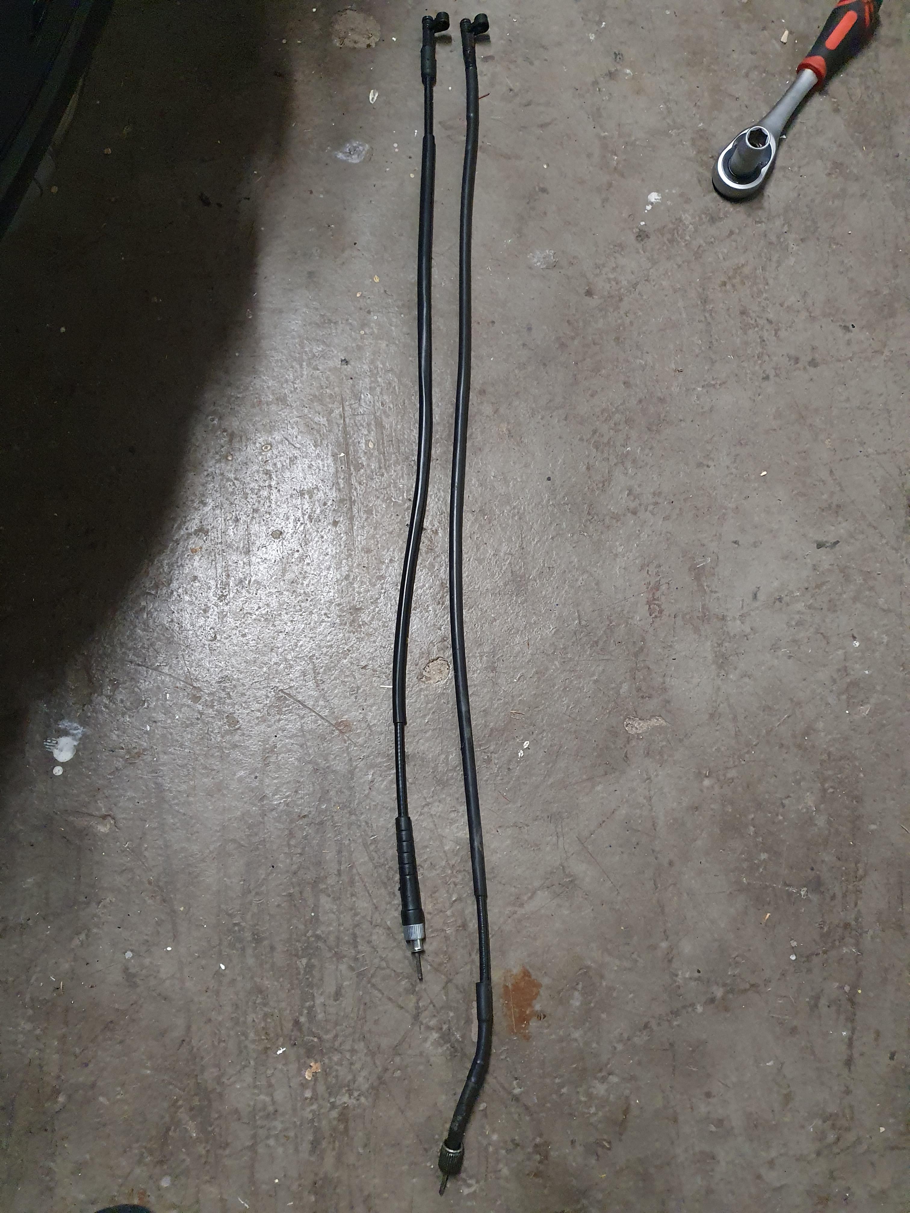

IceOnly Geschrieben 17. Juni 2022 Autor report Geschrieben 17. Juni 2022 Am 23.4.2022 um 07:09 schrieb Mark-Oh: Die Welle der NTV ist aber eigentlich kürzer wie die originale, wass aber kein Problem ist und sogar besser aussieht wie die originale die ja ein riesen bogen macht. Das bei dir die originale von der Länge nicht passt kann ich mir nicht vorstellen, soweit kann der Tacho nicht versetzt sein. Schau mal, die Lange war drin und die Kurze ist die neue, mag wenig aussehen aber ich bekomm sie nicht rein auch wenn ich nicht durch die Durchführung gehe sondern direkt hoch, reicht nicht... Aber ist egal, lag ja an der Schnecke, trotzdem wollt ich das nicht auf mir sitzen lassen 😀😀 Zitieren
Mark-Oh Geschrieben 18. Juni 2022 report Geschrieben 18. Juni 2022 Könnte es sein das bei dir der Tacho nicht in der original Position wegen der Verkleidung/Maske verbaut ist!? Zitieren
IceOnly Geschrieben 18. Juni 2022 Autor report Geschrieben 18. Juni 2022 vor 2 Stunden schrieb Mark-Oh: Könnte es sein das bei dir der Tacho nicht in der original Position wegen der Verkleidung/Maske verbaut ist!? Richtig :) Denke ich auch, weiß aber natürlich nicht wie das Original verbaut wurde... Zitieren
