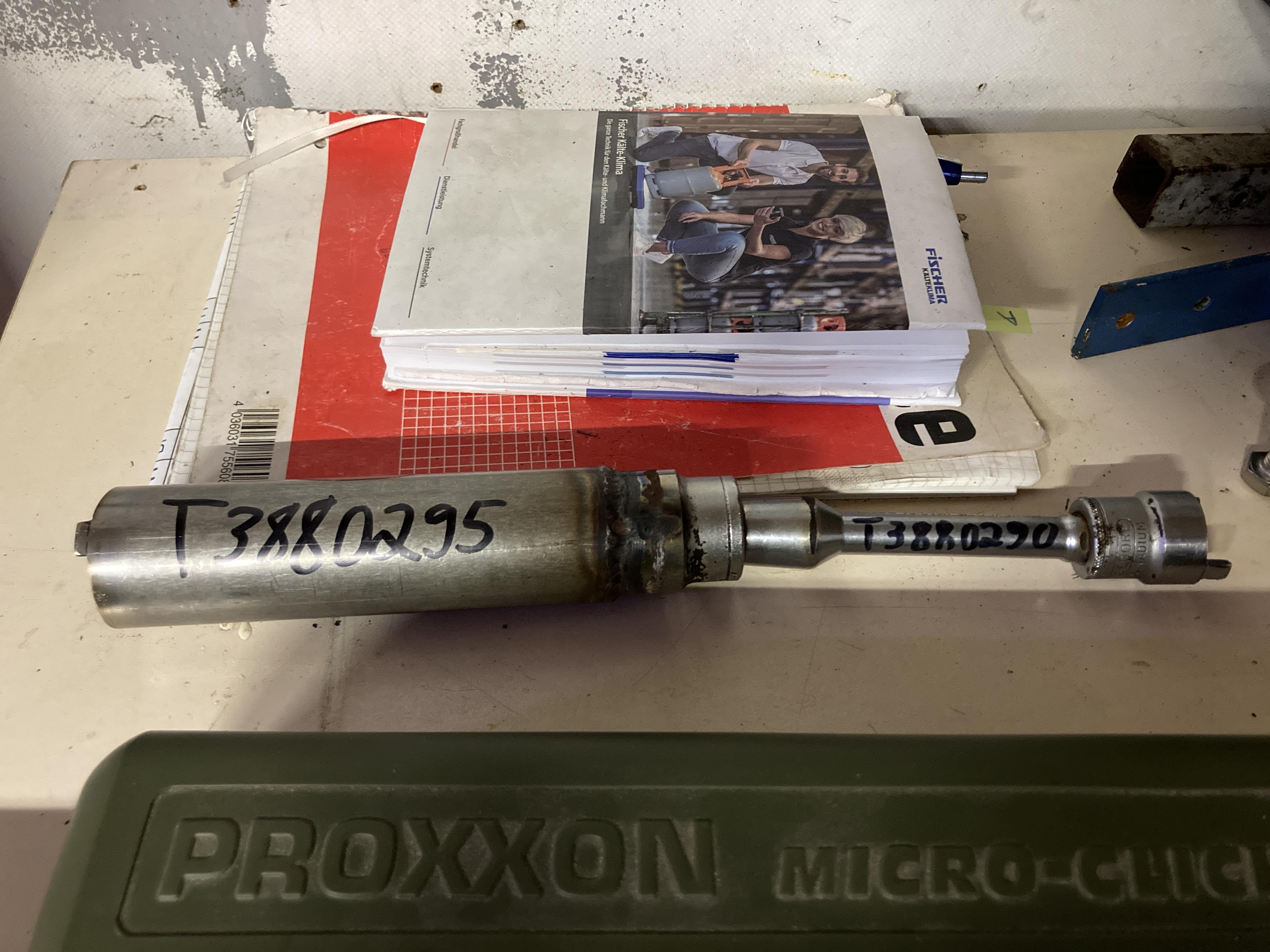

Manny1 Geschrieben 9. Juni 2022 Autor report Geschrieben 9. Juni 2022 Nachdem ich mir Spezialwerkzeug gebastelt hab war ich auch in der Lage meine Schwingenlagerung nach zu ziehen bzw. Nach Handbuch „einzustellen“ Siege da der Ring zum Kontern war komplett lose. Sonntag wird getestet 😬 Aber keine Angst, die Umlenkung bekommt auch noch „ihr Fett weg“ *tusch* 😅 Triple/one reagierte darauf 1 Zitieren
