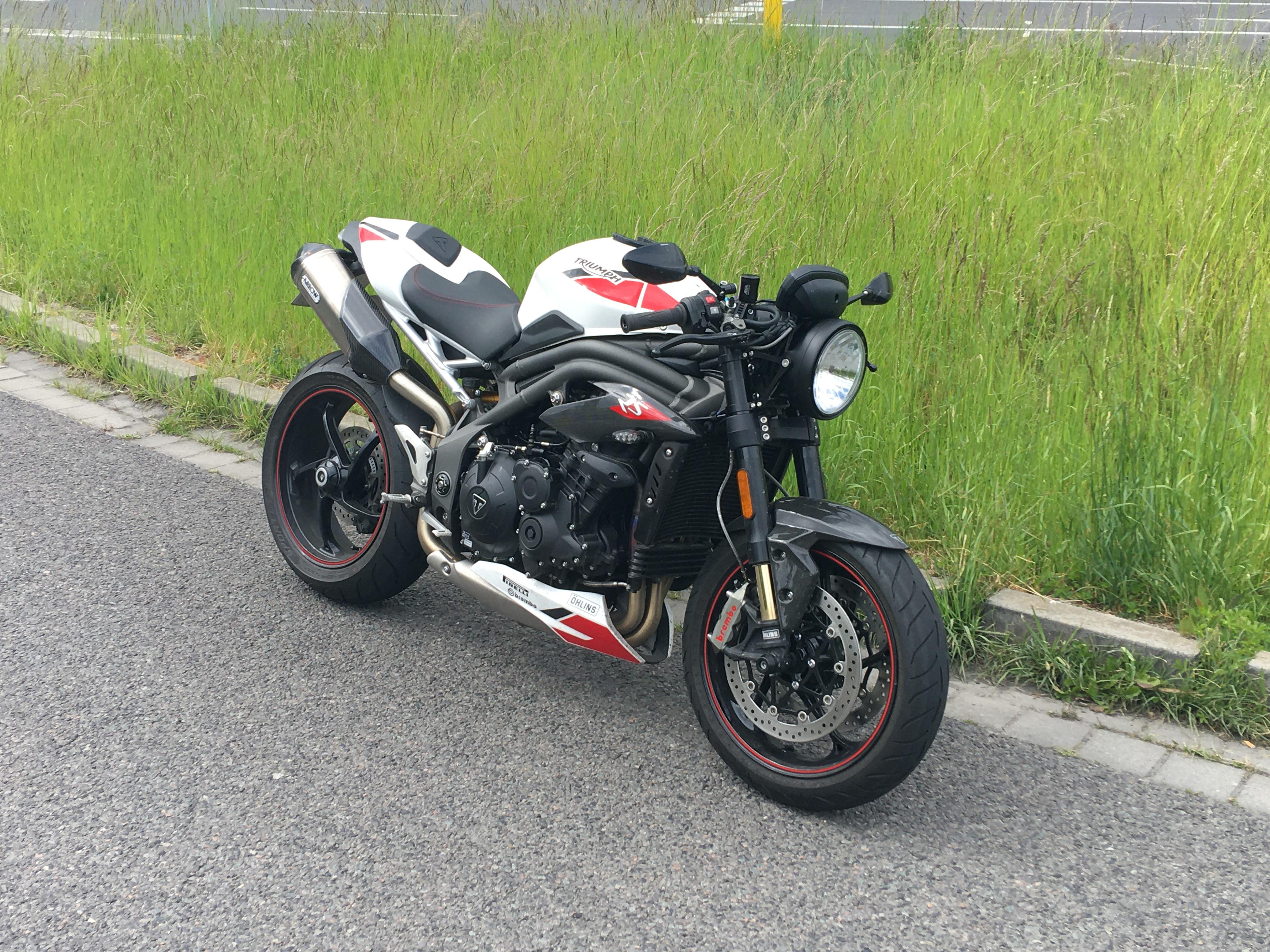

Moin,
ich habe es bei mir angebaut. Eventuell steht es zum Verkauf wegen Rückbau. Es hat alles gepasst und ist Top Material.
Vierbeiner, was ist das für ein Lenker?
LSL Stummel

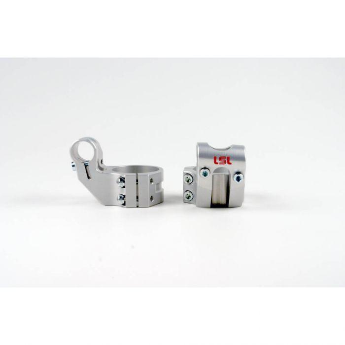

@Vierbeiner:
schöner Umbau! welche Stummel hast du genau verwendet? Hab bei LSL durchgesehen, aber keine modellspezifischen für die RS gefunden…

Am 5.5.2022 um 22:53 schrieb speedy3002:
@Vierbeiner:
Danke
Die haben nur eine ABE für den Vorgänger, Einzelabnahme nötig. Es sind LSL Lenkerschellen Sport-Match Offset-High.
