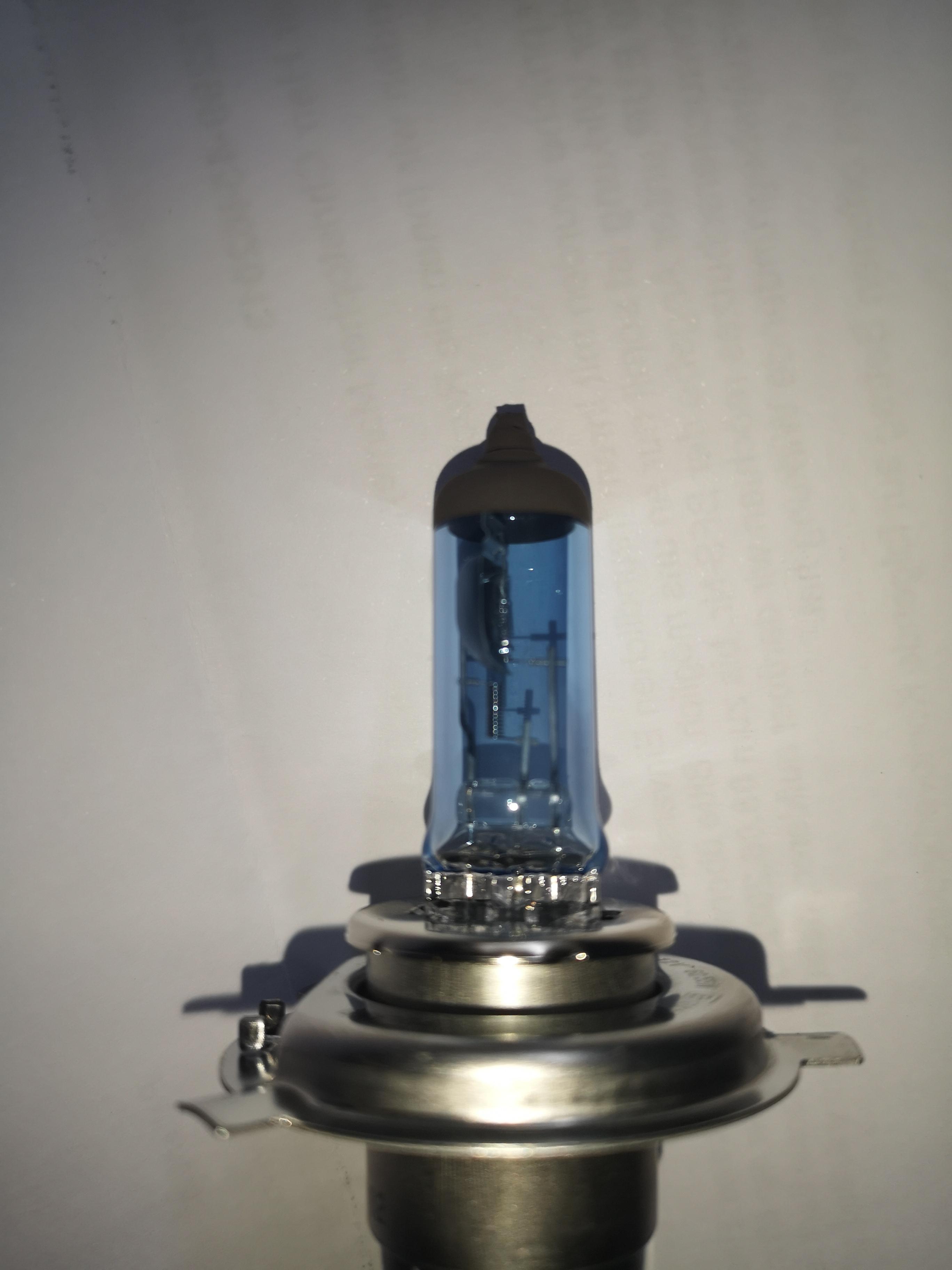

Manny106 Geschrieben 18. Mai 2022 report Geschrieben 18. Mai 2022 (bearbeitet) Servus zusammen, ich habe Anfang der Saison eine gebrauchte Speed Triple 1050 S erstanden. Hier im Forum habe ich dann mal nach ein paar Umbaumaßnahmen gesucht. Begonnen habe ich mit einem neuen Kennzeichenhalter. Gleichzeitig habe ich die alten Blinker (hinten) durch neue Kellermann Atto ersetzt. Soweit alles gut. Als ich dann auch die Vorderen Blinker abgebaut und durch Kellermänner ersetzt habe, fiel mir auf, dass mein rechter Scheinwerfer nicht mehr leuchtet. "Das kann doch kein Zufall sein" dachte ich mir. Also hab ich auf Amazon die Osram 64193NBP H4 NIGHT BREAKER bestellt. Heute angekommen habe ich direkt die alte Birne ausgetauscht und die neue von Osram eingesteckt. Bevor ich den Deckel des Scheinwerfers wieder verschlossen habe, hab ich erstmal einen Test aller Leuchten gemacht. Also Blinker links/rechts und die Bremse betätigt. Dabei hat es sofort aus dem Scheinwerfer gequalmt. Daraufhin sofort das Motorrad aus gemacht und die Birne wieder entfernt. Nun habe ich gesehen, dass die alten Blinker 1,6W hatten und die neuen Kellermänner jeweils nur 1,1W. Kann das zusammenhängen? Bearbeitet 18. Mai 2022 von Manny106 Zitieren

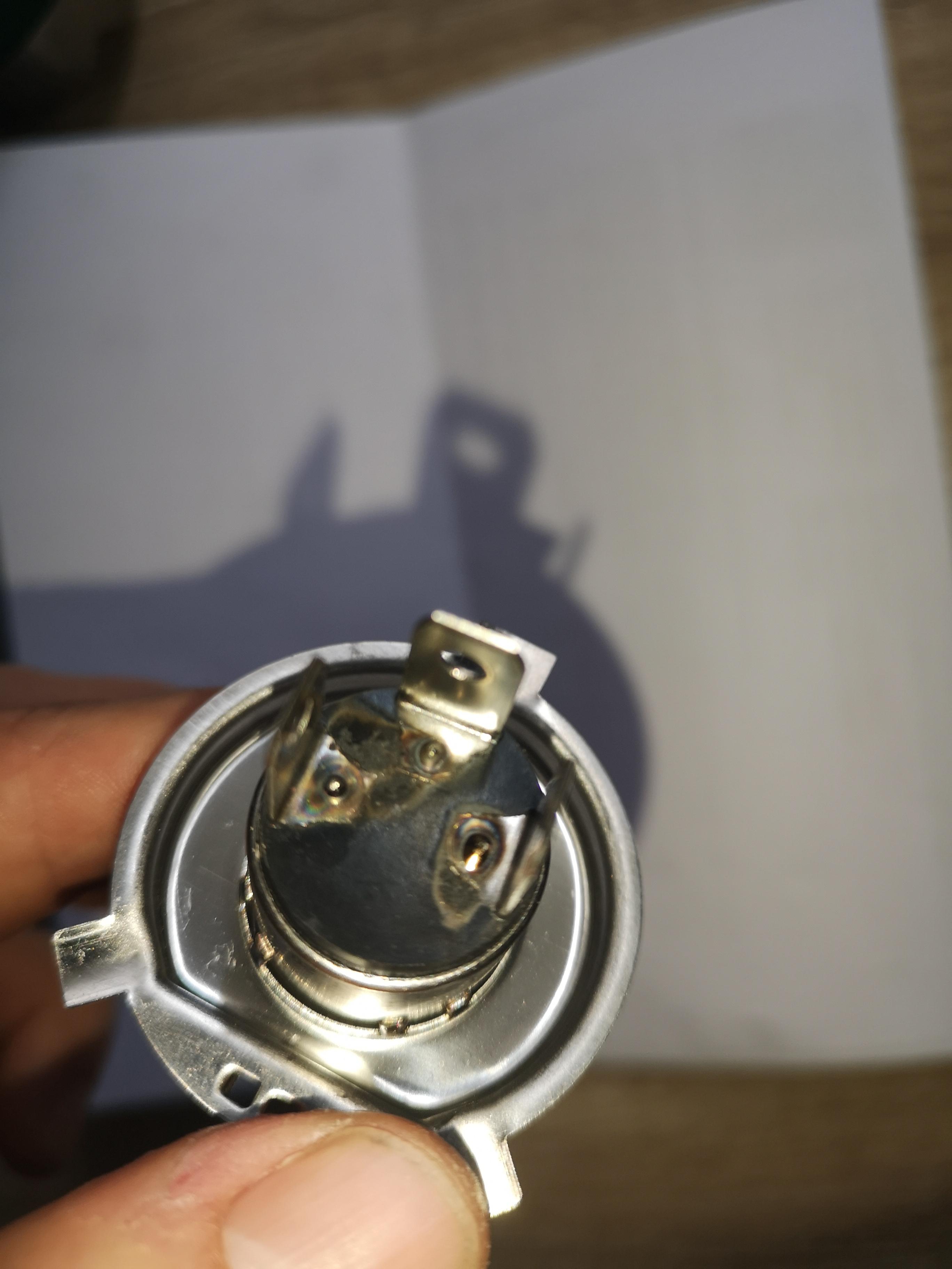

Manny106 Geschrieben 19. Mai 2022 Autor report Geschrieben 19. Mai 2022 Hallo zusammen, vielen Dank schon Mal für die zahlreichen Antworten zu meinem Problem :) Zu Jünners fragen: Die Sicherung vom Licht ist noch in Ordnung, gerade überprüft. Das Motorrad war bei meinem Licht-Test ausgeschalten. Die Batterie habe ich auch geprüft und sie ist richtig angeschlossen (lässt sich aufgrund der Kabellänge und -position auch nicht anders bewerkstelligen). Mit dem Multimeter, werde ich noch prüfen, sobald ich eines besorgt habe 😅 Eins muss ich noch richtig stellen, Bernd hat Recht, die zweite Glühbirne ist nicht durchgebrannt sondern hat nur geraucht. Um ein Durchbrennen zu verhindern habe ich schnellstmöglich die Zündung aus gemacht. Das mit den fertigen Patschepfotchen möchte ich auch nicht ausschließen 🤦🏼♂️ Trotzdem traue ich mich nicht, die zweite Glühbirne nochmal anzuschließen nur um sie dann im Fehlerfall doch noch kaputt zu machen. Also erstmal aufs Multimeter warten. Anbei habe ich noch zwei Bilder der alten Lampe. Diese sieht innerlich auch noch OK aus. Doch am Anschluss des Kabels ist es verbrannt. Zitieren
Gast Geschrieben 19. Mai 2022 report Geschrieben 19. Mai 2022 vor einer Stunde schrieb Manny106: die zweite Glühbirne ist nicht durchgebrannt sondern hat nur geraucht Wo genau hat es geraucht? Am Kolben (Fettgriffel)? An den Anschlüssen? vor einer Stunde schrieb Manny106: Doch am Anschluss des Kabels ist es verbrannt. Dann kontrolliere den Stecker sehr gründlich. Zitieren

schmidei Geschrieben 19. Mai 2022 report Geschrieben 19. Mai 2022 Wo soll denn bei ner 12V-Batterie zu hoher Strom herkommen? AKW im Heck? Ach ne, ist ja ne NN01. Der Stecker wird vergammelt sein, zu hoher Übergangswiderstand, Stecker wird heiß, kriegt nen Wackler, Rauch, Feuer, Birne hin..... Zitieren

schmidei Geschrieben 19. Mai 2022 report Geschrieben 19. Mai 2022 Ja, schon klar, Spannung, hast recht,, Trotzdem tut das der Birne nix. Ich befürchte fast, daß die Birne im Eimer ist ist reiner Zufall und hat nix direkt mit dem verkokelten Stecker zu tun. Stecker instandsetzen, sicherheitshalber Sicherung prüfen (glaub ich nicht dran), Neu Birbne rein, gut is. Zitieren

Atlan Geschrieben 19. Mai 2022 report Geschrieben 19. Mai 2022 Ein zu hoher Strom kann da nur fließen, wenn eine zu hohe Spannung anliegt. Wenn es da einen Übergangswiderstand am Stecker gibt, erhöht sich der Gesamtwiderstand (Widerstände in Reihe) und es fließt weniger Strom. Nichtsdestotrotz kann dieser Strom irgendwelche Substanzen zum qualmen bringen, weil die Leistung, bzw. ein Teil davon, an einer Stelle (Übergangswiderstand) freigesetzt wird, die nicht so vorgesehen ist. Zitieren
SiRoBo Geschrieben 20. Mai 2022 report Geschrieben 20. Mai 2022 (bearbeitet) 12 hours ago, Atlan said: Ein zu hoher Strom kann da nur fließen, wenn eine zu hohe Spannung anliegt. Nur wenn man von einem regulären Anschluss der Glühlampe ausgeht. Hier ist irgendetwas faul, die Lampe brennt auch nicht. Deutet somit möglicherweise auf einen zu hohen Strom durch zu wenig Widerstand hin (=Kurzschluss). Ist der im/am Stecker, leuchtet auch nix. Siehe "Widerstand ist zwecklos". Edit: Nicht möglicherweise, sondern sehr wahrscheinlich. In einem 12V Bordnetz kann mit nicht laufender Lichtmaschine nicht so einfach eine Überspannung an einer mit Bordspannung betriebenen Komponente entstehen. Also (wie hier schon öfter geschrieben): Stecker angucken! Bearbeitet 20. Mai 2022 von SiRoBo Zitieren
Atlan Geschrieben 20. Mai 2022 report Geschrieben 20. Mai 2022 vor einer Stunde schrieb SiRoBo: Deutet somit möglicherweise auf einen zu hohen Strom durch zu wenig Widerstand hin (=Kurzschluss). Einen Kurzschluss hatte ich jetzt nicht auf dem Radar. Warum hat es erst nach dem Tausch der Glühbirne gequalmt? Der Kurzschluss müsste ja schon vorher da gewesen sein, er kann ja kaum durch die neue Birne entstanden sein. Oder doch? Vielleicht war er auch schon da, das Qualmen wurde nur nicht gemerkt, weil der Scheinwerfer da noch geschlossen war. Dann müsste es aber Niederschläge davon auf der Innenseite des Scheinwerfers geben. Zitieren

bernd w. Geschrieben 20. Mai 2022 report Geschrieben 20. Mai 2022 So, ich schreib mal was dazu Eine Sicherung soll die Leitung schützen und nicht das angeschlossene Bauteil. Bei einer ohmschen Last ergibt sich der Strom aus der Spannung und dem Widerstand des Verbrauchers. Eine Sicherung hat keinen Einfluss darauf, außer sie ist zu klein bemessen. Warum bei der alten Lampe an der Fassung was verschmort war lässt sich nur raten. Entweder durch eine schlechte Steckverbindung oder durch Feuchtigkeit. Ich würde das neue Leuchtmittel ohne Einbau anstecken und ausprobieren. Nicht das Glas berühren und Vorsicht, das wird sehr heiß. Qualmen kann da nichts wenn der Glaskörper sauber ist. Zitieren
