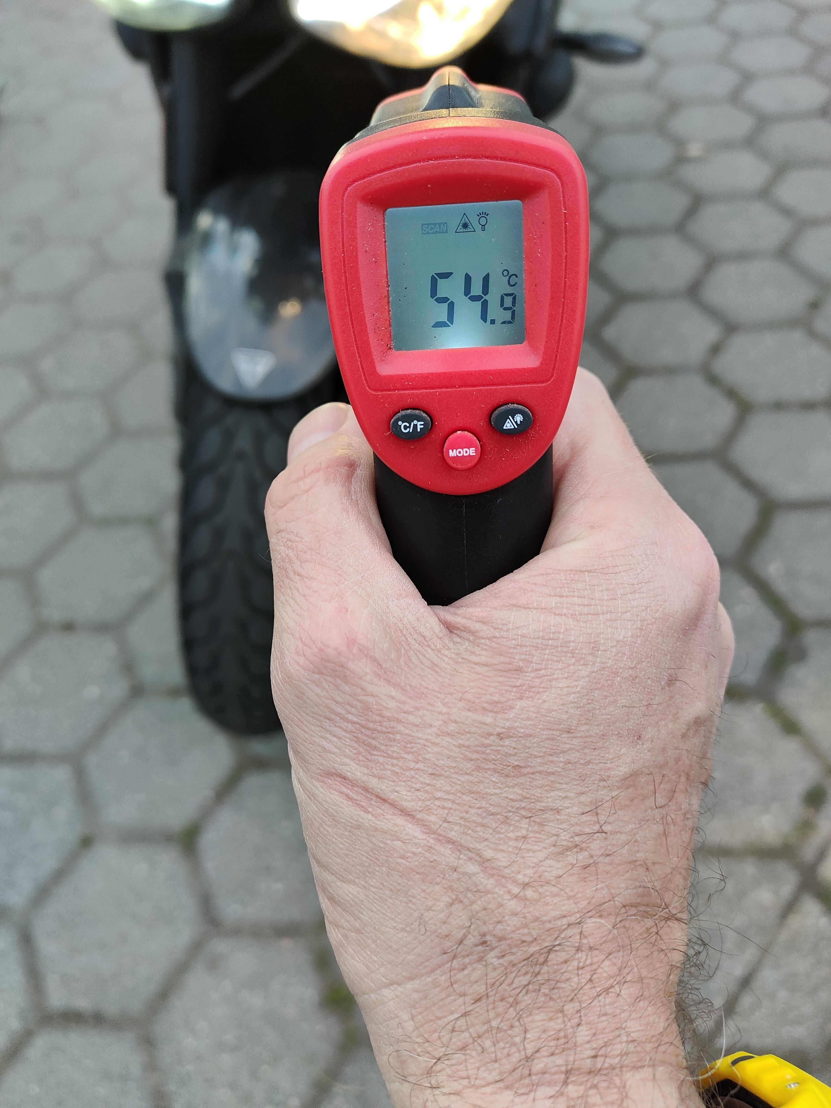

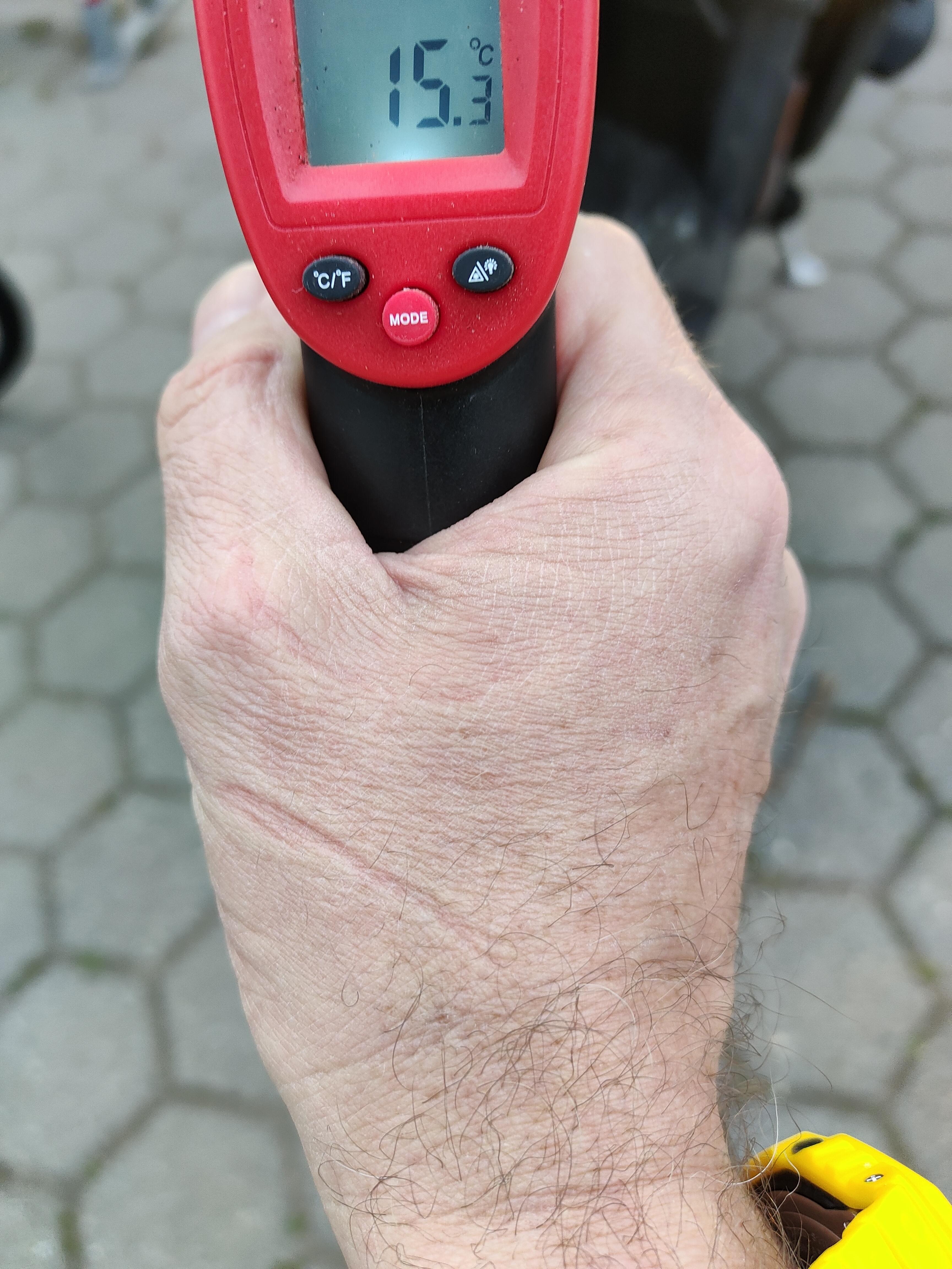

IljaO Geschrieben 27. Mai 2022 Autor report Geschrieben 27. Mai 2022 Habe eine chinesische LED zu Testzwecken eingebaut. Die Temperatur des Halogen Scheinwerfers ist um ein Paar Grad höher als die des LED Scheinwerfers. Was könnte man noch messen oder beobachten? Viele Grüße
T-Time Geschrieben 28. Mai 2022 report Geschrieben 28. Mai 2022 Am 27.5.2022 um 21:47 schrieb IljaO: Habe eine chinesische LED zu Testzwecken eingebaut. Die Temperatur des Halogen Scheinwerfers ist um ein Paar Grad höher als die des LED Scheinwerfers. Was könnte man noch messen oder beobachten? Viele Grüße Die des Halogenscheinwerfers ist höher als mit LED - Leuchtmitteln? Wenn das der Tatsache entspricht, - was willst Du mehr? Klingt doch gut. Wie sieht es mit den Platzverhältnissen aus? Würde mich zwecks Gaudi glatt zu einem Test hinreißen lassen... Gibt es einen Link zu schnell erhältlichen Chinakrachern? Vielen Dank im Voraus, Gruß Sven
IljaO Geschrieben 29. Mai 2022 Autor report Geschrieben 29. Mai 2022 Ich habe Dir eine PN geschickt. Platz ist gar kein Problem, die Lebensdauer wird sich zeigen. Die Temperatur Versuche ich nach einer etwas längeren Fahrt mit LED auf einer Seite heute Abend zu vergleichen. Viele Grüße
IljaO Geschrieben 29. Mai 2022 Autor report Geschrieben 29. Mai 2022 (bearbeitet) Der LED Scheinwerfer bleibt kalt, der Halogen bei 50°C. Licht deutlich weißer... Werde noch versuchen es in der Praxis auf der Straße im dunklen zu Testen. Bearbeitet 29. Mai 2022 von IljaO Milli reagierte darauf 1

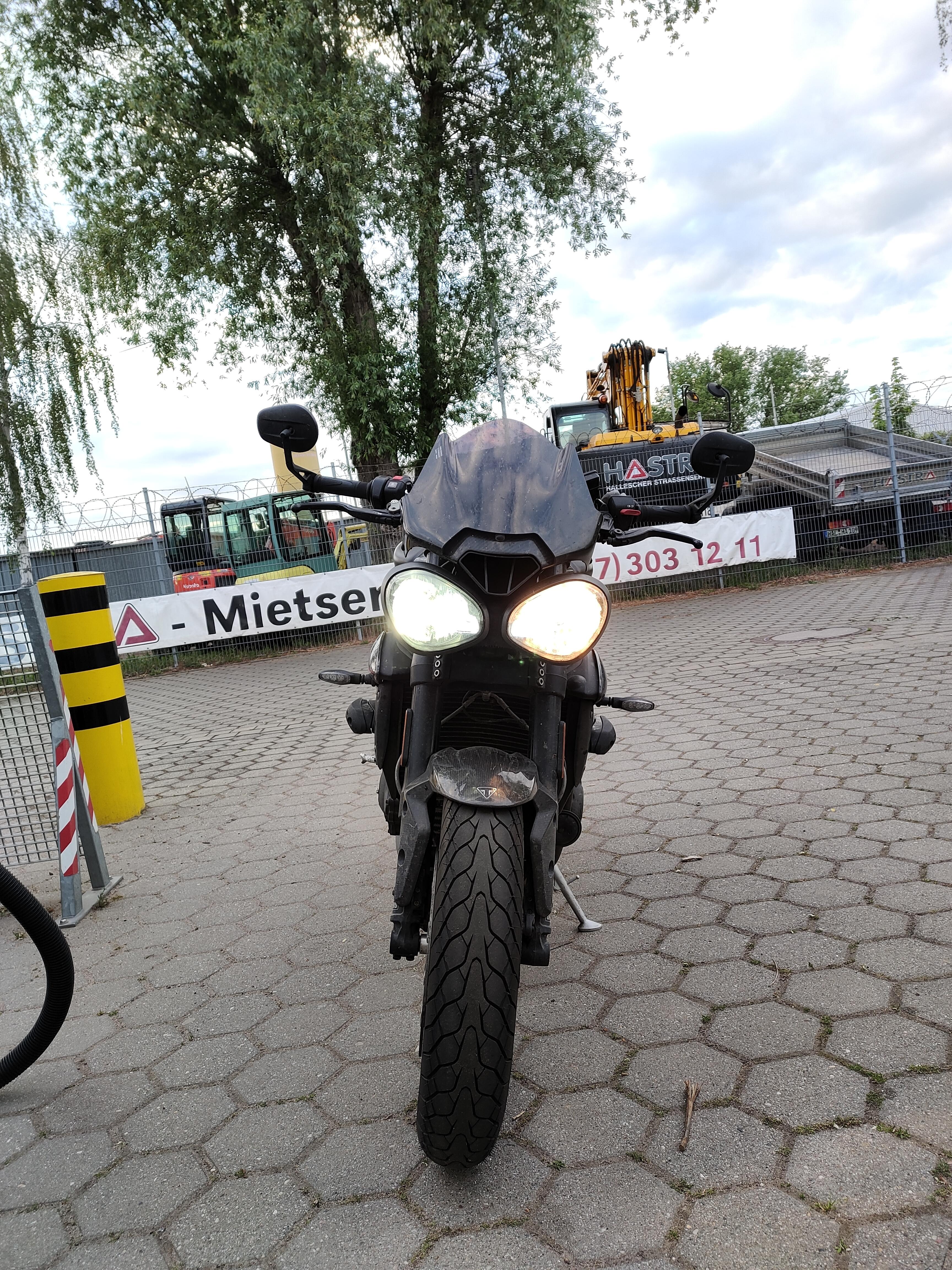

IljaO Geschrieben 29. Mai 2022 Autor report Geschrieben 29. Mai 2022 vor 18 Minuten schrieb Milli: Hab mir auch mal nen Paar geordert. Ist für ~15 Euro einfach den Versuch wert Habe es noch im dunklen verglichen, das Halogen Licht sieht sehr gelb und schwach dagegen aus... Milli reagierte darauf 1

IljaO Geschrieben 30. Mai 2022 Autor report Geschrieben 30. Mai 2022 vor einer Stunde schrieb Mark-Oh: Wenn ihr schon das Cina Glühobst einbaut dann überprüft bitte die Einstellung und auch die hell dunkel Abgrenzung (Leuchtbild), wenn es keine hell dunkel Linie bei der Abblende gibt blendet ihr permanent den Gegenverkehr. Übrigens haben die Osram`s und auch die Philips eine Aktive Kühlung was die Lebensdauer der LEDs und die Wärmeverteilung im Scheinwerfer positiv beeinflusst. Das Lichtbild ist scharf abgegrenzt und nach oben blendet es gar nicht. Ob das Fernlicht ausreichend ist muss ich ausprobieren. In der Kälte und Regen hatte ich nicht genug Motivation. Bei dem Preis reicht es wenn Sie 200h halten.
IljaO Geschrieben 2. Juni 2022 Autor report Geschrieben 2. Juni 2022 (bearbeitet) Bisher haben die Glühbirnen ein Paar Stunden Fahrt überlebt, weder die Scheinwerfer noch die Fassung hinten wurde heiß. Sie scheinen zumindest Tagsüber nicht zu blenden. Grüße aus Italien. Bearbeitet 2. Juni 2022 von IljaO
