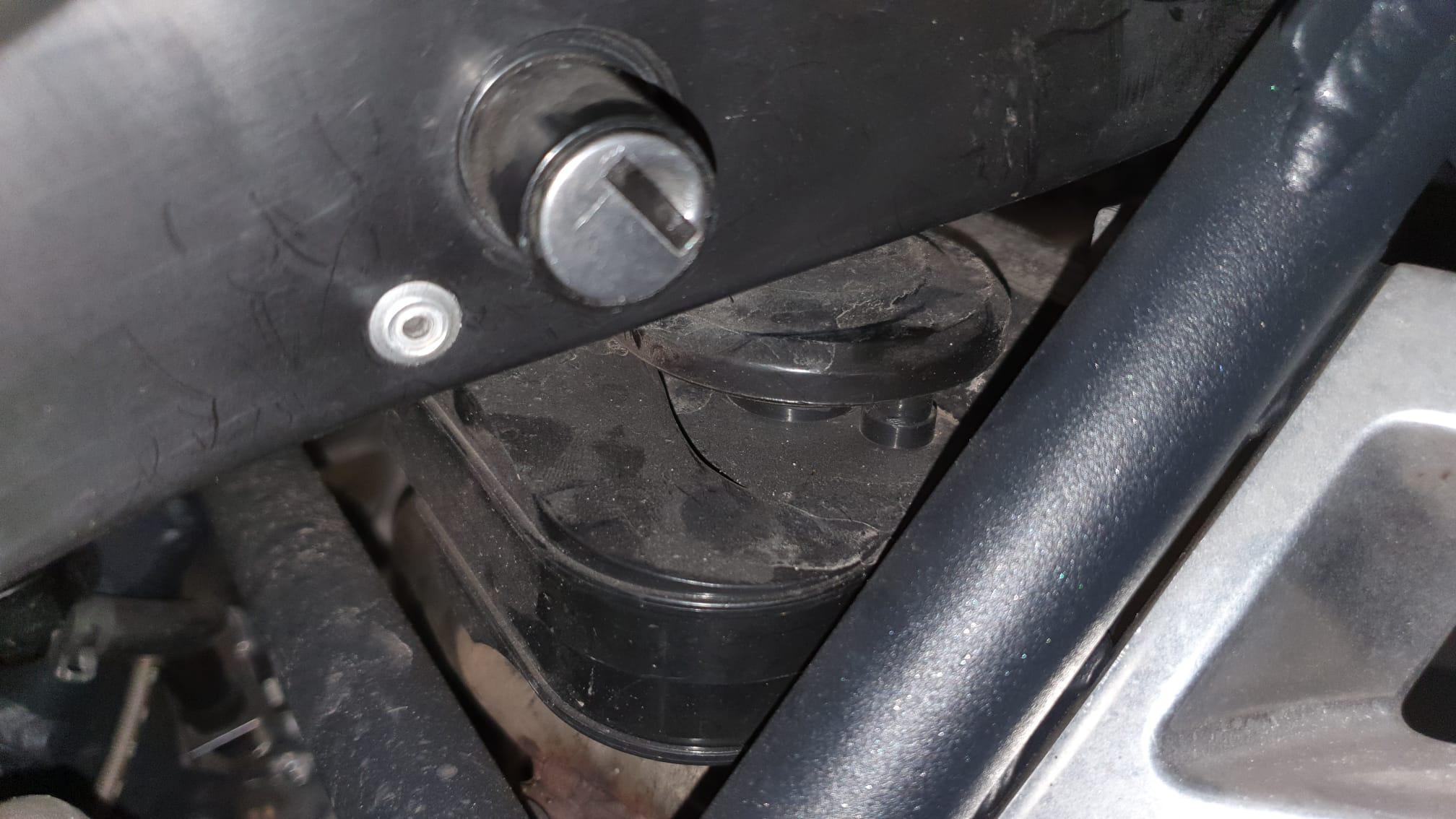

Hallo zusammen,
mir ist die Sicherung für Hupe etc. abgeraucht, wahrscheinlich weil die Hupe den Geist aufgegeben hat. Ich finde dieses Mist Ding aber einfach nicht und auch keine Explosionszeichnung wo diese sein soll? Kann mir jemand sagen, woch die Hupe finde?
Gruß Charte
Unten links neben dem Kühler, wenn der Eimer orschinol ist. Wenn mir das Hirn keinen Streich spielt.
Nachtrag. Ölkühler
Bearbeitet von schmidei

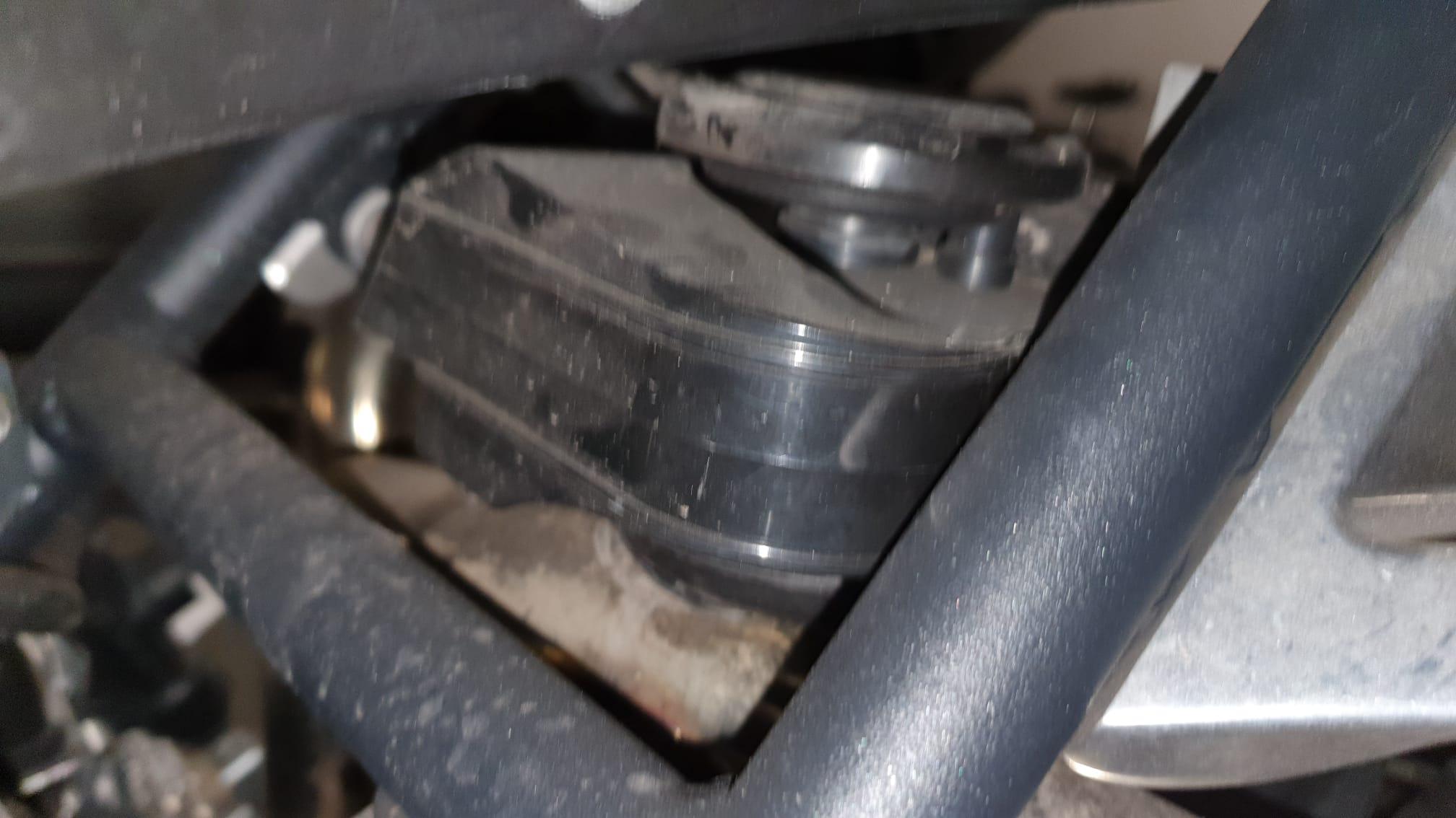

Also sollte die Hupe da sein, wie auf dem Bild? Weil da is keene. Mir ist die Sicherung abgeraucht für Hupe etc.. Wo könnte die Hupe sonst noch sein bzw. ich glaube ich habe meine Hupe verloren...
  • Haha 1
Na der Halter wäre da:innocent:. Wo ist das Kabel?
Kabel sind da keine, außer denen zum Blinker. Unter der Sitzbank ist aber nen Kaster der aus sieht wie nen Blinker (hab die Karre gebraucht gekauft). Und etwas angeschmolzen ist von unten... das sieht irgendwie falsch aus.
Kabel vom hupentaster aus verfolgen. Original sind 2 dünne Strippen, ich glaube schwarz und lila
Ihrgendein Held hat die Hupe unter die Sitzbak gepackt, wo se durch den Auspuff gegrillt wird...
