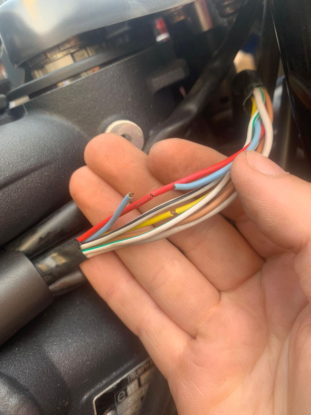

Zweitakter Geschrieben 6. Juni 2022 report Geschrieben 6. Juni 2022 Hallo in die Runde, bin Rainer aus Fulda und fahre seit zwei Jahren eine Speedy 515 NJ. Bisher lief das Moped problemlos und hat mir viel Spaß bereitet. Jetzt aber funktioniert das Rücklicht und die Nummernschildbeleuchtung nicht mehr. In der Standlichtstellung funktioniert beides! Sicherung ist in Ordnung. Kann mir jemand mit einem Schaltplan helfen, oder hat eine Idee, wo der Fehler liegen könnte? Viele Grüße Rainer Zitieren

Zweitakter Geschrieben 6. Juni 2022 Autor report Geschrieben 6. Juni 2022 Die 515NJ hat automatisches Fahrtlicht. Wenn ich das Zündschloss nach links auf Stellung Standlicht schalte, geht das Standlicht vorne und hinten und auch die Nummernschildbeleuchtung. Bei Zündung an geht nur der vordere Scheinwerfer und das Bremslicht. der Adi reagierte darauf 1 Zitieren
Zweitakter Geschrieben 6. Juni 2022 Autor report Geschrieben 6. Juni 2022 Danke Rowdy, lt. Schaltplan vermute ich mal als Übeltäter den Zündanschlassschalter. Ich werde berichten. Zitieren
Zweitakter Geschrieben 17. Juni 2022 Autor report Geschrieben 17. Juni 2022 Klassischer Kabelbruch. Zeugt nicht gerade von Qualitat. Grüße Rainer Zitieren
TripleTreibör Geschrieben 23. Juni 2022 report Geschrieben 23. Juni 2022 (bearbeitet) Das übliche Problem, bei dem Model. Wenn die Kabel nicht gut mit Spiel verlegt sind vor der Gabelaufnahme, gibt es Schäden im Bereich der Klemmung. Die Kabel an der Klemmung sollten so eingelegt sein, dass sie immer noch beweglich sind. Klemmung anziehen und schauen, ob die Kabel sich noch bewegen können unter der Klemmung. Wenn nicht, die Kabel dementsprechend in der Klemmung lagern. Die Klemmung so die Kabel nur führen aber nicht festsetzen. Also wenn die Klemmung angezogen ist, schauen ob die Kabelpackete sich noch frei bewegen können. Wenn nicht die Klemmung lösen und die Kabel so verteilen das Bewegung dieser möglich ist. Bearbeitet 23. Juni 2022 von TripleTreibör Zitieren
