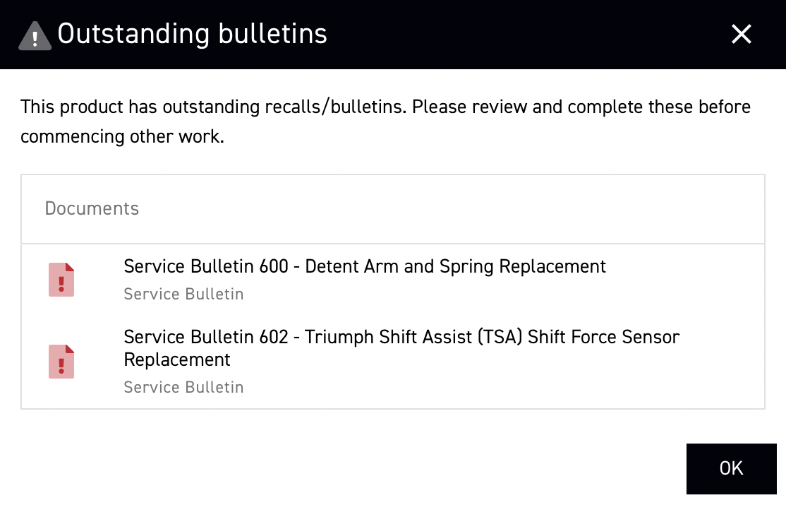

Racer9 Geschrieben 7. Februar 2023 report Geschrieben 7. Februar 2023 In der Triumph Technical Homepage steht bei mir ebenfalls der Service Bulletin 600, dass ich den Sperrklinkenhebel und die Feder tauschen lassen muß. In der normalen Triumph Seite ist unter Besitzer - Sicherheitsrückrufe und Eingabe der FIN nichts zu finden. Gruß Zitieren
Reifenfresser Geschrieben 7. Februar 2023 report Geschrieben 7. Februar 2023 (bearbeitet) Ja muss man jetzt den Händler anschieben oder wie ,oder warten bis man angeschrieben wird ? Auf der normalen Triumph Seite nichts auf Technical Homepage zwei , einmal Bulletin 600 und 605 Hitzeschild Bearbeitet 7. Februar 2023 von Reifenfresser Zitieren
adryanh Geschrieben 7. Februar 2023 Autor report Geschrieben 7. Februar 2023 Schneller wird es auf jeden Fall behoben werden, wenn du einfach einen Termin machst mit verweis auf die Rückrufe. Die Händler wissen Bescheid. Reifenfresser reagierte darauf 1 Zitieren

Kneesliding Geschrieben 8. Februar 2023 report Geschrieben 8. Februar 2023 Interessant aber, meine zeigt es nicht an, Bzw. der Feder (600) Aber der Freundliche sagte 600 und 602. Lüfter gar nicht. Zitieren

Reifenfresser Geschrieben 4. März 2023 report Geschrieben 4. März 2023 Am 8.2.2023 um 16:25 schrieb Kneesliding: Interessant aber, meine zeigt es nicht an, Bzw. der Feder (600) Aber der Freundliche sagte 600 und 602. Lüfter gar nicht. Was war jetzt noch mal die 602 noch mal ein Fehler ? Zitieren
Serpel Geschrieben 14. März 2023 report Geschrieben 14. März 2023 So - hab jetzt nach dem (noch nicht behobenen) Problem 602 auch das (gravierendere) Problem 600. Auf der Fahrt vor zwei Tagen ließen sich plötzlich die unteren drei Gänge nicht mehr schalten. Die eingelegten Gänge sprangen wahllos wieder heraus und es gab mehrmals Zwischenleerläufe, die die Drehzahl hochschnellen ließen. Leerlauf kann seither nur noch mit viel Geduld und Fingerspitzengefühl eingelegt werden. Die zuvor spürbare präzise Rasterung der Schaltung ist nicht mehr vorhanden und der Schalthebel bietet dem Fuß keinen Widerstand mehr. Die "Triumph Technical Information" zeigt für meine Fahrgestellnummer denn auch tatsächlich die beiden "outstanding bulletins": Ich frage mich nur, warum ich keinen Aufruf erhalten habe, diese beiden Problempunkte beheben zu lassen, ehe sie in der Praxis Auswirkung zeigen ... Vielen Dank an Adryanh für die Beschreibung des Problems, die genau auf den Defekt meiner Maschine zutrifft und mir in der Situation sehr geholfen hat! adryanh reagierte darauf 1 Zitieren
Amerigo Geschrieben 14. März 2023 report Geschrieben 14. März 2023 (bearbeitet) 42 minutes ago, Serpel said: Ich frage mich nur, warum ich keinen Aufruf erhalten habe, diese beiden Problempunkte beheben zu lassen, ehe sie in der Praxis Auswirkung zeigen ... Ich denke: "Safety Recall" ist ein Rückruf - du bekommst Post vom KBA. Beispiel "Safety Recall Action Notice 605 - Install Cooling Fan Heat Shield" "Service Bulletin" ist eine Massnahme, die von Triumph kommt, aber keinen Rückruf darstellt Du hast ja offenbar Zugang zu Tritun. Da würde ich empfehlen, dass du jeweils mit deinem Händler Termine vereinbarst, wenn etwas Neues auftaucht. Sonst wird es einfach beim nächsten regulären Service mit erledigt. Gruss Amerigo Bearbeitet 14. März 2023 von Amerigo Zitieren
