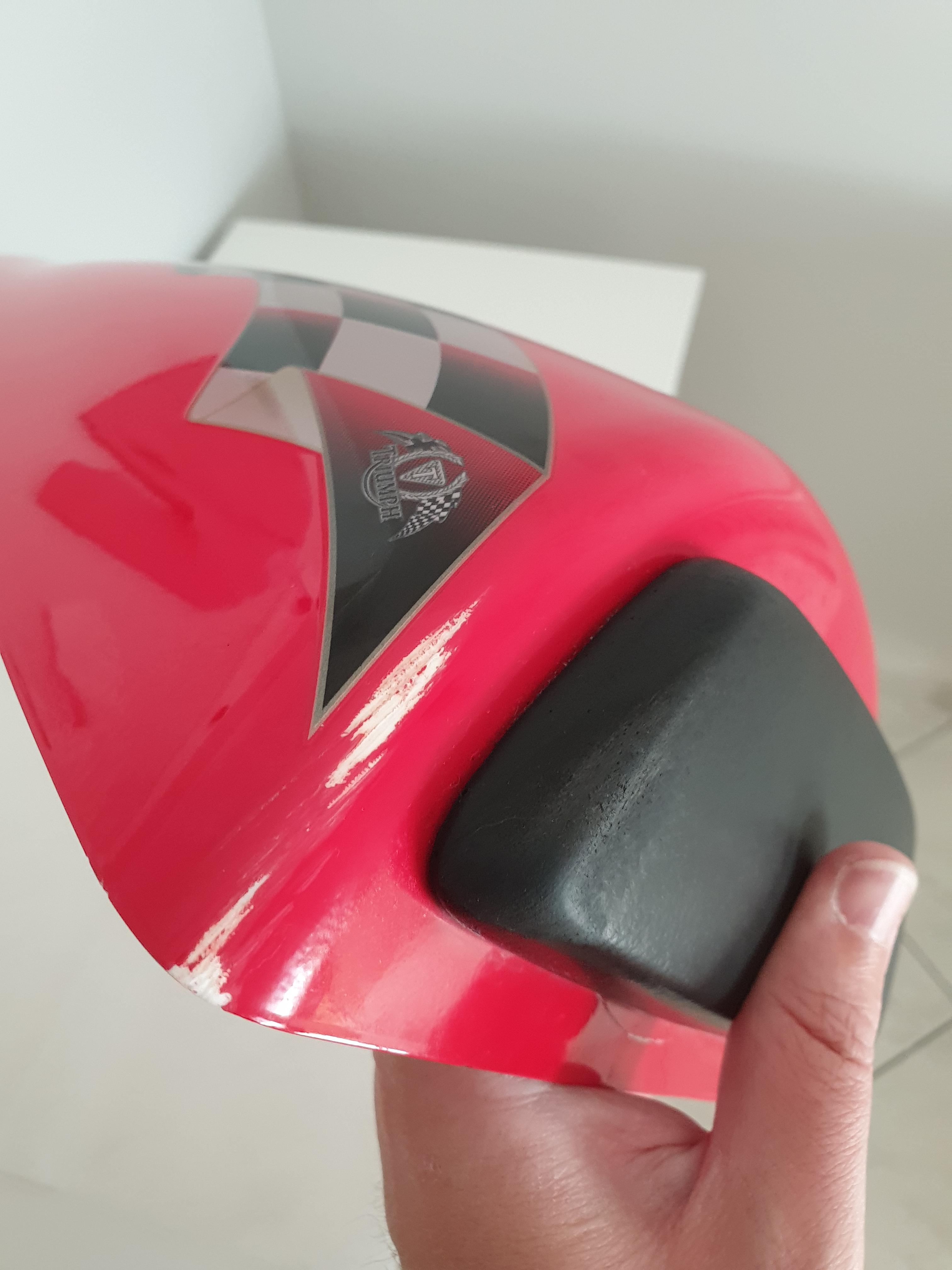

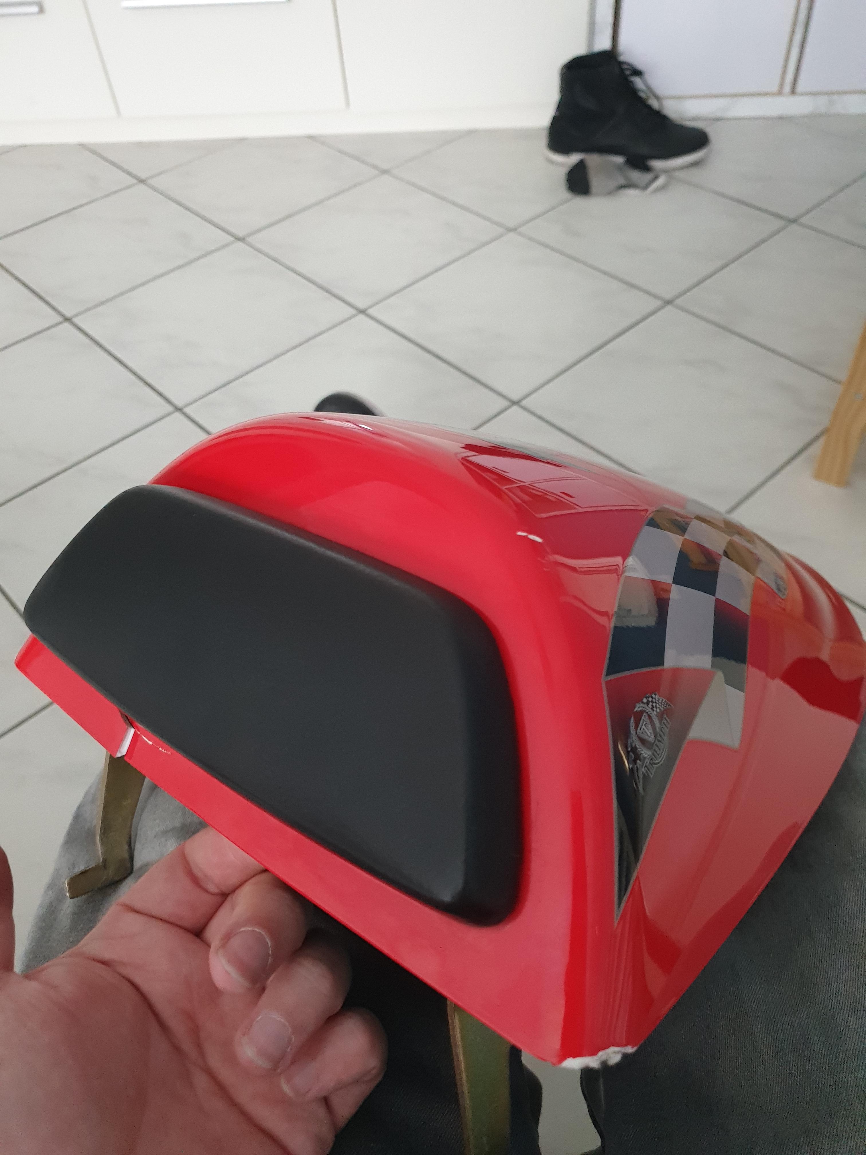

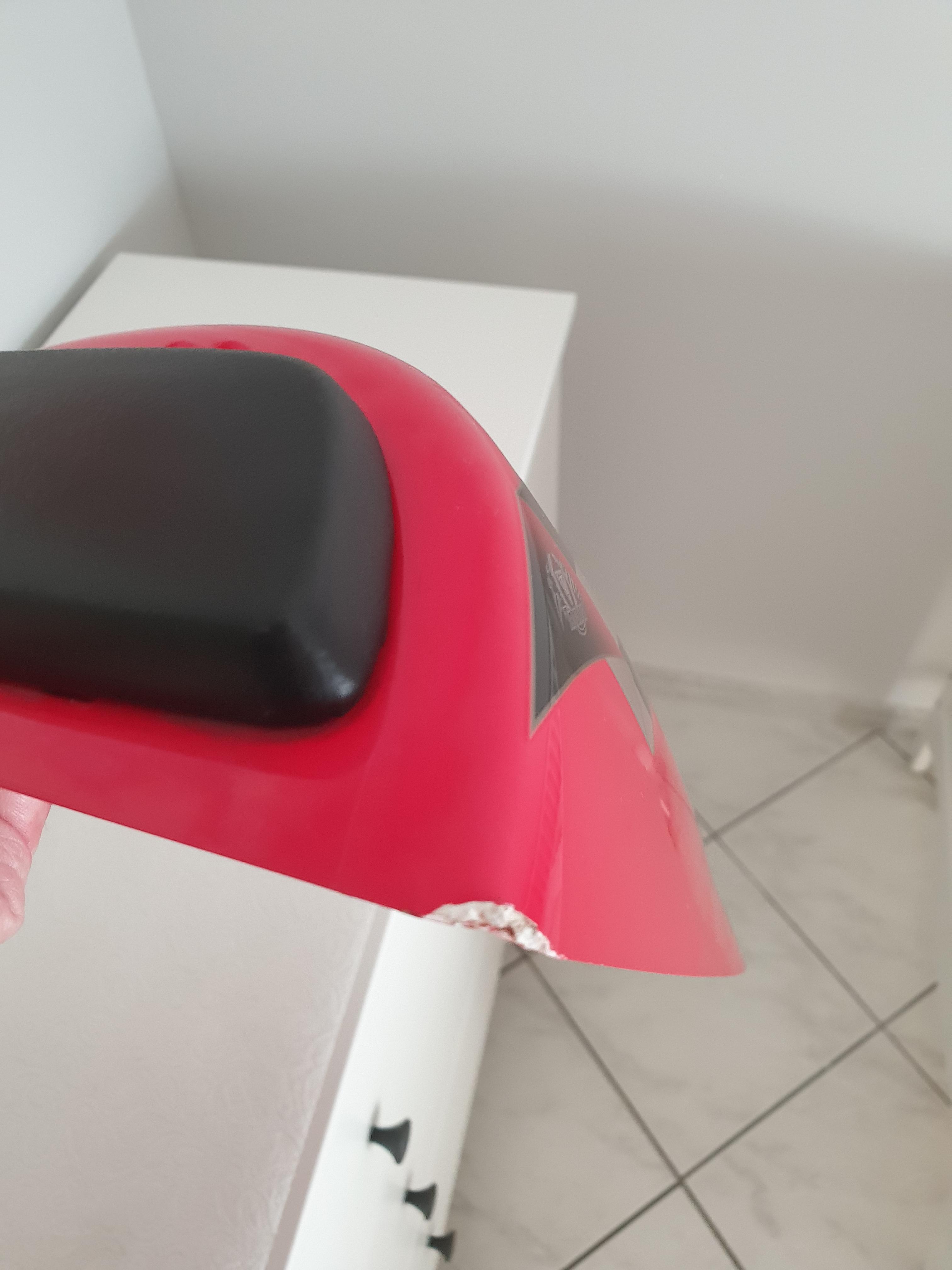

Marco1909 Geschrieben 13. Juni 2022 Autor report Geschrieben 13. Juni 2022 Du ich glaube du kannst damit garnicht so Unrecht haben. Ich bin eben nachhause gefahren und habe festgestellt es riecht doch sehr nach Abgasen. Also muss der Krümmer undicht sein. Achja und mir ist die Sozius Abdeckung bei 190 angeflogen . Wäre es einfarbig hätte ich mich garnicht so sehr geärgert... aber so ist das wieder eine scheiss arbeit. Zitieren

IceOnly Geschrieben 13. Juni 2022 report Geschrieben 13. Juni 2022 (bearbeitet) Deine sieht aber noch super aus, meine ist auf der lackierten Seite gelandet und hat sich mehrmals gedreht und überschlagen... beim Vorbeifahren an einer Gruppe Motorradfahrer die da Halt gemacht haben.... Das vergess ich nie "was berührt da meinen Rücken?" "Scheiße ich weiß was" und dann ganz vorsichtig nach hinten fassen aber sie bloß nicht berühren bevor ich sie fest habe... dann mit dem Finger angeditscht und weg war sie 😮💨😪😔 Zu dem Tickern, Steuerkette kenn ich das Tickern vom Auto, da beginnt das ganze das es beim Starten kurz tickert und dann wird das immer länger?!? Klingt es als wäre etwas lose?Metallisches tickern in welchem Rhythmus?Vllt hilft das bei der Problemfindung... Bearbeitet 13. Juni 2022 von IceOnly Marco1909 reagierte darauf 1 Zitieren
Marco1909 Geschrieben 13. Juni 2022 Autor report Geschrieben 13. Juni 2022 Ja genau so war es bei mir, bei 190kmh merke ich plötzlich etwas am Rücken. Ich habe direkt gebremst und wollte nach hinten fassen. Und da war es auch schon zu spät. Es lag mitten auf der Autobahn und die zwei Biker die gut 200 Meter hinter mir waren sind einfach daran vorbei gefahren. Es war kein Verkehr und die beiden hätten ganz locker das Teil wenigtens auf die Seite legen. Aber so wie die daran vorbei sind, sind sie auch an mir vorbei gefahren. Schade.. Naja ich habe bos jetzt alle Halterungen mit 2k wieder dran bekommen. Lediglich der Lack macht mir Sorge, mein Lackdoc sagt ohne das er es komplett Lackiert wird es nix. Zitieren
