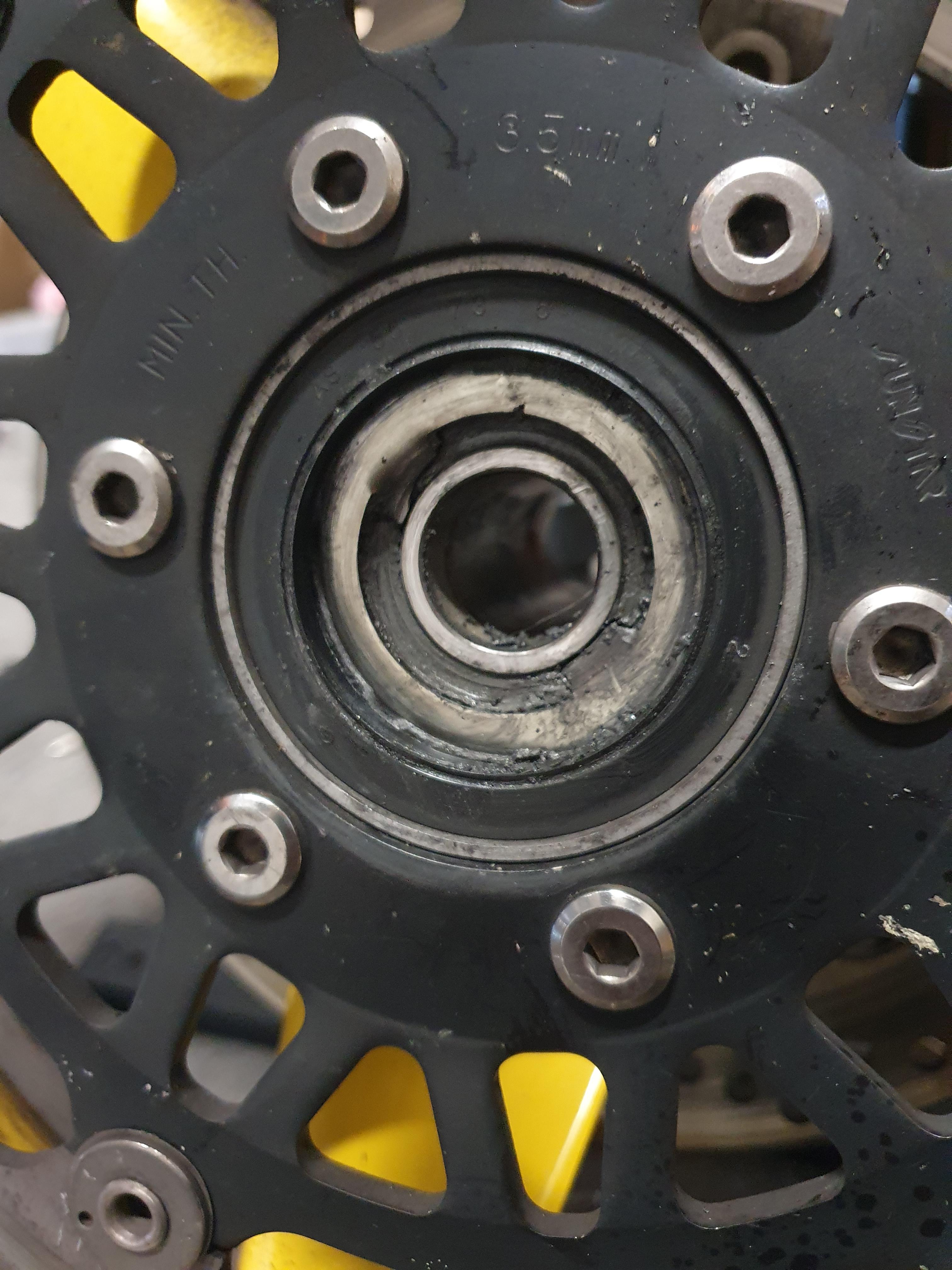

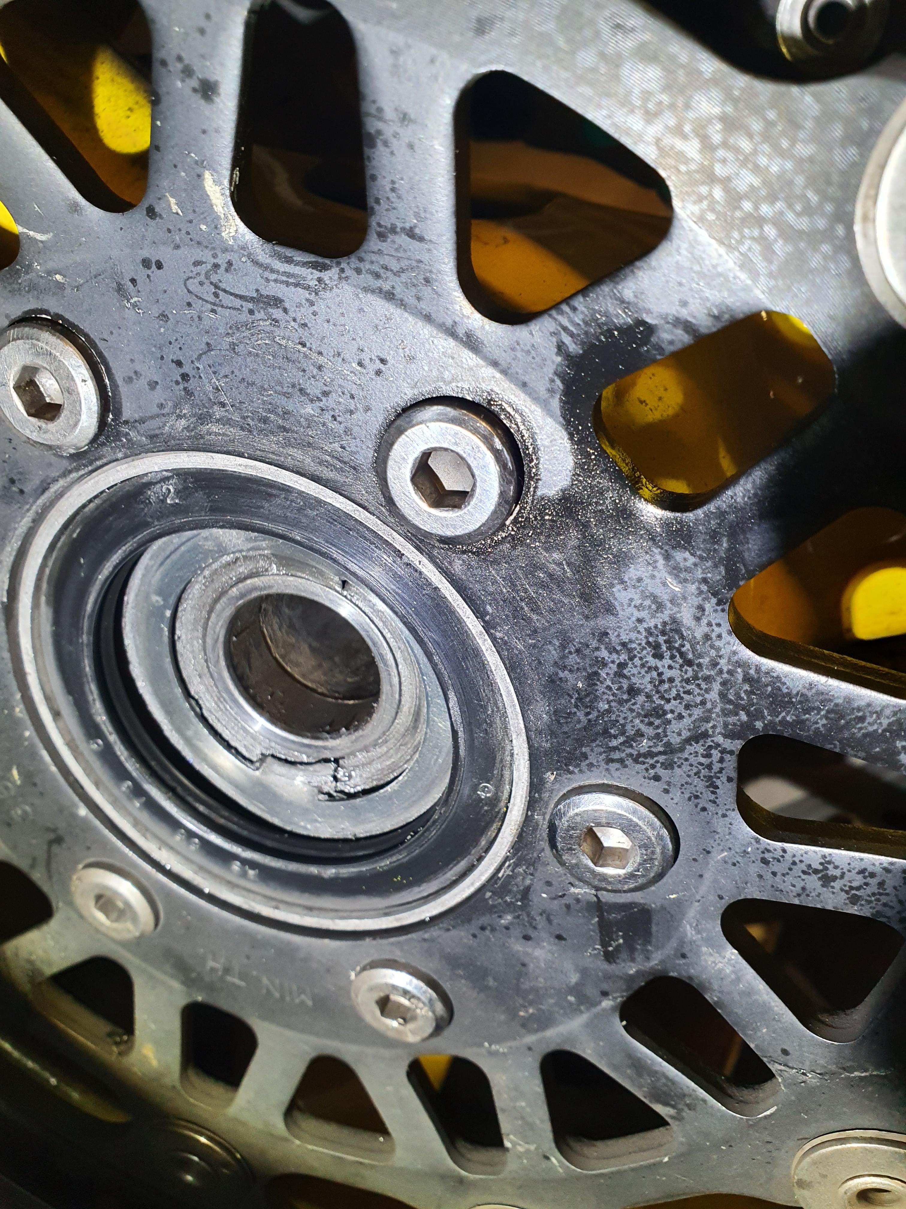

Hey Leute :)
Wie bekomme ich den Wellendichtring aus der Felge hinter dem der Mitnehmer der Tachoschnecke liegt, hab soviel drüber gelesen aber der wurde nie erwähnt...
Bekomme ich den überhaupt zerstörungsfrei raus?Hab natürlich keinen neuen da jetzt ...
Hab grad alles auseinander, Motorrad hängt am Deckenhaken und das Wetter ruft 😆
Danke euch
Tom
Bearbeitet von IceOnly
Einfach rausheben mit langem Schlitz. Sollte halbwegs unverformt raus kommen, Kollateralschäden möglich. Auf jeden Fall geht er nicht so kaputt, dass man hinterher ohne fahren muss, vielleicht sichtet es dann nur nicht mehr so gut.
Habs schon hinbekommen, war wirklich nicht so tragisch, 6er Schlüssel kommt man schön dahinter und kann super hebeln...
Tacho und Kilometerzähler gehen wieder 😀
