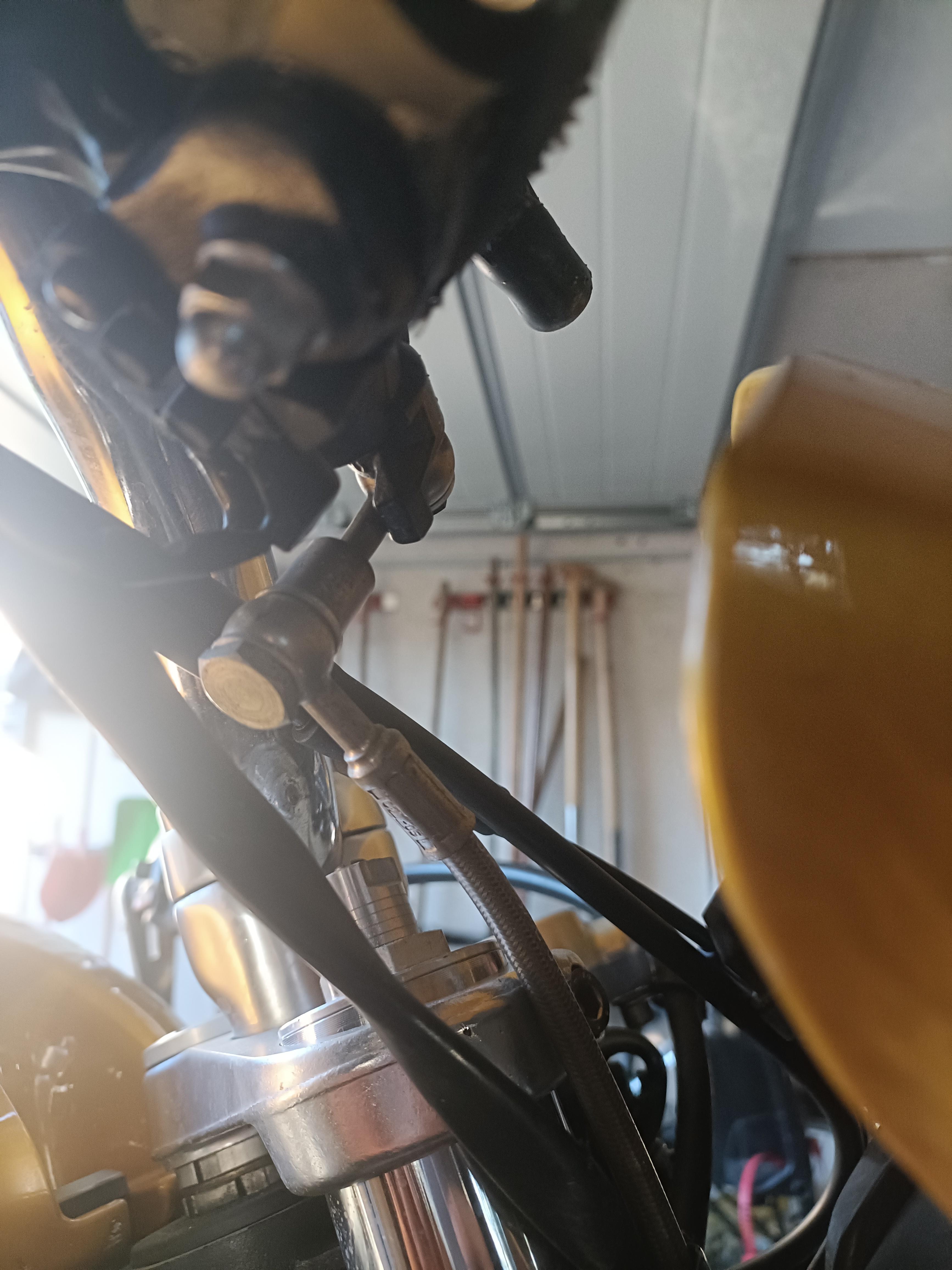

azac Geschrieben 23. Juni 2022 report Geschrieben 23. Juni 2022 (bearbeitet) Hi Ich hab bei meiner NJ einen SB Lenker verbaut und 5mm Scheiben under die RISER gelegt. Kabel keine Probleme, aber die Bremsleitungen sind eigentlich zu kurz,denn beim Ausfedern der Gabel zieht es mir das T-Stück wo sich die Leitung teilt ,aus den beiden Verklipsungen am Fender heraus Mit etwas Bastelei und Einfallsreichtum künnten hier noch 2 CM gewonnen werden. Kupplungszug hab ich einen Längeren verbaut denn der ist ja Original schon sehr knapp. Bearbeitet 23. Juni 2022 von azac Zitieren
TripleTreibör Geschrieben 23. Juni 2022 report Geschrieben 23. Juni 2022 (bearbeitet) Kann ich bestätigen, Das erste was zu knapp wird ist die Bremsleitung. hab mir eine 40mm längere verbaut (falls noch Reserve gebraucht wird) Das nächste was kneift ist das der Kuplungszug. Hatte erst ein Adapterstück für die Bremsleitung verbaut, aber mir parallel eine neue übern Starfighter besorgt. Die Elektrikkabel kneifen eigentlich als letztes, wenn man die noch etwas richtig verlegt Bearbeitet 23. Juni 2022 von TripleTreibör Zitieren
joe8353 Geschrieben 25. Juni 2022 report Geschrieben 25. Juni 2022 Hi, Der genannte Adapter ist Macht die Bremsleitung um 30 mm länger und ermöglicht es, die Leitung in den optimalen Winkel zu drehen. Ich fahre einen sehr breiten Lenker, und hab die Bremsleitung auch so verlängert. Gerhard Zitieren

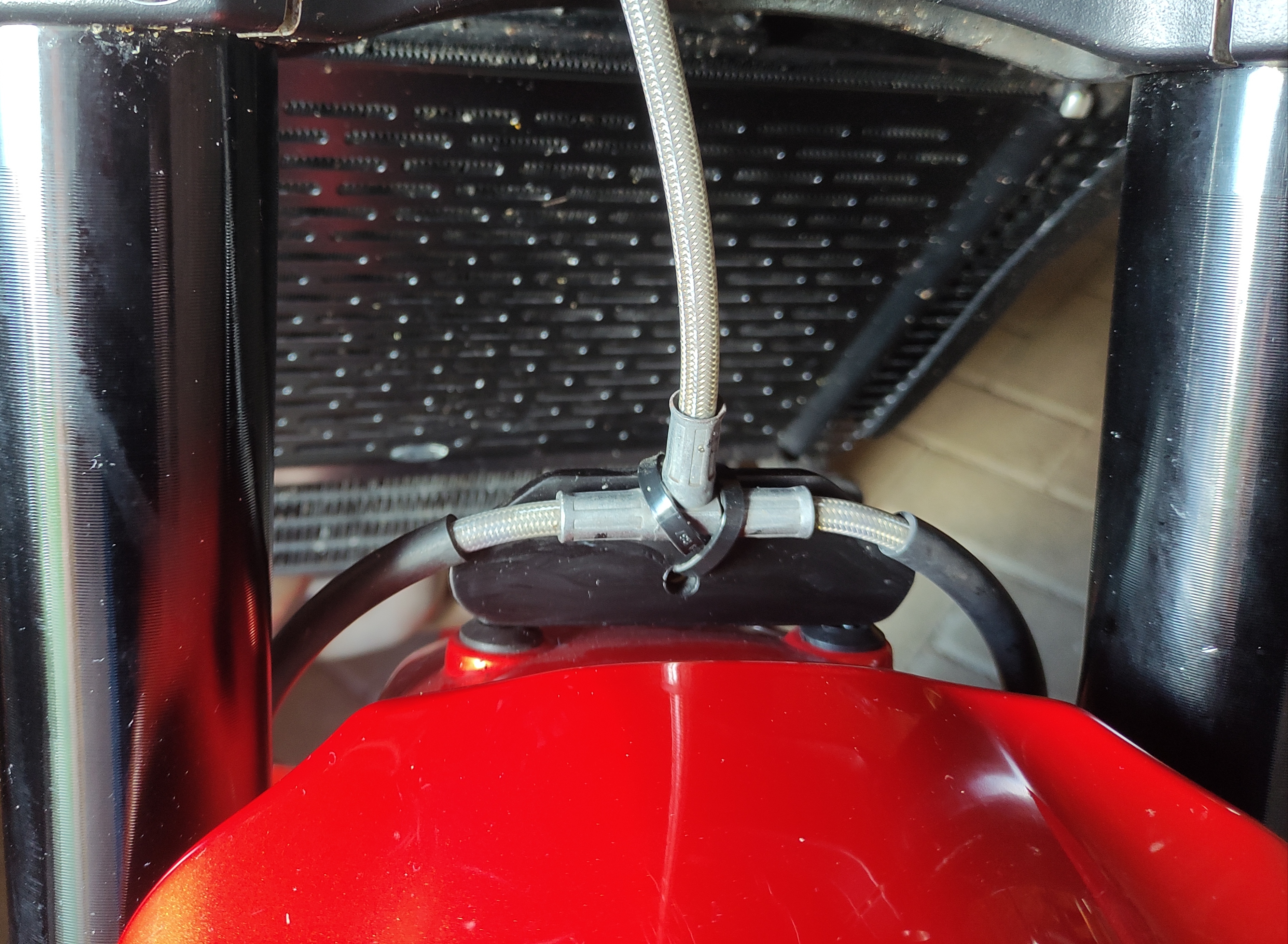

Franz509 Geschrieben 24. August 2022 report Geschrieben 24. August 2022 Hallo Die Bremsleitung läßt sich auch ganz einfach mit einem Block z.B. aus Plexiglas "verlängern". Oder genauer erhöhen. Unten habe ich 2 Gewinde gebohrt und damit mit dem Kotflügel verbunden, oben mit Kabelbindern. Zitieren
Triplemania Geschrieben 25. August 2022 report Geschrieben 25. August 2022 vor 17 Stunden schrieb Franz509: Die Bremsleitung .. mit einem Block z.B. aus Plexiglas ... erhöhen. Das ist interessant, aber ist die Bremsleitung dann auch noch bei einer voll ausgefederten Gabel ohne Zugbelastung? Hast Du das probiert? Zitieren
Atlan Geschrieben 25. August 2022 report Geschrieben 25. August 2022 Der Kotflügel bewegt sich ja mit dem Rad und den Bremsscheiben. Deshalb kommt auf die unteren Leitungen keine zusätzliche Belastung zu. Und um die obere Leitung nicht zu belasten, hat er ja das Ding reingebastelt. Ob es reicht? Zitieren
Triplemania Geschrieben 25. August 2022 report Geschrieben 25. August 2022 vor 5 Stunden schrieb Atlan: Kotflügel bewegt sich ja mit dem Rad Zitieren
Franz509 Geschrieben 25. August 2022 report Geschrieben 25. August 2022 Hallo Die Bremsleitung läßt sich auch ganz einfach mit einem Block z.B. aus Plexiglas "verlängern". Oder genauer erhöhen. Unten habe ich 2 Gewinde gebohrt und damit mit dem Kotflügel verbunden, oben mit Kabelbindern. Zitieren
Franz509 Geschrieben 25. August 2022 report Geschrieben 25. August 2022 Da ist irgendwas schief gegangen. Die Verlängerung ist ausreichend. Der Kupplungszug musste allerdings länger, was aber wesentlich leichter ist als die Bremsleitung zu verlängern. Zitieren
