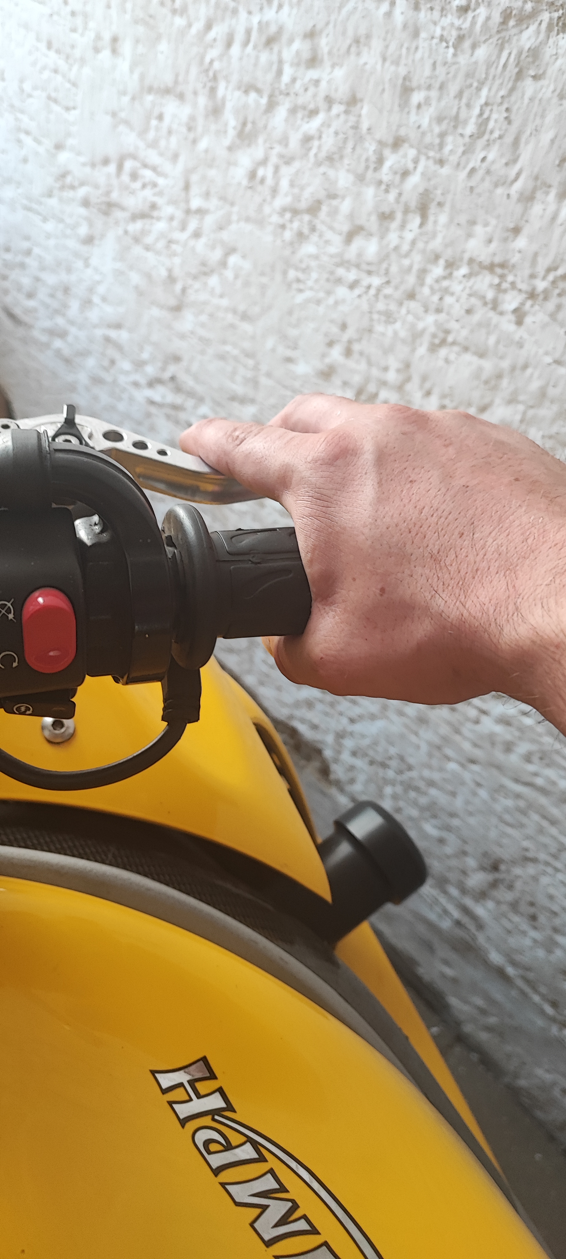

Hoage85 Geschrieben 3. August 2022 Autor report Geschrieben 3. August 2022 Kann mir noch jemand Griffe und Hebel empfehlen? Die Heizgriffe die dran sind die gehen zu schwer und haben einen blöden Durchmesser das ich nach ner Stunde fahren das Gefühl hab das meine Hand abfällt.Gesendet von meinem 2107113SG mit Tapatalk Zitieren
joe8353 Geschrieben 3. August 2022 report Geschrieben 3. August 2022 Hi, Griffe hab ich von Renthal, die gibt's in verschiedenen Härten. Ich hab die grauen (Härte ist über die Farbe codiert) und bin mit Griffgefühl und Grip sehr zufrieden. Hebelchen hab ich von V-trec, nur in der Weite verstellbar, nicht klappbar, lange Version (also auch in der Länge nicht einstellbar). Auch damit bin ich zufrieden. Wenn du trotzdem Heizgriffe brauchst: coolride bietet Patronen an, die in den Lenker eingeklebt werden. Gerhard Zitieren
minischda Geschrieben 3. August 2022 report Geschrieben 3. August 2022 Hebel hab ich auch V-Trec, davor Titax. Jeweils in der Griffweite verstellbar und in kurz. Griffe hab ich die originalen dran. Frag bei @starfighter1967 der kann dir das alles liefern Zitieren
Hoage85 Geschrieben 3. August 2022 Autor report Geschrieben 3. August 2022 (bearbeitet) Hebel sind mir fast egal! Denke nehme ich auch die vtrec! Heizgriffe brauche ich nicht! Such halt welche die man schön mit 3 Finger drehen kann! Bei meinen Oxford griffen ist das Kabel am Griff und dreht sich mit! Denke das das auch noch zusätzlich Wiederstand gibt! Bearbeitet 3. August 2022 von Hoage85 Zitieren
minischda Geschrieben 3. August 2022 report Geschrieben 3. August 2022 Sind doch schon andere Hebel dran. Was passt mit denen nicht? Zitieren
Hoage85 Geschrieben 3. August 2022 Autor report Geschrieben 3. August 2022 Sind abgeschliffen! Zitieren
joe8353 Geschrieben 3. August 2022 report Geschrieben 3. August 2022 Hi, wenn die Hebel grundsätzlich taugen, frag doch mal bei Matthias, ob die abgschliffenen (äußeren?) Stücke als Ersatzteil gibt Gerhard Zitieren
