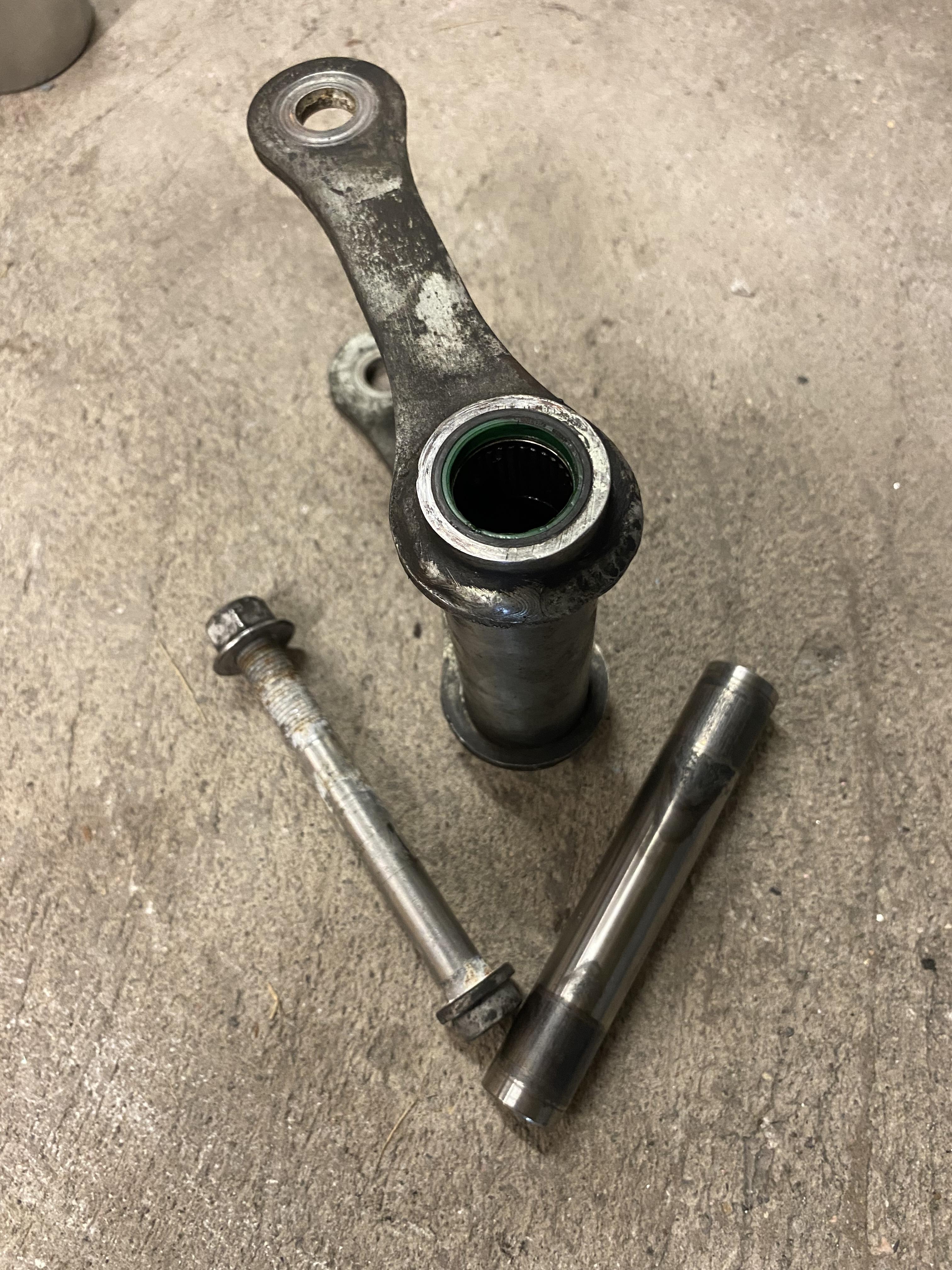

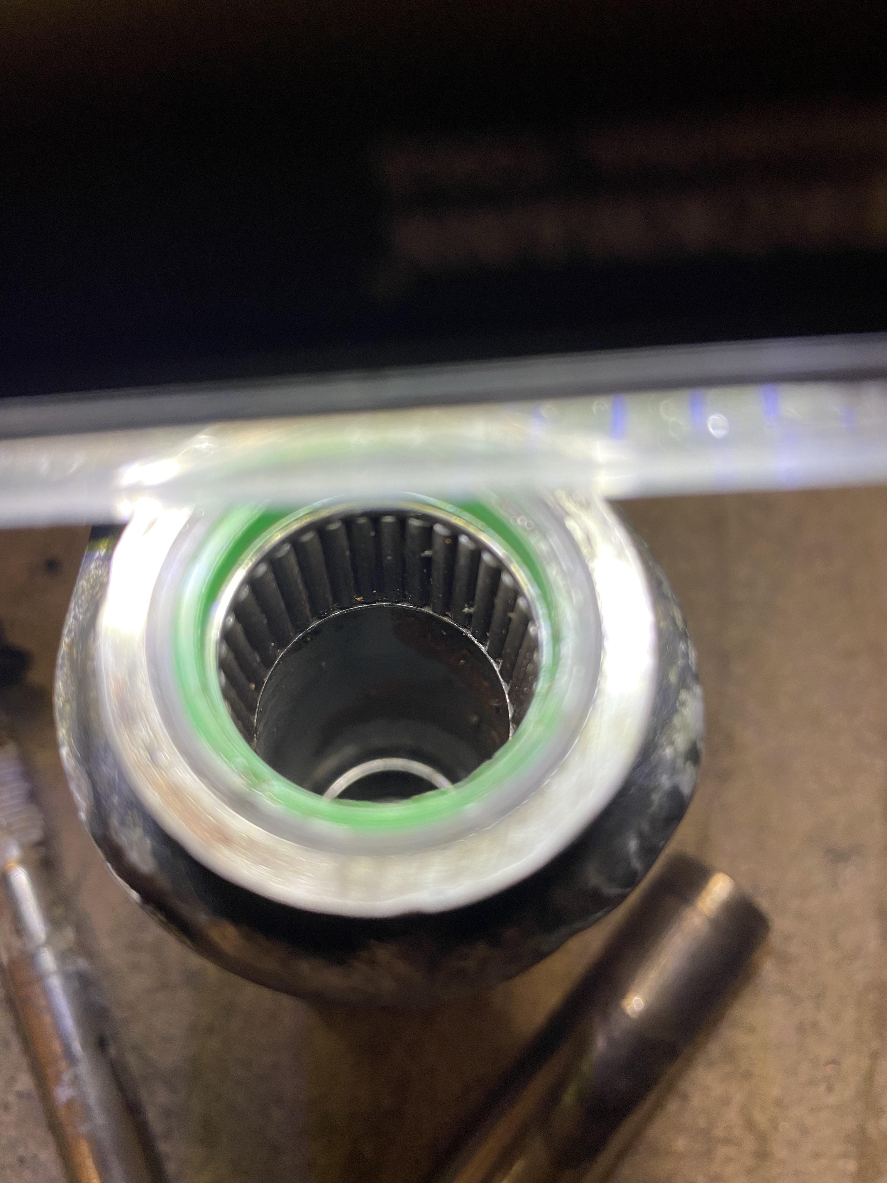

Heylenium Geschrieben 12. August 2022 Autor report Geschrieben 12. August 2022 Update: habe gerade die Umlenkung zerlegt und bis auf die lange Hülse würde ich den Zustand als nicht all zu schlecht einstufen. Oder liege ich da falsch? Zitieren
SiRoBo Geschrieben 12. August 2022 report Geschrieben 12. August 2022 (bearbeitet) Das ist aber nur eine von 3 Lagerungsstellen mit je 2 Nadellagern. In dem Gussteil, das die Schwinge mit dem Federbeinauge verbindet, gibt es nochmal in Summe 4 von den Nadellagern: 2x auf dem Bolzen, der von rechts in der Schwinge steckt und 2x neben dem unteren Federbeinauge links und rechts. Bei allen Einarm-Speedies bis 2010 technisch identisch. GuckstDu: https://www.worldoftriumph.com/collections/302704-0-2?type=speed-triple-885cc-955cc-efi-upto-vin-141871 Bearbeitet 12. August 2022 von SiRoBo Zitieren
