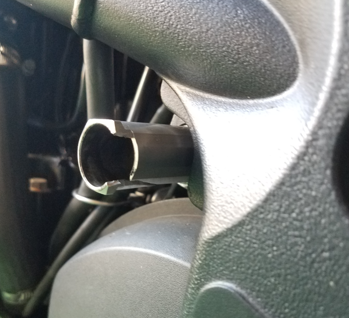

hat jemand vielleicht eine Zentralständerbuchse von Motea/Constands für eine 2005er Speed Triple? Also die Buchse, die am Motorradrahmen verschraubt werden muss. Meine ist aufgeplatzt, das Mopped vom Ständer gefallen.

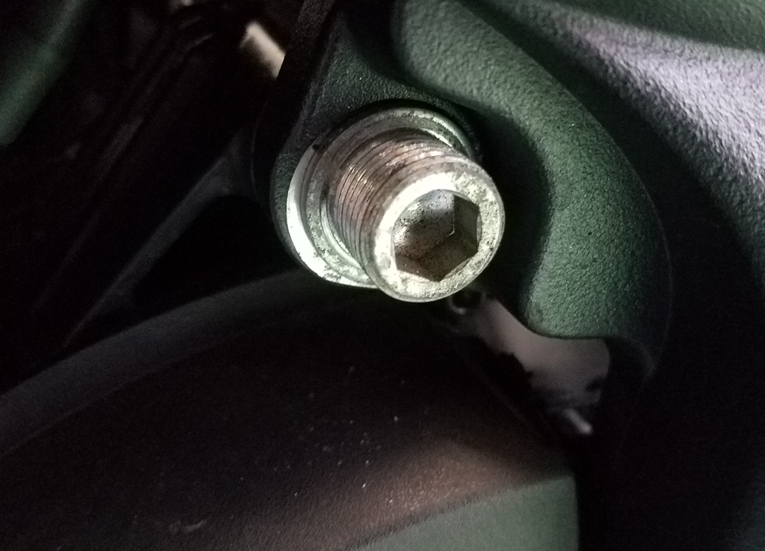

Also der Originale Rahmenbolzen bei mir hat ein Außengewinde am Kopf M18x1,5. Da wird die Hülse aufgeschaubt.
Die Hülse hat außen einen Sechskant, ich hab die Hülse nicht hier, (22mm?) damit man die am Bolzen festziehen kann.
Musste eben noch was ausmessen, da konnt ich gleich noch ein Foto machen.
Bolzenkopf

Ich hab noch eine Idee, warum das passiert sein könnte - ist mir so die Tage durch den Kopf gegangen und ich halte das für nicht unwahrscheinlich für die Ursache.
Da Constands mir unpassende Teile geschickt hatte, musste ich den unteren Dorn abdrehen und kürzen lassen.
Angenommen, dass der Dorn insgesamt, mit der Auflage (Sechskant) zu kurz geraten ist, das muss ja nicht viel sein, dann verkantet der obere Dorn in der Buchse beim Anheben und liegt punktuell auf.
Das hat irgendwann die Buchse gesprengt.
Wenn ich die neue Buchse habe, werde ich die ganze Adapterplatte abschrauben und mir das nochmal genau ansehen.
