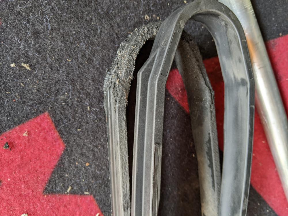

Da ich sowieso einen neuen Kettensatz bestellt habe würde ich wenn nötig den Kettenschleifer gleich mit wechseln. Dazu aber eine Frage zum Verschleis. Ab wann gilt der Kettenschleifschutz als verschlissen? Wenn die Inbus Schraube angeschliffen ist oder gar die Schwinge, dann ist es sicherlich längst überfällig. Wie hoch ist der mittlere Steg? An meinem ist der Steg unterhalb der Schwinge etwa 5-6mm hoch. An der Oberseite der Schwinge nur noch ca. 3mm. Es sieht auch so aus als würde die Kette mit den Kettenlaschen und den Rollen gleichermaßen über den Schutz gleiten. Ich gehe davon aus, das nur der mittlere Steg und die Rollen in Konntakt kommen sollten? Sehe ich das richtig so? Würde das bedeuten das der Kettenschleifer nun verschlissen ist?
Kann man den Kettenschleifer wechseln ohne die Schwinge auszubauen?

Ok. Der Kettenschleifer war ordentlich verschlissen...
Das wechseln ging wirklich einfach. Ich habe irgendwie erwartet das es so ne fummelige Arbeit wird.
:questionmark: Der ist doch wie neu! Der bei meiner Speedy war verschlissen; finde den Beitrag gerade nicht. War quasi nicht mehr vorhanden... :shocked:

So. Ich kann nach der heutigen Fahrt definitiv sagen das heulen/vibrieren ist nicht mehr da. Gewechselt habe ich den Kettensatz mit original Übersetzung und den Kettenschleifer.
