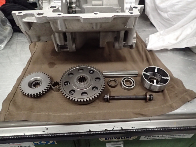

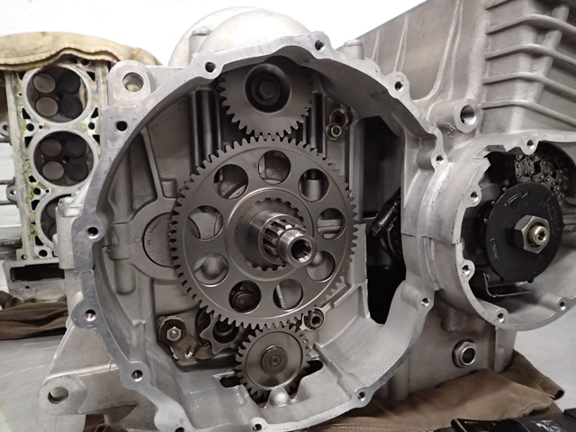

Bikerkingz Geschrieben 31. Juli 2022 Autor report Geschrieben 31. Juli 2022 Habe eben den kupplungskorb und alles was dazu gehört wieder eingebaut, nun ist mir aufgefallen das der innere kupplungskorb sich nicht mehr mit dreht wenn ich das hintere Rad drehe (leerlauf) das wad vorher nicht so. Ich habe das so montiert wie ich es zerlegt habe..wenn ich die schraube von der welle löse dreht sich das wieder mit. Was ist da los? Zitieren

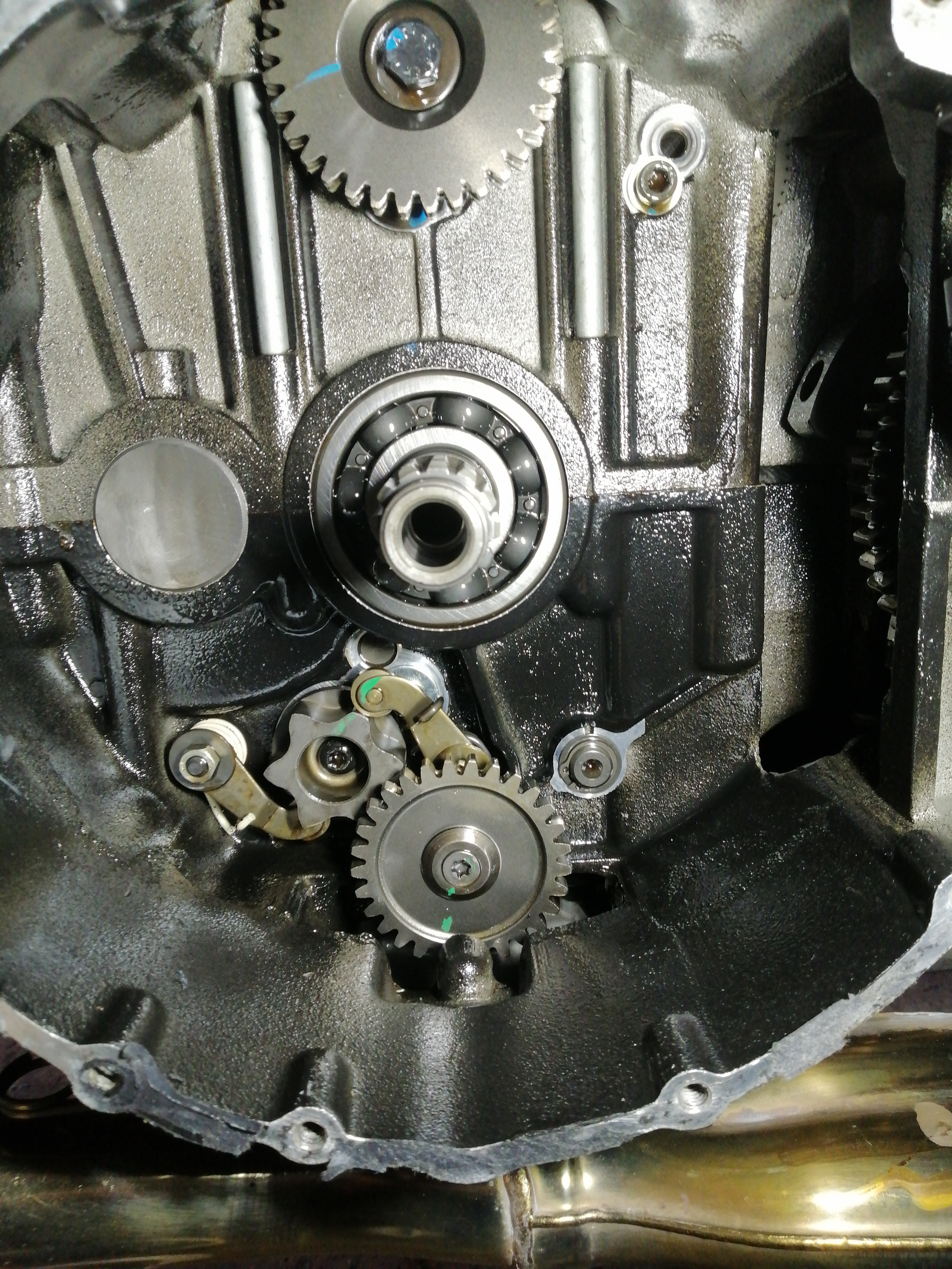

Bikerkingz Geschrieben 31. Juli 2022 Autor report Geschrieben 31. Juli 2022 Gerade eben schrieb Bikerkingz: Die Einheit mit der grünen markierung, ist das nich um die ausgleichswelle einzustellen?? Oder was ist das?? Zitieren

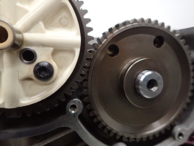

East Geschrieben 31. Juli 2022 report Geschrieben 31. Juli 2022 (bearbeitet) Nein, die Ausgleichswelle kann nicht eingestellt werden, die kann nur falsch eingebaut sein, sprich die Markierungen standen nicht zueinander. Eine Besonderheit gibt es, die Ausgleichswelle hat ein sogenanntes Nullspielzahnrad, dieses ist zweigeteilt und wird mit Federkraft vorgespannt eingebaut, somit haben die Zahnräder kein Flankenspiel. Das was Du meinst ist der Antrieb für die Ölpumpe. Bearbeitet 31. Juli 2022 von East Zitieren
Jochen ! Geschrieben 31. Juli 2022 report Geschrieben 31. Juli 2022 Moin Der innere muss zum äusseren Korb mit den passenden Distanzscheiben eben passend distanziert werden. Sonst dreht sich das nicht, oder es dreht sich kaputt. ( Werkstatthandbuch konsultieren und auch beachten ! ) Die Distanzscheiben gibt es von 0.10 bis 0.35 mm Stärke und man kann sie auch kombinieren. Das markierte Zahrädchen wird mit dem großen Zahnrad ( UNBEDINGT dessen Einbaurichtung beachten !!!!! ) hinter dem Kupplungskorb angetrieben und auf dessen Welle sitzt der Anlasserfreilauf und der Generator. Das Zahnrad unten im Bild treibt Öl- und Wasserpumpe an. Die Synchronisationsmarkierungen für die Ausgleichwelle findest Du auf der anderen Motorseite hinter dem Blechzahnrad, welches Du dafür entfernen musst. Gruss, Jochen ! Zitieren
Bikerkingz Geschrieben 31. Juli 2022 Autor report Geschrieben 31. Juli 2022 vor 9 Minuten schrieb Jochen !: Moin Der innere muss zum äusseren Korb mit den passenden Distanzscheiben eben passend distanziert werden. Sonst dreht sich das nicht, oder es dreht sich kaputt. ( Werkstatthandbuch konsultieren und auch beachten ! ) Die Distanzscheiben gibt es von 0.10 bis 0.35 mm Stärke und man kann sie auch kombinieren. Das markierte Zahrädchen wird mit dem großen Zahnrad ( UNBEDINGT dessen Einbaurichtung beachten !!!!! ) hinter dem Kupplungskorb angetrieben und auf dessen Welle sitzt der Anlasserfreilauf und der Generator. Das Zahnrad unten im Bild treibt Öl- und Wasserpumpe an. Die Synchronisationsmarkierungen für die Ausgleichwelle findest Du auf der anderen Motorseite hinter dem Blechzahnrad, welches Du dafür entfernen musst. Gruss, Jochen ! muss dafür das getriebe ausgebaut werden 😱 Zitieren
