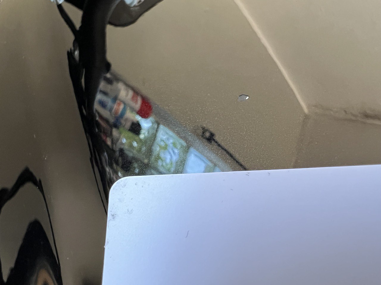

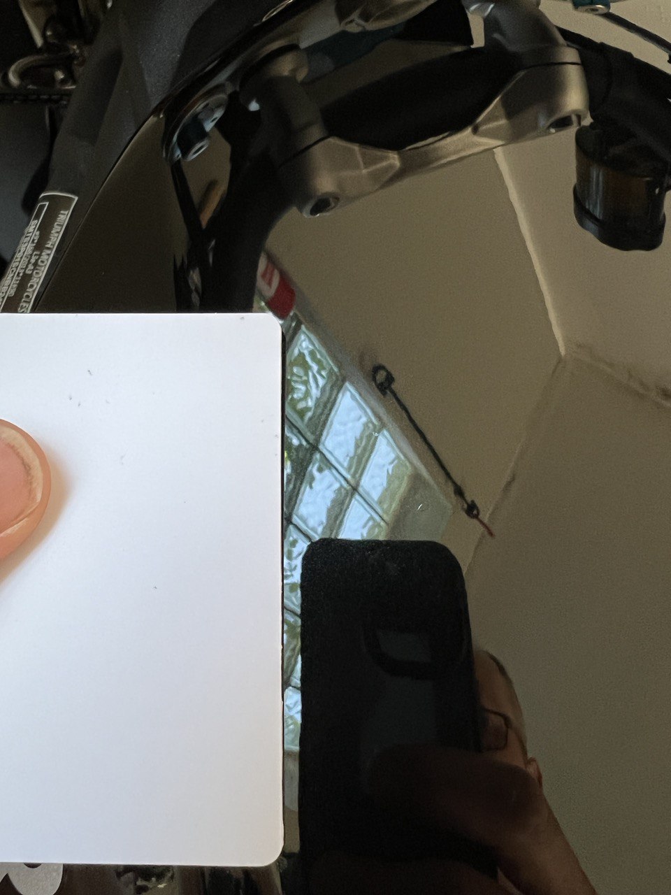

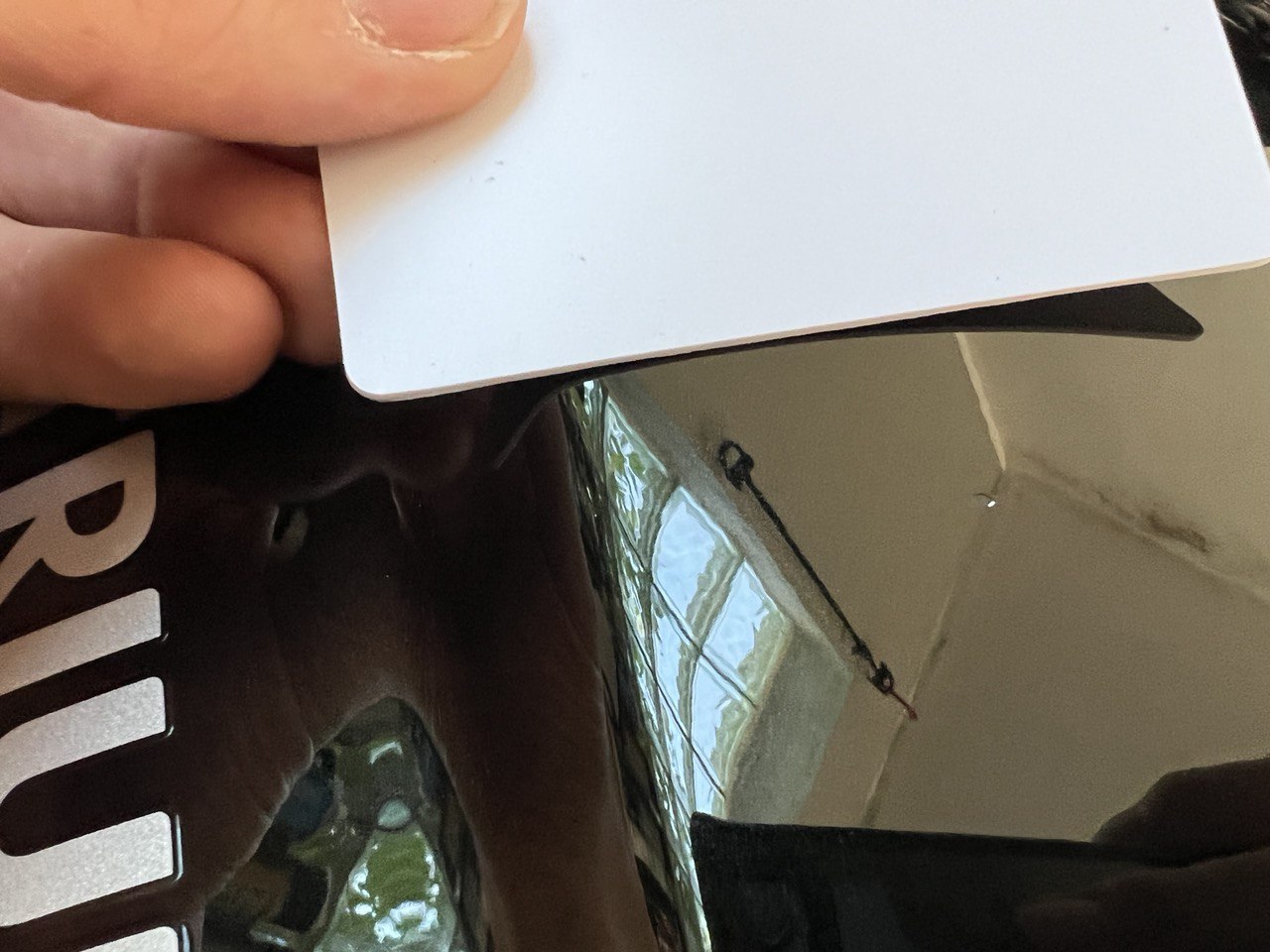

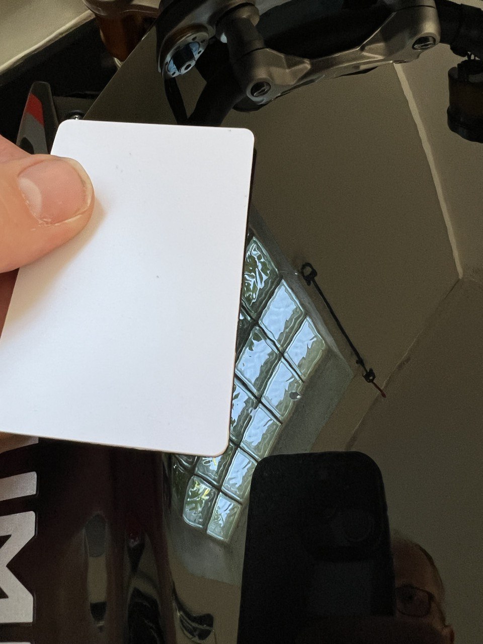

Na ja...
Habe das Motorrad heute morgen nach der gestrigen Fahrt gewaschen.
Mir sind ein paar Schönheitsfehler am Tank aufgefallen.
Klarlack scheint eine Blasenbildung zu haben 🙁.
Es sind viele Blasen entstanden und eine ist sogar geplatzt.
Ich muss ihn morgen zum HĂ€ndler bringen, der sagte, er habe so etwas schon mal gesehen und sollte einen neuen Tank bekommen.
:weep:
oha, so schlimm ist es bei mir zum GlĂŒck nicht. Aber nach einem Jahr Nutzung und 9.000 gefahrenen Kilometern sieht der Lack auf dem Tank auch bei mir schon rest ĂŒbel aus.
Wie groß sind denn die Blasen? Hast du ein Foto?
