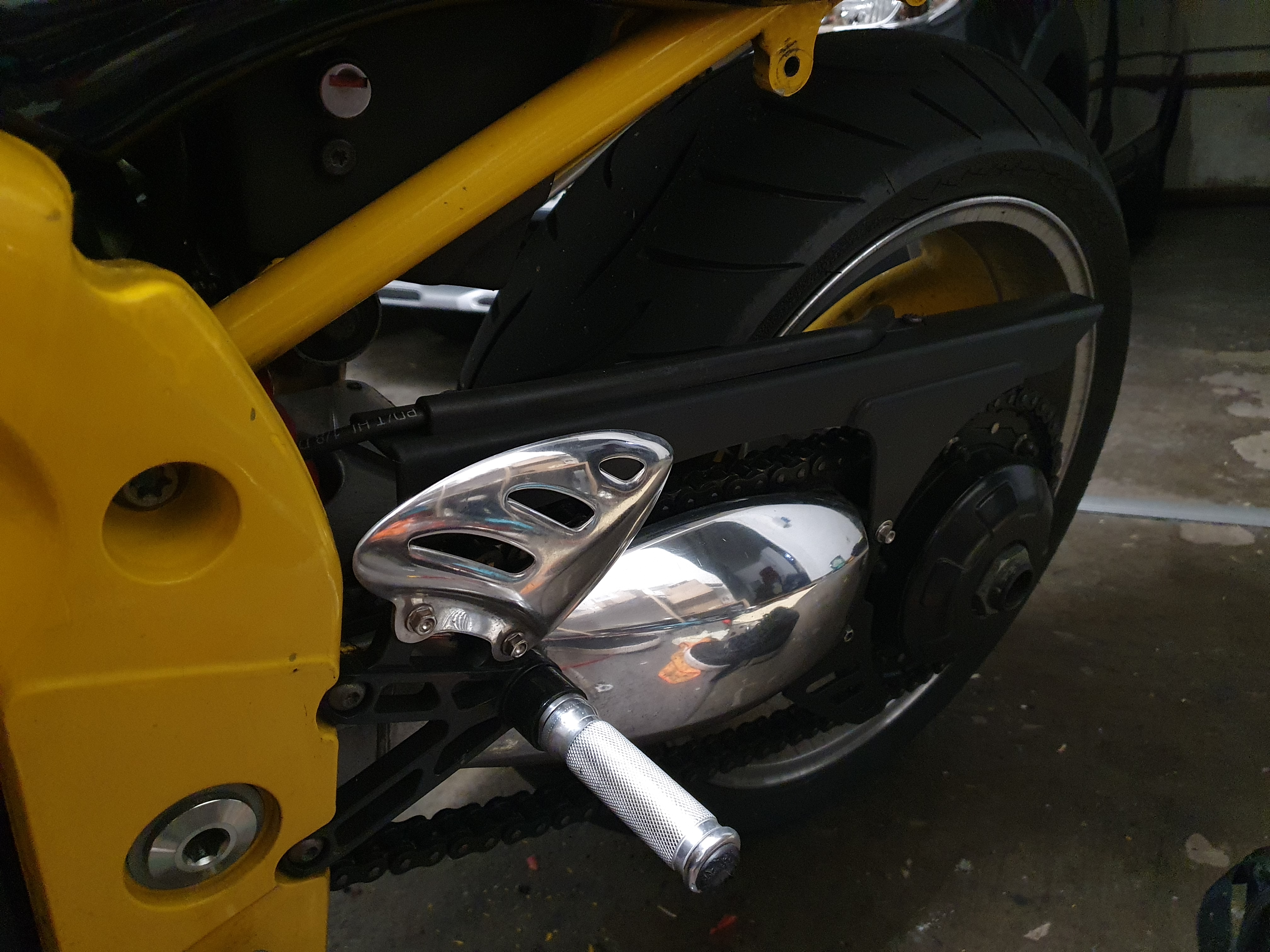

Jochen w Geschrieben 31. Juli 2022 report Geschrieben 31. Juli 2022 vor 14 Stunden schrieb IceOnly: Es gibt ne nahezu neuwertige von nem Forumuser auch für 50... ABER... Meine ist poliert, klar Funktion vor Optik und so wichtig ist mir das Polierte nicht, aber wenn ichs halt schon hab, ne originale mit dieser Orangenhaut... neeee Die originale Gebrauchte als Backup ins Regal. Irgendwann kommst Du an einen findigen TÜVler, der Deinem Moped wegen der polierten Schwinge die Plakette verweigert. IceOnly reagierte darauf 1 Zitieren
IceOnly Geschrieben 31. Juli 2022 report Geschrieben 31. Juli 2022 vor 22 Minuten schrieb Jochen w: Die originale Gebrauchte als Backup ins Regal. Irgendwann kommst Du an einen findigen TÜVler, der Deinem Moped wegen der polierten Schwinge die Plakette verweigert. So war der Plan, aber schwarz Pulverbeschichtet ins Regal... Da man die Lager und den Excenter ja sowieso mal zumindest anschauen muss, so tausch ich irgendwann die Schwinge gegen ne komplett erneuerte. Und irgendwann hab ich jedes Teil doppelt und muss nur nen Rahmen kaufen und kann mir ein zweites Motorrad aufbauen 😆😆😆 Bin am Überlegen obs nicht billiger kommt einen Schlachter zu kaufen, 160km von mir steht ne schwarze für 1600 🤫🤭 Triple/one reagierte darauf 1 Zitieren
IceOnly Geschrieben 31. Juli 2022 report Geschrieben 31. Juli 2022 (bearbeitet) vor 2 Stunden schrieb Jochen w: Die originale Gebrauchte als Backup ins Regal. Irgendwann kommst Du an einen findigen TÜVler, der Deinem Moped wegen der polierten Schwinge die Plakette verweigert. Meine Werkstatt und auch die Neue hat davon übrigens noch nie was gehört ;) Schweißnähte klar... Und nochmal: Rein theoretisch dürfen Felgen auch nicht poliert werden, schonmal nen TÜV gesehen den es interessiert hat?Bordsteinschäden (Sollbruchstelle) sehe ich weitaus gefährlicher als ne polierte Felge... oder Schwinge... Aber meistens ist das wie Stille Post, einer erzählt was 10 Leuten, die erzählen es 10 Leuten und die wiederum erzählen es 10 Leuten - somit hat man 1001 Leute die das gleiche sagen aber nur einer kann was genaues dazu sagen... Oder kannst du über einen konkreten Fall berichten bei dem jemand keinen TÜV bekommen hat einzig und allein wegen der polierten Schwinge? Ich war 5Jahre Polierer, Spritzguß/Druckguß also professionell, klar nebenher auch Felgen, ich kann dir von Fällen erzählen da hat der TÜV geschweißte Felgen durchgehen lassen aber unter der Bedingung das wir die Schweißnaht stehen lassen weil er sie sehen muss... allgemein sagt dir aber jeder das du damit niemals TÜV bekommst - stimmt aber nicht unbedingt, klar kann sowas kein Hinterhof KFZler, obwohl die ja alle "schweißen" können 😆😆😆😆 Bearbeitet 31. Juli 2022 von IceOnly Zitieren
Jochen w Geschrieben 31. Juli 2022 Autor report Geschrieben 31. Juli 2022 Stop! Ich! Fahre seit über 20 Jahren mit polierten Schwingen in den Kawas. Originale, Deget, ZRX- Schwinge. Ein Prüfer hats strikt verweigert, jegliche Diskussion zwecklos.. IceOnly reagierte darauf 1 Zitieren
Mark-Oh Geschrieben 31. Juli 2022 report Geschrieben 31. Juli 2022 vor einer Stunde schrieb Jochen w: Ein Prüfer hats strikt verweigert, Wenn ein Prüfer das verweigert ist ja nicht das Problem, wenn man aber bei einer Kontrolle an so einen Wachtmeister kommt bleibt die Kiste erstmal stehen und ab und an sind auch gut ausgebildete Prüfer mit Vorort. Das ist der Grund warum meine pollirte Schwinge noch immer im Regal liegt, ich habe bis jetzt keinen Prüfer gefunden der sowas einträgt. Zitieren

Mark-Oh Geschrieben 2. August 2022 report Geschrieben 2. August 2022 Polierte Felgenbetten sind nicht unbedingt das Problem wenn aber die gesamte Felge Poliert ist ist bei den TÜV definitiv Schluss. Polierte Fahrwerksteile und Rahmen bekommt man nicht mehr eingetragen dafür gibt es auch ein Rundschreiben, soweit ich weiß betrifft das alle Organisationen und ja es geht um den Materialabtrag. Früher war es nur verboten Schweißnähte zu verschleifen. Es gab aber auch noch Zeiten da hat es niemanden interniert ob die ganze Felge Poliert war Es wurde immer nur nach der Größe geschaut, weil die nicht im Schein eingetragen gewesen sind und der immer nur nach dem Schein gefragt hat . Zitieren
Atlan Geschrieben 2. August 2022 report Geschrieben 2. August 2022 (bearbeitet) vor 36 Minuten schrieb Mark-Oh: Polierte Felgenbetten sind nicht unbedingt das Problem wenn aber die gesamte Felge Poliert ist ist bei den TÜV definitiv Schluss. Polierte Fahrwerksteile und Rahmen bekommt man nicht mehr eingetragen dafür gibt es auch ein Rundschreiben, soweit ich weiß betrifft das alle Organisationen und ja es geht um den Materialabtrag. Früher war es nur verboten Schweißnähte zu verschleifen. Es gab aber auch noch Zeiten da hat es niemanden interniert ob die ganze Felge Poliert war Es wurde immer nur nach der Größe geschaut, weil die nicht im Schein eingetragen gewesen sind und der immer nur nach dem Schein gefragt hat . Bei der Bodenfreiheit dieser Karre ist es aber mutig, auf so eine unebene Fläche zu fahren Bearbeitet 2. August 2022 von Atlan Zitieren
