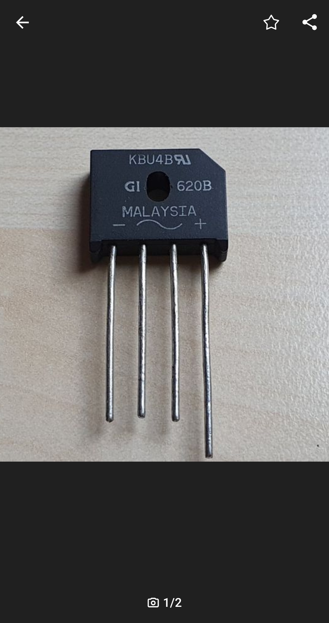

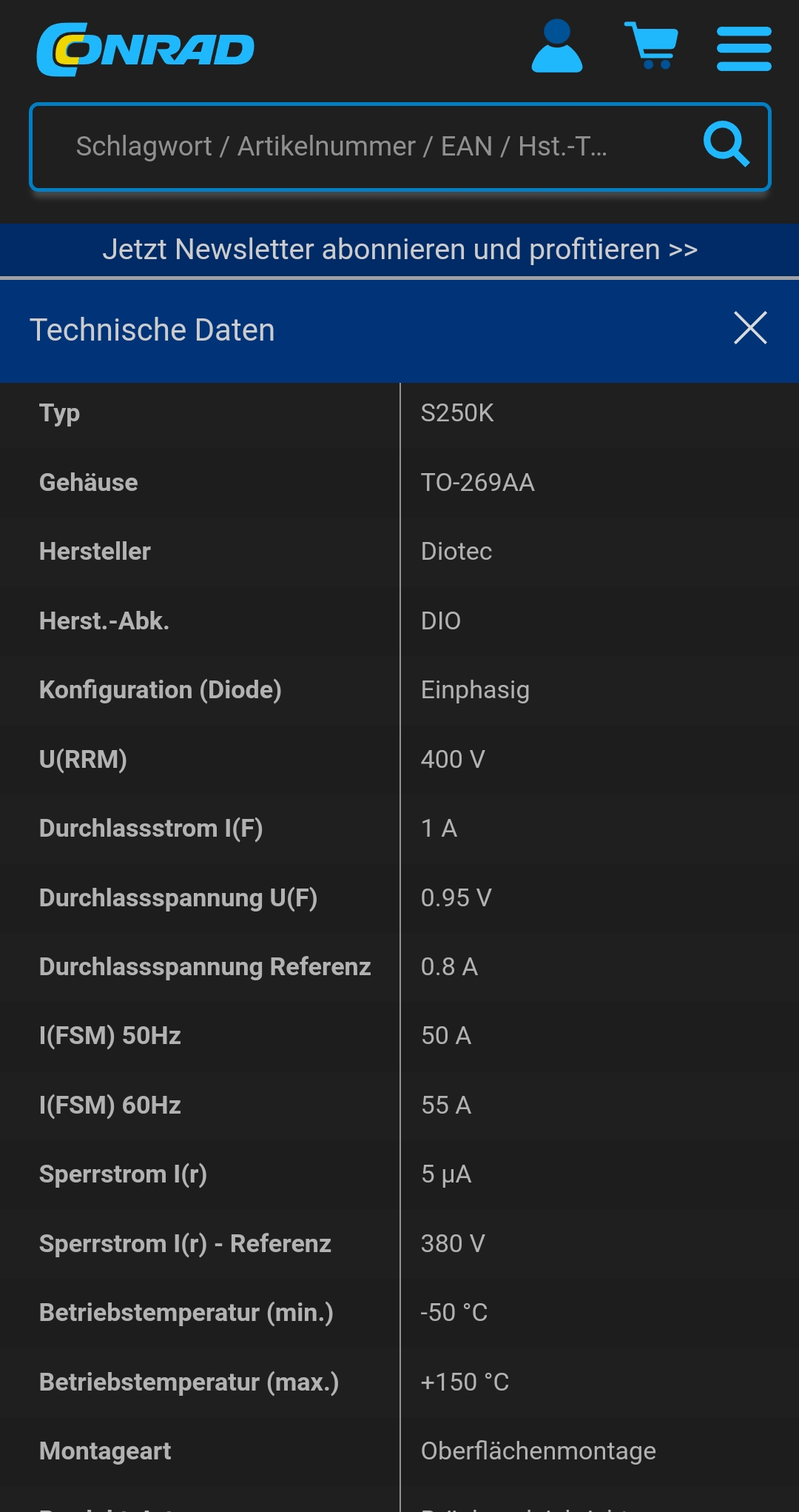

IceOnly Geschrieben 4. August 2022 Autor report Geschrieben 4. August 2022 (bearbeitet) Ich finde nur voll die großen Teile, kleine sind alle Brückengleichrichter, das passt? Ich dachte das wäre optisch in etwa wie ein Widerstand und den Klemm ich dann praktisch von Plus zu minus an der "Klemme" der LED? Muss mir das heute Abend mal durchlesen alles... :) Meine Instrumente und Anzeigen sind auch nicht original und eine ist kaputt und ich finde keine Ersatzteile deswegen die Umrüstung... oder der Versuch zumindes :) Gerade bei #eBayKleinanzeigen gefunden. Wie findest du das? https://www.ebay-kleinanzeigen.de/s-anzeige/brueckengleichrichter-smd-s-250-10-stck-full-bridge-rectifier/1619443377-168-18622?utm_source=sharesheet&utm_medium=social&utm_campaign=socialbuttons&utm_content=app_android Der würde funktionieren?Ist nicht weit von mir, hab dann halt 10 Stück 😆😆😆 Bearbeitet 4. August 2022 von IceOnly Zitieren

IceOnly Geschrieben 4. August 2022 Autor report Geschrieben 4. August 2022 Aber der vordere und der hintere Blinker laufen ja auch über diesen Stromkreis oder sehe ich das falsch?Also geht das bei mir nicht... Wobei das Runde auch nur 2A hat, bzw in den Daten steht nochmal was von 1A und meins hab ich neu gefunden da steht 1A bzw 0,8A... Zu meinen Motogadget hab ich nur gefunden das sie 7W ... benötigen, aufnehmen, ziehen, wie auch immer aber keine Ampereangabe... testen oder nicht?wird ja nicht direkt in Flammen aufgegehen oder 😅😅😅 Zitieren
Duc985 Geschrieben 4. August 2022 report Geschrieben 4. August 2022 P=IxU I=P/U =7W/12V= 0,58mA Zitieren
IceOnly Geschrieben 4. August 2022 Autor report Geschrieben 4. August 2022 (bearbeitet) vor 20 Minuten schrieb Duc985: P=IxU I=P/U =7W/12V= 0,58mA Ja gut ok, ist lang her aber kommt mir bekannt vor 😆 Aber muss dieser Gleichrichter das können oder nur den Strom für die kleine Led (ohne Blinker), ich checks halt nicht 😆😆 bist du dir sicher mit 0,58mA ... wenn eine kleine winzige LED schon 20,00 mA hat... du meinst 0,58A oder? Ach ich blicks nicht, wär jetzt das Ding holen gefahren aber ich fahr auch keine 80km und dann funktioniert das 10Cent Teil nicht 😆😆😆 Bearbeitet 4. August 2022 von IceOnly Zitieren
Atlan Geschrieben 4. August 2022 report Geschrieben 4. August 2022 Also ich komme da auch auf 0,5833 A. Wieso kommst Du auf mA? Zitieren

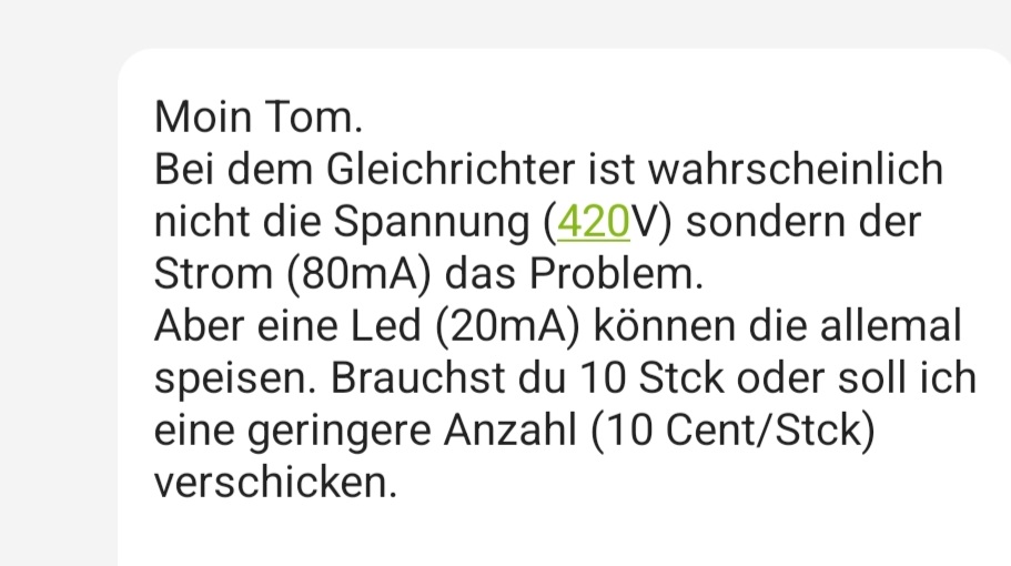

IceOnly Geschrieben 4. August 2022 Autor report Geschrieben 4. August 2022 (bearbeitet) vor 38 Minuten schrieb Duc985: ja korrekt ~60mA Plus die 20 von der LED und die hinteren Blinker haben 23mA, kommen wir auf 1,01A, also geht's nicht brauch ich gar nicht holen 🤫 Wenn mich nicht alles täuscht ist es der auf dem Bild, ist Strom da verhandelbar oder null Toleranz mäßig drauf? Bearbeitet 4. August 2022 von IceOnly Zitieren

Duc985 Geschrieben 4. August 2022 report Geschrieben 4. August 2022 Der Gleichrichter ist für SMD Montage, nimmt doch einfach so ein Simples Teil hier, https://www.conrad.de/de/p/diotec-b250r-brueckengleichrichter-round-600-v-2-a-einphasig-501450.html Zitieren
IceOnly Geschrieben 4. August 2022 Autor report Geschrieben 4. August 2022 Hab einen mit 4A gekauft... bzw 2 falls ich einen kaputt mache oder falls hier mal jemand einen braucht, muss halt warten bis er kommt 😏🤗🤫 Wenn das funktioniert, kann ich mit einem Multimeter messen wieviel tatsächlich drüber läuft damit wir hier ne abschließende Klärung des Threads bekommen?Müsste doch gehen... Danke an alle Beteiligten und die die es noch sein werden😆 LG Tom Zitieren

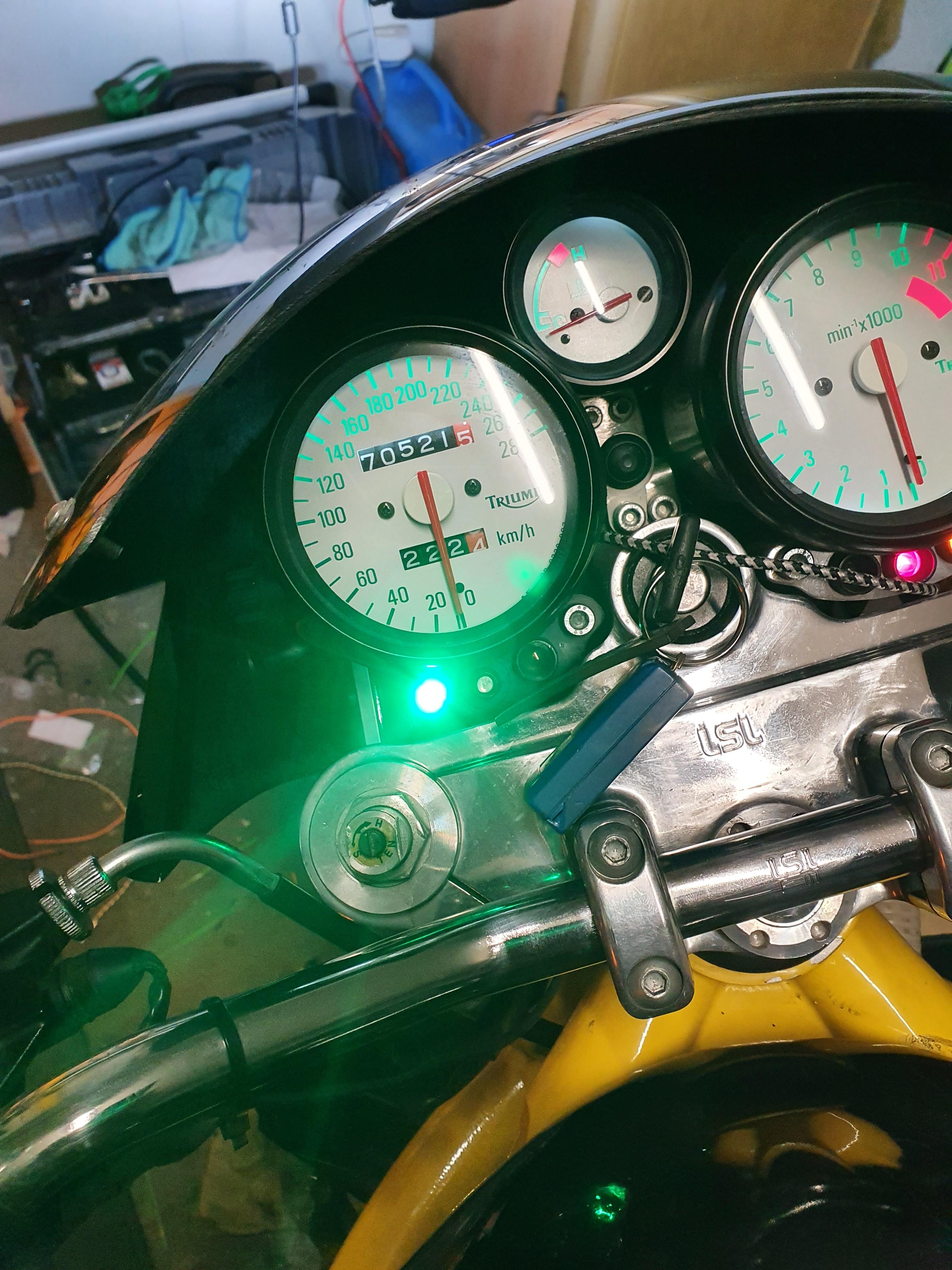

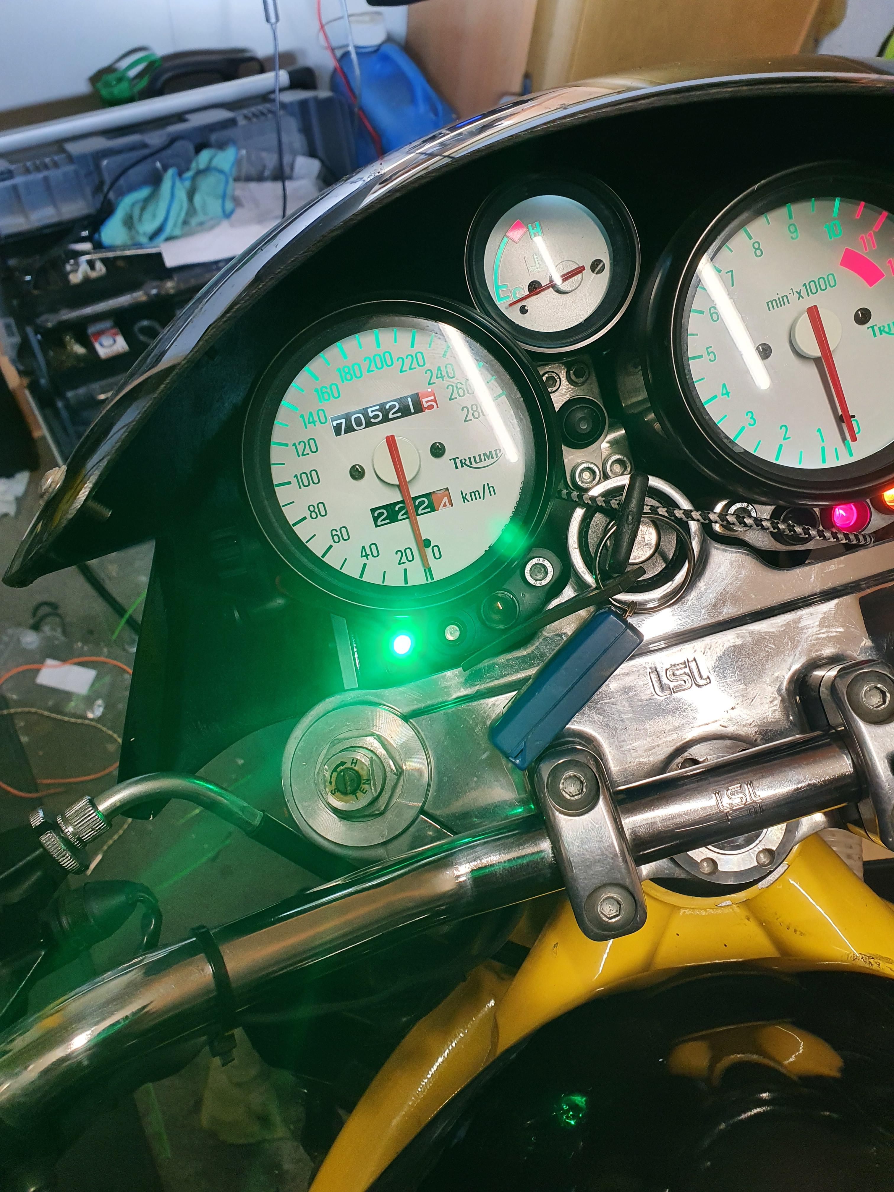

IceOnly Geschrieben 9. August 2022 Autor report Geschrieben 9. August 2022 Links - Rechts ... Geht. Ist erstmal der Prototyp, weitere Tests folgen :) Danke euch LG Tom Zitieren

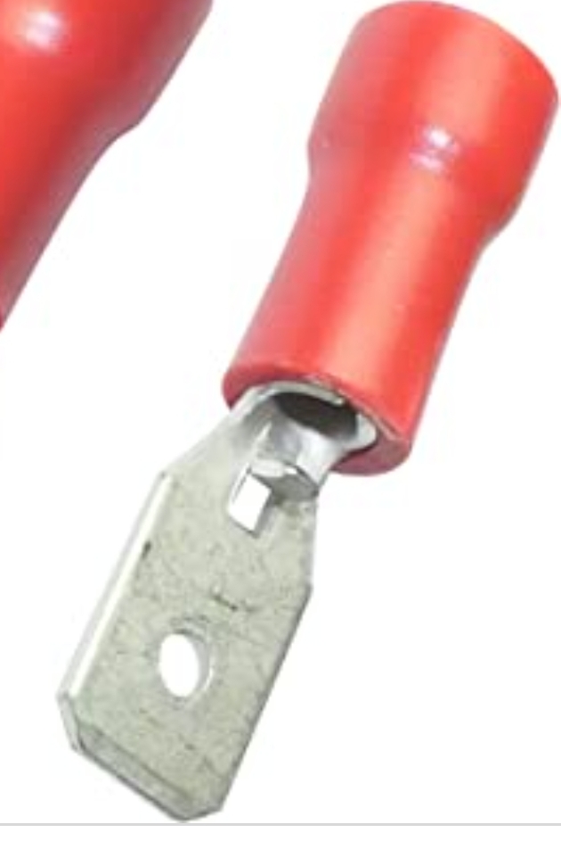

philogyn Geschrieben 17. August 2022 report Geschrieben 17. August 2022 (bearbeitet) Hallo, blöde Frage vielleicht, aber wie habt ihr das Kellermann Relais verbunden? Originalrelais abgeklemmt u das neue direkt verdrahtet oder die Stecker vom Kellermann ins alte Relais (3 polig) einfach in die richtigen Öffnungen gesteckt, so dass es funzt?! GLG u Danke aus Kärnten Bearbeitet 17. August 2022 von philogyn Zitieren
IceOnly Geschrieben 17. August 2022 Autor report Geschrieben 17. August 2022 Das alte Relais raus und mit dem Kellermann direkt in den Steckplatz, da sind ja so Stecker dran die wie die Füße an nem Relais sind... Hätte es auch gerne lieber viereckig zum reinstecken gehabt aber geht halt nicht... Zitieren
philogyn Geschrieben 17. August 2022 report Geschrieben 17. August 2022 Hallo, genauso hab ich es ja auch gemacht, die Kabelschuhe (siehe Foto) einfach in die Aufnahmeschlitze wo das alte Relais gesteckt war, rein gesteckt... Ist zwar eine wackelige Geschichte... Aber funzt... Ja lieber wäre mir auch eine etwas fester Verbindung... GLG u Danke aus Kärnten Zitieren
IceOnly Geschrieben 17. August 2022 Autor report Geschrieben 17. August 2022 Vielleicht! könnte man ein altes Relais opfern und leer machen, die Verdrahtung des Kellermanns an die Pins führen und die notwendigen Kabel nach außen führen, richtig professionell wird das nicht aussehen da es ja zu lang ist... oder und jetzt kommts, nur den Sockel vom Relais benutzen, Kellermannkabel abisolieren und auflöten, dann baumelt das Kellermann trotzdem noch da rum aber du hast einen festen Stecker, wow das find ich gar nicht so dumm als kleine Winterarbeit 🤣 Zitieren
SiRoBo Geschrieben 17. August 2022 report Geschrieben 17. August 2022 Hab mein Kellermann Relais auch schon seit Jahren mit solchen Kabelschuhen in die Original Dominostein-Relais Konsole gesteckt. Ab und an muss ich allerdings im Heck der Speedy rumfummeln, weil die gerne mal den Kontakt verlieren. Bin teilweise schon als Tourguide zur spontanen Pause raus, kurz fummeln, weiter gehts. Witziger Nebeneffekt: Wenn die Blinker nicht blinken, geht die Hupe auch nicht. Muss zumindest bei meiner T509 gemeinsame Masse haben... Allerdings kommt das schon ca. 2 Jahre nicht mehr vor, deswegen habe ich meinen Plan die Konsole reuaszuwerfen noch nicht umgesetzt. Es hält halt nix länger als ein gutes Provisorium. Ich wollte Dir nur mitteilen, wie es anderen mit dem Ansatz so ergeht. Also nüscht wundern, wa? Zitieren
j.-tommy Geschrieben 17. August 2022 report Geschrieben 17. August 2022 man kann die kontakte im sockel auch etwas 'nachbiegen'...das klappt bei der daisy meiner besseren hälfte schon seit jahren so...ohne gefummel... Zitieren
tkp1 Geschrieben 20. August 2022 report Geschrieben 20. August 2022 Alternativ den Kabelschuh mit einer Zange in Längsrichtung leicht biegen/knicken. Somit sitzt er schön stramm im Sockel. Zitieren
