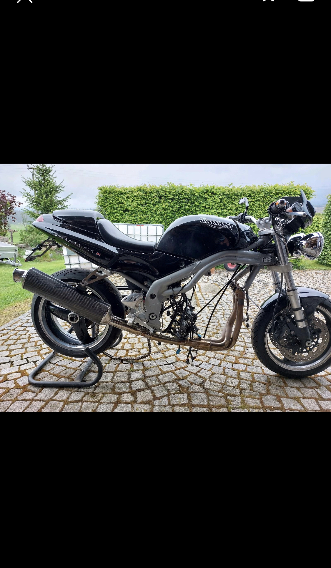

ich hab die Idee meinen übrigen t595 Daytona Motor inklusive Steuergerät in das Rolling chassis einer 955 Speedy zu stecken. Hab das Rolling chassis recht günstig geschossen und nach dem Sich mein Kabelbaum an der Café Racer Daytona verabschiedet hat ist das ein sauber gewarteter Motor über. Hat das zufällig schonmal jemand gemacht und kann mir sagen ob das so einfach geht wie ich mir das vorstelle oder wird das ein Elektrik Fiasko? Passen die Kabelbäume soweit überein?
Sonst werden beide Mopeds geschlachtet und ich nehm die Ersatzteile für meine Verunfallte speedy.
Was meint ihr?
