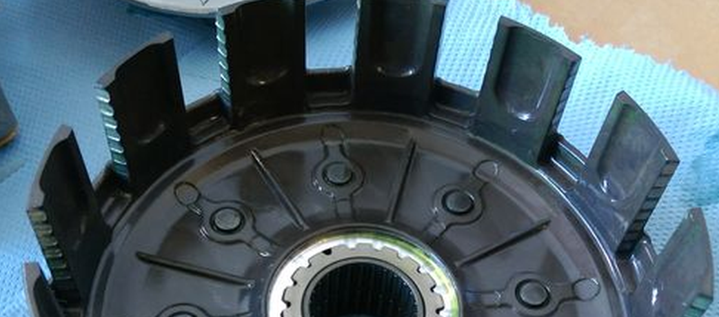

Dieter65 Geschrieben 22. August 2022 report Geschrieben 22. August 2022 (bearbeitet) Der Kupplungkorb kann Eingelaufen sein, dann haken die Scheiben in der Verzahnung. Das kann auch ne Ursache für das Auskuppelproblem sein. Das kann man ja als Verschleiß bezeichnen, aber von außen kann das keiner erkennen. Nur bei 500km wäre das arg früh, es sei dem der Vorbesizter war ein Wheelie Freak und hat die Teil extrem ran genommen. Heir ein Bespiel wenn der so aussieht, gibts es auch Probleme beim Trennen. Bearbeitet 22. August 2022 von Dieter65 Zitieren
