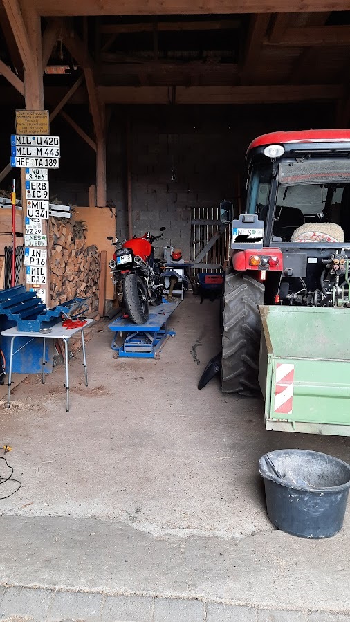

Speedy Driver Geschrieben 2. September 2022 Autor report Geschrieben 2. September 2022 (bearbeitet) vor 6 Minuten schrieb Dieter65: Gleich zwei Batterien tot, schau mal nach dem Kabel am Lenkkopf, war bei einem Kumpel von mir, Fehler kam sporadisch Nein die neue Batterie ist nicht tot. Die ist noch gar nicht eingebaut. Weil der Bock auf der Hebebühne steht bin ich gerade noch am Kühlflüssigkeit wechseln. Starte da den Motor aktuelle mit der alten Batterie ohne Probleme.... Bearbeitet 2. September 2022 von Speedy Driver Zitieren
