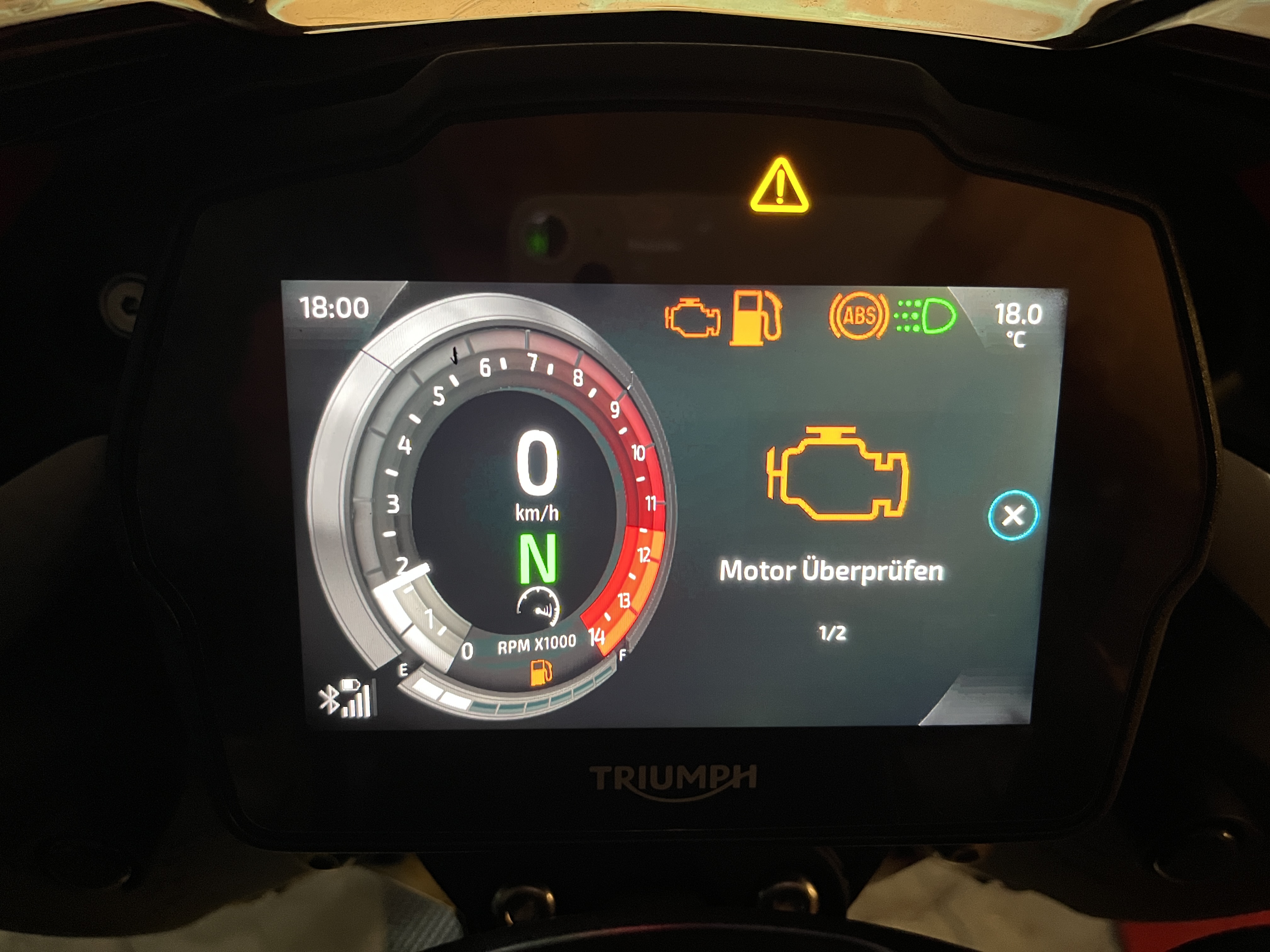

Amerigo Geschrieben 19. September 2022 report Geschrieben 19. September 2022 (bearbeitet) Hallo zusammen Ich möchte hier das Thema "Klappensteuerung" bei der Speed Triple 1200 zusammentragen. Es scheint doch einige PB01 zu geben, die diesen Fehler des Klappen-Servomotors und dessen Sensoren werfen. Meine Speed Triple macht das konkret seit den ersten Kilometern, sie ist jetzt bei 4500 km. Probleme gibt das eigentlich nicht für den Fahrbetrieb, man muss halt einfach die Warnung ignorieren. Es ist übrigens die "gelbe" Leuchte, nicht die "rote" und das Motorrad geht nicht in den Schutzmodus deswegen. Falls jemand was Sachdienliches beitragen kann, oder sogar das Problem gelöst hat, bitte melden. Gruss Amerigo //PS: Der Fehlerspeicher meldet ein Problem mit der Klappensteuerung Bearbeitet 19. September 2022 von Amerigo Zitieren

Amerigo Geschrieben 21. September 2022 Autor report Geschrieben 21. September 2022 Gerade mit Triumph Zürich gesprochen. Die Steuerzeiten des Motors waren nicht OK, mussten angepasst werden. Fehler ist weg. Gruss Amerigo Zitieren
