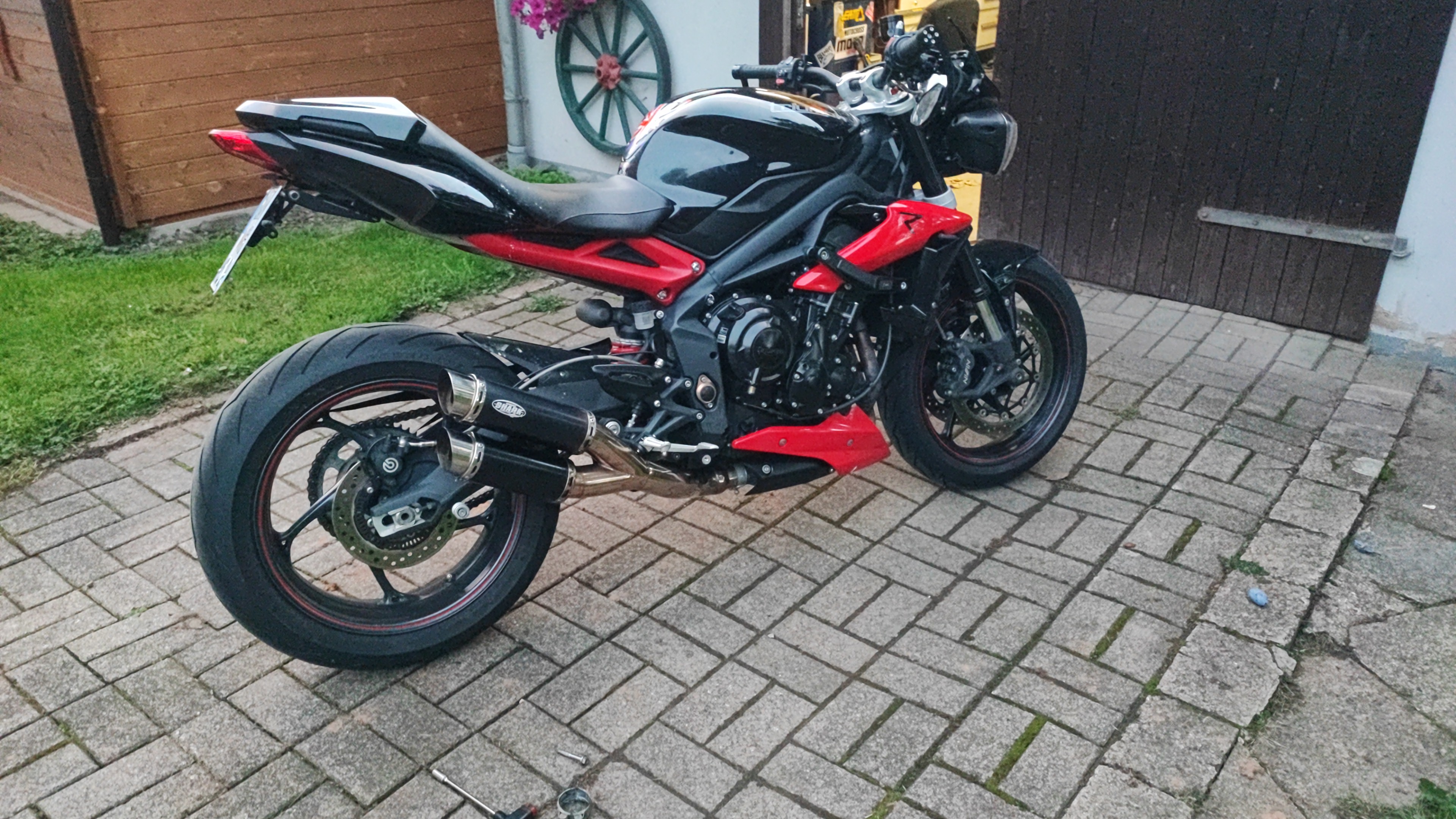

MiJaBe Geschrieben 1. Oktober 2022 report Geschrieben 1. Oktober 2022 Moin! Ich wollte Mal einen Gedankengang mit Euch teilen der mir vorhin so in den Sinn kam! Erstmal zur Geschichte: Dieses Jahr im Frühjahr hab ich meiner Speed Triple eine kleine Schwester zur Seite gestellt, eine Street Triple 675 R aus 2014. Eigentlich gedacht als Ablösung der z750 meiner Freundin. Nun ist es schwierig so ein Motorrad stehen zu lassen und ich habe mich dabei ertappt wie ich doch dass ein oder andere Mal zur "Kleinen" gegriffen habe für die Feierabend Runde. Eigentlich wollte ich an dem Motorrad nicht groß was umbauen, sie ist eigentlich fast perfekt wie sie ist. Kollege Zufall hat mir aber für kleines Geld einen Shark Trak Auspuff zugespielt. Den hab ich gestern montiert und war von der Optik auch ganz angetan allerdings ist die Lautstärke nicht tolerierbar denke ich. Da der Auspuff an den Kammern eh undicht ist wollte ich ihn öffnen und neu stopfen. Das mag ja auch schon ein bisschen was bringen aber ich meine Mal gesehen zu haben das es Auspuffe gibt in denen das Siebrohr im Inneren quasi Beulen nach innen hat. Wahrscheinlich um den Abgasstrom zu bremsen oder umzulenken. Ich habe mir jetzt überlegt entweder die vorhandenen oder zu beschaffende Siebrohre einzudellen um evtl. eine Reduzierung der Lautstärke zu erreichen. Gibt es jemanden hier der sich mit so was schon Mal beschäftigt hat und Erfahrungen damit sammeln konnte? DB Eater sind drin ich weiß auch dass ich noch andere Eater bekommen kann oder die vorhandenen ein bisschen umarbeiten um dadurch weniger Lautstärke zu erreichen, möchte mir aber den Auspuff nicht zustopfen. Im momentanen Zustand ist laut Popometer kein großer Leistungsverlust spürbar und das sollte auch so bleiben. Mit ist bewusst dass das etwas aufwendiger ist aber wie gesagt ich müsste ihn eh zerlegen. Alternative wäre das Ding in die Tonne und wieder original fahren. Aber es wird ja Winter 😁 Danke für Eure Unterstützung! Grüße Michel Zitieren

MiJaBe Geschrieben 10. Oktober 2022 Autor report Geschrieben 10. Oktober 2022 Wie ich geschrieben habe muß er eh auf wegen der Undichtigkeit deswegen werde ich ihn neu stopfen. Um Verlust geht es dabei nicht. Soo laut ist er jetzt nicht und im Vergleich zu dem SC von meinem Bekannten durch einen viel tieferen Ton lange nicht so präsent und nimmt keine oder kaum Leistung. Bei einem Kollegen an seiner XJR war ein Schüle Auspuff, ich meine bei dem war das so gemacht mit dem " eingedrückten" Siebrohr... deswegen bin ich darauf gekommen... Werde mir das angucken und einfach mal probieren. Kann ja nicht viel passieren und auf muss er eh😁 Grüße Michel Zitieren
