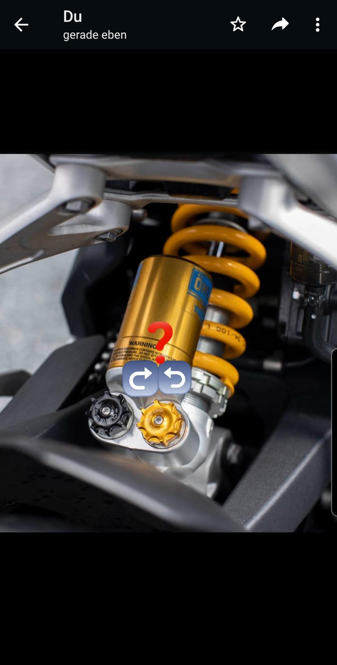

Rfighter Geschrieben 24. August 2023 report Geschrieben 24. August 2023 Von wo fange ich zu drehen ? Reifenfresser reagierte darauf 1 Zitieren
Amerigo Geschrieben 24. August 2023 report Geschrieben 24. August 2023 (bearbeitet) 5 minutes ago, Rfighter said: Von wo fange ich zu drehen ? RTFM, Seite 158: Quote Zählen Sie stets die Anzahl der Klicks gegen den Uhrzeigersinn ab der voll im Uhrzeigersinn einge- schraubten Stellung, wobei die erste Klick-Position als 1 zählt. Bearbeitet 24. August 2023 von Amerigo Rfighter reagierte darauf 1 Zitieren
Rfighter Geschrieben 24. August 2023 report Geschrieben 24. August 2023 vor 2 Minuten schrieb Amerigo: RTFM, Seite 158: Das bedeutet auf hoch deutsch . Ich Dreh erst nach rechts bis zum Ende und dann nach links soviel Klicks wie benötige ? Zitieren
Morkhero Geschrieben 25. August 2023 report Geschrieben 25. August 2023 Probiere einfach mal spasseshalber komplett geschlossen und komplett offen. Hinten gehts ja ziemlich einfach bei nem kurzen Stop. Komplett geschlossen fühlt sich an als würdest auf ner Britsche sitzen ^^.... geht also gar nicht. Hinten ist Druckstufe komplett offen ok und Zugstufe etwas zurück (2 Klicks oder so)...ist halt vom eigenen Gewicht abhängig. Für vorne sind Amerigos Werte von der ersten Seite gut für leichte Personen. Zitieren
Rfighter Geschrieben 25. August 2023 report Geschrieben 25. August 2023 vor einer Stunde schrieb Morkhero: Probiere einfach mal spasseshalber komplett geschlossen und komplett offen. Hinten gehts ja ziemlich einfach bei nem kurzen Stop. Komplett geschlossen fühlt sich an als würdest auf ner Britsche sitzen ^^.... geht also gar nicht. Hinten ist Druckstufe komplett offen ok und Zugstufe etwas zurück (2 Klicks oder so)...ist halt vom eigenen Gewicht abhängig. Für vorne sind Amerigos Werte von der ersten Seite gut für leichte Personen. Hab knapp 100 Kg angezogen 🙏 Zitieren
