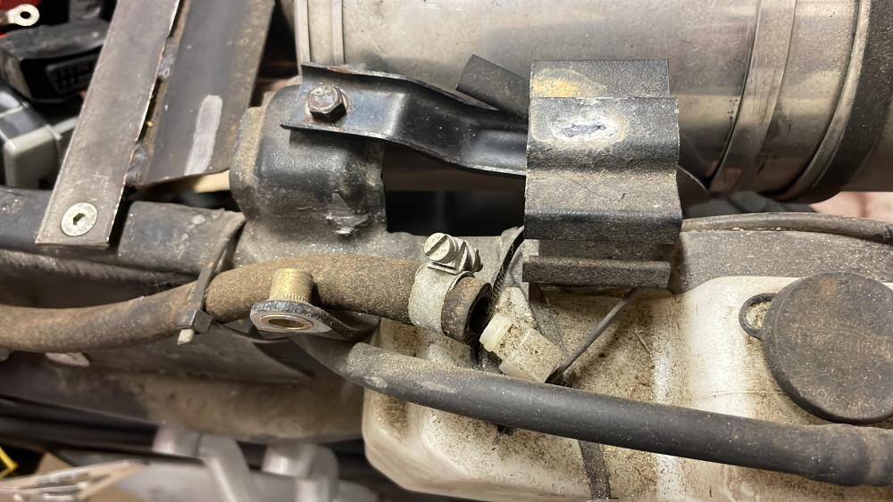

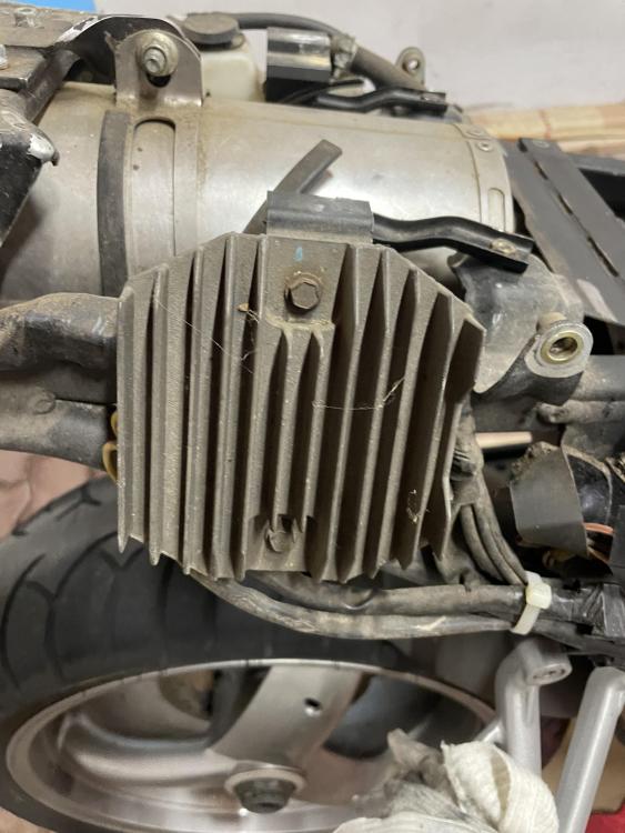

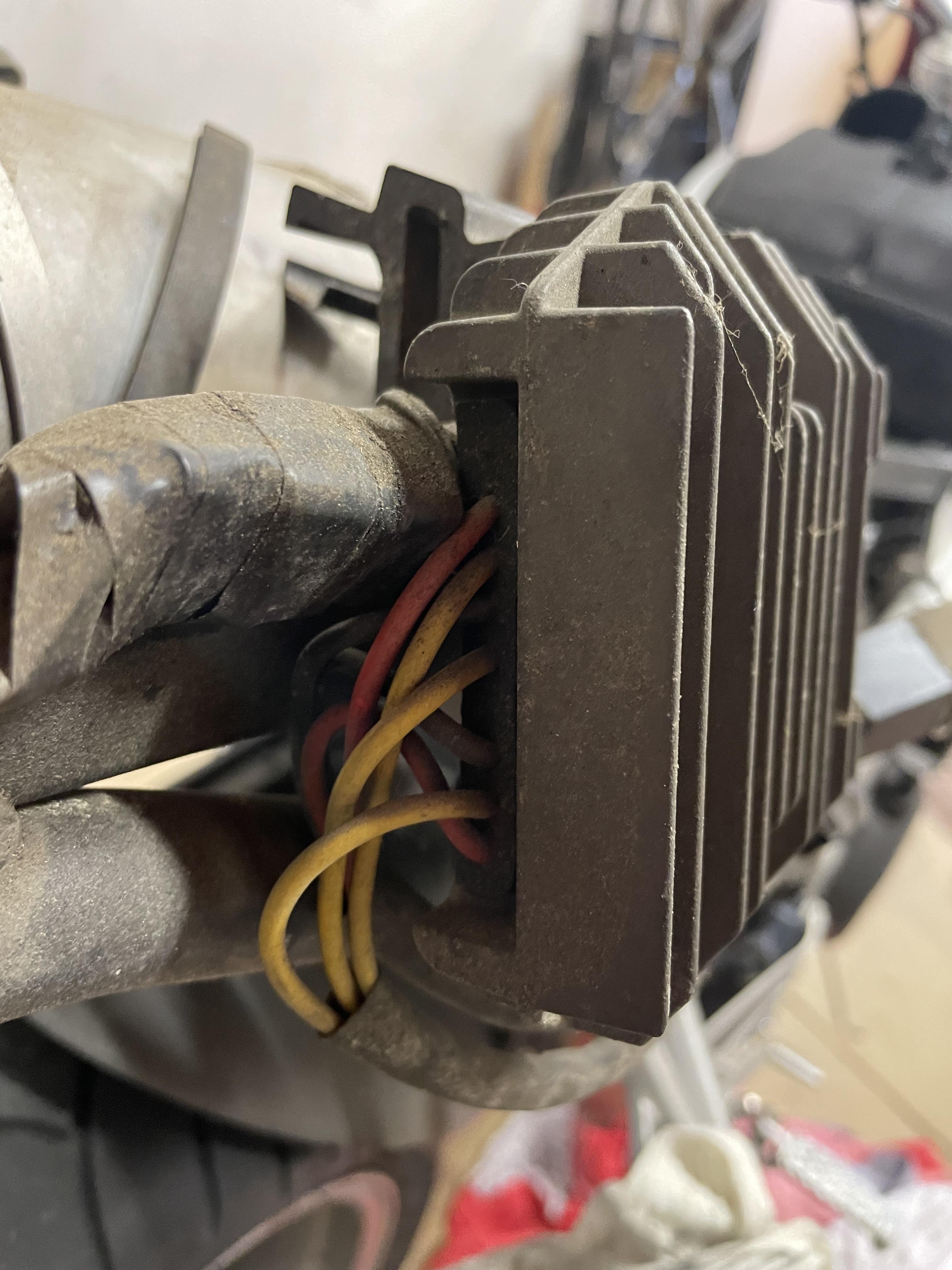

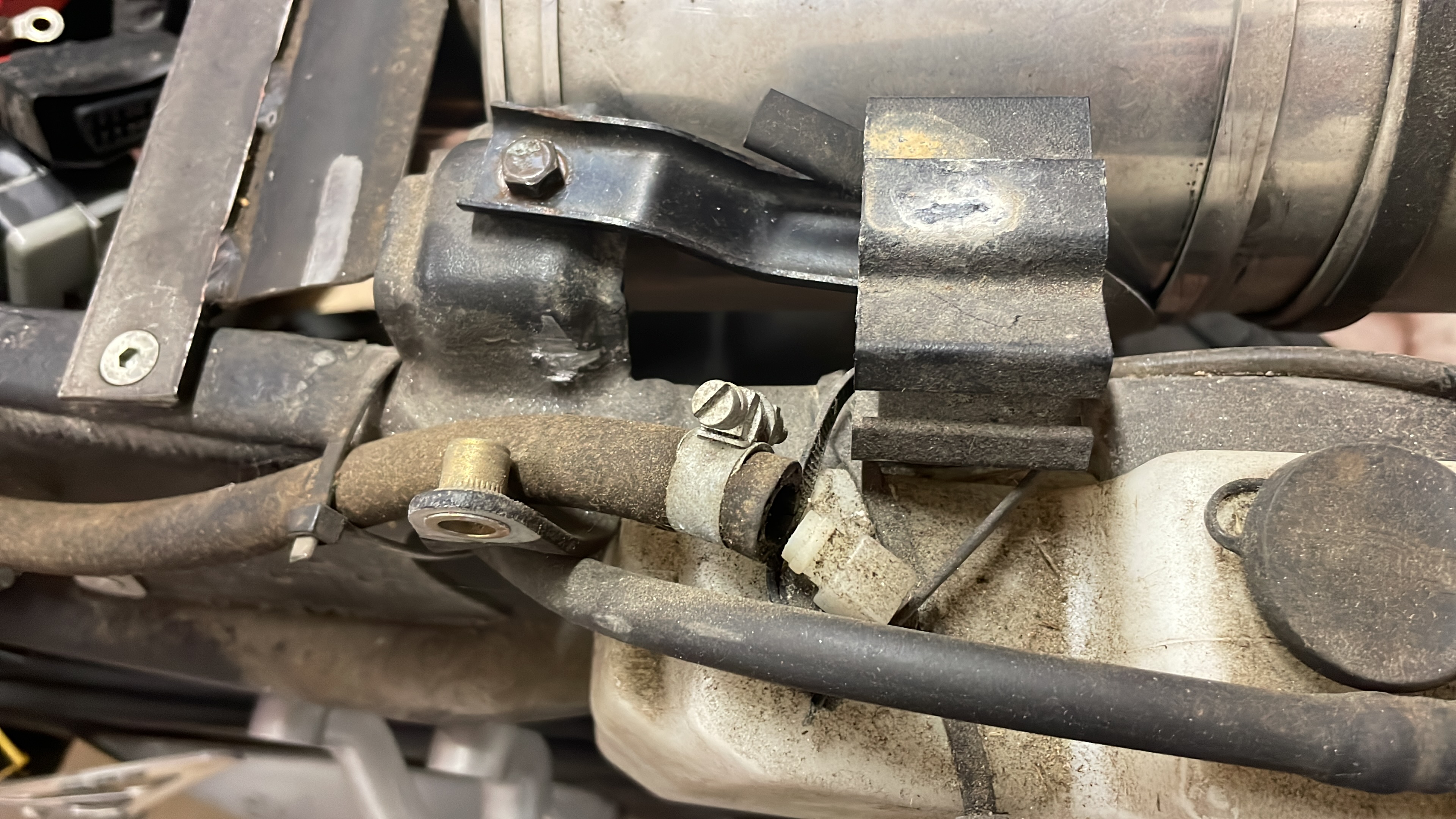

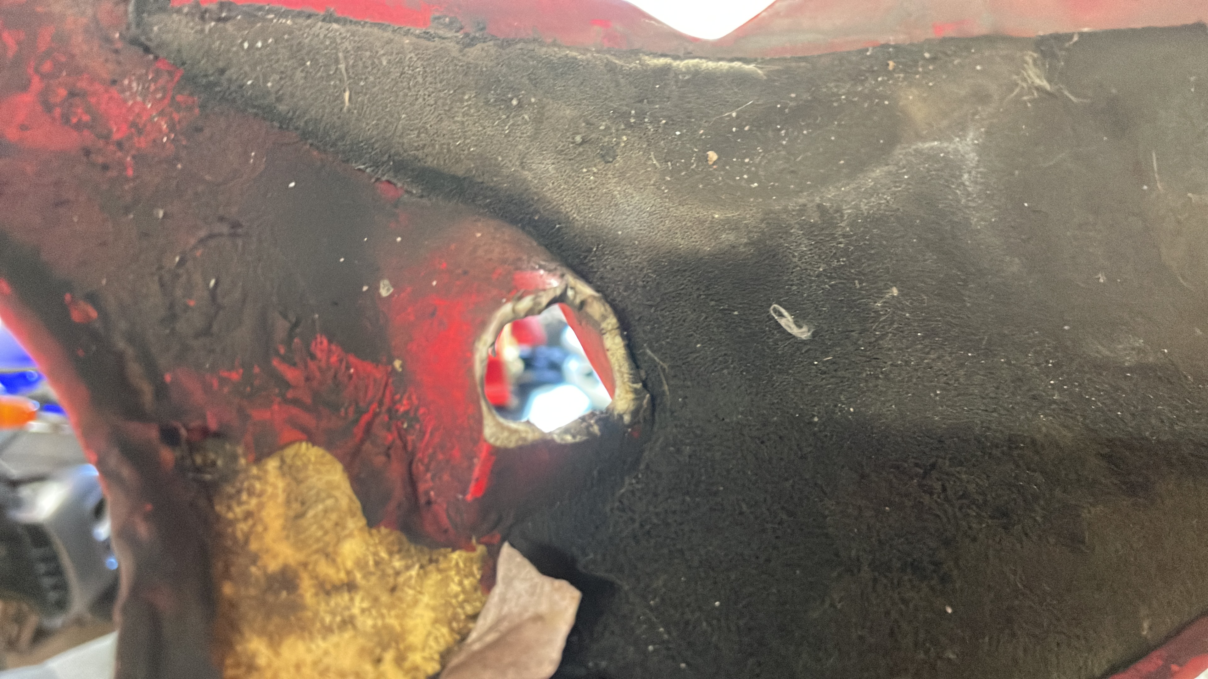

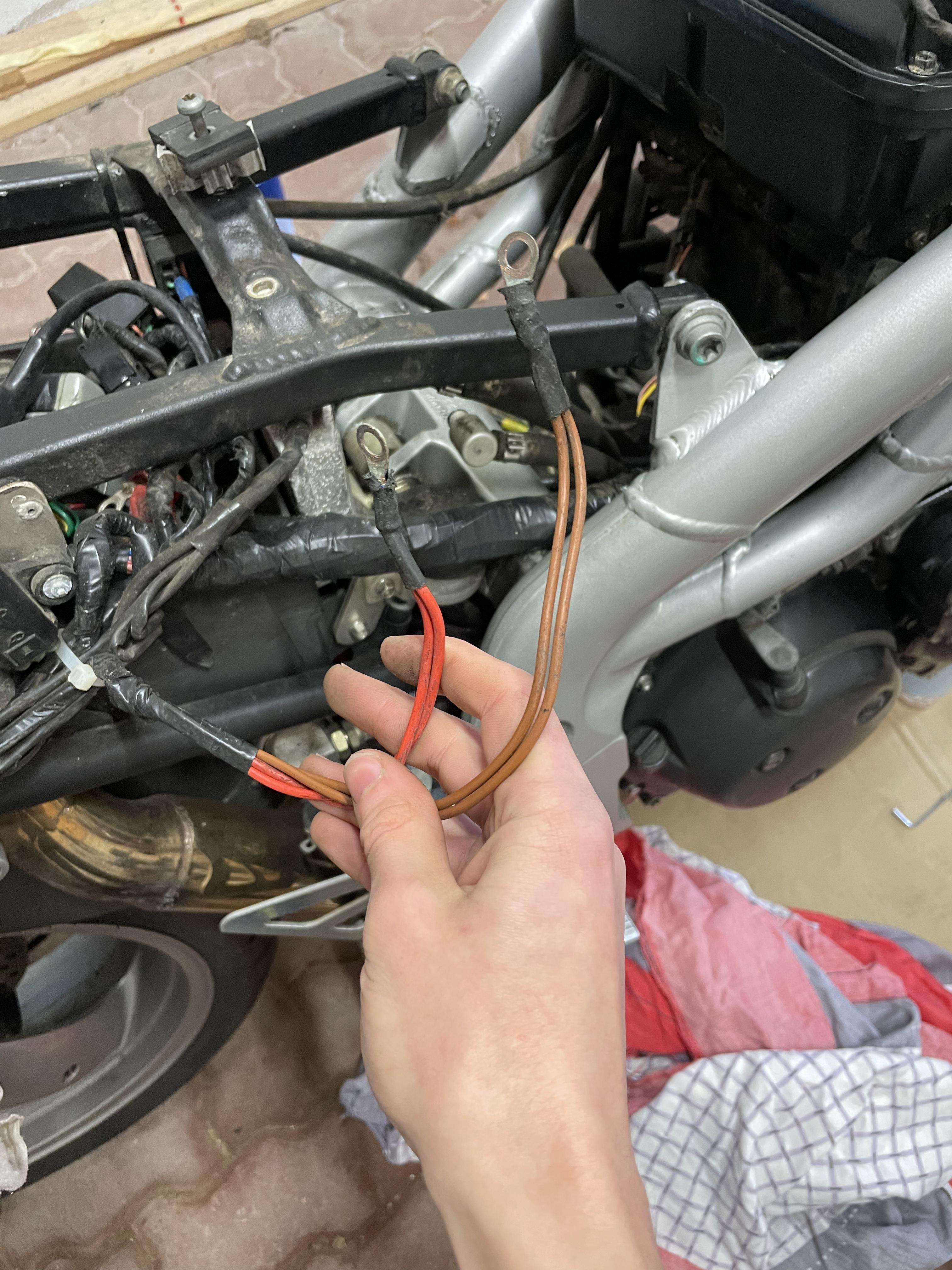

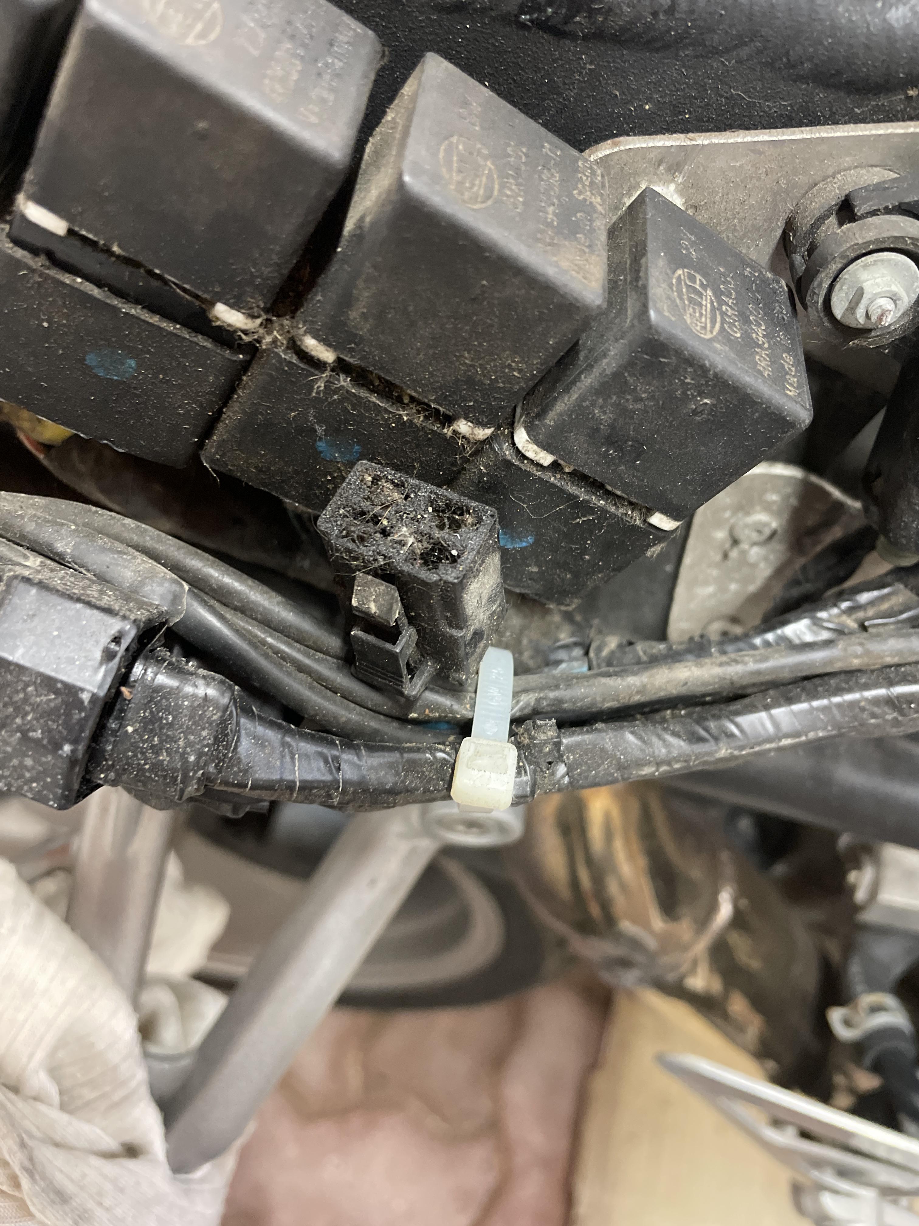

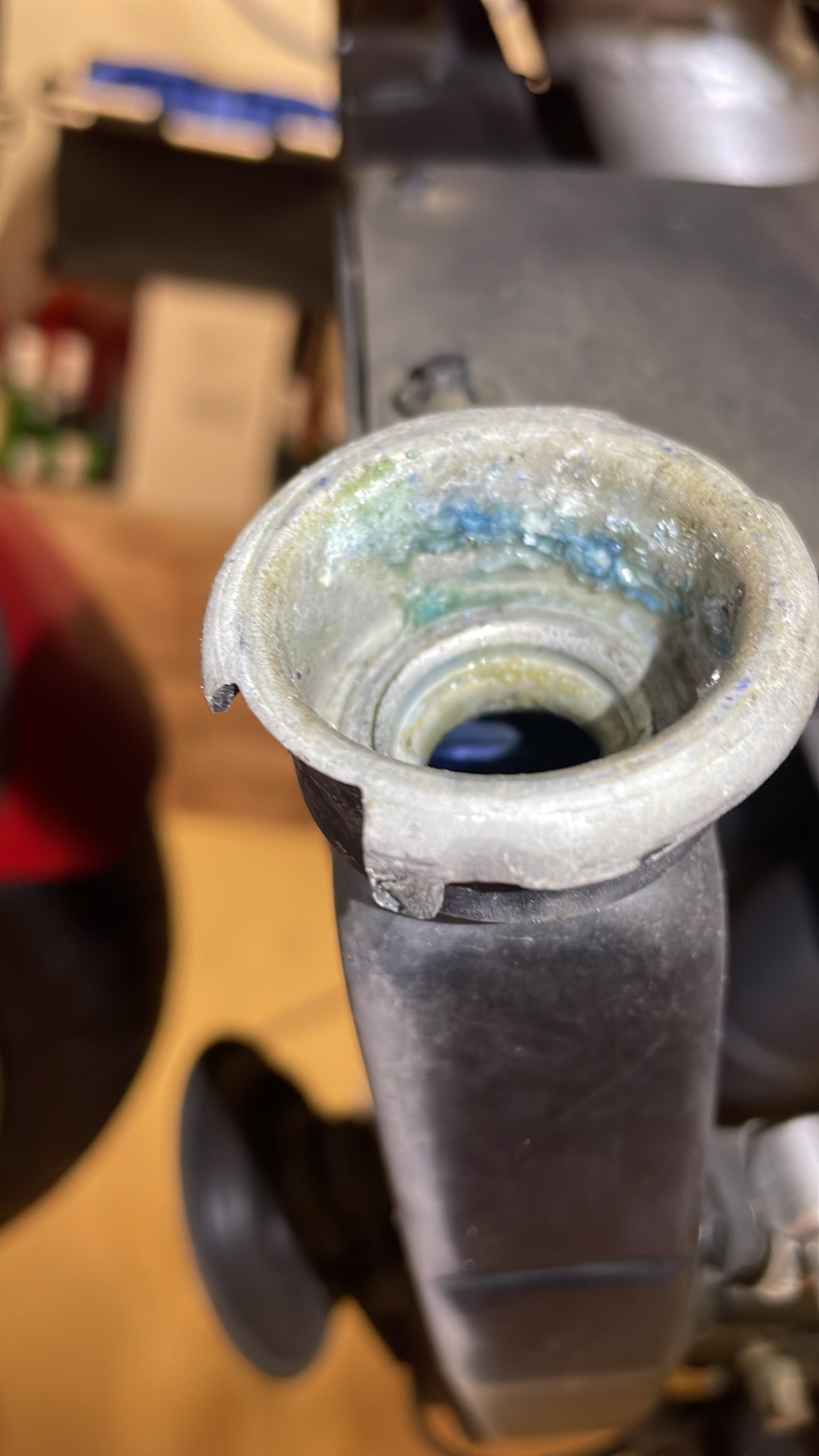

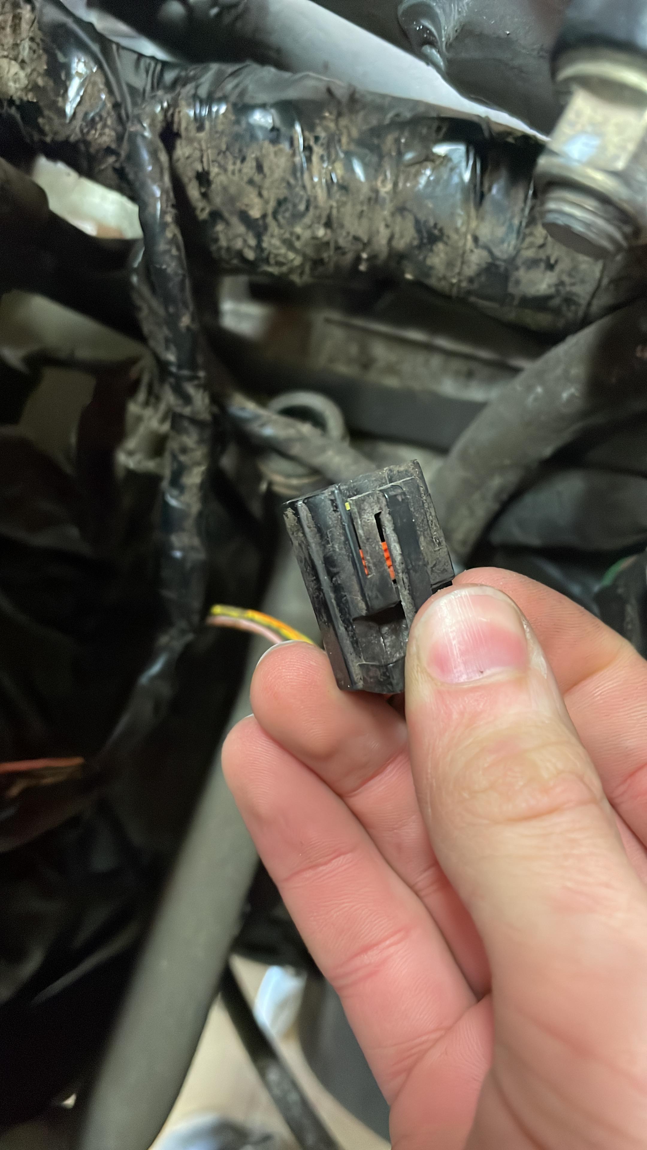

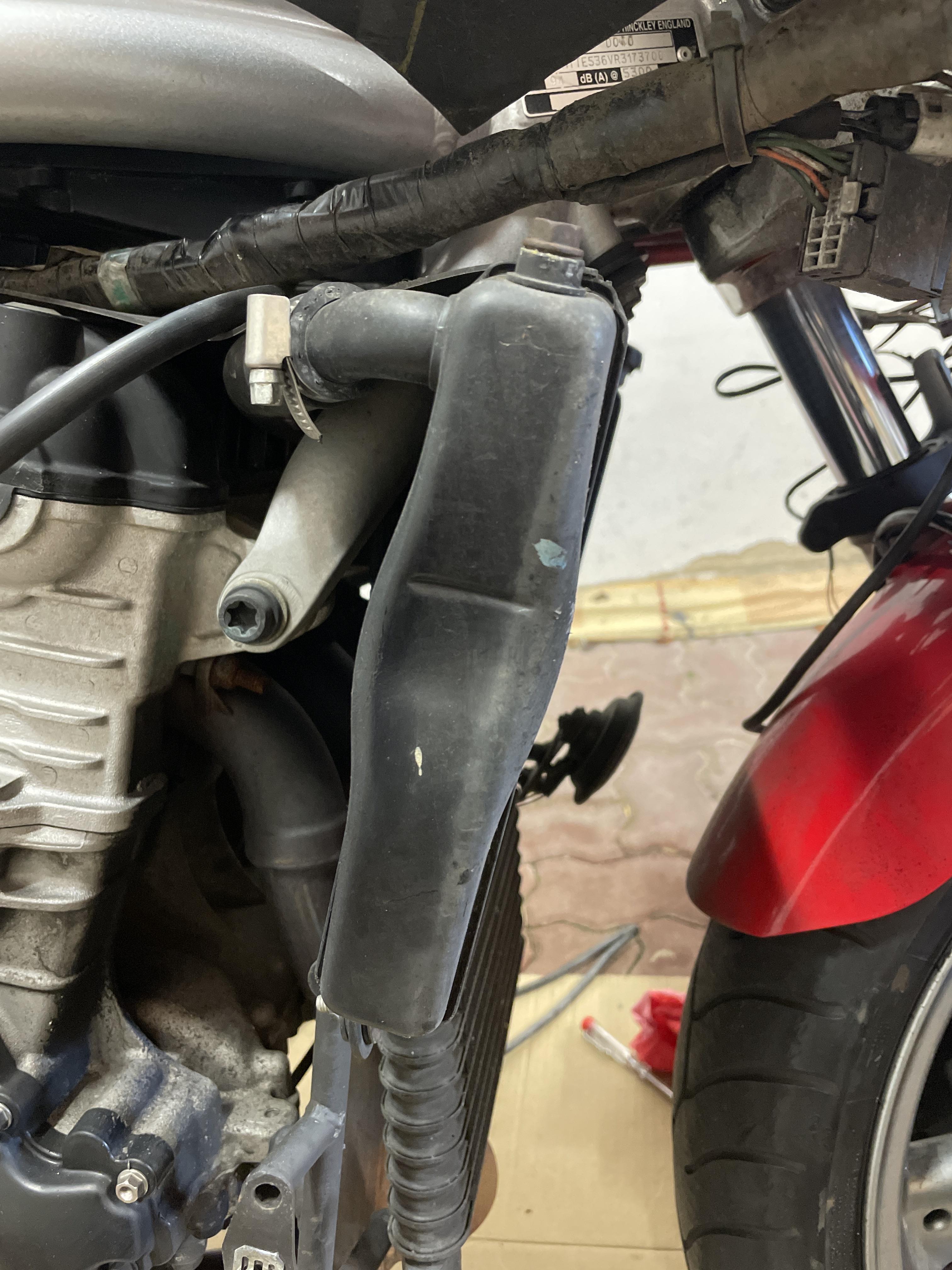

X11-35-2 Geschrieben 25. Februar 2023 Autor report Geschrieben 25. Februar 2023 (bearbeitet) Hallo liebes Tagebuch, heute möchte ich dir mal wieder erzählen was für ein Arschloch der Vorbesitzer meiner Trumpf war. begonnen habe ich damit die Seitenverkleidungen zu demontieren, hierbei fand ich einen eingedrückten Kühler. Danach zerlegte ich das Heck, ein Gleichrichter, bei dem ich nicht verstehe, wieso er nicht direkt im Kabelbaum hängt, ein leerer Ausgleichsbehälter, bei dem der erste Anschluss lose war und wie immer gaaaaanz viel dreck warteten auf mich. Beim zweiten Hinsehen entdeckte ich auch mal wieder einen lieblos in der Gegend hängenden Stecker, bei dem ich nachlesen muss wozu er gehört. Nachdenklich über den leeren AGB öffnete ich den Kühler, gleich der nächste volle Erfolg. Der spacken hat scheinbar verschiedene Kühlflüssigkeit nachgekippt, wodurch das Ganze ordentlich zugeklumpt ist. immerhin ist im Kühler noch Flüssigkeit, was meine eigentliche Sorge war. Was mach ich nur mit dem Teil liebes Tagebuch, ich bin kurz davor das Teil komplett zu zerpflücken und Ersatzteile zu verkaufen… Heute mal etwas anderer Schreibstil, wenn’s gefällt kann ich künftig gern immer so berichten, evtl ließt der ein oder andere es ja gerne… Eine zusätzliche Frage: kennt jemand den Steckertyp? Ist zB an SLS, Lambda sonde etc verbaut. Bearbeitet 25. Februar 2023 von X11-35-2 Zitieren
Triplemania Geschrieben 25. Februar 2023 report Geschrieben 25. Februar 2023 Der Gleichrichter scheint mit einer Extrakabelage direkt an die Batterie angeschlossen worden zu sein. Das ist eine gute Sache, die hier schon x-mal mit Erfolg empfohlen wurde. Bei dem eher traurigen (verschmutzen) Zustand würde ich das Moped wirklich 1x komplett zerlegen. Das schließt unangenehme Überaschungen während der ersten Saison aus. Zitieren
X11-35-2 Geschrieben 25. Februar 2023 Autor report Geschrieben 25. Februar 2023 Was ist gut daran den Regler ohne irgendwas an die Batterie zu klemmen? @Triplemania ja definitiv bin auch am überlegen, was ich mit dem Miststück final anstelle. Werde vermutlich noch Budgetorientierter weiter basteln, da die Baustellen immer mehr werden. Neuer Wasser AGB wird zB n billiger Bremsflüssigkeitsbehälter. Zitieren
