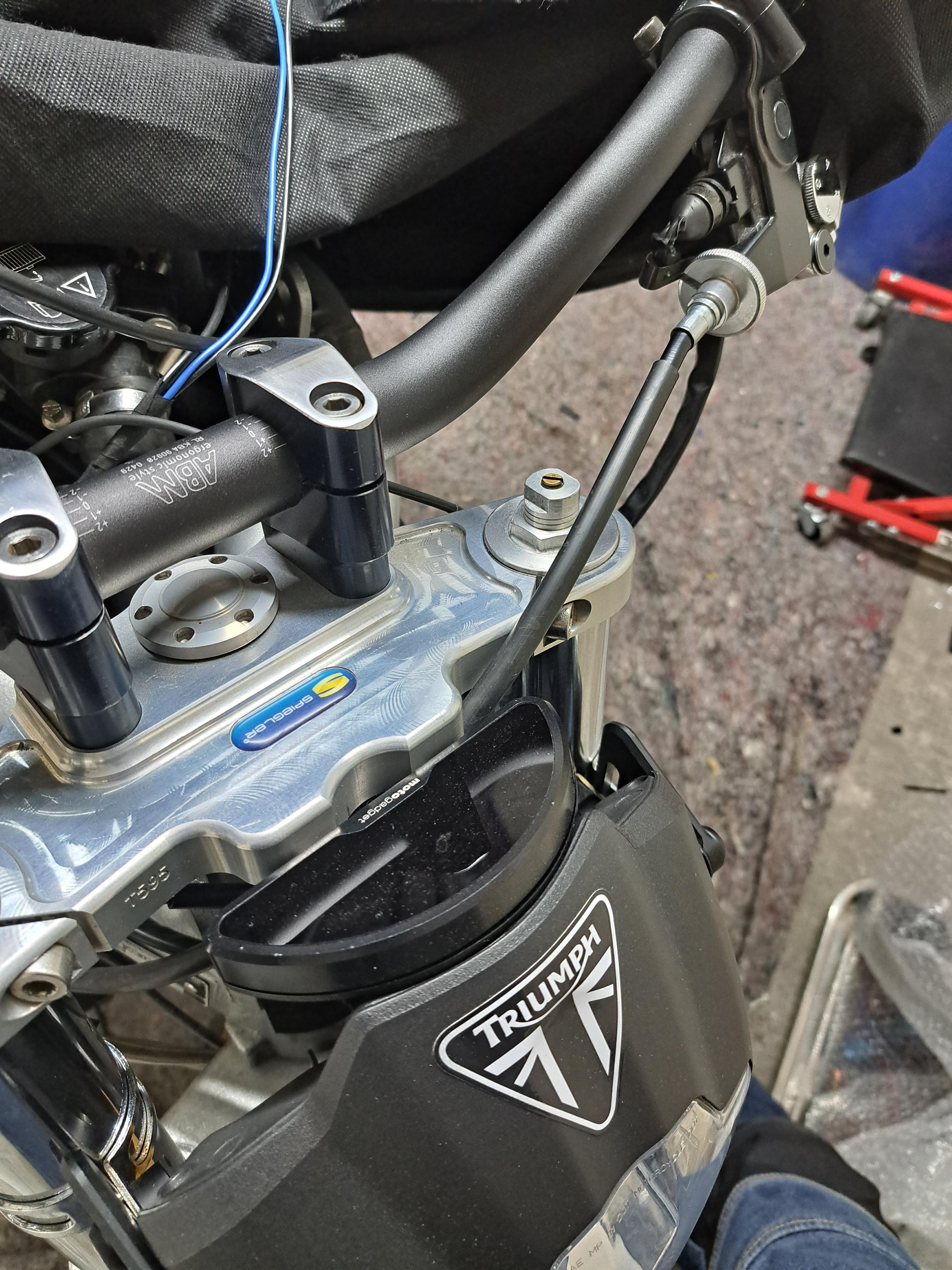

Ich konnte noch nicht fotografieren, ist noch abgebaut wegen Tachoumbau. Falls du noch Interesse hast, bin morgen am zusammenbauen.

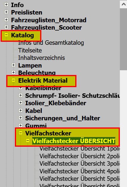

Kann es anhand des einen Bildes leider grad nicht ausmachen. Hier habe ich aber bisher jeden Stecker identifizieren können (siehe Screenshot): https://www.xmas1.at/
2023-03-0823_46_14-.....X-MASMotorcycleElectrics...Elektrik.......MozillaFirefox.png.1e4c9a432f454115dfa0a227e3d03727.png

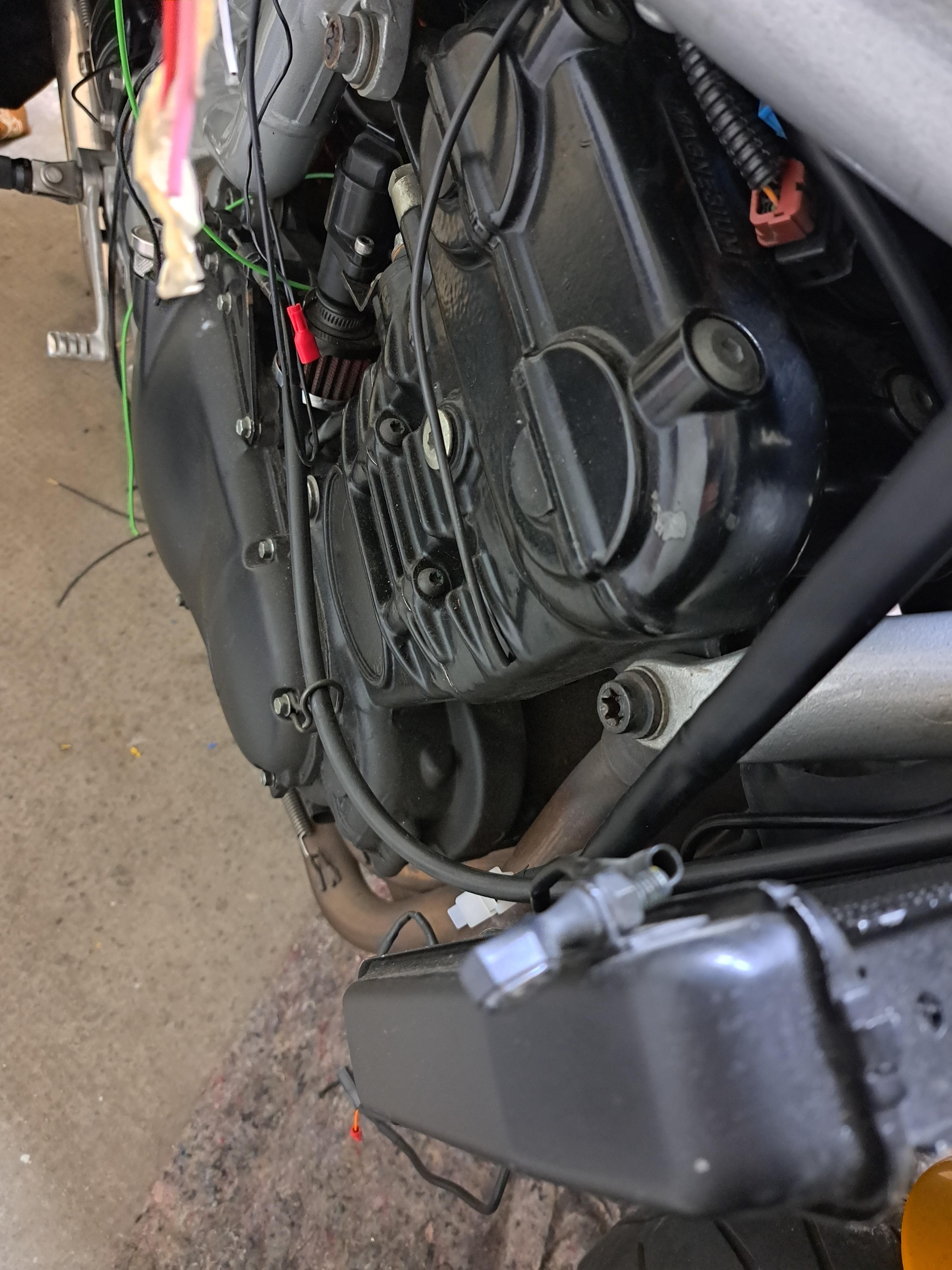

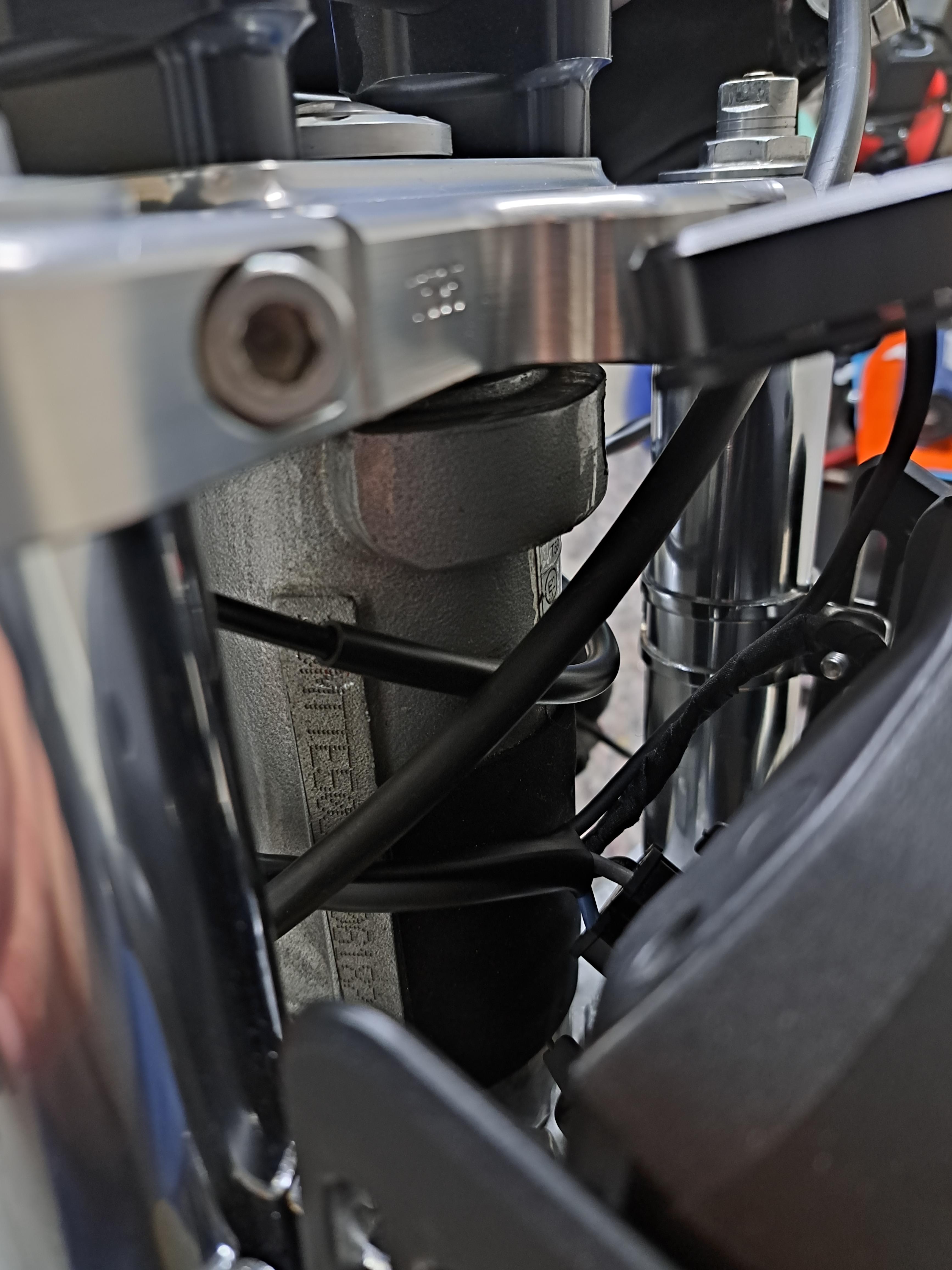

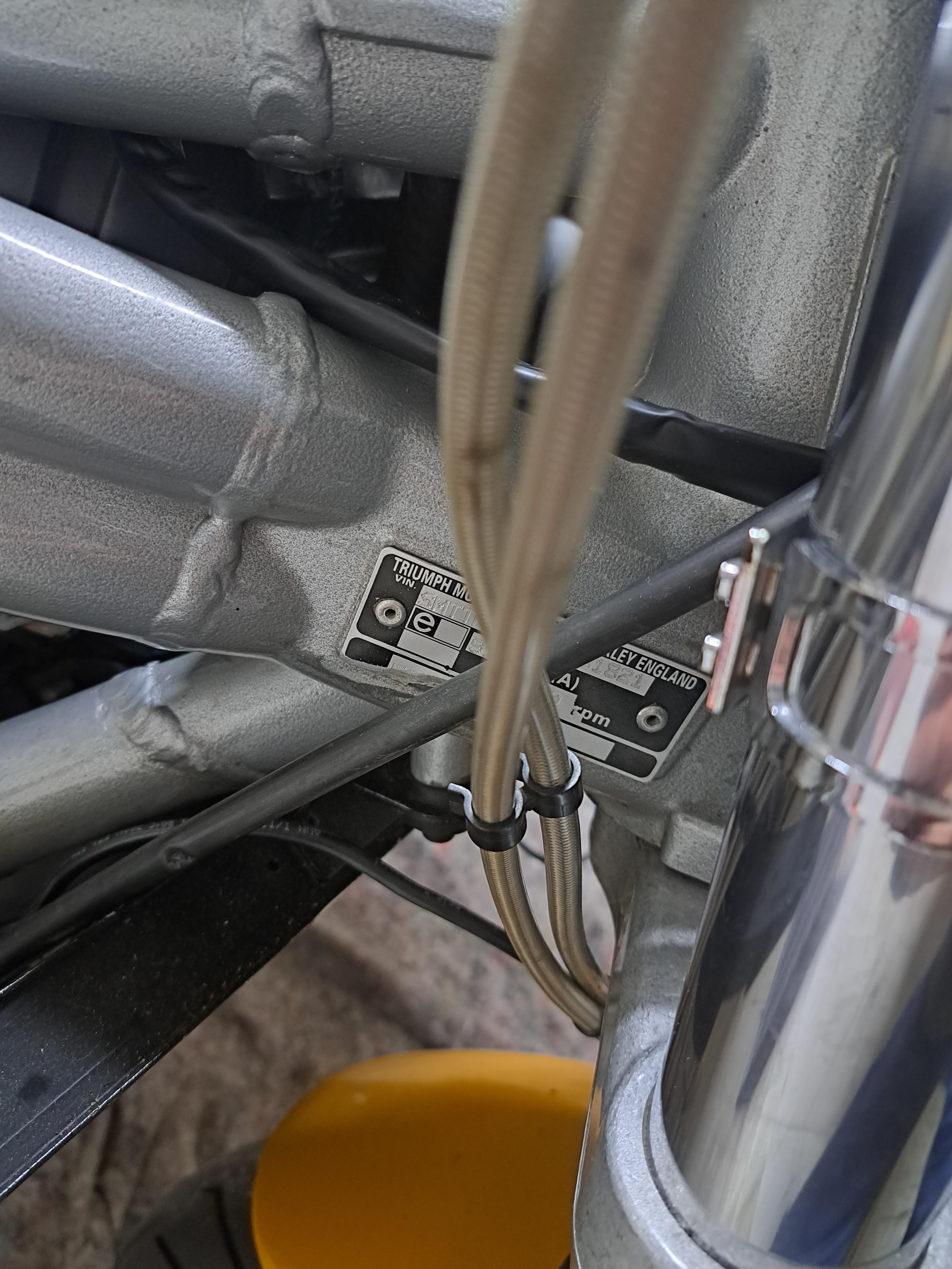

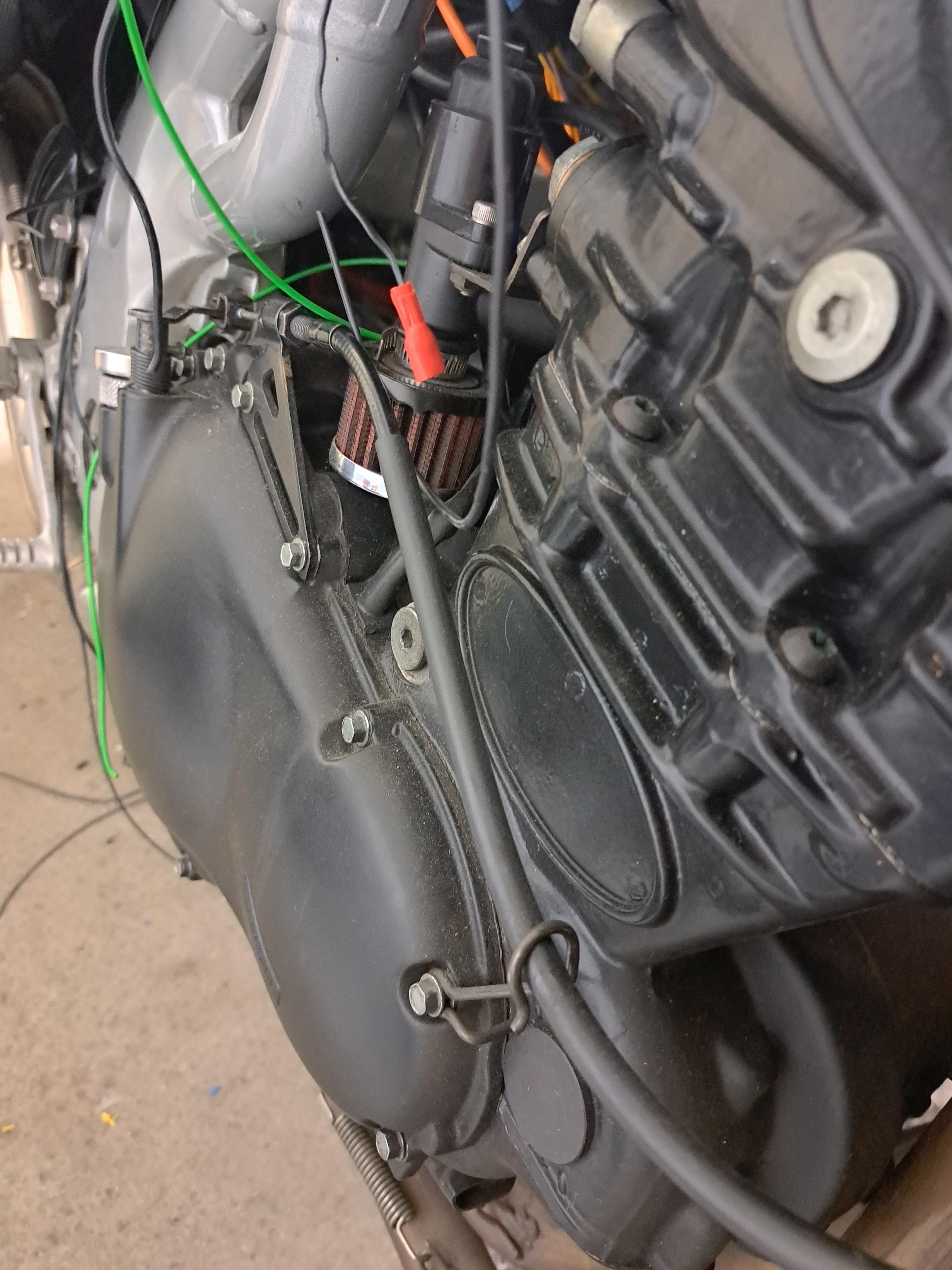

So, hier sind die Bilder. Hat etwas länger gedauert, sorry :blush:
Super danke dir.
Dann teste ich das mal so oder so ähnlich
