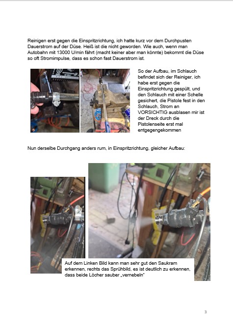

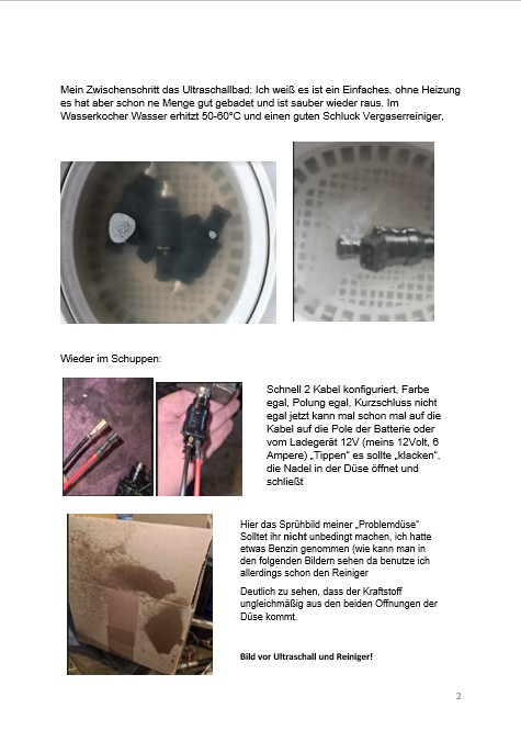

Metterschling Geschrieben 21. Oktober 2022 Autor report Geschrieben 21. Oktober 2022 So und nun der 1. Bericht über das Reinigen der Einspritzdüsen. Hier könnte ein Admin prüfen ob der für das Forum brauchbar ist und ggf. verschoben werden muss, ansonsten eben nur mal so. REINIGEN nicht INSTANDSETZEN!!!!! bei mir hat es augenscheinlich funktioniert. Ein Bericht vom Zusammenbau, Synchronisation und Schlauchpflege Einspritzanlage folgt. Zitieren
