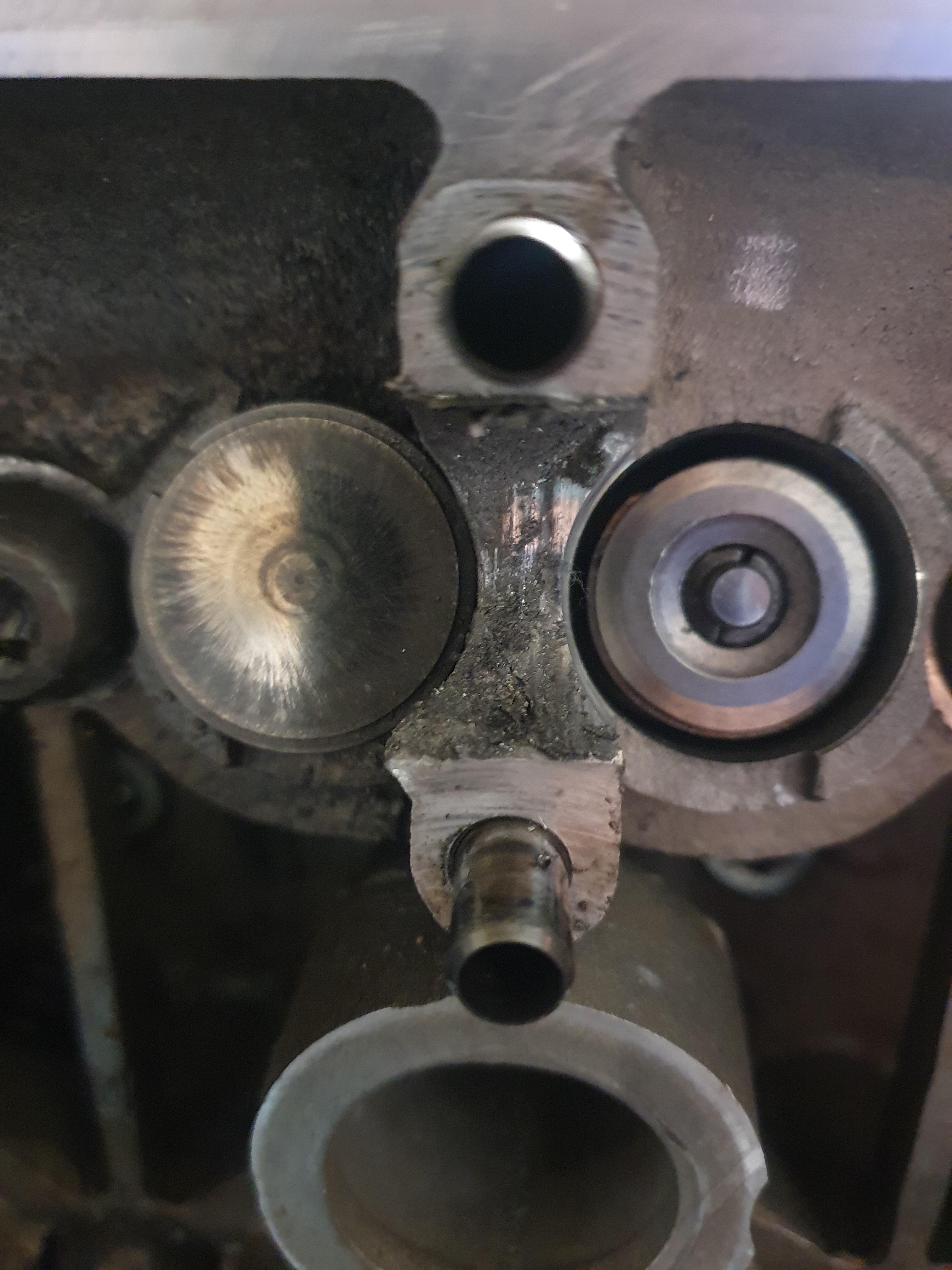

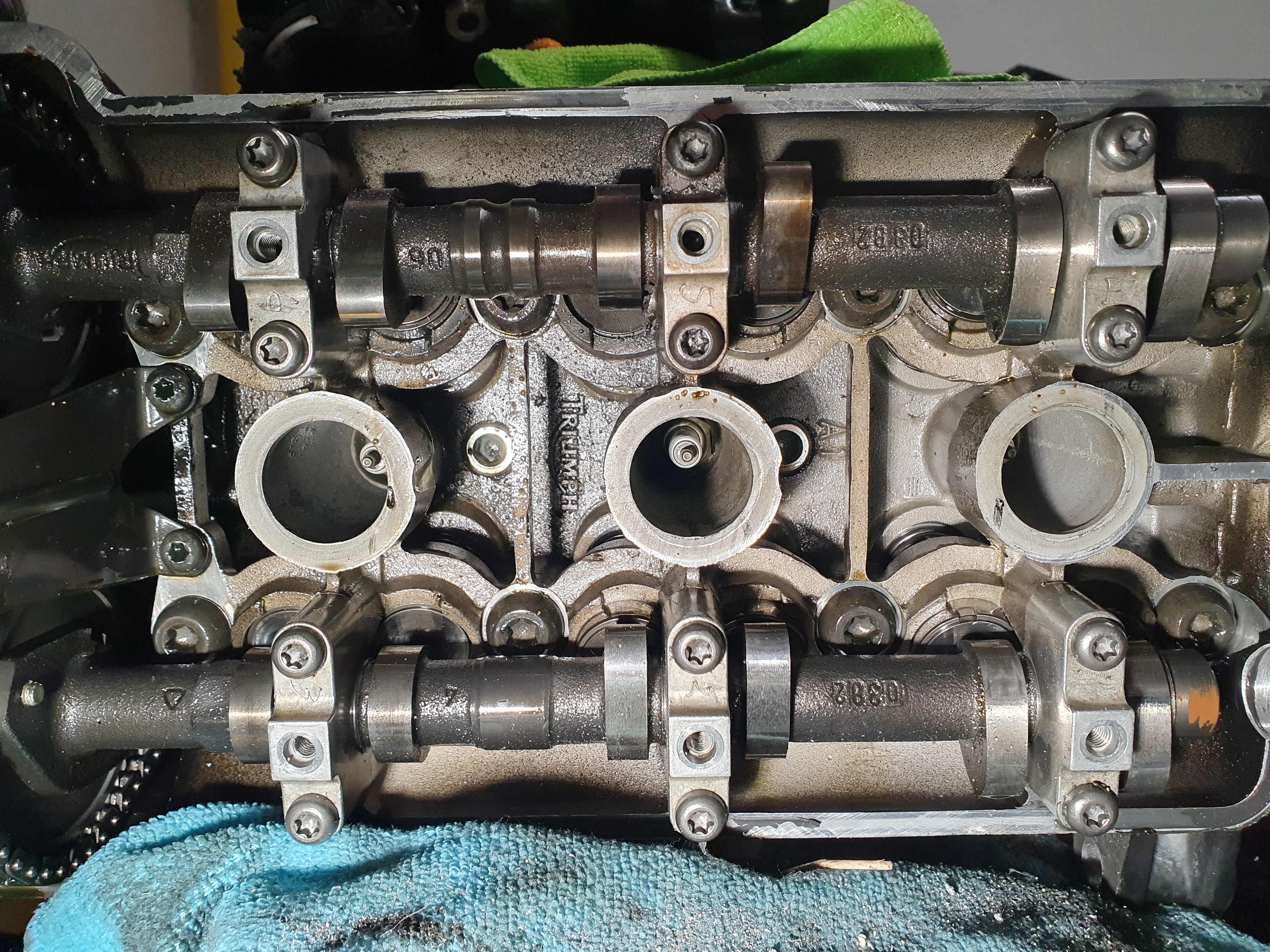

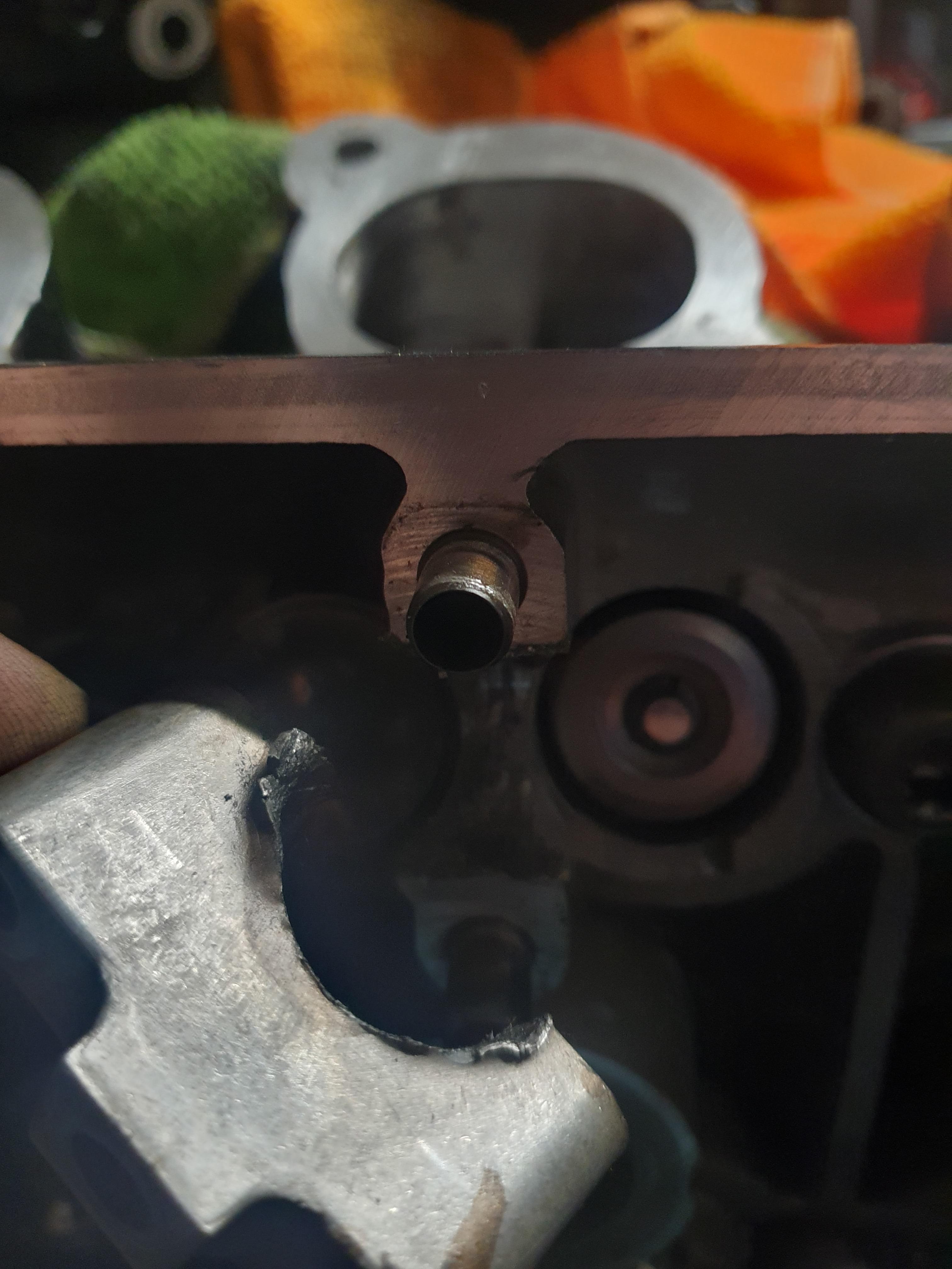

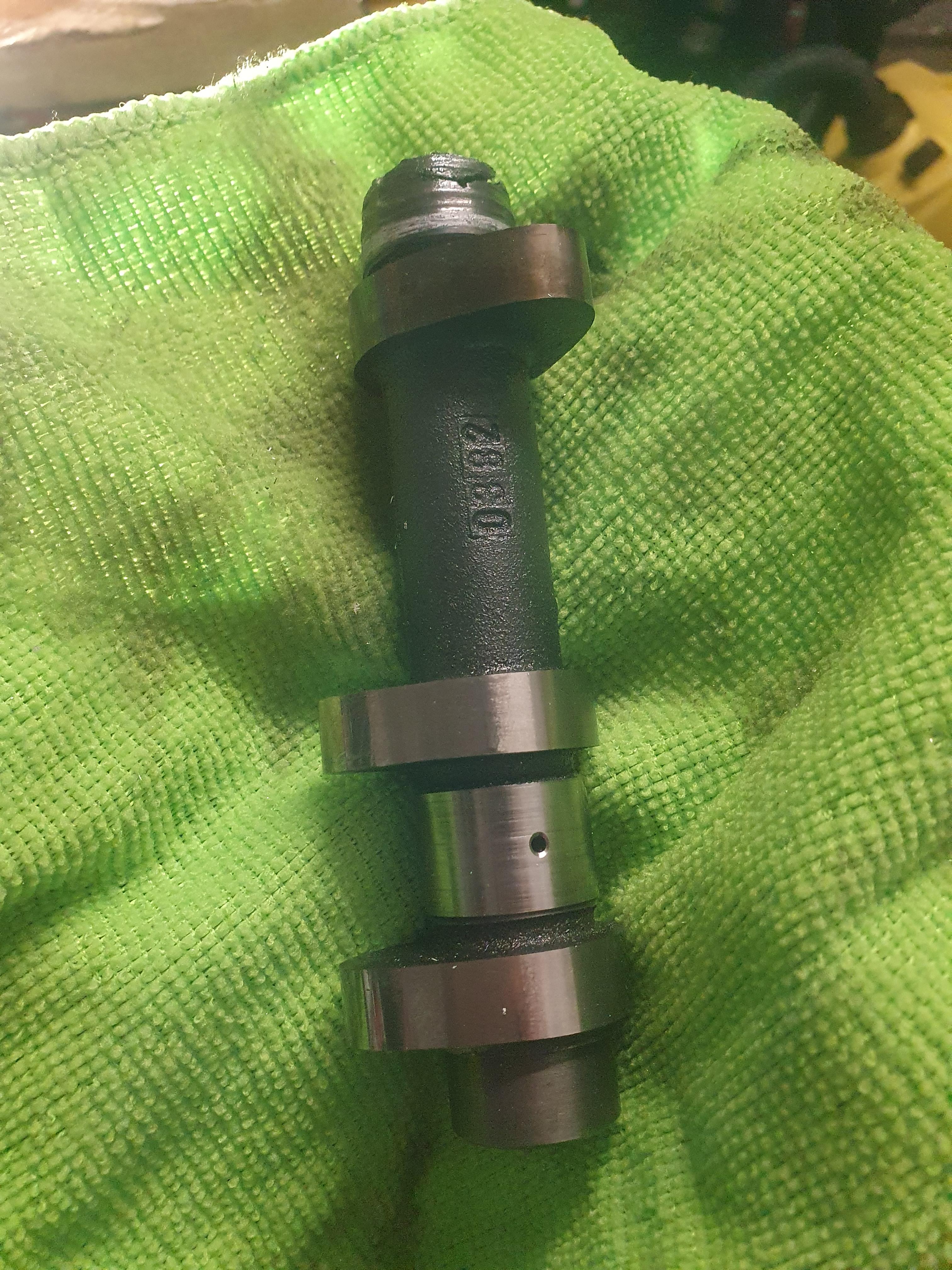

IceOnly Geschrieben 22. Dezember 2022 report Geschrieben 22. Dezember 2022 (bearbeitet) Hallo zusammen, mir ist heute etwas aufgefallen das ich gerne verstehen würde. Die Nocken an der Welle meiner Daytona (und wahrscheinlich an jeder anderen) sind immer pro Zylinder gleich, bis auf Einlass 2.Zylinder, da sind die um 180° gedreht zueinander, Auslass aber wieder gleich. Worin liegt darin der Sinn?Also was bewirkt das genau? Kann das jemand erklären? Danke euch schonmal fürs Lesen und Grübeln LG Tom Bearbeitet 22. Dezember 2022 von IceOnly Zitieren
SiRoBo Geschrieben 22. Dezember 2022 report Geschrieben 22. Dezember 2022 Mach doch mal ein Foto. Oder dreh mal die Kurbelwelle durch, vielleicht wird es dann klarer. Ich weiß jetzt die Zündfolge nicht auswendig, aber prinzipiell sollten die Ventile über 2 Umdrehungen an jedem Zylinder das gleiche tun, nur halt versetzt zueinander. Zitieren
IceOnly Geschrieben 22. Dezember 2022 Autor report Geschrieben 22. Dezember 2022 Naja, also... ich weiß nicht ob man es erkennen kann aber es stehen alle! Nocken paarweise zusammen außer die vom 2Zylinder Einlass... Ist das vielleicht ne Geräuschbildende Geschichte wie bei nem V8 oder so?😀 Zitieren

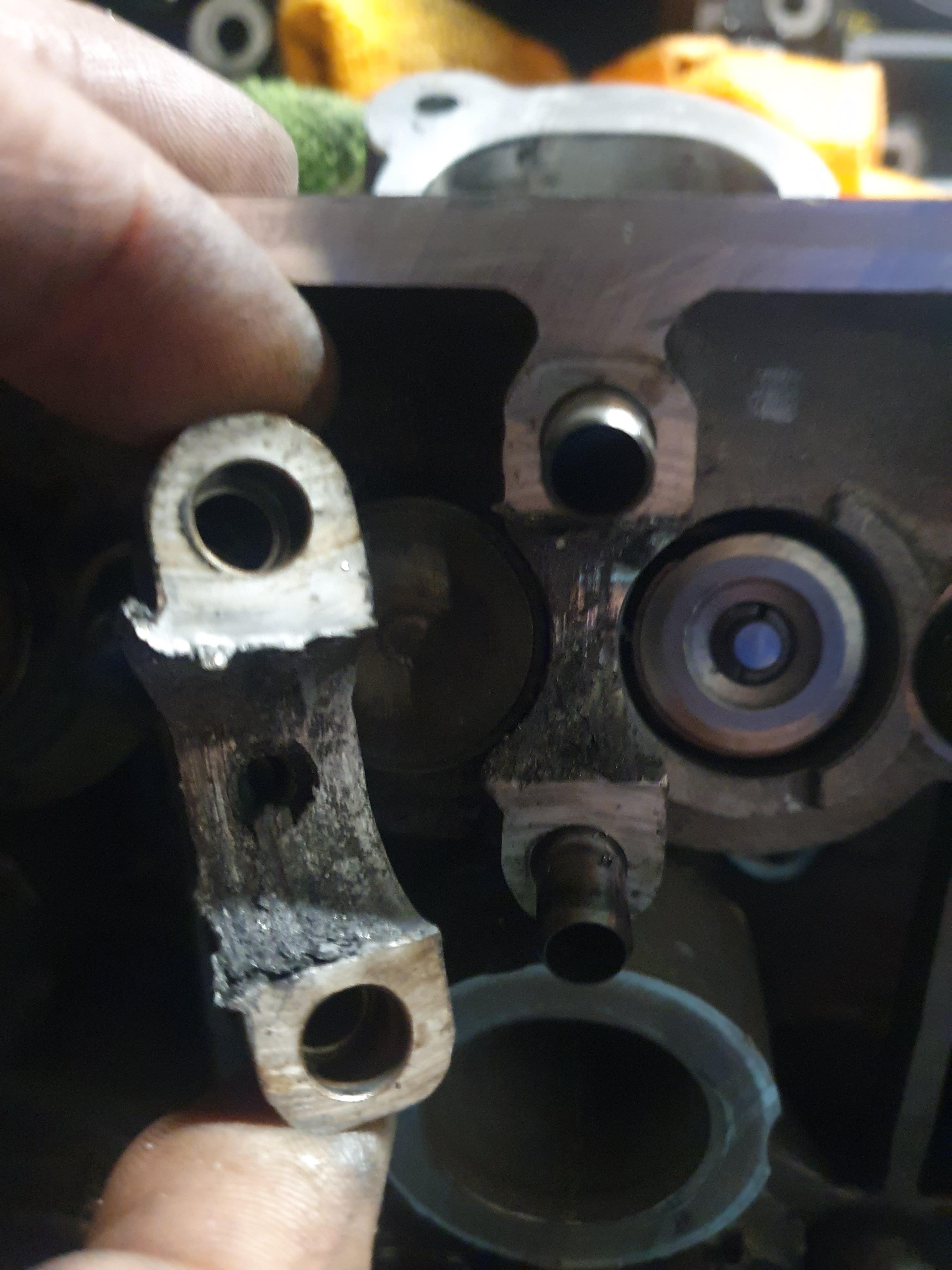

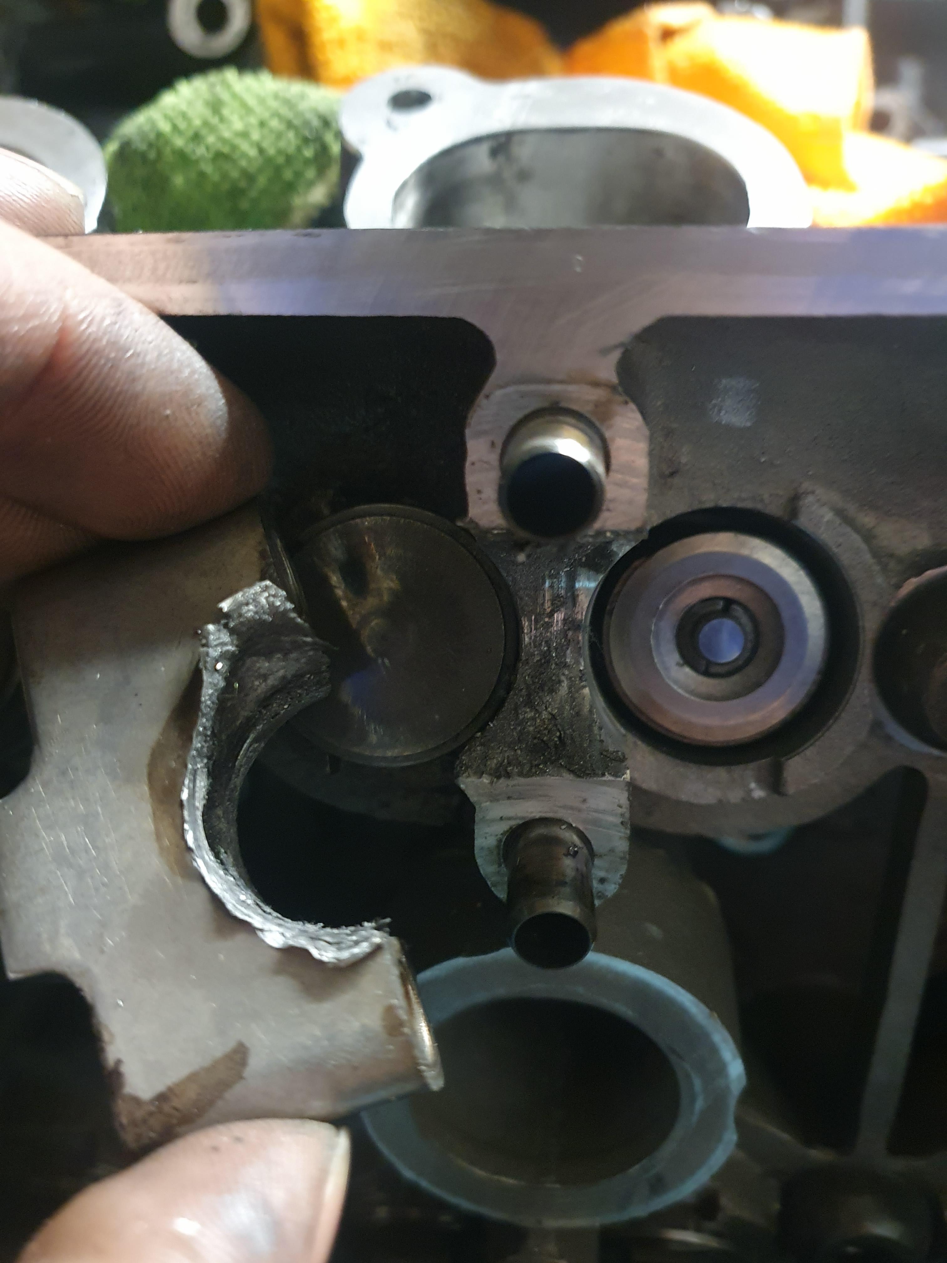

bernd w. Geschrieben 22. Dezember 2022 report Geschrieben 22. Dezember 2022 Hallo, Sowas habe ich noch nie gesehen. Kann es sein, daß die Nockenwelle unter dem Lagerbock abgeschert ist? IceOnly reagierte darauf 1 Zitieren
IceOnly Geschrieben 22. Dezember 2022 Autor report Geschrieben 22. Dezember 2022 (bearbeitet) Ok also bin ich doch nicht ganz deppert😀 Ich versteh die Logik dahinter einfach nicht... Ne die Nocke ist wie gesagt um 180°... achso du meinst nicht das die Nocke abgeschert ist sondern das die Welle abgeschert ist... Ja ist sie 😒scheiße... Dieses Motorrad macht mich fertig 😆 Bearbeitet 22. Dezember 2022 von IceOnly Zioux reagierte darauf 1 Zitieren

IceOnly Geschrieben 22. Dezember 2022 Autor report Geschrieben 22. Dezember 2022 Danke Jochen :) Was mir grad klar wird, ich hab wochenlang meine Einlass und Auslasskanäle vom Feinsten bearbeitet und jetzt ist der Kopf hinüber weil die Welle natürlich die Laufbahn am Bock versaut hat :( Zitieren
Zioux Geschrieben 22. Dezember 2022 report Geschrieben 22. Dezember 2022 vor 1 Stunde schrieb IceOnly: Ja ist sie 😒scheiße... Habe ich auch noch nicht gesehen. Gib es nicht, gibst nicht. Was hast jetzt vor? Zitieren
IceOnly Geschrieben 22. Dezember 2022 Autor report Geschrieben 22. Dezember 2022 (bearbeitet) vor einer Stunde schrieb Zioux: Habe ich auch noch nicht gesehen. Gib es nicht, gibst nicht. Was hast jetzt vor? Naja, ich hatte die letzte Zeit schon überlegt ob ich den Kopf runternehme wegen der Kanalbearbeitung, da ich mir das wegen der Kette und den Laufbuchsen ziehen und so nicht zugetraut habe... zwingt mich meine Daytona jetzt wohl dazu 😃 Ich hab keine Ahnung, wenn ich die Laufbahn irgendwie hinbekomme dann kommt ne neue Welle rein und gut, ich hab so ne richtige Dental Hängemotor Austattung und bin im Schleifen auch sehr geübt... also ich versuch es, möchte den Kopf nicht wechseln, obwohl ich meinen gerne runternehmen würde um Brennraum und Kolben sauber zu machen, aber wenn ich das aufmache ich könnte wetten da taucht ne neue Baustelle auf :( Das Gute ist, ich hab Zeit, aber Frühjahr ist auch schneller als man denkt. Plan B wäre ein zweites Motorrad und die Daytona komplett revidieren, die hat jetzt halt auch schon um die 80.000 Kilometer drauf, aber mir kommt halt nur ne zweite Daytona ins Haus, vorzugsweise mit originaler Verkleidung, ich schau schon immer mal wieder 😆 Bearbeitet 22. Dezember 2022 von IceOnly Zitieren

Jochen ! Geschrieben 23. Dezember 2022 report Geschrieben 23. Dezember 2022 Moin Mannmannmann ... sowas sehe ich erst zum zweiten Mal ... Tut mir echt leid für Dich, Du hast das Pech aber auch wirklich gepachtet. Der Lagerbock im Kopf dürfte damit auch hin sein und was mit den Ventilen ist, das möchte ich schon fast nicht wissen. Hier wird wohl nur ein neuer Zylinderkopf helfen. Pleuel, Laufbuchse und Kolben solltest Du ebenso ausbauen und gründlichst auf Schäden prüfen. Hat da evtl. ein Ventil blockiert und die hohle Welle dann im Block gefressen und ist abgeschert ? Wenn es nicht eilt, dann suche ich gerne mal im Lager, da könnte noch ein Kopf und ein Satz Buchsen/Kolben in einer Kiste rumliegen. Und ... bitte verinnerlichen : NIEMALS bearbeitet man Kanäle an einem eingebauten Zylinderkopf ! Gruss, Jochen ! Zitieren

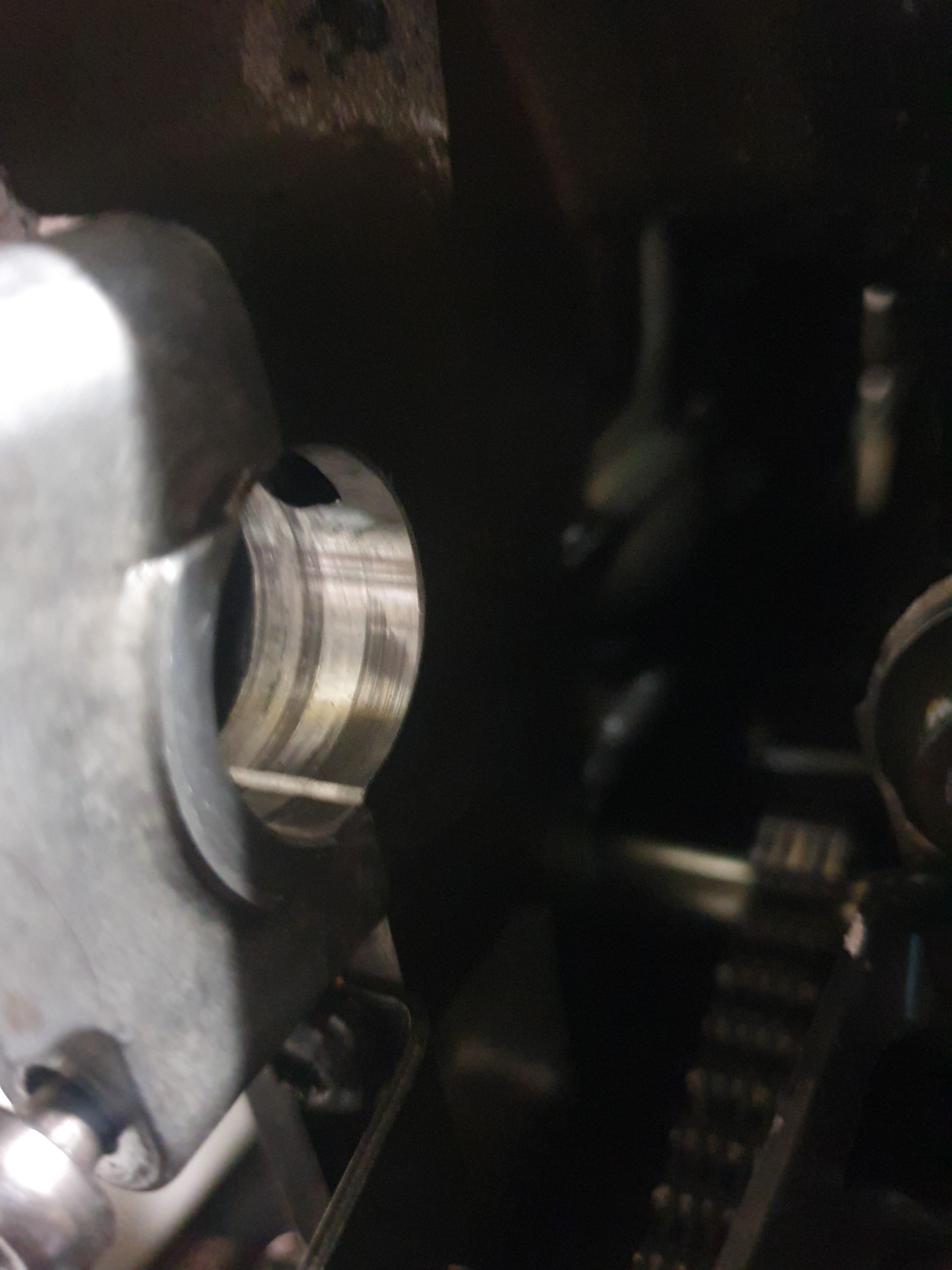

Jochen ! Geschrieben 23. Dezember 2022 report Geschrieben 23. Dezember 2022 Autsch ... der ist hin. Die Kettenseite wird wohl ein Folgeschaden sein und dort noch was an den Lagerstellen aufzuschweißen und neu zu spindeln dürfte den Wert eines Neuteils überschreiten. Bei Verlust des Öldrucks versagt immer zuerst die dem Förderpunkt am weitesten entfernte Stelle, denn da ist der Druckmangel zuerst bemerkbar. Guter Rat : Mach ´ne Zapfanlage draus und schau nach einem anderen Motor. . Zitieren
IceOnly Geschrieben 23. Dezember 2022 Autor report Geschrieben 23. Dezember 2022 (bearbeitet) vor einer Stunde schrieb Jochen !: Autsch ... der ist hin. Die Kettenseite wird wohl ein Folgeschaden sein und dort noch was an den Lagerstellen aufzuschweißen und neu zu spindeln dürfte den Wert eines Neuteils überschreiten. Bei Verlust des Öldrucks versagt immer zuerst die dem Förderpunkt am weitesten entfernte Stelle, denn da ist der Druckmangel zuerst bemerkbar. Guter Rat : Mach ´ne Zapfanlage draus und schau nach einem anderen Motor. . Klingt plausibel, hab ein Angebot für einen Kopf, naja eigentlich zwei Angebote :) Sobald der kaputte Kopf unten ist seh ich was ich vorfinde und wie es dann weitergeht... Mit einem gebrauchten Motor geht die ganze Geschichte wieder von vorne los, ich weiß ja nicht was ich habe, also entweder mache ich den auf und schaue, oder es verreckt nacheinander Zentrifuge, Anlasserfreilauf, Kupplungskorb, Lager Lichtmaschine und gegenüber, Ölpumpe, Nockenwelle... Für 1500 bzw 1750 sind gerade 2Daytonas drin... und einen Motor bekomme ich im freien Handel wohl nicht unter 600 in fraglichem Zustand. Ich muss mal ne Nacht drüber hirnen 😀 Bearbeitet 23. Dezember 2022 von IceOnly Zitieren
East Geschrieben 23. Dezember 2022 report Geschrieben 23. Dezember 2022 Das Problem wird sein, das sich überall im Motor Abrieb/Späne der defekten Lagerstellen verteilt haben dürften, ich würde mich nach einem Motor umschauen Den alten Motor kannst Du ja als Teilespender weiterverwenden Zitieren

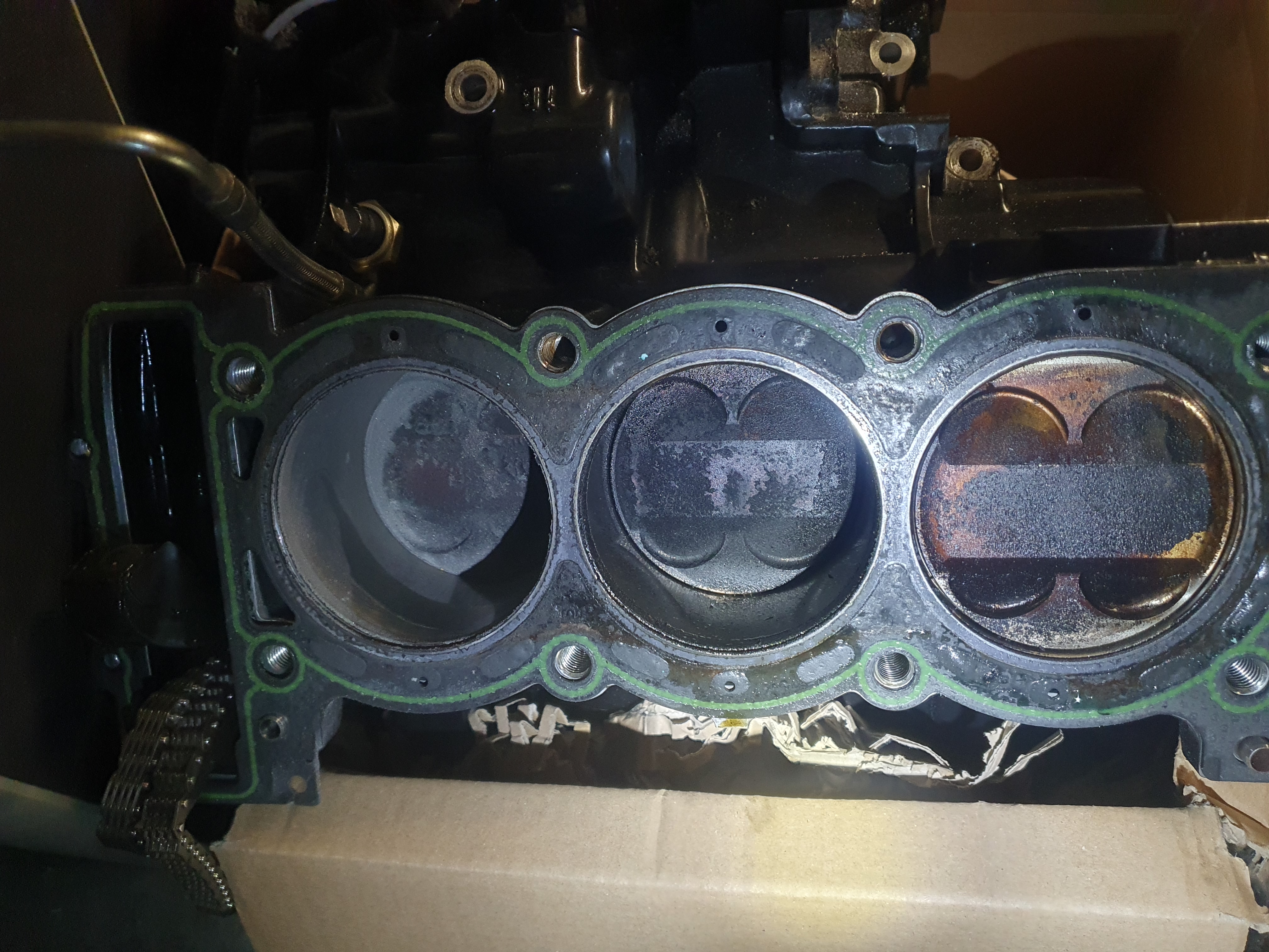

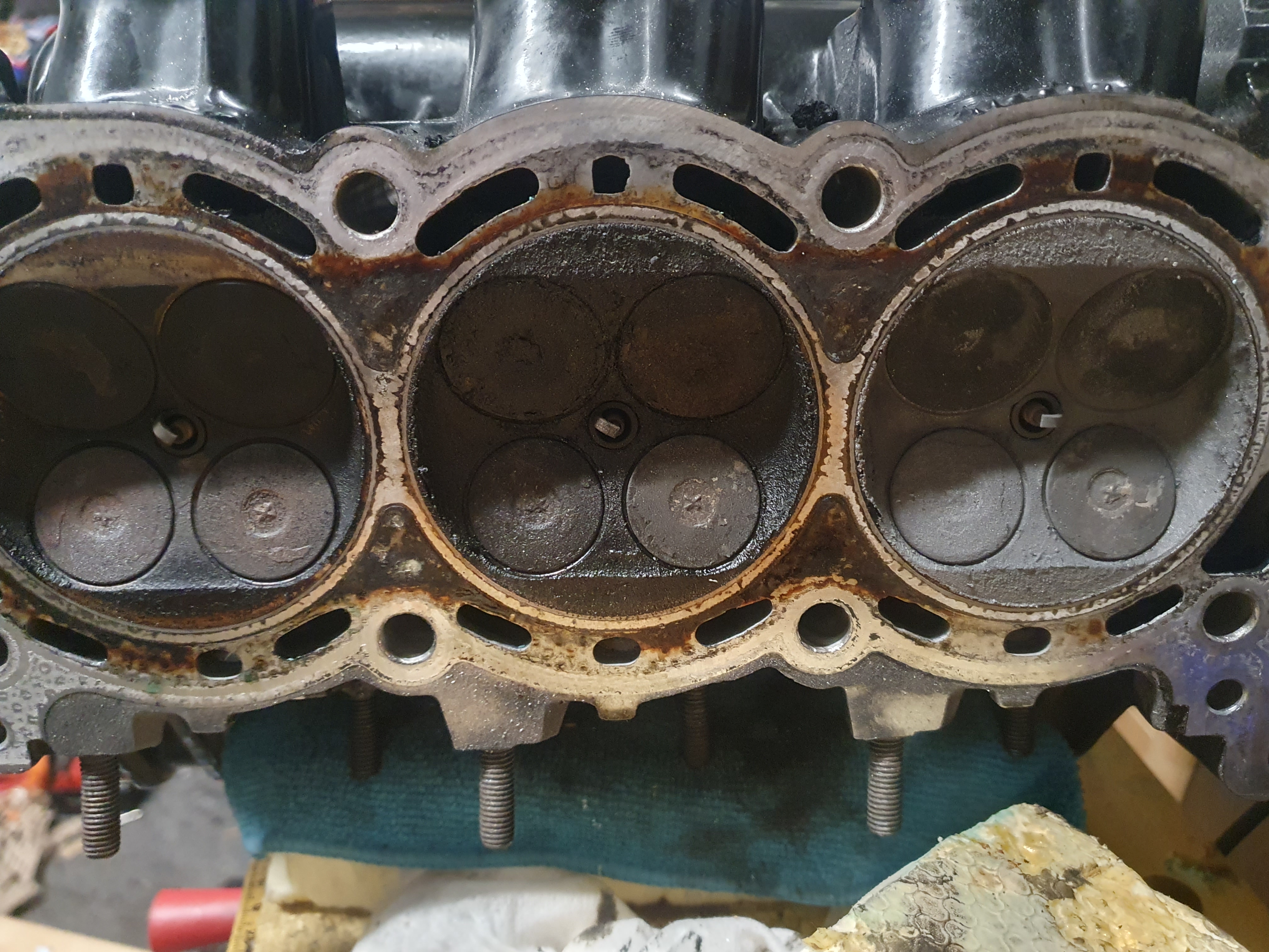

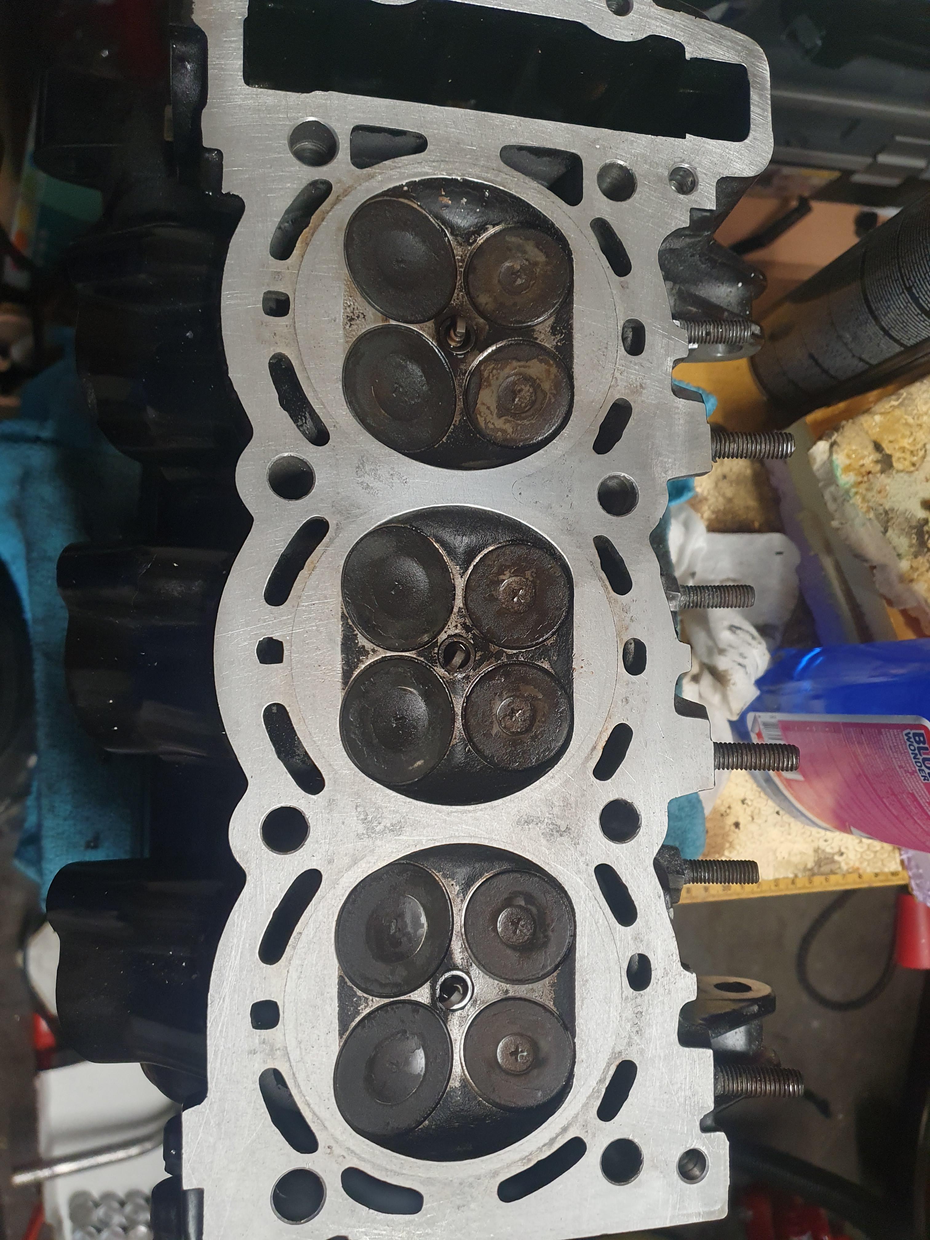

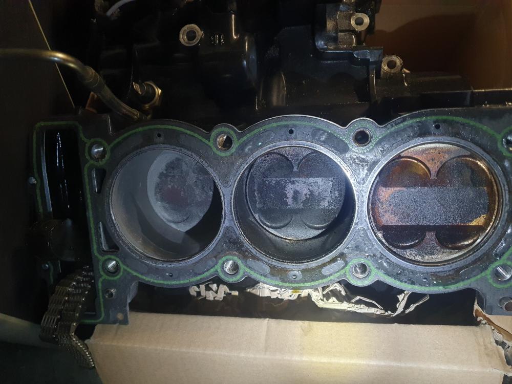

IceOnly Geschrieben 24. Dezember 2022 Autor report Geschrieben 24. Dezember 2022 (bearbeitet) Doppelpost, aber weils Neuigkeiten gibt.... Sieht alles eigentlich nicht sooooo schlecht aus, oder? Detailbilder von den Laufbuchsen gibt's morgen, bin jetzt erstmal froh das ichs auseinander hab :) Letztes Bild nur kurz mit dem Ölstein abgezogen und ein bisschen sauber gemacht... Bearbeitet 24. Dezember 2022 von IceOnly Zitieren

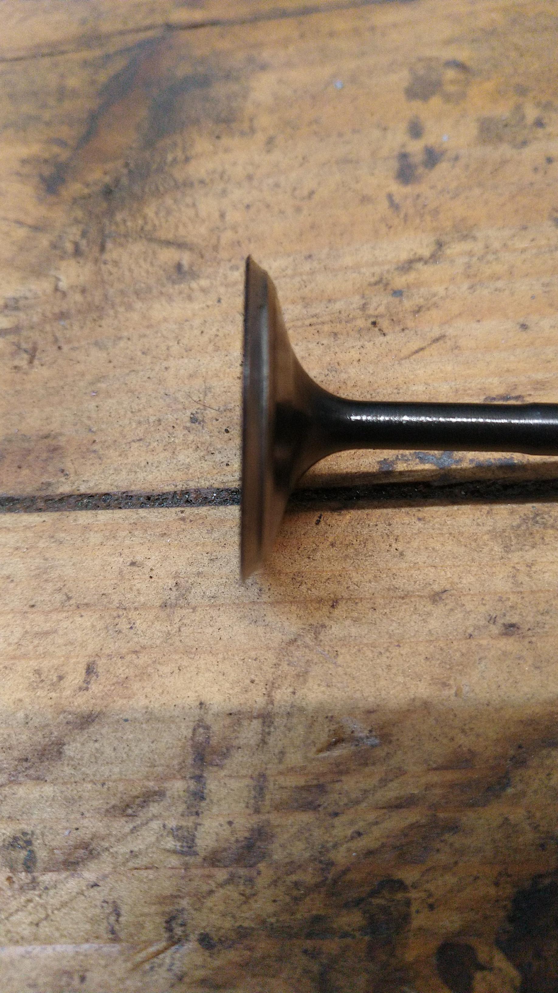

Nobsi Geschrieben 24. Dezember 2022 report Geschrieben 24. Dezember 2022 (bearbeitet) Moin, Ich würde an deiner stelle die Ventile ausbauen. Hab gerade zwei Motoren zerlegt und bei beiden sind die Einlassventile am Teller komplett fertig. Auslass sieht auch nicht gut aus ist aber mit schleifen noch zu retten. Beide Motoren haben um die 60000km gelaufen. Ventilspiel war bis auf ein Ventil in Ordnung. Aber auch erst vor kurzem eingestellt Schöne Weihnachten Bearbeitet 24. Dezember 2022 von Nobsi Hühnermörder reagierte darauf 1 Zitieren

IceOnly Geschrieben 24. Dezember 2022 Autor report Geschrieben 24. Dezember 2022 Ventile hab ich vor auszubauen, aber ich hab kein Werkzeug um die Federn runterzudrücken, muss ich erst besorgen. @Joe Ka: Ja genau so in der Art 😆😆 Zitieren
