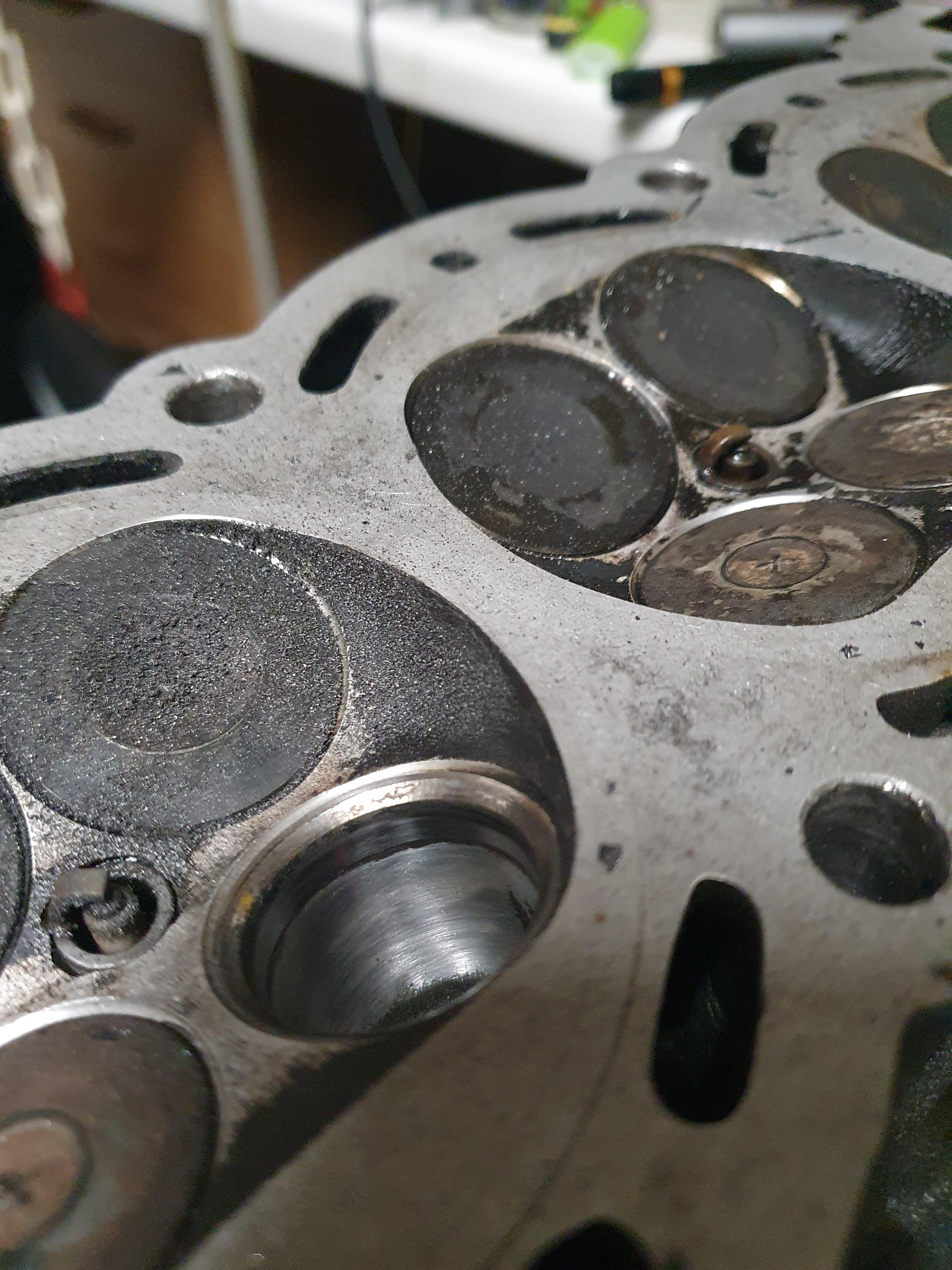

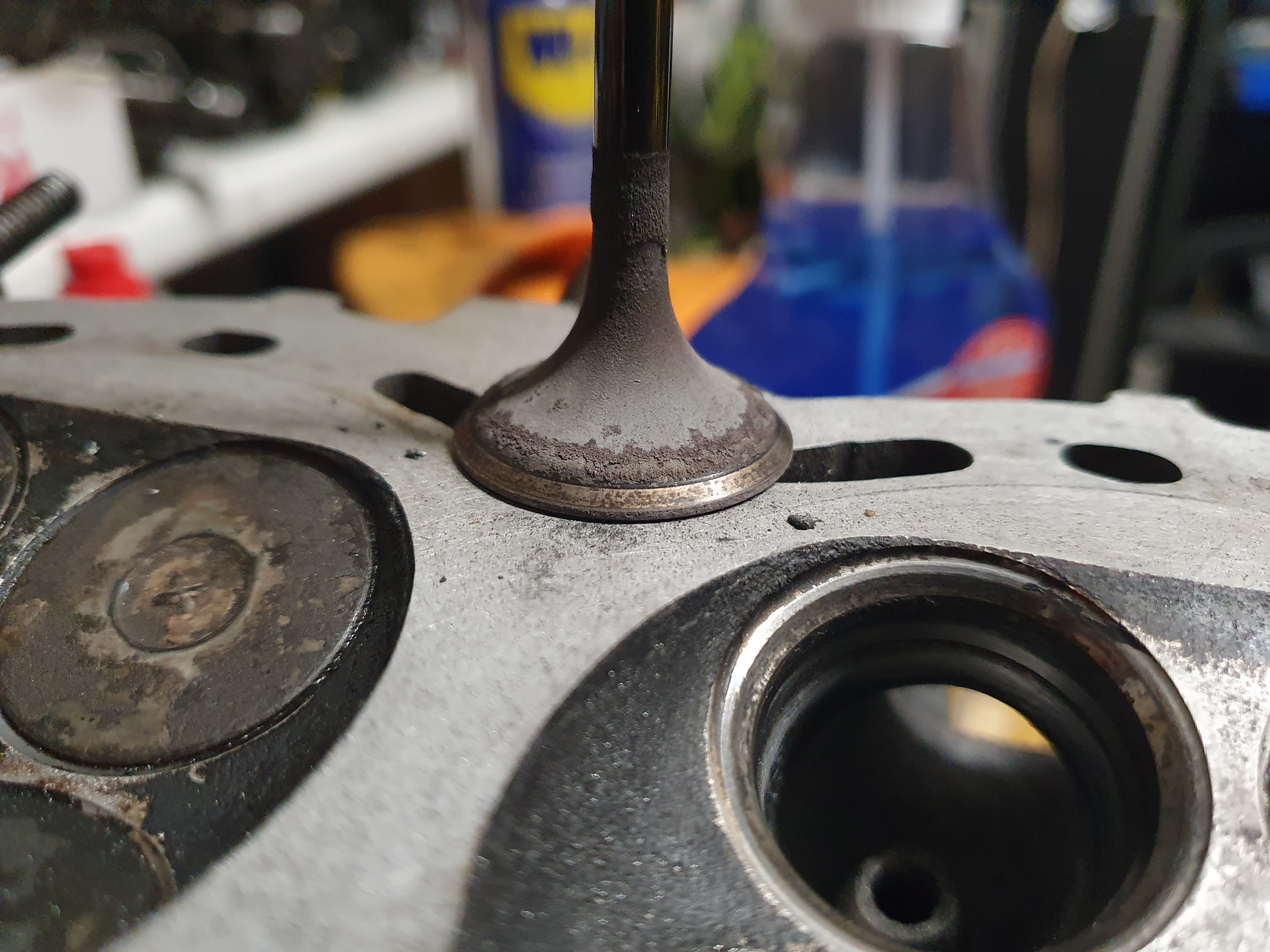

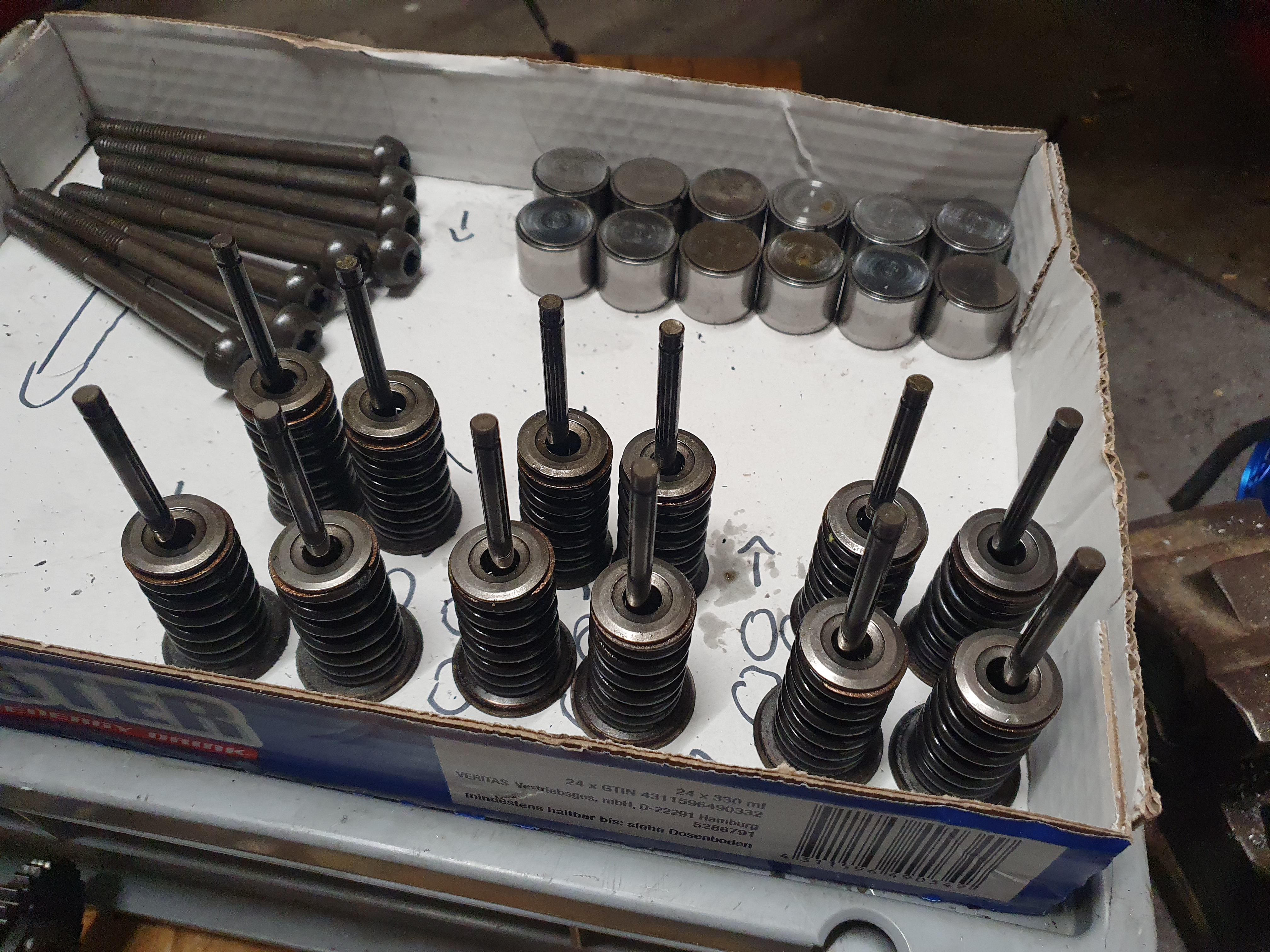

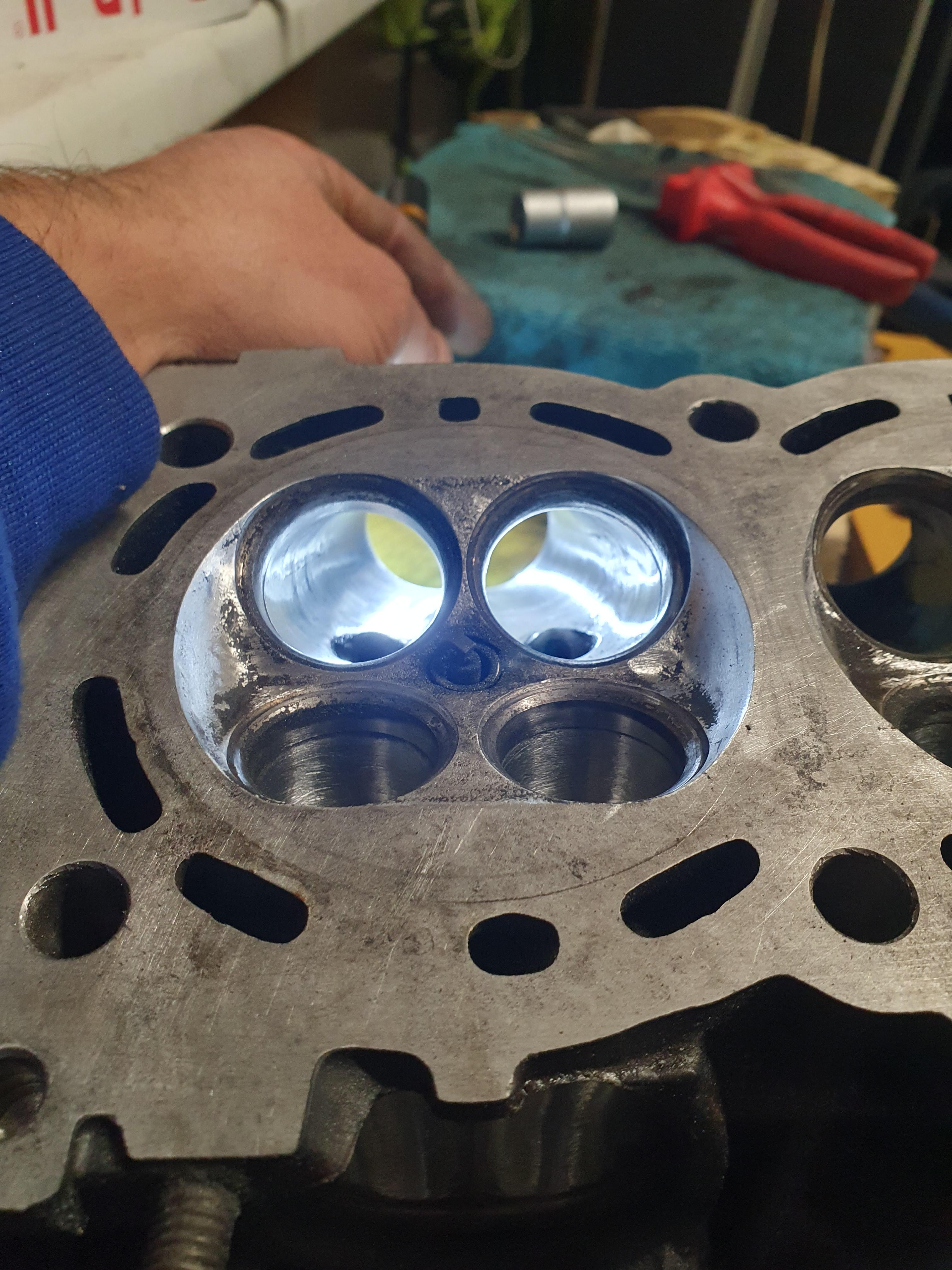

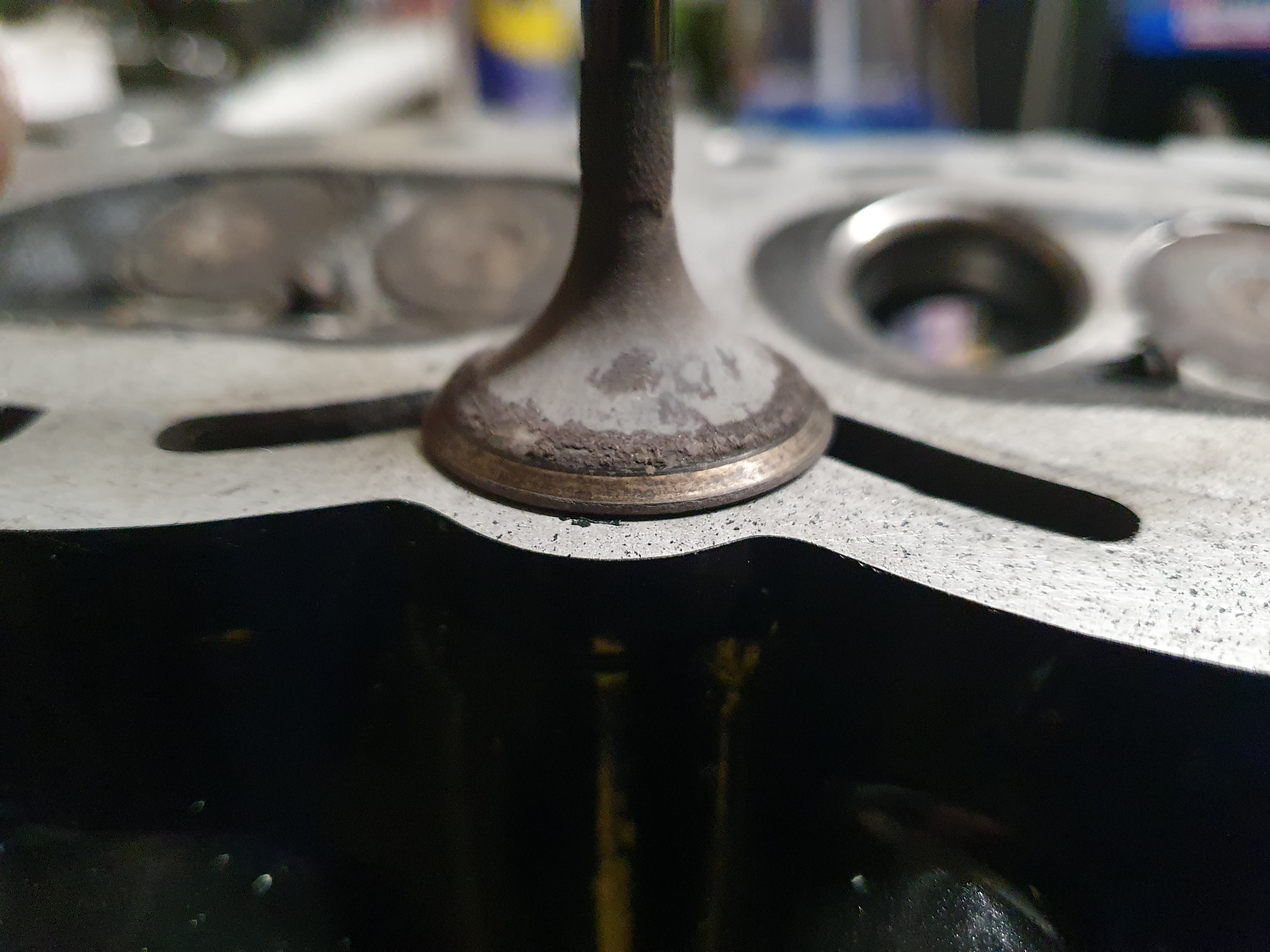

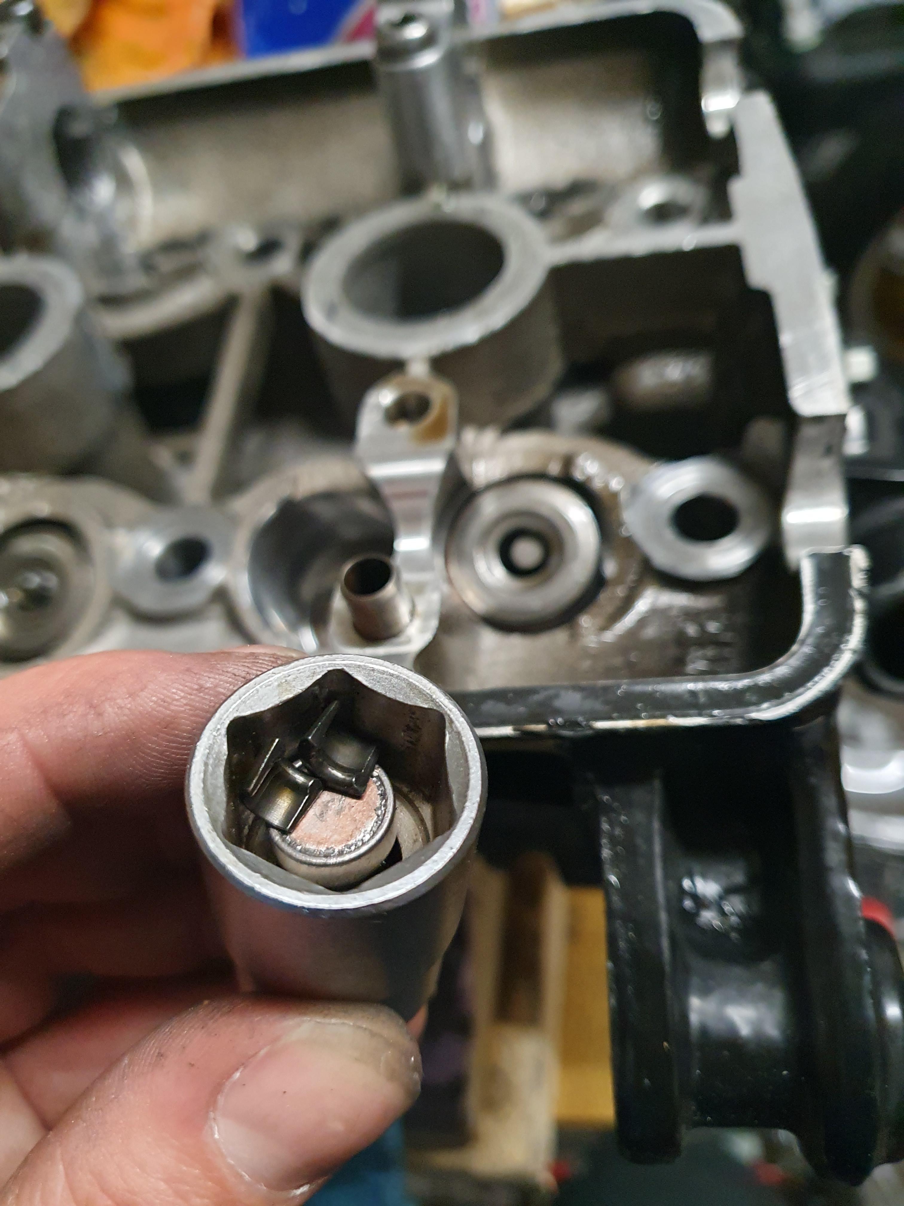

IceOnly Geschrieben 25. Dezember 2022 Autor report Geschrieben 25. Dezember 2022 (bearbeitet) So, das erste Ventil ist draußen, für alle die das lesen, ich habe kein Werkzeug und heute ist unglücklicherweise Weihnachten 😅 Ich hab eine 18er Nuß mit einem Magneten versehen, diese wird auf den Federteller aufgesetzt, das ganze wird mit einer Schraubzwinge gespannt, ich hab unten ein Holzstückchen dazwischengelegt und halte das mit den Fingern, nun spanne ich bis es zweimal "klick" gemacht hat und entspanne dann wieder... etwas aufwendig und manchmal muss man nochmal neu ansetzen aber nur Not :) erstes Ventil ist draußen, kann das nicht beurteilen aber würde sagen das ist ganz ok... im Endeffekt ist der Kopf ja sowieso nicht zu retten also ist es egal. Auch wenns echt schade um den Kopf ist, ich mein wir leben in 2022, kann man das nicht auf ein größeres Maß bringen und Laufbuchsen einsetzen das find ich schon traurig. Bearbeitet 25. Dezember 2022 von IceOnly Zitieren

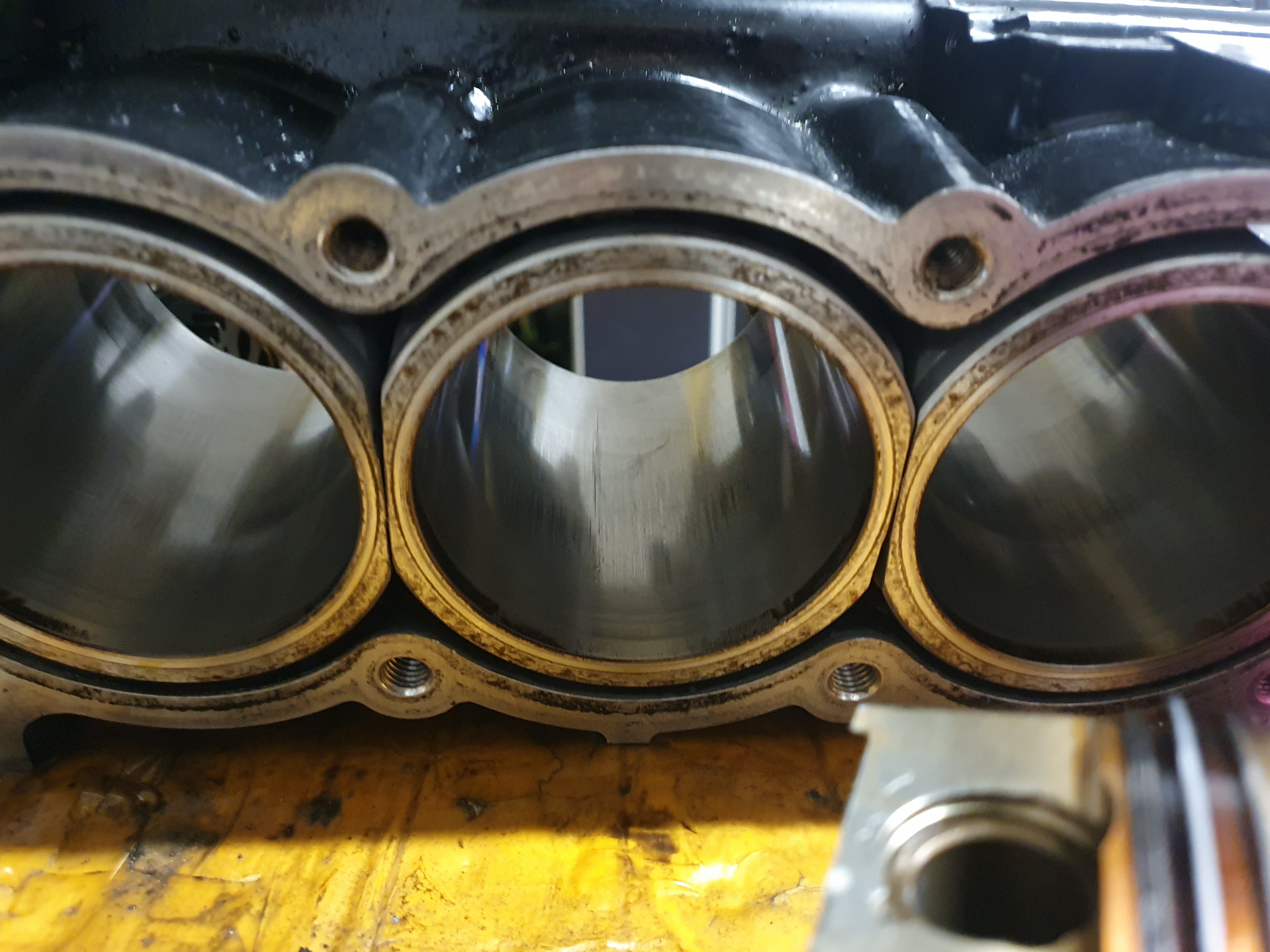

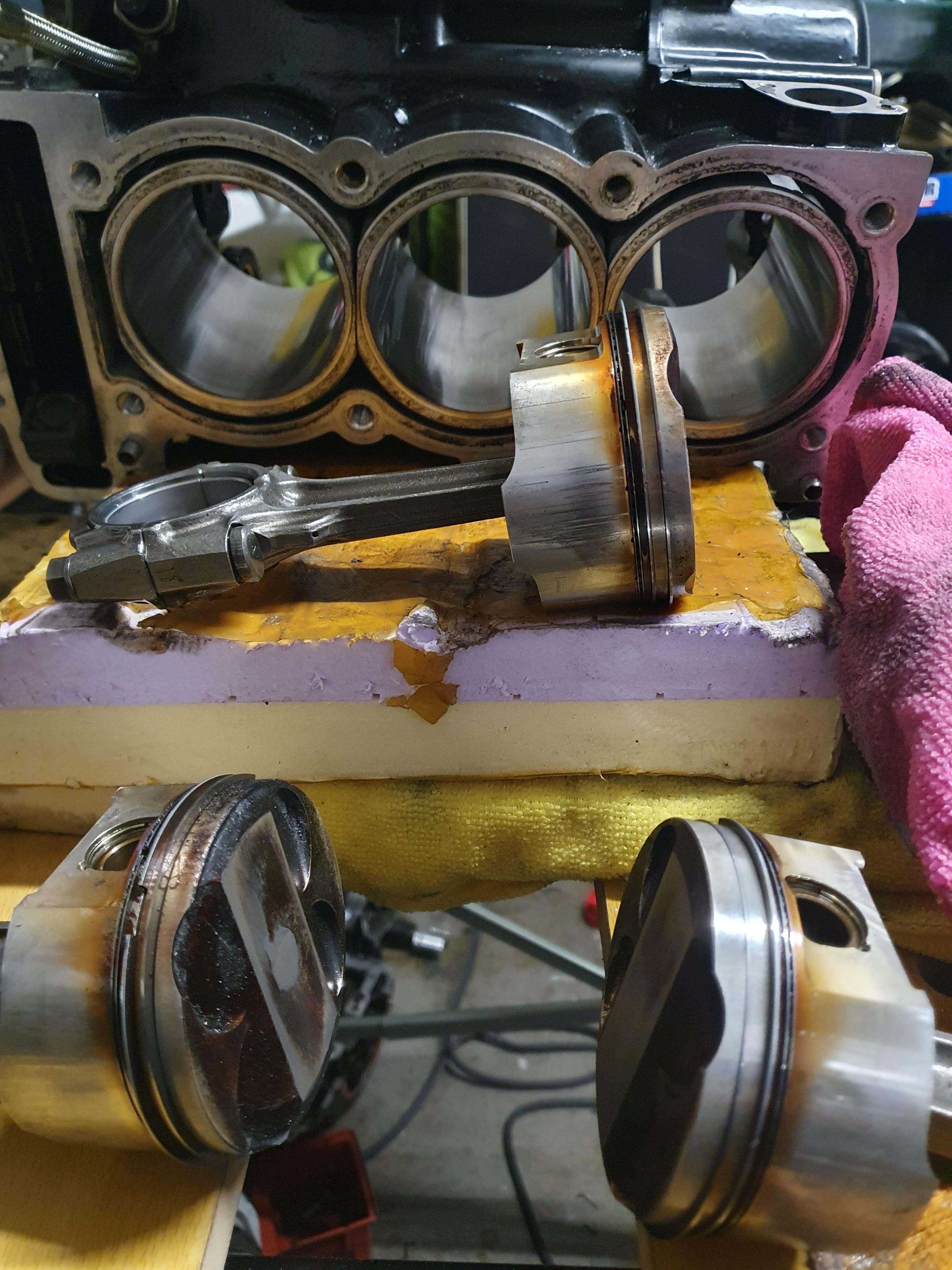

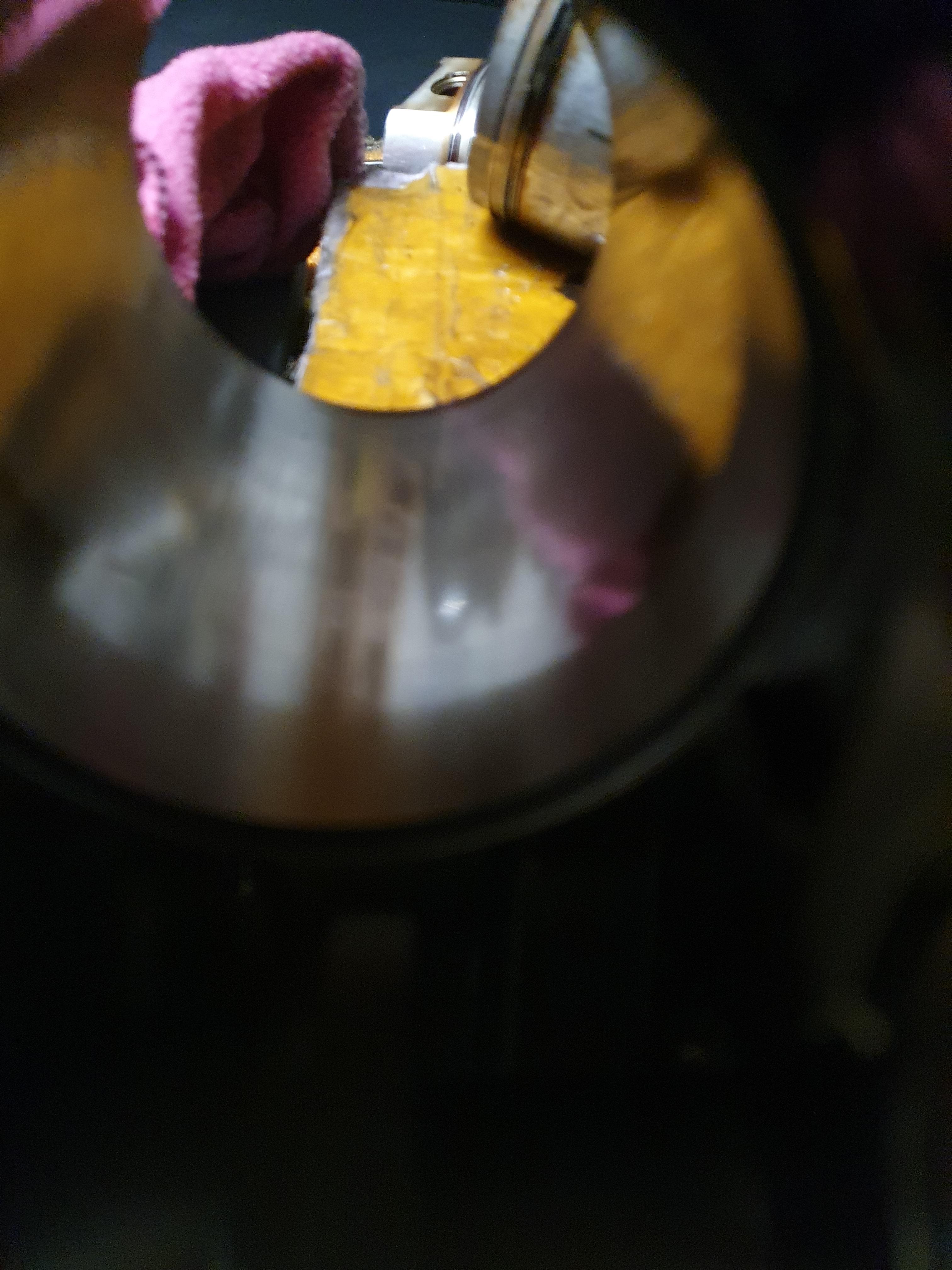

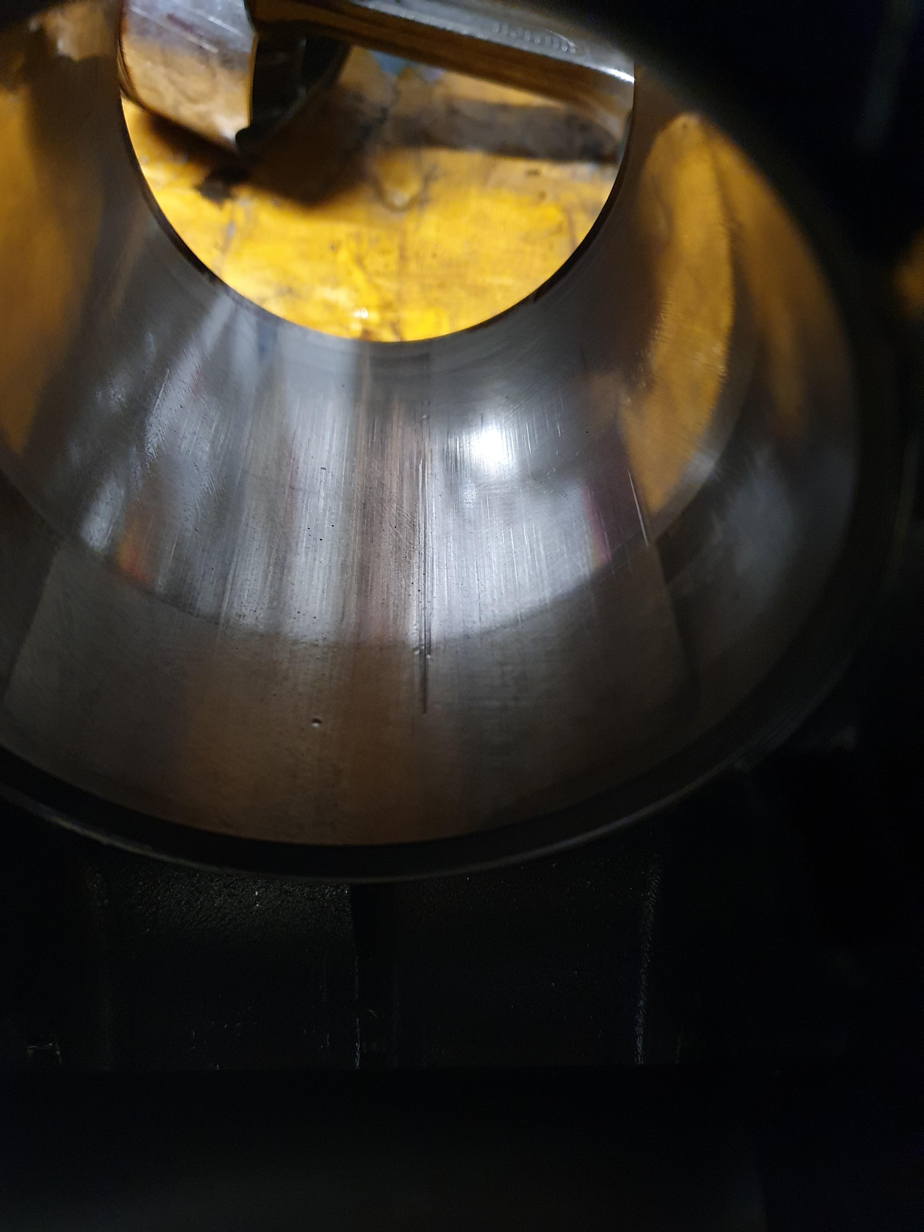

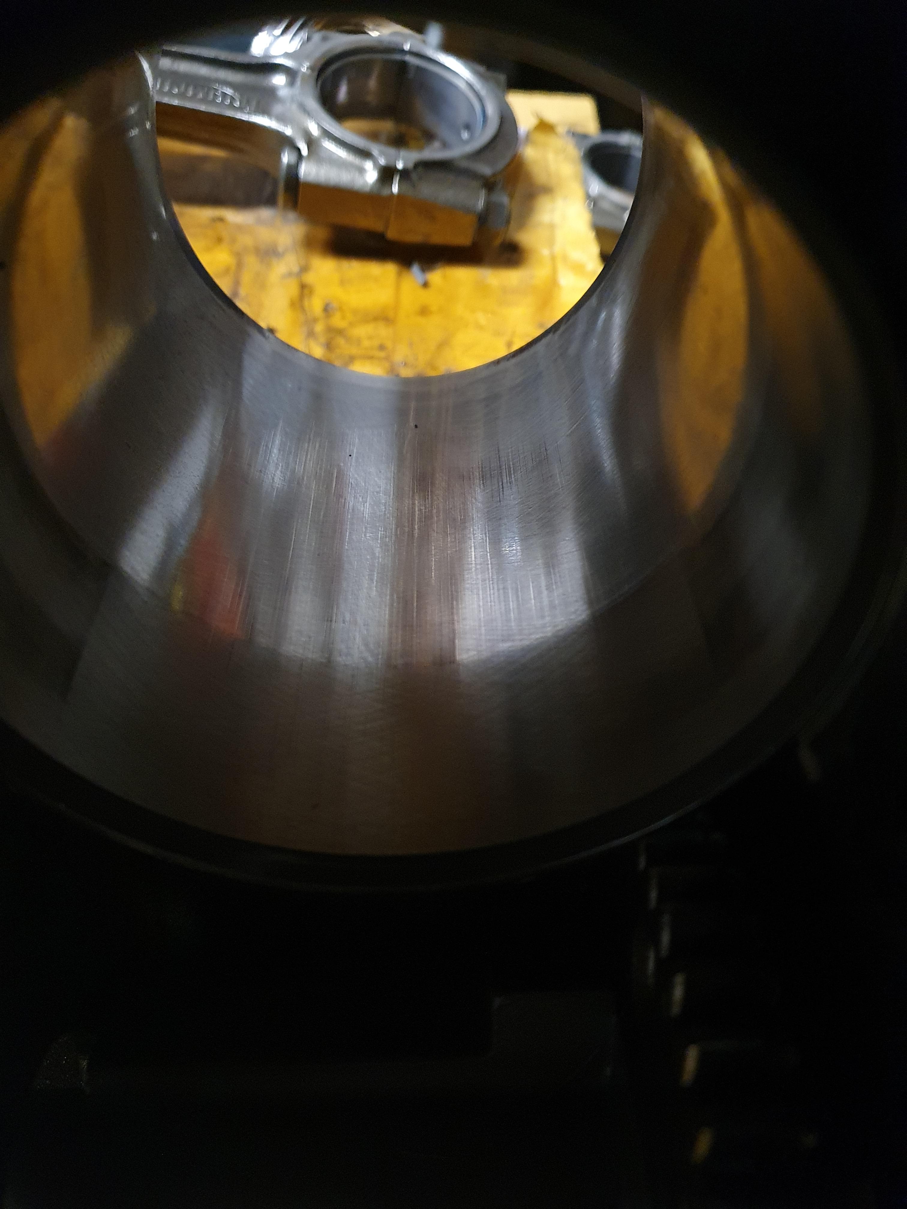

IceOnly Geschrieben 4. Januar 2023 Autor report Geschrieben 4. Januar 2023 (bearbeitet) Hier mal die Bilder von den Kolben/Laufbuchsen... Der Kreuzschliff ist gut zu sehen aber gerade in der mittleren Buchse sieht man deutliche Spuren... Andererseits wäre ich wahrscheinlich auch noch zehntausende Kilometer damit gefahren wenns mir jetzt nicht das Lager zerbröselt hätte, trotz allem wirklich interessant mal alles komplett auseinander zu haben und wenn ich mich erinnere das ich vor nem Jahr (oder sind es schon 2?) noch mega Bammel davor hatte den Tank das erste Mal runterzunehmen auch irgendwie lustig. Am Freitag gibt's Neuigkeiten ;) LG Tom Bearbeitet 4. Januar 2023 von IceOnly Hühnermörder und florider reagierten darauf 2 Zitieren
