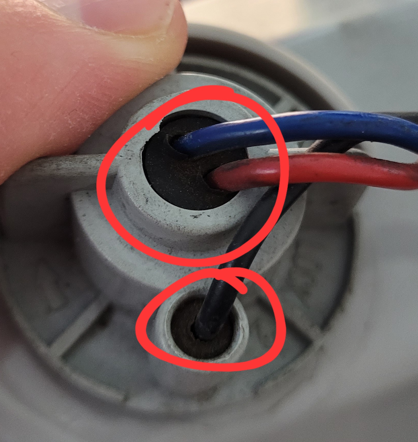

Ganz kurze Technik Frage hier, wenn das erlaubt ist - sonst möchte ich um ein Verschieben in den Technik Bereich bitten:
Lassen sich die schwarzen Gummis, dort wo die Kabel in die Fassung reingehen herausnehmen (UND auch wieder einsetzen :wink:)? Dann könnte ich nämlich die abbrechenden Kabel an meinen alten Rücklichtfassungen instandsetzen...

Hallöle,
ich habe die letzte Woche mal zerlegt, geht durchaus, aber vorsichtig, da ist eine Feder hinter. Die nämlich, gegen deren Widerstand du das Lämpchen drückst.
Ich wollte mal wissen, wie das aussieht, weil bei mir auch die Kabel an einer Seite gebrochen sind. Allerdings habe ich eine LED Rückleuchte und brauche daher nur noch eine Seite... die andere
dient jetzt nur noch als Abdeckung :biggrin:

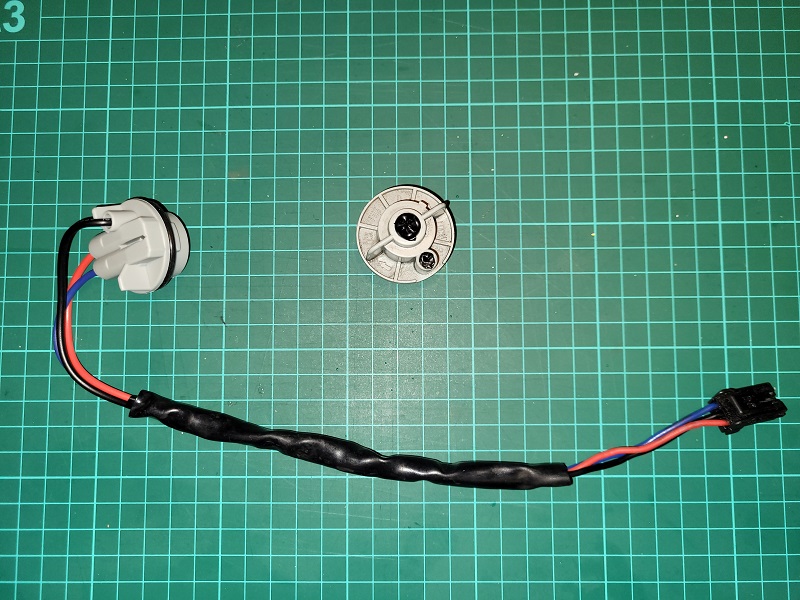

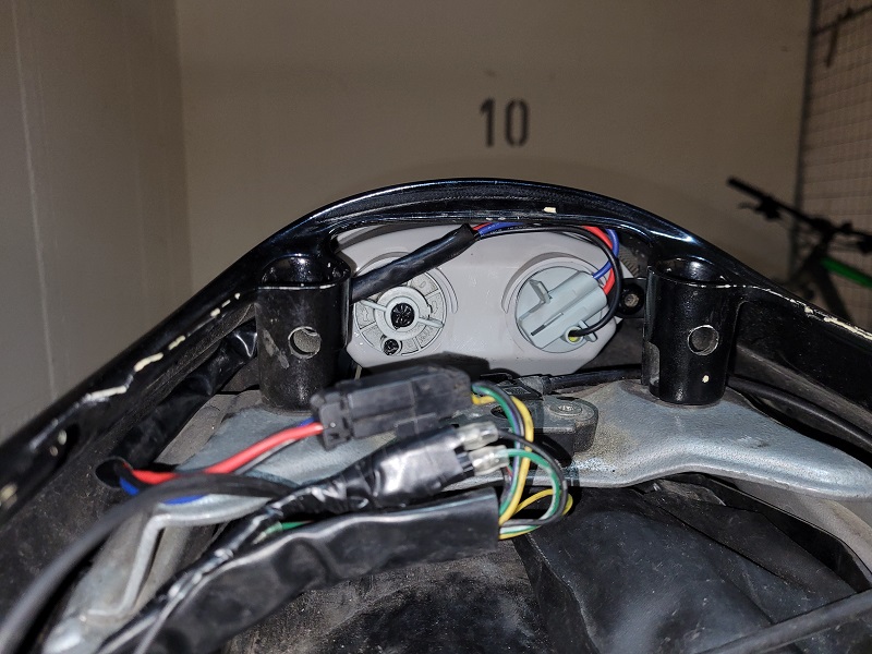

Genau so ging es mir auch :biggrin: .
Konnte aber nirgendwo neue Pole für die Fassung (einzeln zum ancrimpen) finden und neue Fassungen kosten nicht die Welt. Da ich mittlerweile ein zweites Kabel habe, habe ich mich kurzfristig entschlossen aus dem einen neues Kabel zusammenzubasteln, das nur eine Fassung versorgt, so wie es die LED Rückleuchte braucht. Dadurch lässt sich das ganze auch schöner verlegen und ist nich ständig der Halterung vom Soziussitz im Weg (der Kabelsalat vom Blinker kommt als nächstes dran). Die andere Seite dient wie bei dir nur noch als Blindstopfen :pro:
