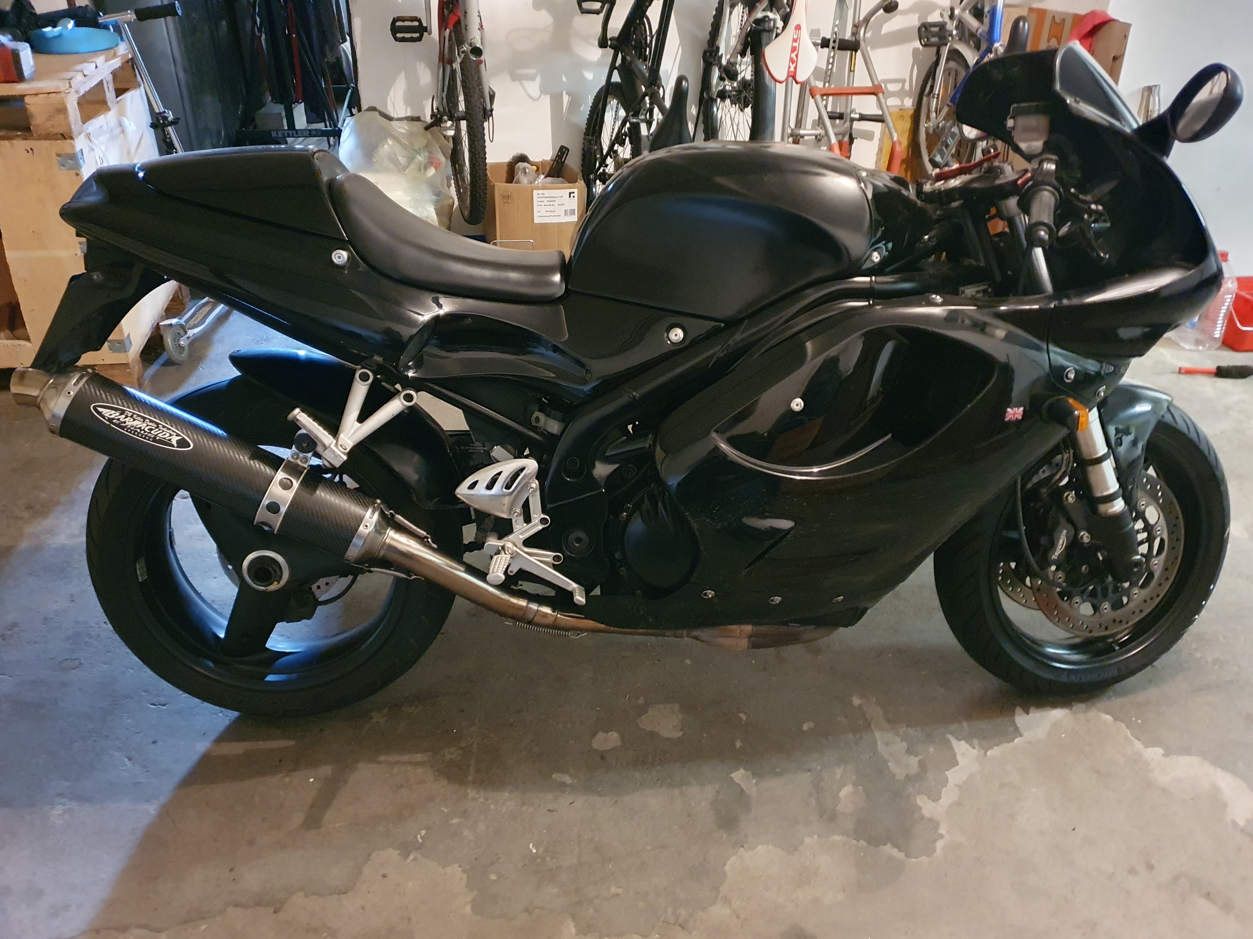

Tuebinger Geschrieben 5. Februar 2023 report Geschrieben 5. Februar 2023 Bei Louis aktuell für 299€: https://www.louis.de/artikel/oval-auspuffsystem-mit-eg-be-edelstahl-schwarz-carbon-oder-titan/60404000 Bild im angebauten Zustand hier: https://www.mivv-auspuff.de/oval/9069/mivv-triumph-auspuff-oval-highup-speed-triple-ab-1998-bis-2001 IceOnly reagierte darauf 1 Zitieren

Lake Geschrieben 5. Februar 2023 Autor report Geschrieben 5. Februar 2023 43 minutes ago, Tuebinger said: Bei Louis aktuell für 299€: https://www.louis.de/artikel/oval-auspuffsystem-mit-eg-be-edelstahl-schwarz-carbon-oder-titan/60404000 Bild im angebauten Zustand hier: https://www.mivv-auspuff.de/oval/9069/mivv-triumph-auspuff-oval-highup-speed-triple-ab-1998-bis-2001 Die High-up Halterung gibt es für die Gewichtsfetischisten auf Etsy übrigens 3D gedruckt aus Kunststoff. Hatte den Mivv auch mal im Auge - kommt der eigentlich mit dem Verbindungsrohr für High-up, weiss das jemand? Zitieren

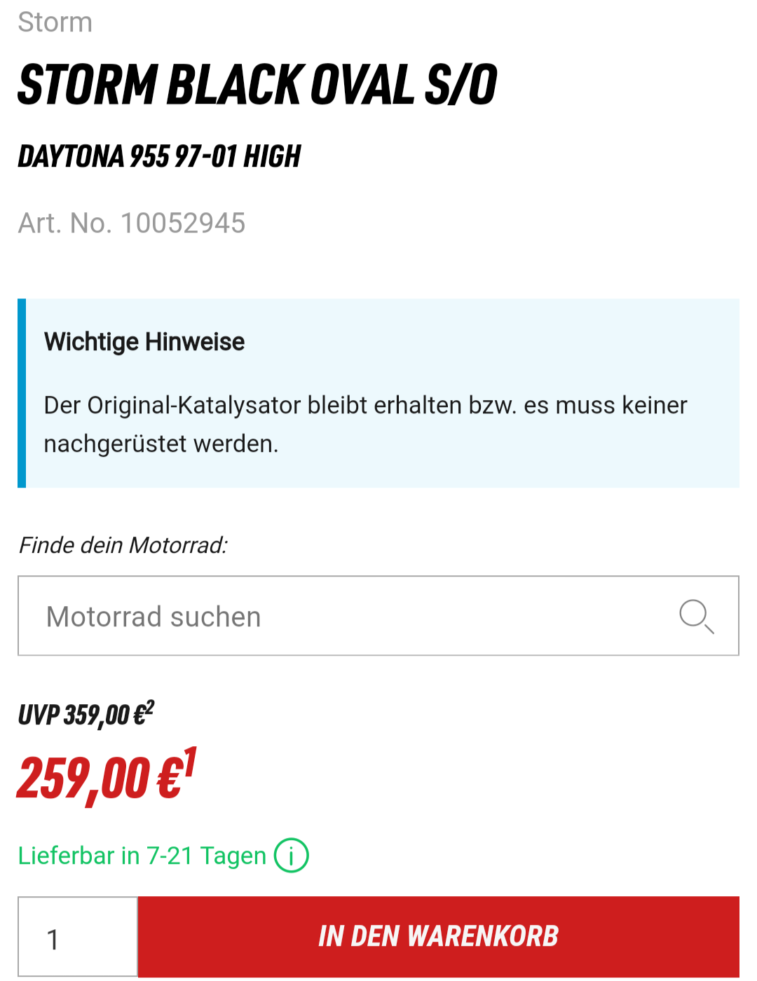

Tuebinger Geschrieben 5. Februar 2023 report Geschrieben 5. Februar 2023 @IceOnlyWenn's rein ums Geld geht dann kannst du auch den STORM nehmen: http://www.stormbymivv.de/ Storm made by Mivv Storm ist die Vermarktung der Edelstahlausführungen der Schalldämpferserien Oval und GP von MiVV. also Edelstahl, auch in schwarz, ansonsten baugleich mit den Titan/Carbon Varianten von MIVV, nur deutlich günstiger... https://www.louis.de/artikel/storm-steel-black-oval-endschalldaempfer/60401003 Verbindungsrohre, hier high-up, sind immer mit dabei! Lake reagierte darauf 1 Zitieren

Tuebinger Geschrieben 12. Februar 2023 report Geschrieben 12. Februar 2023 (bearbeitet) Ab 249€.... Dann nimm doch den Storm, ist kurz, schwarz und High-up, vor allem legal und passt in dein Budget Ansonsten muss es auch nicht immer neu sein... Hier fehlt nur die Haltespange noch: https://www.ebay-kleinanzeigen.de/s-anzeige/triumph-daytona-speed-triple-595-509-auspuff-shark-/2275386579-305-2039?utm_source=sharesheet&utm_medium=social&utm_campaign=socialbuttons&utm_content=app_android Und der hier braucht ein bisschen Zuwendung, ist aber komplett: https://www.ebay.de/itm/325478147104?mkcid=16&mkevt=1&mkrid=707-127634-2357-0&ssspo=MGtDvsktRR2&sssrc=2349624&ssuid=_nUxToL0TcS&var=&widget_ver=artemis&media=COPY Bearbeitet 12. Februar 2023 von Tuebinger Zitieren

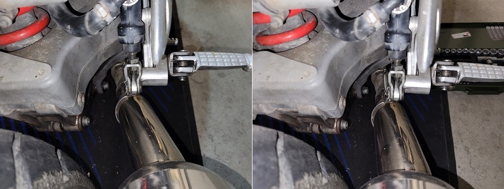

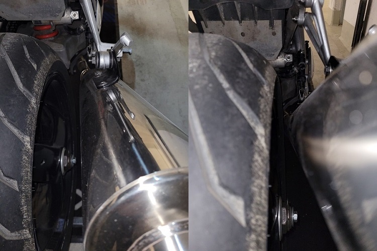

Lake Geschrieben 12. Februar 2023 Autor report Geschrieben 12. Februar 2023 (bearbeitet) @Tuebinger ist der Storm (Oval) wesentlich lauter als der Standard-ESD? Habe dazu leider nur wenig Informationen gefunden, lediglich Aussagen, dass die GP Dinger wohl relativ laut wären. On 1/22/2023 at 9:56 AM, Lake said: Ich werde ihn die Tage nochmal auf die andere Seite montieren und ein paar Fotos schicken. Glaube aber fast, er könnte dann sehr nah am Reifen verlaufen. Habe es nun endlich mal geschaftt und bin nach dem "Umzug" sehr sicher, dass ihr recht habt mir der Montage auf der Innenseite. Vorher (als er aussen montiert war) hatte er ein wenig Spiel (wenn man dran gewackelt hat) und dort wo er am Krümmer ansetzt, war keine gerade Linie sondern mehr oder weniger ein "Knick". Nun sieht das wesentlich gerader aus und der ESD sitzt bombenfest ohne Gewackel. Hier mal so gut es geht der vorher-nacher Vergleich. Bearbeitet 12. Februar 2023 von Lake Zitieren

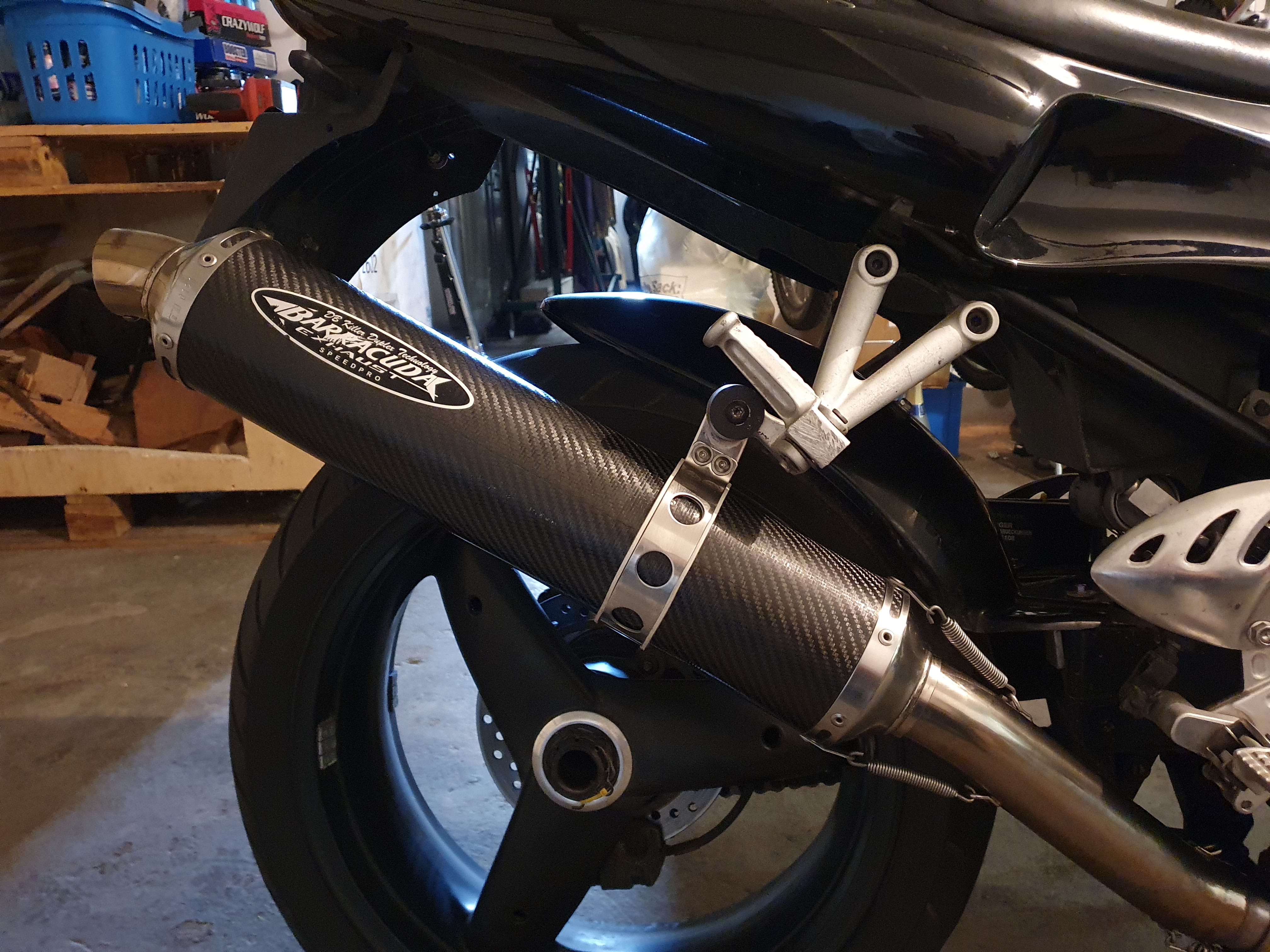

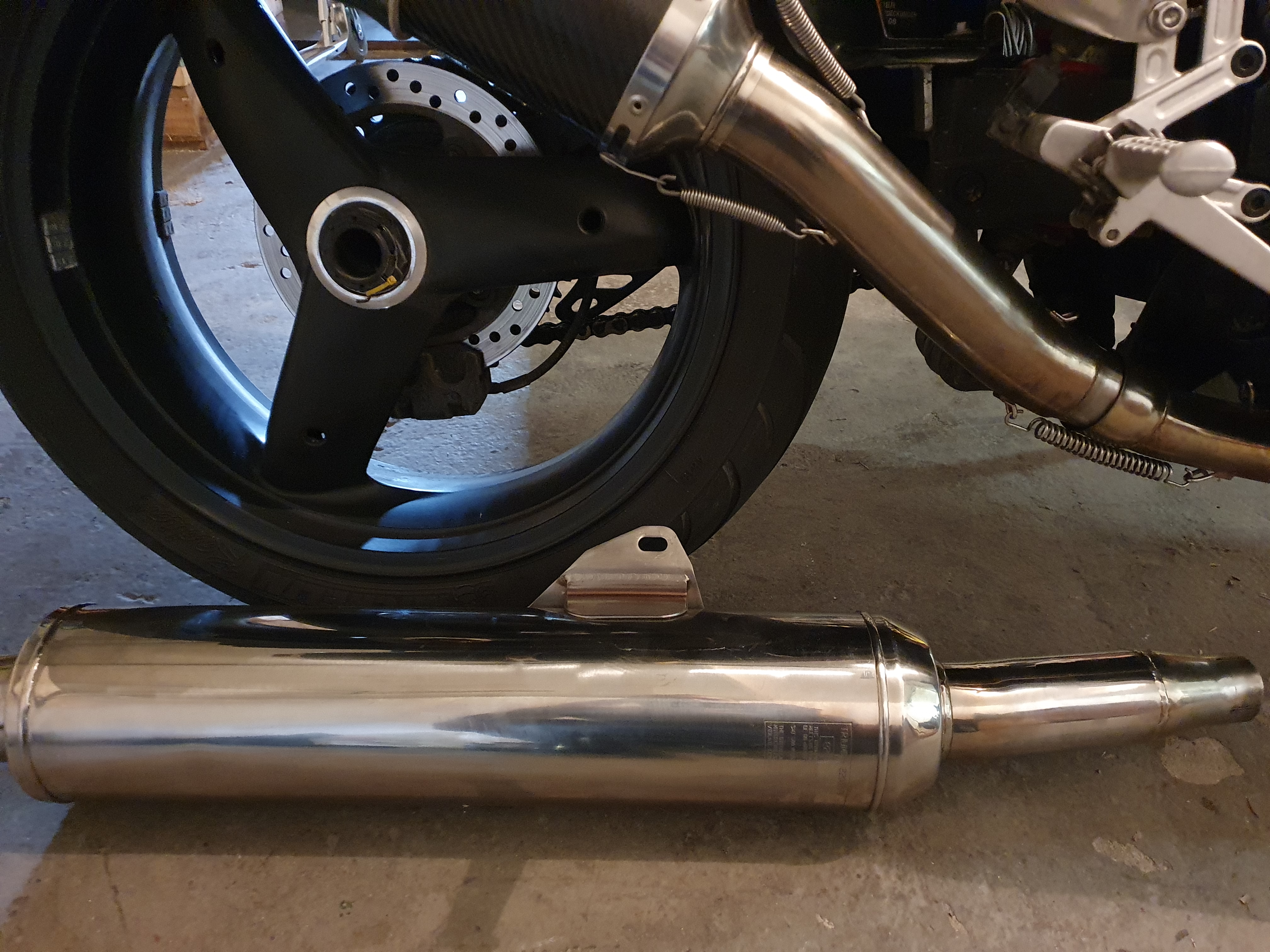

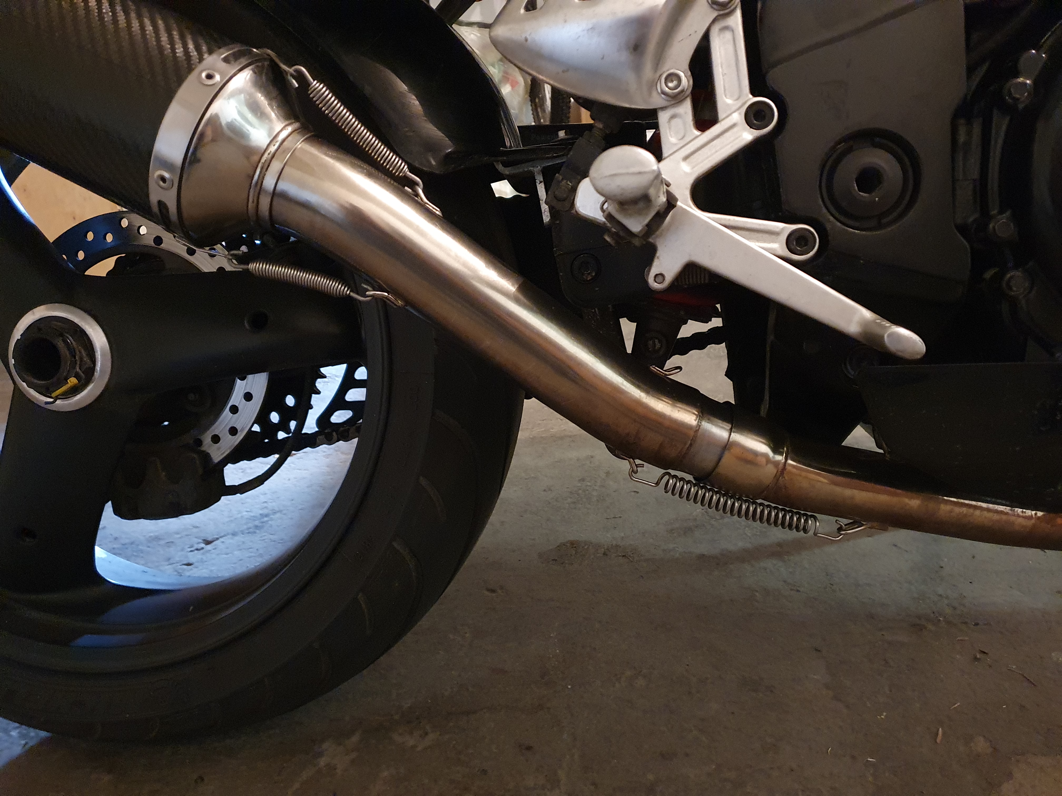

IceOnly Geschrieben 25. Februar 2023 report Geschrieben 25. Februar 2023 Ich benutze mal deinen Thread weils so passend ist :) Hab jetzt einen Originalen Topf und einen Barracuda, den Originalen bekomm ich erst gar nicht drauf, habs aber auch nicht lang probiert und den Barracuda bekomme ich nicht "tief" genug rein, kann ich mein Verbindungsrohr etwas kürzen (eventuell auf beiden Seiten um den Topf allgemein weiter rein zu bekommen? Anbei Bilder zum besseren Verständnis. Der Originale ist geschlitzt aber eine Schelle funktioniert doch aufgrund des dopppelten Anschlussrohres nicht würd ich behaupten?!? LG und danke für eventuelle Ratschläge, Tipps, etc... Zitieren
SiRoBo Geschrieben 25. Februar 2023 report Geschrieben 25. Februar 2023 Der originale ist doch ein Topf vom N-Modell (Speedy 955i 2002-2004 und Daytona 955i 2001-2006). Da ist schon der Anschluss anders als für die Modelle 1997-2001 (Schelle statt Federn). Und der steht auch original wesentlich weiter nach hinten. Ab 2000 gab es auch so einen ähnlichen, silbernen Topf für die Schönheckmodelle T509/T595, der aber ein aufgenietetes Blech hat und - wie erwähnt - die Federbefestigung am Krümmer. IceOnly reagierte darauf 1 Zitieren
East Geschrieben 25. Februar 2023 report Geschrieben 25. Februar 2023 Stimmt, der Edelstahl Auspuff ist von einer 595N Zitieren
IceOnly Geschrieben 25. Februar 2023 report Geschrieben 25. Februar 2023 (bearbeitet) Deswegen der Kat da drin, ok jetzt versteh ich... brauch den einer? 😅 Ist jetzt zwar ärgerlich und nun hab ich noch nen vierten Auspuff rumliegen aber was solls, bleibt also der Barracuda, ich kürze das Verbindungsrohr um es Motorradseitig weiter reinzubekommen und kürze es Auspuffseitig (Rohr geht in den Auspuff).Dann bekomme ich den weiter vor und die Schelle sitzt auch mehr mittig, gibt's was daran einzuwenden? Ok ich brauch am Endtopf dann kürzere Federn, die sind jetzt schon relativ locker, die vorne bekomm ich gar nicht drauf oben. Bearbeitet 25. Februar 2023 von IceOnly Zitieren
joe8353 Geschrieben 26. Februar 2023 report Geschrieben 26. Februar 2023 Hi, geht es nur um den Sitz der Schelle auf dem Topf? Die Töpfe die ich kenne haben die Schelle alle recht weit vorne... Wär mir jetz egal, bevor ich den Krümmer kürze. Gerhard Zitieren
IceOnly Geschrieben 27. Februar 2023 report Geschrieben 27. Februar 2023 Ja da bin ich mir unsicher, ich finde der Topf steht schon weit raus, aber das sieht bei vielen so aus, hab Bilder geschaut. Es geht mehr drum die zweite Feder drauf zu bekommen am Krümmeranschluß, schöner Nebeneffekt wäre das die Schelle mittiger sitzt. Würde aber nicht den Krümmer kürzen sondern nur das Verbindungsrohr, von daher wäre das nicht so schlimm denke ich. Zitieren
