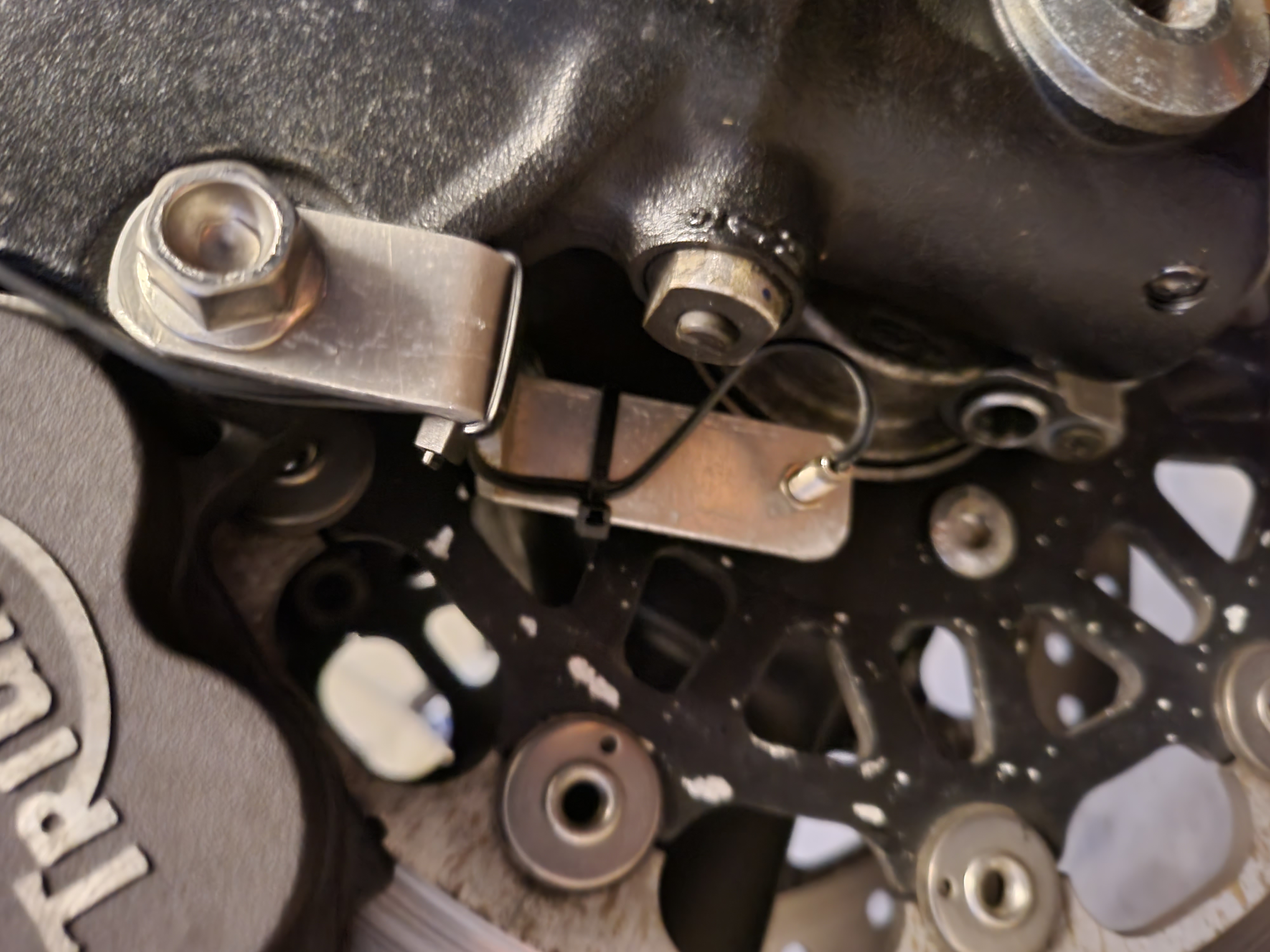

Hallo zusammen,
Das müsste doch der Sensor sein.
Kennt sich einer damit aus, ich habe keine Ahnung was ich da machen muss.
Danke euch für eure Hilfe
Gruß face
Hi,
Naja, schau halt mal wie viel Abstand der Sensor zum Magnet hat (steht auch oben schon). Dann mit der Spezifikation in der m unit Anleitung vergleichen und ggf. das Blech nachbiegen...
Achso, prüfe auch ob der Magnet tatsächlich genau am Sensor vorbei läuft oder ganz wo anders.
Gerhard
Edith sagt: hast du den Magnet schon gefunden?
Bearbeitet von joe8353

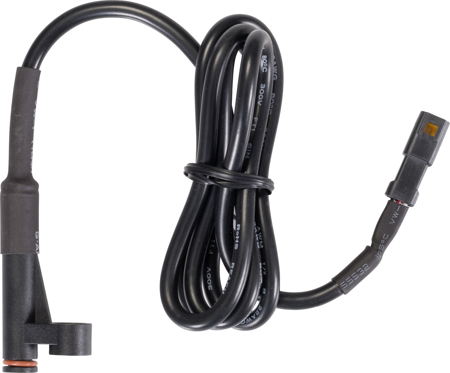

Warum das Gebastele? Nimm‘ doch das Geschwinigkeitssignal vom Sensor an der Schwinge ab. Alternativ gibt es bei Louis einen Koso-Sensor (für Kawasaki), der in die Tachoschnecke passt:
  • Like 1
@tgessner
Und das passt dann auch auf die motogadget die an meiner triumph dran ist?
Sorry ich habe keine Ahnung von sowas, dass ist mein erstes Motorrad.
Gruß face
vor 25 Minuten schrieb face:
@tgessner
Gruß face
Die Anschlüsse des Sensorkabels musst Du anpassen, das ist nicht plug and play. Ist aber kein Hexenwerk. Diese Sensoren haben drei Leitungen: Masse, Signal und +12V. Gilt gleichermaßen für den Geschwindigkeitssensor an der Schwinge als auch für den Koso-Sensor. Und natürlich muss der Tacho angelernt werden, damit der weiß,wie viele Pulse welche Geschwindigkeit bedeuten.
