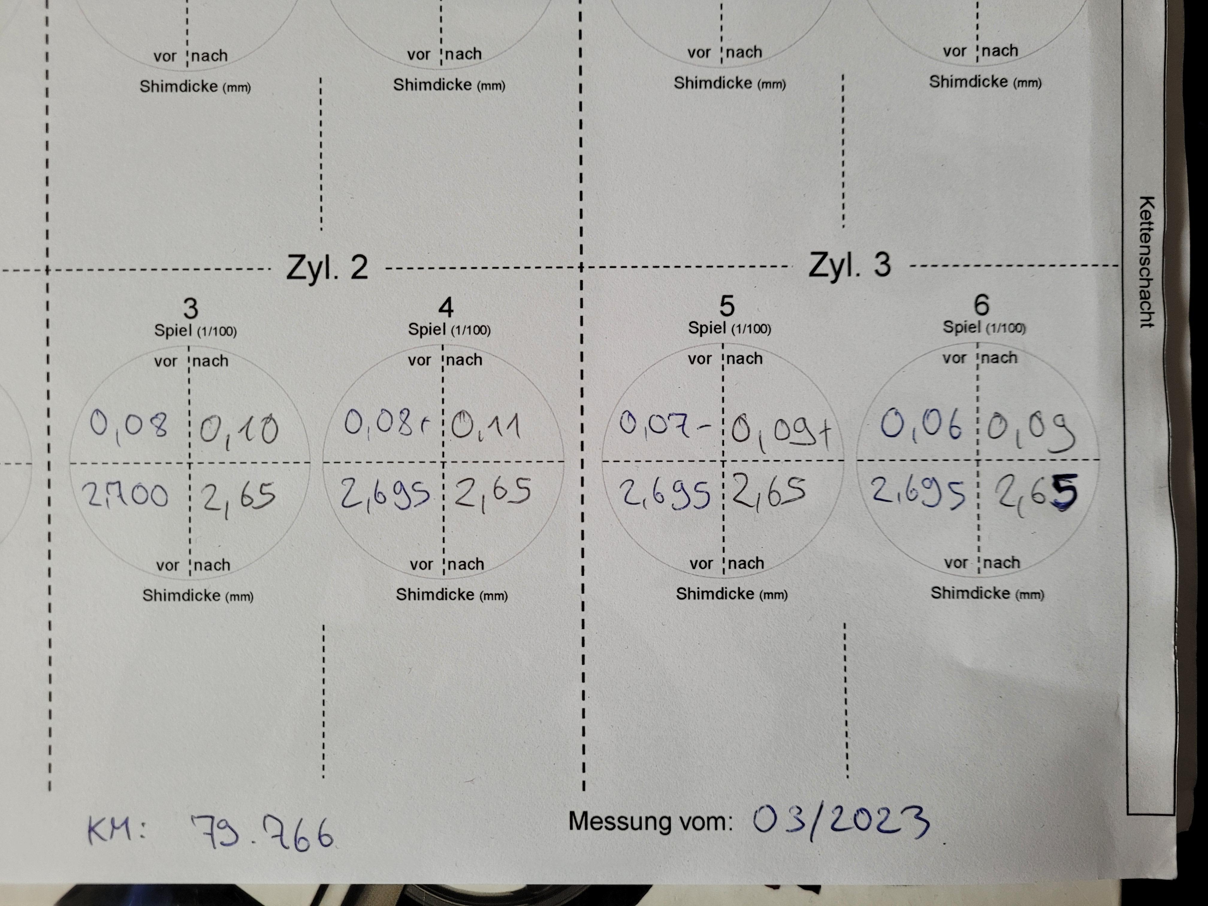

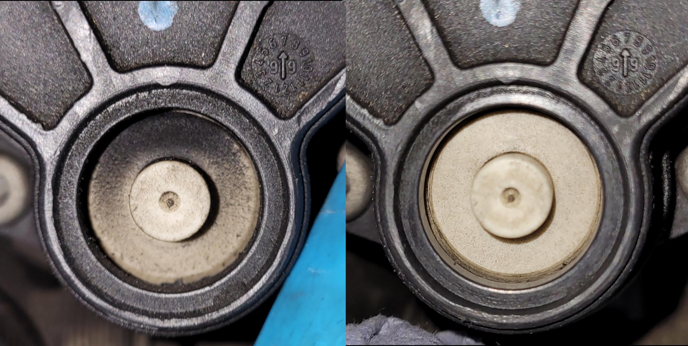

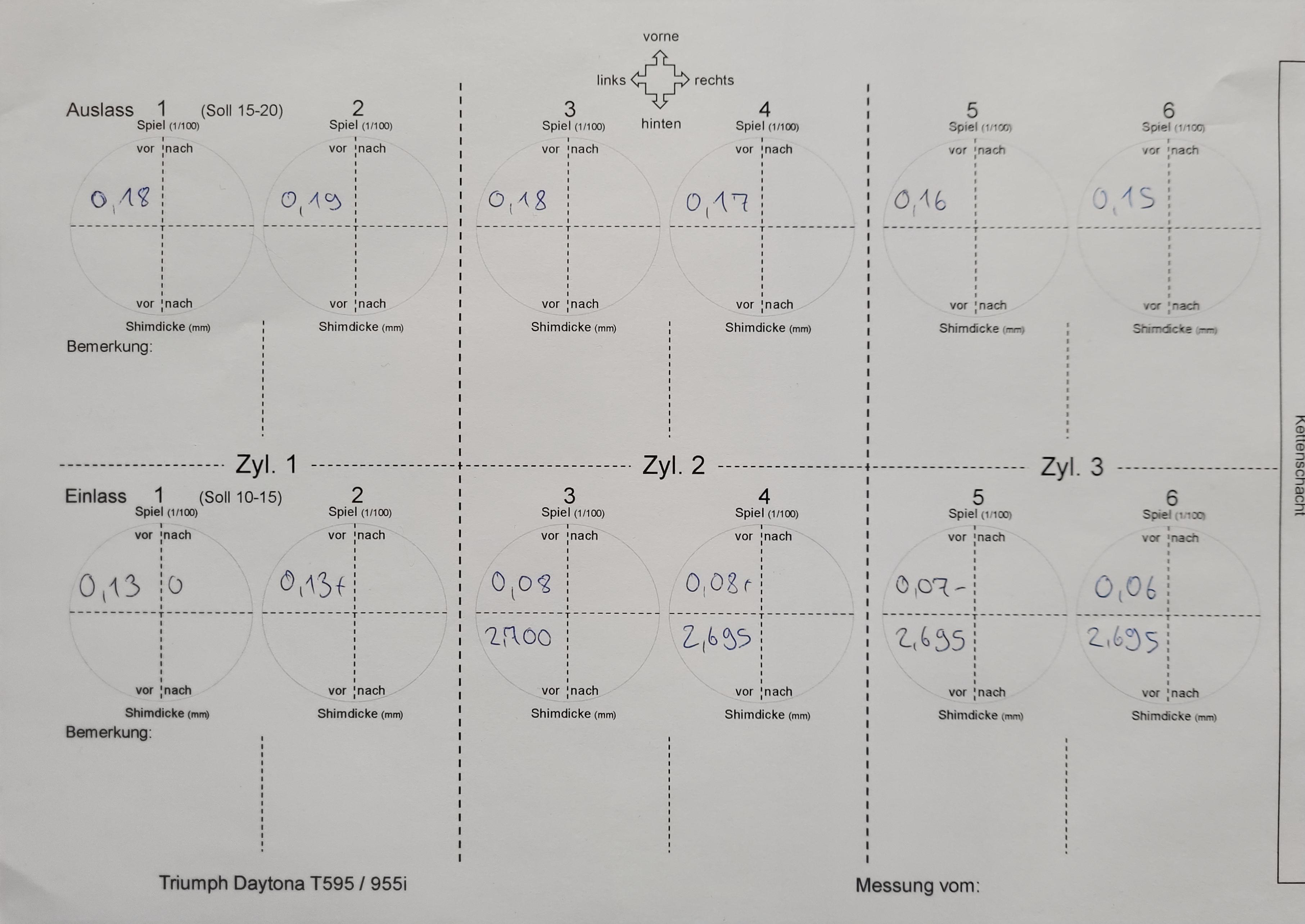

Lake Geschrieben 19. März 2023 Autor report Geschrieben 19. März 2023 Heute: Dranbleiben Hab mich heute doch noch mal rangewagt und war erfolgreich . Danke für die aufmunternden Worte @SiRoBo !! Die zwei Punkte, auf die es letztendlich ankam waren die Aussparungen der Tassen richtig zu positionieren und einen Magnet zu nutzen. Jetzt erstmal bei Starfighter neue Shims bestellt und ein Bierchen aufgemacht ... PS: denkt ihr, das sind doch die originalen Shims? To be continued... Tuebinger und SiRoBo reagierten darauf 2 Zitieren

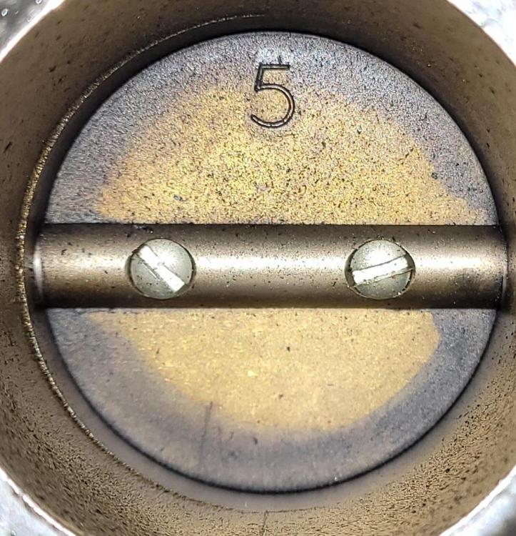

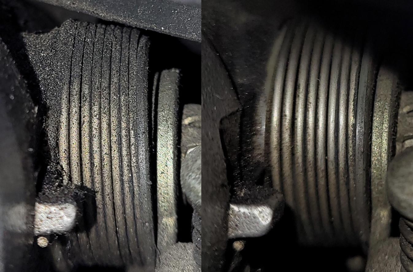

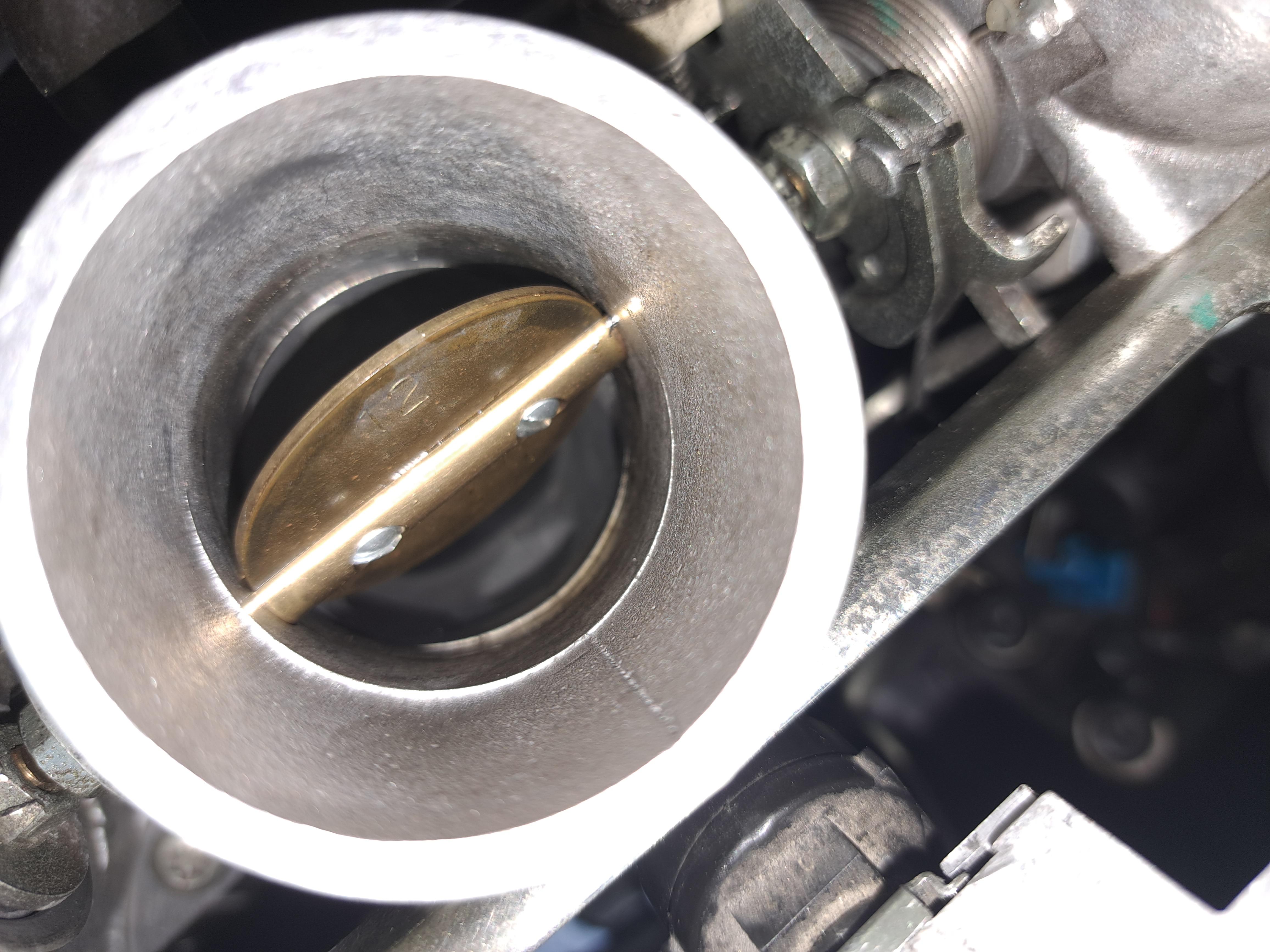

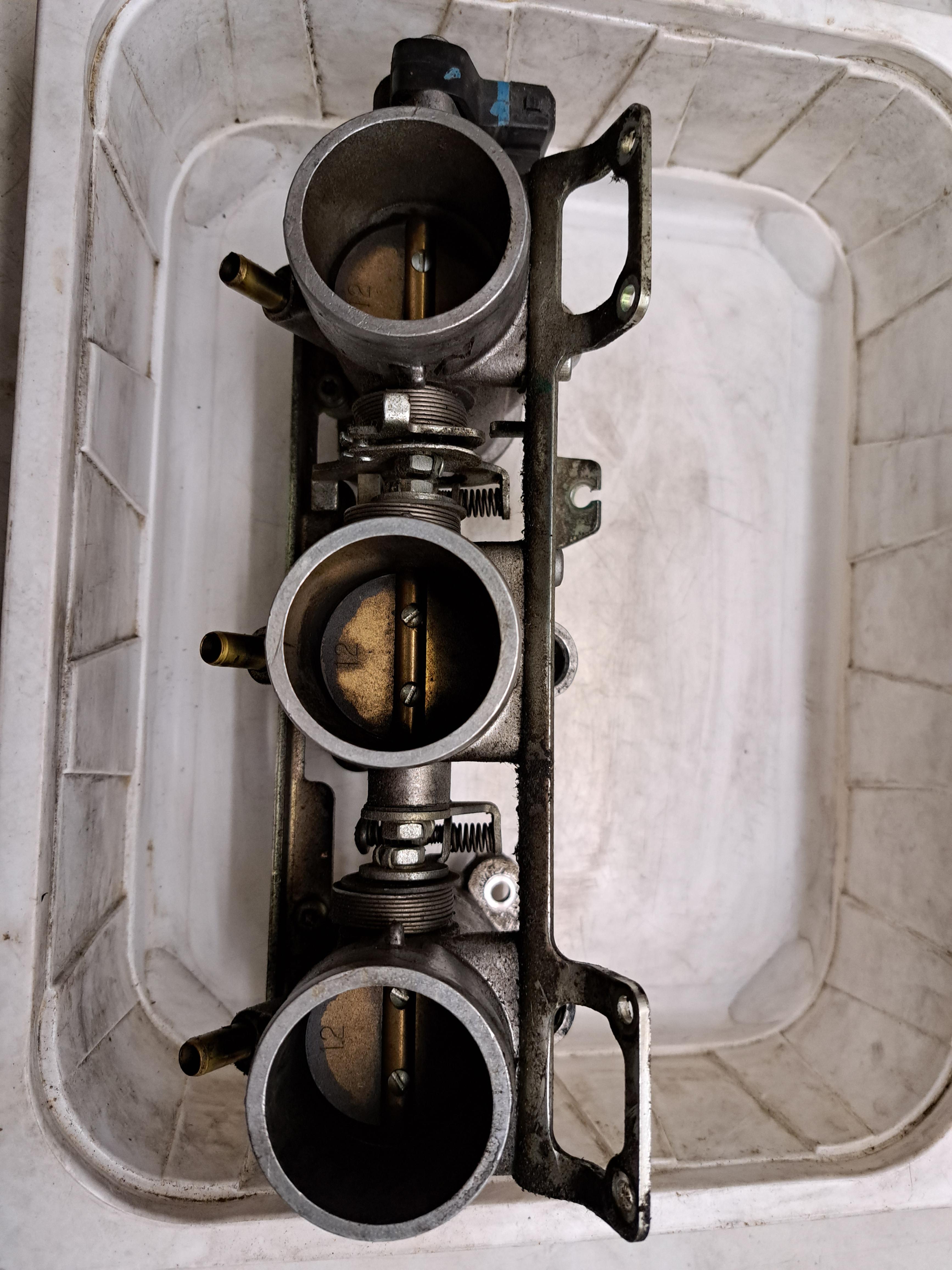

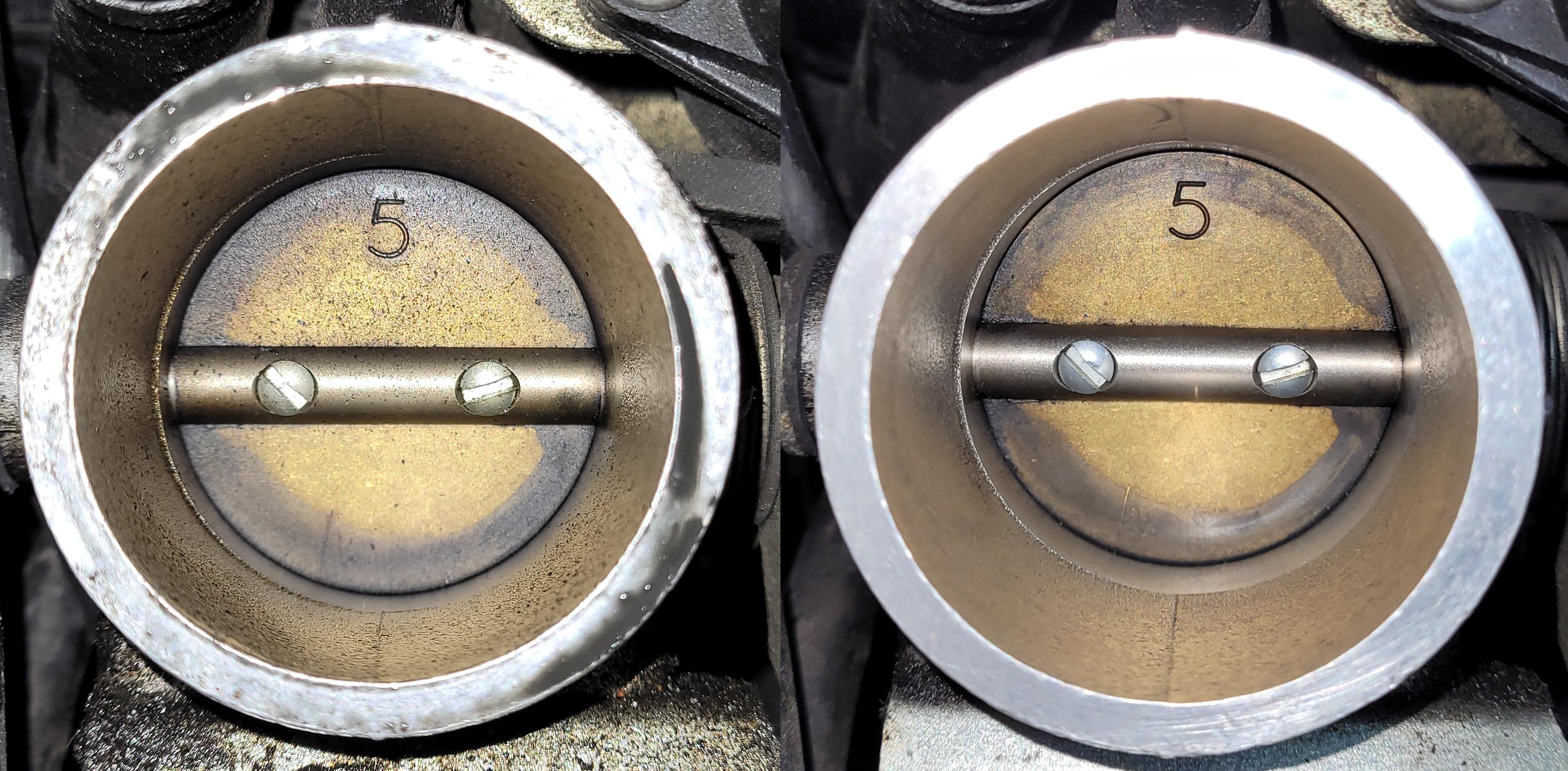

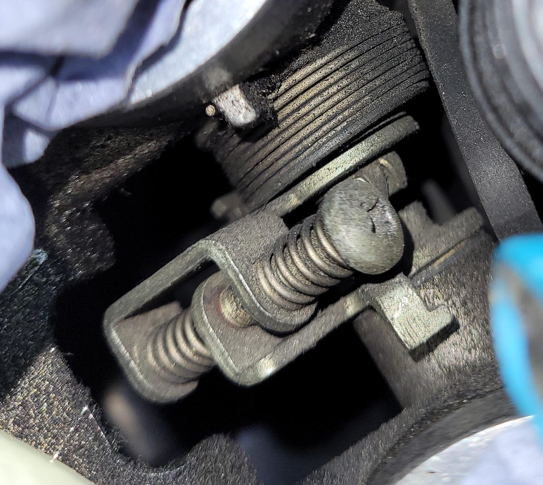

Lake Geschrieben 25. März 2023 Autor report Geschrieben 25. März 2023 Da die neuen Shims leider noch auf sich warten lassen, habe ich heute noch mal die DK näher angesehen. Ich würde das Ding echt gerne reinigen und dafür ausbauen (denke, dann tue ich mich leichter). Es ist schon einiges an Schmodder drinnen aber auch auf den Federn. Die Dichtung habe ich neu da, das wäre nicht das Problem. Wenn ich recht recherchiert habe, ist bei meinem Modell das LLRV mit an der DK befestigt, ich könnte also alles zusammen abnehmen (https://www.triumphworld.de/product_info.php?products_id=219396). Kann ich die DK so wie hier vorgeschlagen mit ein wenig Benzin vorsichtig reinigen? Meine Sorge ist, dass ich den Gaszug hinterher nicht wieder korrekt eingestellt bekomme. Denkt ihr es reicht vor Demontage die Position der Muttern zu markieren/abzumessen? Wie zu sehen ist das LLRV auch recht dreckig. Kann man das, wenn man die Torx Schrauben entfernt auseinandernehmen um es zu reinigen? Und noch eine andere Frage ... Irgendwelche kreativen Ideen um dieses halb auseinanderfallende Gummiteil zu ersetzen? Zitieren
ritour Geschrieben 25. März 2023 report Geschrieben 25. März 2023 Hi Lake, verstehe, dass Du gerne was verbessern und brasseln würdest. Ich bin auch gerade am Basteln und brauche jetzt ne Pause. Aber bremse Dich besser, viele Aktionen machen die Sache nicht besser. Zum Detail: DK-Leiste nicht ausbauen, Tuch drunter und sanft mit Bremsenreiniger (BR) den Schmodder (außen) rausspülen; innen in Ruhe lassen. Dann wieder mit etwas Öl tränken. LLRV nicht zerlegen, der Plastik ist alt + spröde. Nur mit BR-getränktem Tuch abwischen. Dann Teile außen und oben mit Kunststoffpfleger einseifen. Zum Schaltergummi: ggf mit Tesa-Gewebeband flicken, eher innen die Metall-Anschlüsse mit Batteriefett behandeln. Die alte Regel (zum selber Bremsen): Never change a running system Schönes WE wünscht Richard PS: ich bewundere auch Deinen Elan, weiter so. Lake und triplehead reagierten darauf 1 1 Zitieren
starfighter1967 Geschrieben 25. März 2023 report Geschrieben 25. März 2023 Noch ein Tipp fürs nächste mal was die Shims angeht: Wenn Du einen Magnet an den Shim legst und gleichzeitig mit Druckluft unter den Shim bläst, geht das fast von selbst und ist nicht so fummelig. Aber dabei einen Lappen drüberwickeln ein das nicht das öl umherspritzt Lake und tgessner reagierten darauf 2 Zitieren
Lake Geschrieben 1. April 2023 Autor report Geschrieben 1. April 2023 Manchmal scheint es, als ob Ungeduld vom Schicksal bestraft wird. In diesem Fall beim Warten auf die Shims. Erst ging das Packerl verschollen und im Anschluss hat sich die Post - vermutlich als Belohnung fürs Wiederfinden - erstmal eine großzügige Pause genehmigt und eine Woche Zeit gelassen. Wie dem auch sei, die Shims kamen schließlich an und ich habe sie heute getauscht . Allerdings ist der Zugewinn im Spiel wesentlich kleiner als erwartet. Das Spiel hatte ich vorher (mindestens) zweimal vermessen, die Shims noch öfter. Auch die neuen Shims habe ich sicherheitshalber nachgemessen. Beim ersten Drehen der Nockenwellen mit den neuen Shims (etwas mit Öl eingestrichen vorm Einsetzen), war auch immer ein deutliches "Klack" zu hören, wenn die Shims komplett reingedrückt wurden. Zur Sicherheit habe ich den Motor noch einige weitere Umdrehungen durchgedreht und dann noch mal gemessen. Setzten sich die Shims noch weiter und sollte ich es dabei belassen? Grüße! Zitieren
ritour Geschrieben 1. April 2023 report Geschrieben 1. April 2023 Hi Lake, soll jetzt nicht weise klingen: die Erfahrung hatte ich noch nicht. Du hattest ja auch die alten Shims nach der Entnahme gemessen und mit der Bügelschraube geht das auch recht gut. Und wenn die neuen richtig eingesetzt wurden, gibt es kein "Klack"; da wird nur leise das Öl darunter rausgedrückt, wenn die Nocke das erste Mal draufdrückt. Beurteilung der nun endgültig gemessenen Spiele: Ich meine, das kannst Du so lassen. Der Motor lief ja auch mit 5/100stel weniger ok. Es gibt auch manche, die stellen immer so knapp ein, weil es dann eine Spur mehr Leistung hat und die Ventile leiser sind. Tödlich ist nur Spiel 0; theoretisch reicht schon 0,01 mm Checke aber das nächste Mal schon nach 10 - 15.000 km, dann siehst Du auch eine ev. Tendenz. Alte eingelaufene Motoren bleiben in der Regel recht stabil. Schönes WE (ich bin am Kinderfahrrad-Schrauben) Lake und sniff reagierten darauf 2 Zitieren

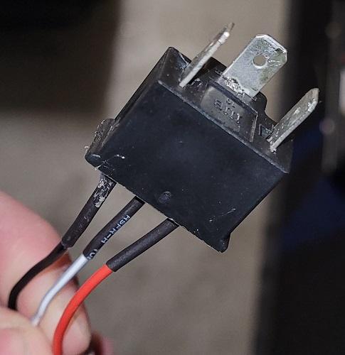

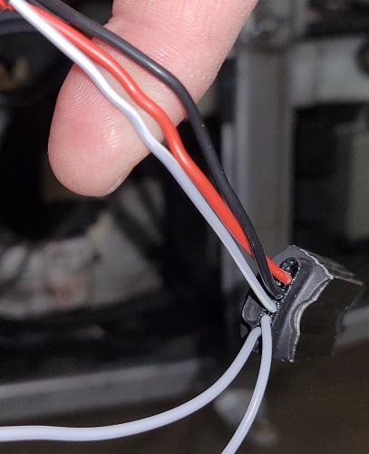

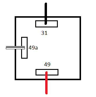

Lake Geschrieben 14. April 2023 Autor report Geschrieben 14. April 2023 (bearbeitet) 7 hours ago, IceOnly said: Brückengleichrichter, hatte ich einen Thread bei dem es darum geht, ist praktisch ein Centartikel... Als Indikator habe ich diese LED verbaut, die hat einen Gleichrichter drauf verlötet. Der funktioniert auch, denn ohne die beiden grauen Kabel vom Kellermann angeschlossen, blinkt die Indikator-LED in beide Richtungen mit. Nur eben die Blinker auch - quasi wie eine Warnblinkanlage nur blinkt die "falsche" Seite etwas dunkler. Dann blinkt auch alles in der richtigen Frequenz. Kann davon auch gerne noch mal ein Video machen später. 7 hours ago, IceOnly said: Nach Sichtung der Videos, hast du die zwei grauen Kabel vom Kellermann Relais auch angeschlossen? Ja die sind angeschlossen. Interessanterweise wechselt das Verhalten aus den Videos die Seite, wenn ich die beiden grauen Kabel vertausche. Für mich ergibt dieses Fehlerbild überhaupt keinen Sinn... PS: Quote Das mit der unteren Verschraubung hatte ich genau so auch, und auch die Angst zu tief einzuschrauben, deswegen meinte ich das ich nächstes Mal lieber Loctite nehme und mit Teflonband so meine Probleme hatte 😆😆 Wieviel Teflonband hast du etwa genutzt? Hast du dann ebenfalls einfach noch etwas weiter eingeschraubt, oder das Band neugemacht? Seit dem weiteren Eindrehen gestern scheint es dicht. Mal sehen wie das ist, wenn die Pumpe wieder Druck drauf gibt. Bearbeitet 14. April 2023 von Lake Zitieren

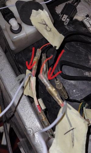

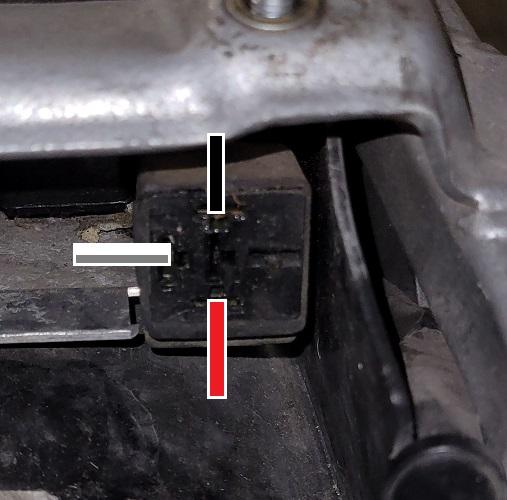

Lake Geschrieben 14. April 2023 Autor report Geschrieben 14. April 2023 Danke für die Tips, werde erstmal sehen, ob das heute abend nun (hoffentlich) dicht ist. Weiss jemand zu dem Elektrikproblem Rat? Was da vor sich geht ergibt irgendwie null Sinn. Die beiden Seiten (links bzw. rechts blinken) verhalten sich ja unterschiedlich, obwohl die Schaltung (mit Gleichrichter) ja quasi symmetrisch sein sollte. Gleichrichtermässig sollte es ja keine Unterschiede geben, zwischen dem auf der LED verlöteten und einem externen, oder? Kann es sein, dass die Verschaltung meines Minuspols für das Relais falsch ist und auf dem Pin (in der originalen Relais-Halterung) doch nicht Masse richtig anliegt? Warum dreht sich das Verhalten um, wenn man die beiden grauen Kabel des Relais vertauscht, die sollten doch identisch sein (scheinbar legen die beide einfach nur Masse auf die Seite, die gerade nicht mit-blinken soll)? Zitieren
starfighter1967 Geschrieben 14. April 2023 report Geschrieben 14. April 2023 (bearbeitet) Nochmal die Frage, wo hast Du die beiden grauen Kabel angeschlossen? Und die 3 eigentlichen Relaiskabel hast ja sicherlich richtig angeklemmt. Schwarz an Relais Masse 31 (E), rot an Relais Dauerplus 49 (B) und das grau weiße an das getakte Plus 49a (L). Und das alte Relais hat ja nicht mit drin gelassen sondern ersetzt durch das Kellermann. Nicht Lachen ich hatte schon Kunde die hatten das Kellermann zusätzlich zum vorhandenen angeklemmt. Auch nochmal schauen ob Du nicht versehentlich das grau/weiße mit einem der beiden grauen vertauscht hast Bearbeitet 14. April 2023 von starfighter1967 Zitieren

Zioux Geschrieben 14. April 2023 report Geschrieben 14. April 2023 (bearbeitet) Am 25.3.2023 um 18:27 schrieb Lake: Da die neuen Shims leider noch auf sich warten lassen, habe ich heute noch mal die DK näher angesehen. Ich würde das Ding echt gerne reinigen und dafür ausbauen (denke, dann tue ich mich leichter). Es ist schon einiges an Schmodder drinnen aber auch auf den Federn. Freund von mir hat ne Werkstatt, von dem habe ich das mal bekommen für Drosselklappen usw. Innotec FS Cleaner Dagegen ist Bremsenreinger Spülwasser. Einsprühen, mit Pinsel drüber, noch mal sauber sprühen fertig. Funzt. Edit sagt: Unbedingt Handschuhe nutzen, Brille macht Sinn , Lüften auch. Bearbeitet 14. April 2023 von Zioux Lake reagierte darauf 1 Zitieren

ritour Geschrieben 14. April 2023 report Geschrieben 14. April 2023 vor 2 Stunden schrieb Zioux: Dagegen ist Bremsenreinger Spülwasser. Einsprühen, mit Pinsel drüber, noch mal sauber sprühen fertig. Zitat (gekürzt) aus der Beschreibung: "Das Produkt entfernt äußerst effizient Verschmutzungen, wie . . . Gummi, . . . uvm." Da freuen sich natürlich u. a. die Dichtgummis der DK-Welle. Das schätze ich so wie scharf Dampfstrahlen auf Lager etc. Alles sauber, sieht händlermäßig tippi-toppi aus, aber die Quittung (Fettmangel, Korrosion, etc.) folgt auf dem Fuße. Was stören die gezeigten Ablagerungen auf den Drosselklappen? Gar nichts. Aber das muss jeder selbst entscheiden. Lake reagierte darauf 1 Zitieren

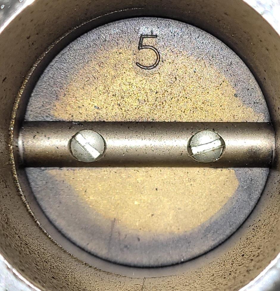

Lake Geschrieben 15. April 2023 Autor report Geschrieben 15. April 2023 Die DK habe ich nur ganz vorsichtig mit etwas Sprit gereinigt. Die Ablagerung auf den Spiralfedern zwischen den DK haben sich als Staub rausgestellt (also nichts klebriges oder öliges), deswegen habe ich dort nur vorsichtig trocken abgewischt und etwas mit der Fahrradpumpe den Staub ausgeblasen. Den "Pilz" vom LLRV habe ich vorsichtig mit Q-Tips sauber gemacht. Also alles recht vorsichtig und ohne großen Reiniger-Einsatz. Das Ergebnis kann sich denke ich trotzdem sehen lassen: Zitieren
ritour Geschrieben 15. April 2023 report Geschrieben 15. April 2023 (bearbeitet) also mir sagt das zu. Und den Pilz, etc. ruhig mit Plastik- / Gummipflege verwöhnen. Wünsche, dass es weiter gut läuft und Dir viel Freude bereitet. Hoffentlich klärt sich auch das Rätsel mit dem Blinker, bessere Hilfe als vom Starfighter gibt es nicht. Bearbeitet 15. April 2023 von ritour Zitieren
