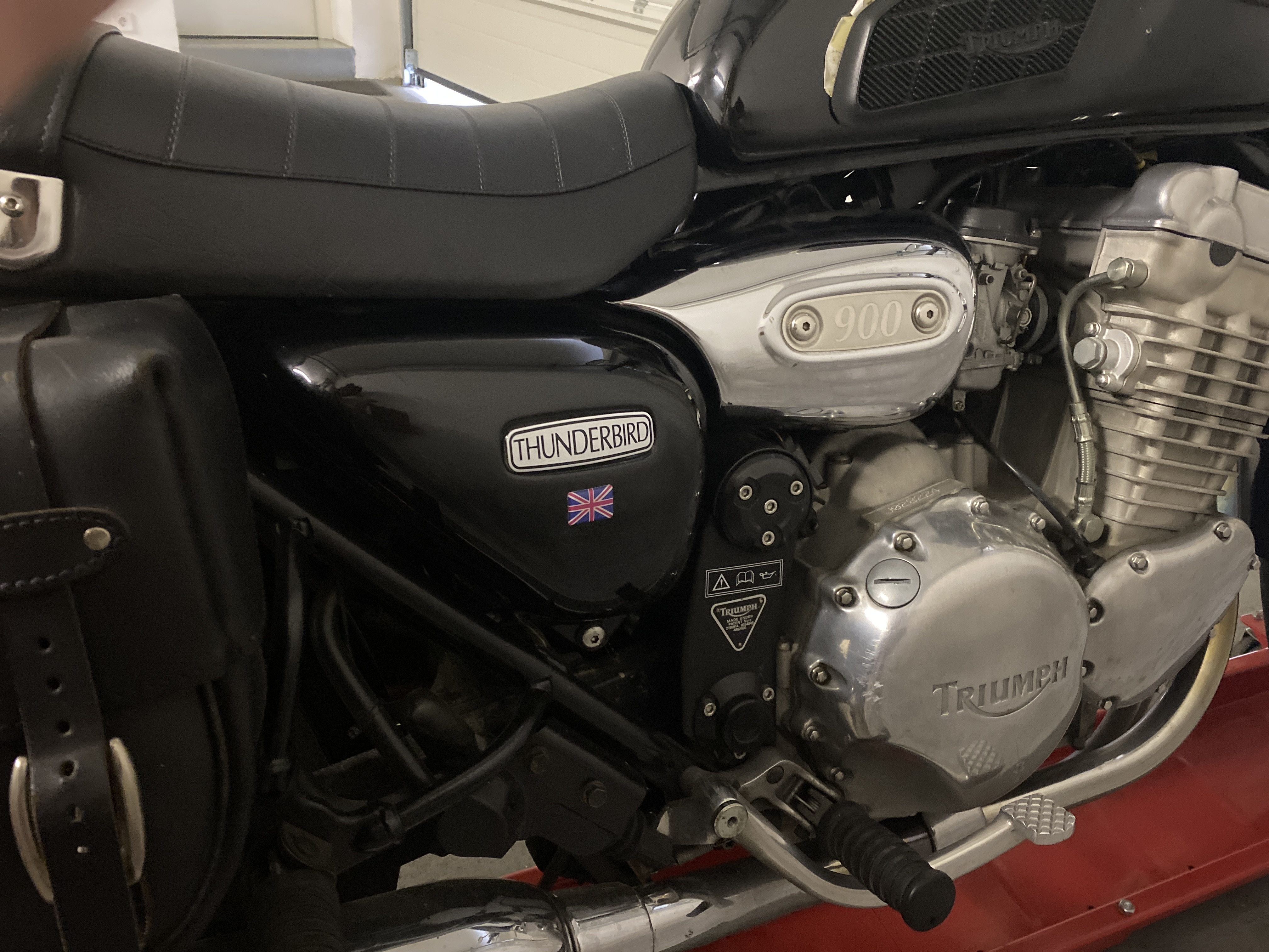

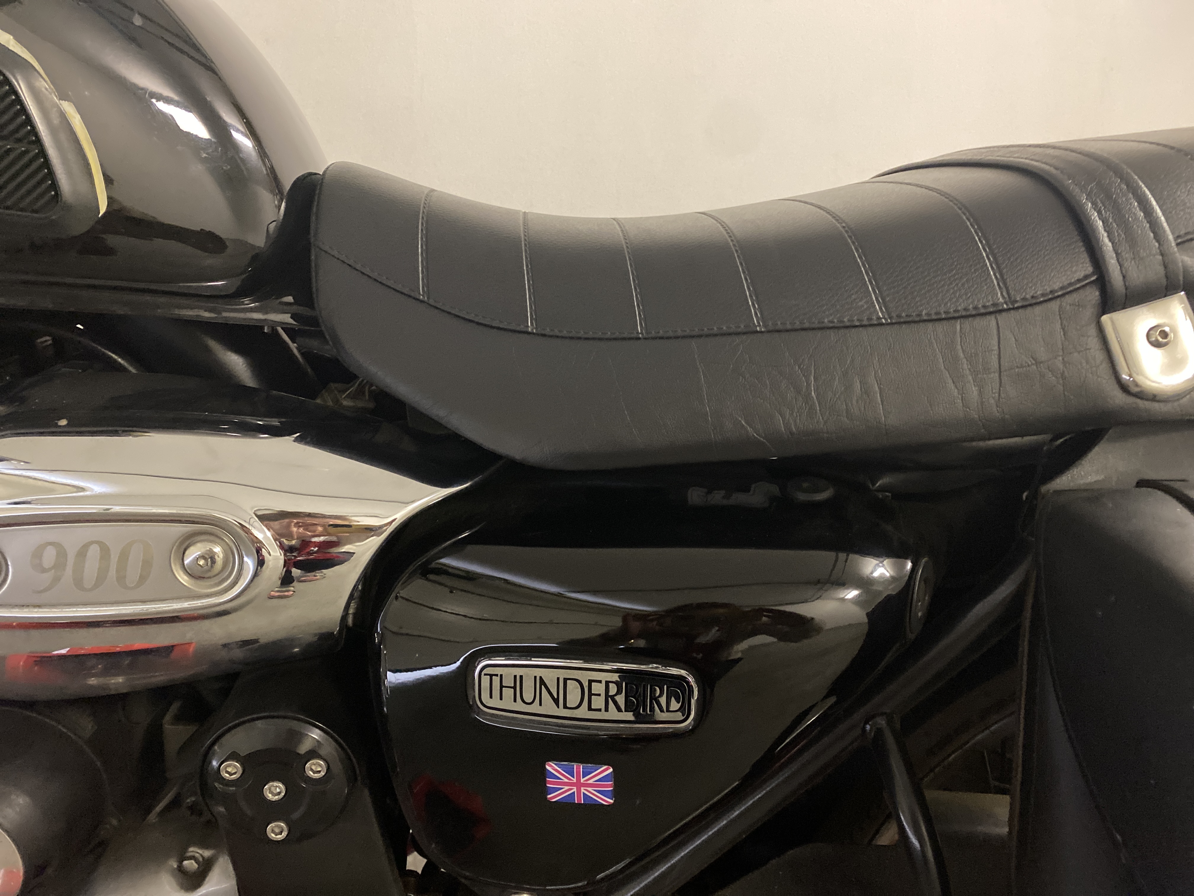

Eigentlich müsste das Schloss zum Entriegeln am linken Seitendeckel sein.
Aber die Batterie ist hinter dem rechten Seitendeckel. Wenn ich jetzt vom richtigen Modell ausgehe?!

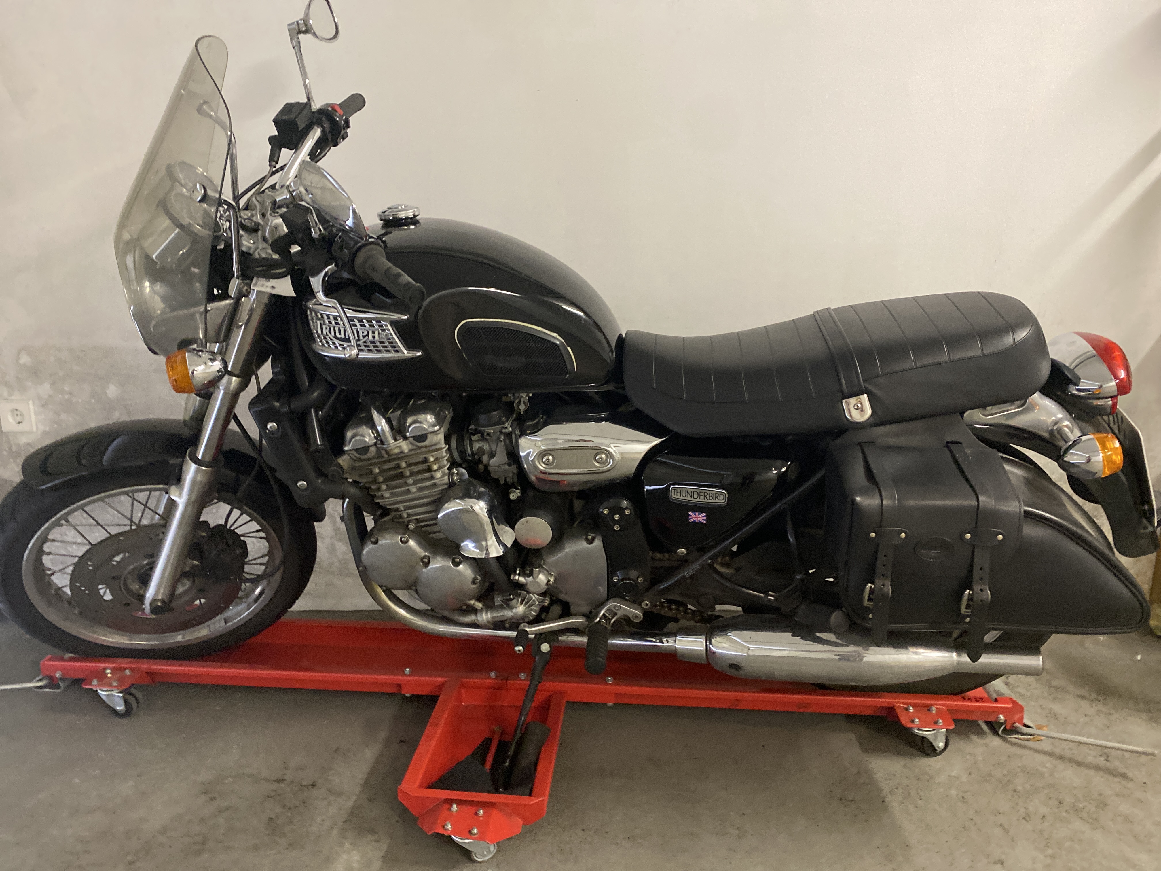

sorry natürlich. Mein Name ist Yvonne Wallfaß bin 44 Jahre alt und ich komme eigentlich aus dem schönen Rheinland wohne aber nun in München. ich selber besitze das Motorrad nicht, es gehört meinem Freund. Leider haben wir noch nicht so viel Erfahrung mit Motorrädern, da wir es auch noch nicht so lange haben. Es ist eine thunderbird 900, schönes Modell :) aber alter ? Ich schicke gern mal ein Photo dann kannst du mir vielleicht sagen ob ich hier richtig bin. Lieben Dank schon mal für deine schnelle Antwort.

habe deinen Hinweis an den Seiten nochmal ausgiebig zu suchen befolgt, und ein Schlüsselloch an der Verkleidung gefunden :) und siehe da der Sitz löste sich. Darunter sind dann auch die Batteriekabel zu sehen.

Gern. Um an die Batterie direkt zu kommen musst du das rechte Seitenteil abbauen. Nur die Schraube unten lösen, dann nach oben aushängen.
