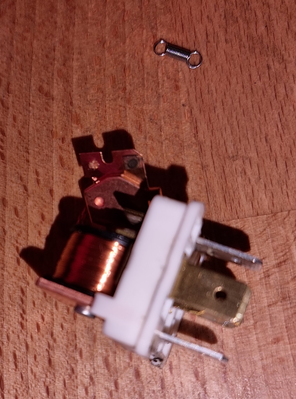

Mr.Mugel Geschrieben 23. Februar 2023 Autor report Geschrieben 23. Februar 2023 (bearbeitet) Das Licht-Aus beim Start Relais ist exakt das gleiche wie der Wechsler zwischen Abblend- und Fernlicht. Habe heute mein gebrauchtes Relais bekommen, es funktioniert auch direkt problemlos. Daraufhin habe ich das alte dann mal aufgemacht, die Kontakte abgeschliffen (nette Kontaktkorrosion, siehe Foto) und Überraschung, es funktioniert jetzt auch wieder. Dann habe ich immerhin mal eins in Reserve. Hella hatte mir zwischenzeitlich geantwortet, als Nachfolger wird von deren Seite das Relais 4RD 933 332-051 vorgeschlagen. Nur falls jemand mal in derselben Situation ist. Habe es jetzt dann aber nicht mehr getestet. P.s.: Warum damit eine Lampe noch voll geleuchtet hat und die andere gar nicht kann ich mir immer noch nicht ganz erklären, es sei denn die haben einen sehr steile Kurve von Helligkeit über Spannung und ein Kabel hat auch einen gewissen Übergangswiderstand irgendwo auf dem Weg. Vielleicht kann ich das bei Gelegenheit mal noch durchmessen. Aber eher wenn es draußen und in der Garage etwas angenehmer wird. Bearbeitet 23. Februar 2023 von Mr.Mugel Zitieren
