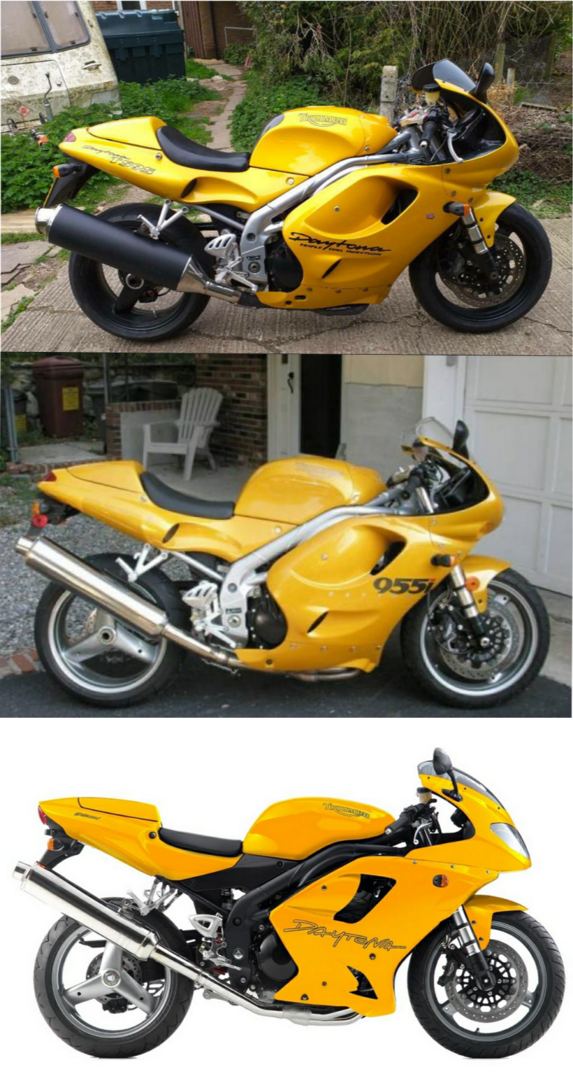

Hinundher Geschrieben 28. Februar 2023 report Geschrieben 28. Februar 2023 (bearbeitet) Kommt drauf an, welche Daytona du hast: Von älter zu jünger... Meines Wissenstands nach gab es die Mittlere nur um 2001 rum VG, der P. Bearbeitet 28. Februar 2023 von Hinundher Zitieren
Olek Geschrieben 28. Februar 2023 report Geschrieben 28. Februar 2023 '97 und '98 war in jedem Fall der schwarze dran. Zitieren
SiRoBo Geschrieben 28. Februar 2023 report Geschrieben 28. Februar 2023 Ab ca. MJ 2000 gab es den silbernen in der Mitte, zusammen mit den silbernen Felgen und dem etwas zu nüchtern geratenen Schriftzug auf dem Heck. „ca.“ deshalb, weil man an vielen Beispielen immer wieder sehen kann, dass T wohl öfter mal das alte Regal leer gemacht hat und dann *irgendwann* die neuen Sachen an die Moppeten kamen. Zitieren

Hinundher Geschrieben 1. März 2023 report Geschrieben 1. März 2023 Die "Suche" gibt folgende Info VG, der P. Zitieren
IceOnly Geschrieben 1. März 2023 Autor report Geschrieben 1. März 2023 vor 3 Stunden schrieb Hinundher: Die "Suche" gibt folgende Info VG, der P. Naja was soll mir das bringen? Meine beiden sind ne T595 und ne 955i... aber die Frage ist ja ob die Bezeichnung auf dem Auspuff ok ist, also jetzt hast du mich mit dem Link noch mehr verwirrt als ich vorher schon war 🤪🤪🤪 Zitieren
