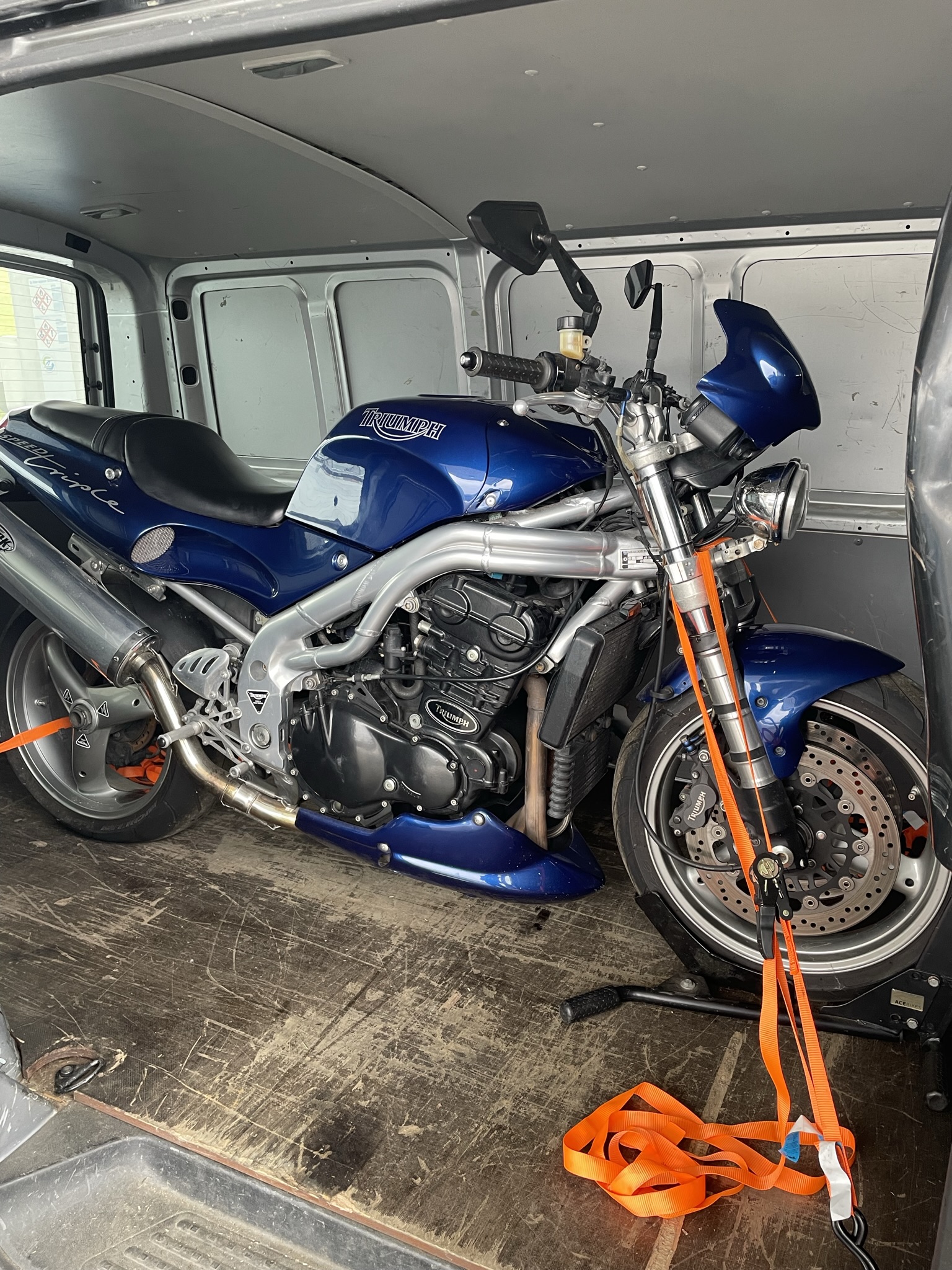

Triple_9 Geschrieben 6. März 2023 report Geschrieben 6. März 2023 (bearbeitet) Hallo miteinander, Neue Woche - neue Probleme möchte man sagen 1997 Daytona 955i, gekauft für n schmallen Taler. Moped stand ewig, neue Batterie rein und mal kurz georgelt. Motor dreht sauber und frei. Man merkt einfach das Sie noch bock hat. ABER beim Zündung an hört man das klassische suren der Benzinpumpe nicht. Okay kein Problem - OBD Stecker mal dran gehangen und wollte das ganze auslesen. Hmm nach 3-4 Fehlversuchen mich mit dem Steuergerät zu verbinden hab ichs dann erstmal kurz gelassen, war auch spät und ich verkatert. Ich denke das da kein Sprit kommt. Hängt das vllt mit dem Steuergerät zusammen? mögliche Problematik: - Steuergerät (hab noch eins von ner 97ger da zum probieren) - Benzinpumpe selbst - Relais - Sicherung (schon geschaut - ist gut) Fällt jemand noch was dazu ein? Das mit dem nicht funktionierenden OBD macht mich halt stutzig... Gruß Arik Bearbeitet 6. März 2023 von Triple_9 Zitieren

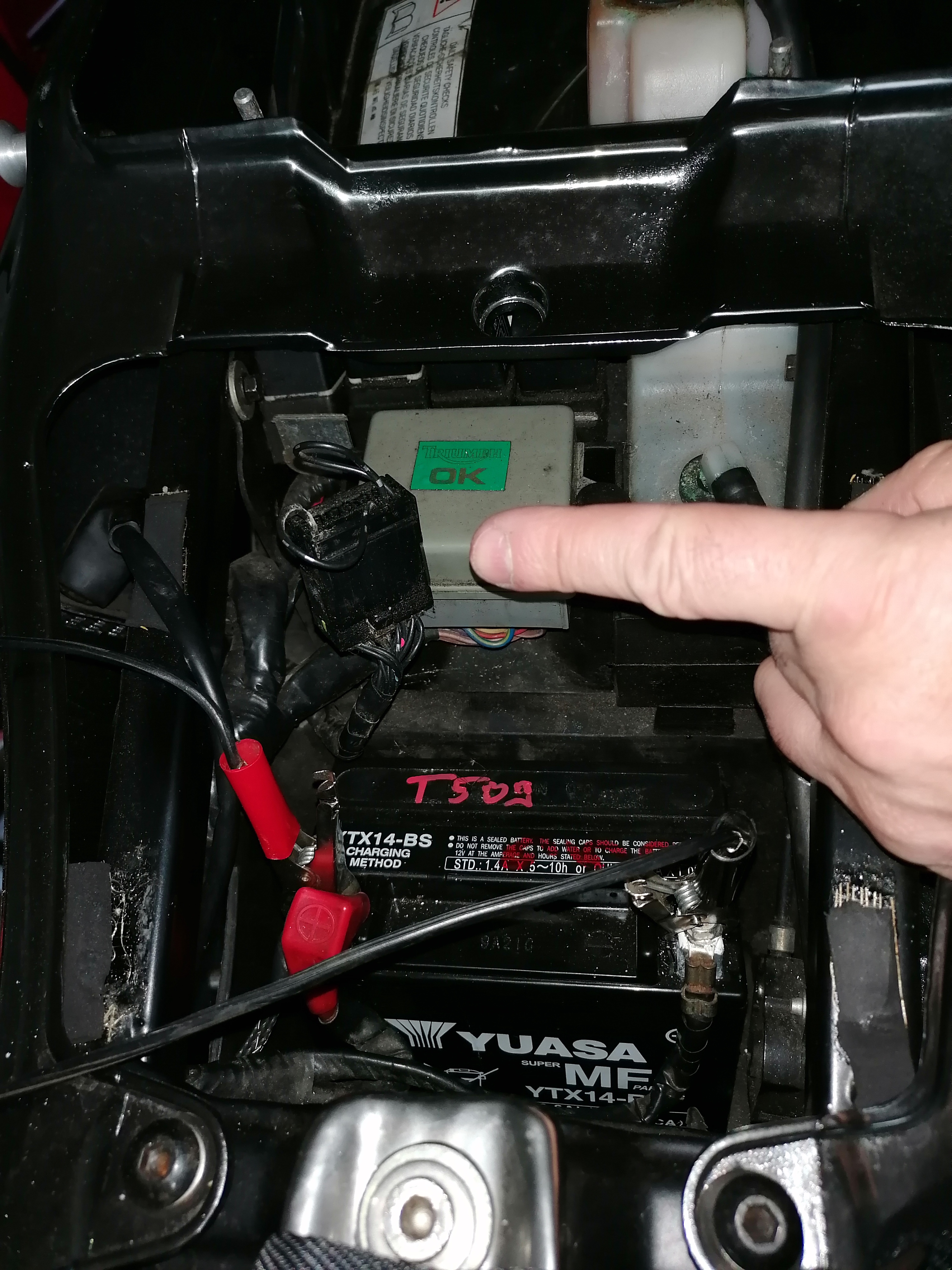

schmidei Geschrieben 6. März 2023 report Geschrieben 6. März 2023 (bearbeitet) Alarmanlage? Wenn nicht, ist der Brückenstecker drauf und fest? Oder hat das der alte Koffer noch nicht? Bearbeitet 6. März 2023 von schmidei Psycho reagierte darauf 1 Zitieren
Psycho Geschrieben 6. März 2023 report Geschrieben 6. März 2023 vor 1 Minute schrieb schmidei: Alarmanlage? Wenn nicht, ist der Brückenstecker drauf und fest? Oder hat das der alte Koffer noch nicht? "Alter Koffer", gleich gibt's was hinter die Ohren, Rotzlöffel Den Stecker gibt's und das wäre auch möglich, die gammeln gerne mal schmidei reagierte darauf 1 Zitieren
Triple_9 Geschrieben 6. März 2023 Autor report Geschrieben 6. März 2023 vor 13 Minuten schrieb Psycho: "Alter Koffer", gleich gibt's was hinter die Ohren, Rotzlöffel Den Stecker gibt's und das wäre auch möglich, die gammeln gerne mal Brückenstecker = Massesammelstecker? Zitieren
Psycho Geschrieben 6. März 2023 report Geschrieben 6. März 2023 (bearbeitet) Ja... hatte ich bestimmt schon bei 4 oder 5 Kundenfahrzeugen. Hinten im Heck - aber aufgepasst, Dein Stecker ist weiß. -- ach ja, schmeiß den SHARK-Auspuff in die Altemetallsammlung -- Bearbeitet 6. März 2023 von Psycho Zitieren
schmidei Geschrieben 6. März 2023 report Geschrieben 6. März 2023 vor 57 Minuten schrieb Triple_9: Brückenstecker = Massesammelstecker? Ich meine damit den Stecker, der anstelle einer Alarmanlage verbaut ist. Zitieren
SiRoBo Geschrieben 6. März 2023 report Geschrieben 6. März 2023 (bearbeitet) 3 hours ago, Triple_9 said: Brückenstecker = Massesammelstecker? Nein. Unmöglich. An dem Alarmanlagenstecker greife ich Zündungsplus ab für diverses unpuristisches Zubehör. Der Massesammelstecker sammelt keine Masse zusammen mit Zündungsplus. Wär ja ganz schön doof. Guckst Du Alarmanlagenstecker (der über dem Minuspol!): Bearbeitet 6. März 2023 von SiRoBo Zitieren
Psycho Geschrieben 6. März 2023 report Geschrieben 6. März 2023 vor einer Stunde schrieb SiRoBo: Nein. Unmöglich. An dem Alarmanlagenstecker greife ich Zündungsplus ab für diverses unpuristisches Zubehör. Der Massesammelstecker sammelt keine Masse zusammen mit Zündungsplus. Wär ja ganz schön doof. Guckst Du Alarmanlagenstecker (der über dem Minuspol!): Ja, den hatte ich ja auch geknipst... Alarmanlagenstecker. Zitieren
