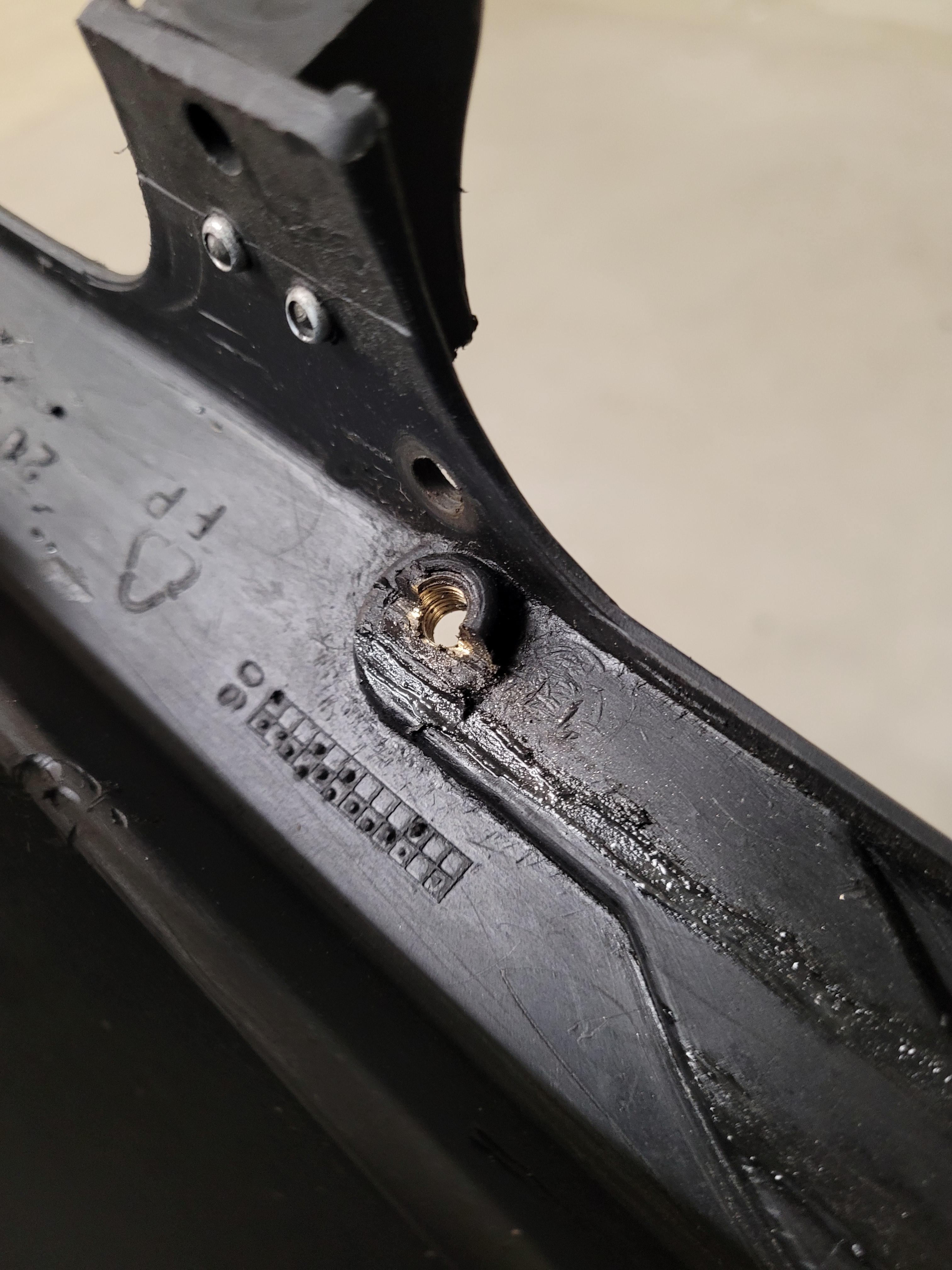

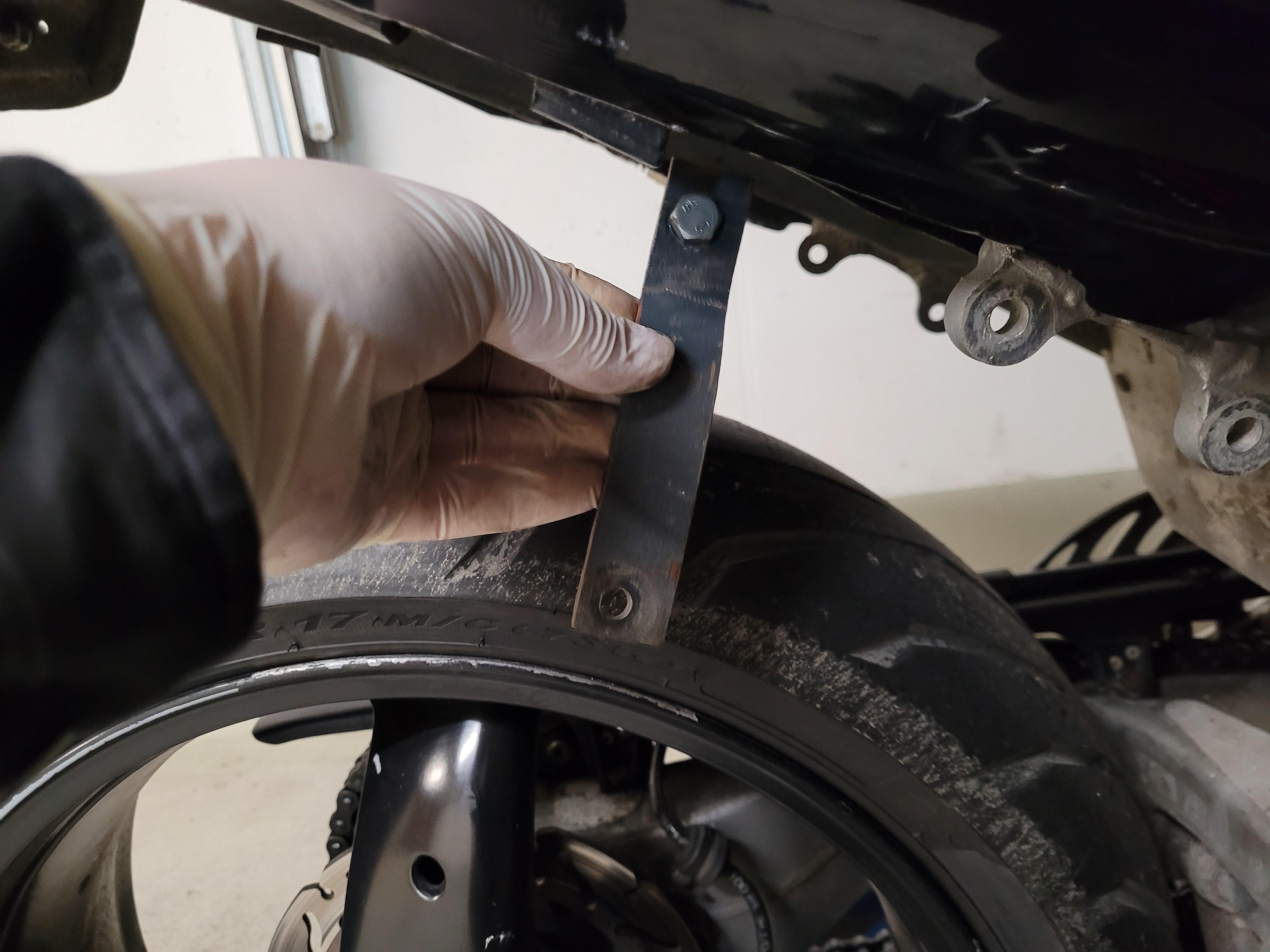

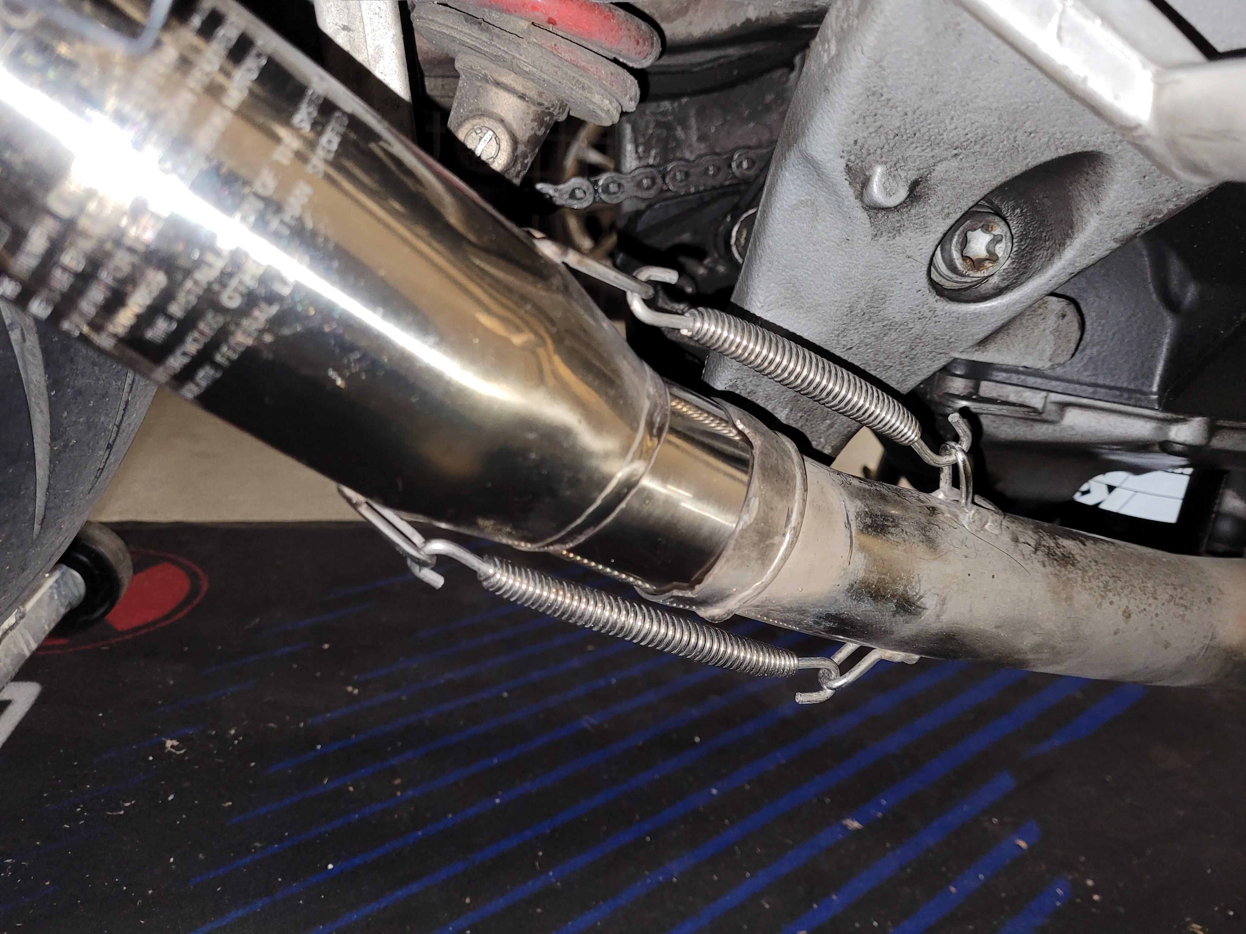

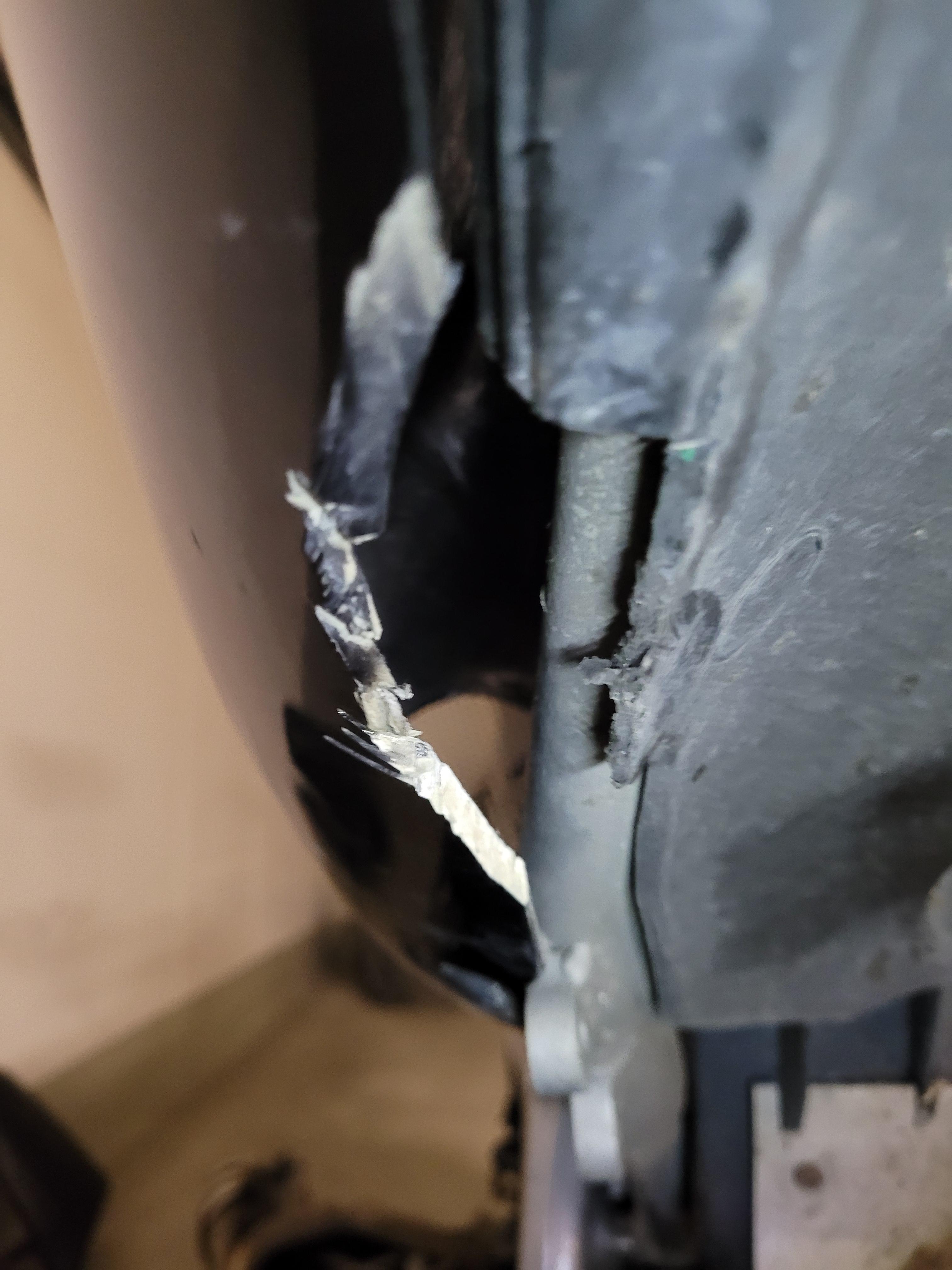

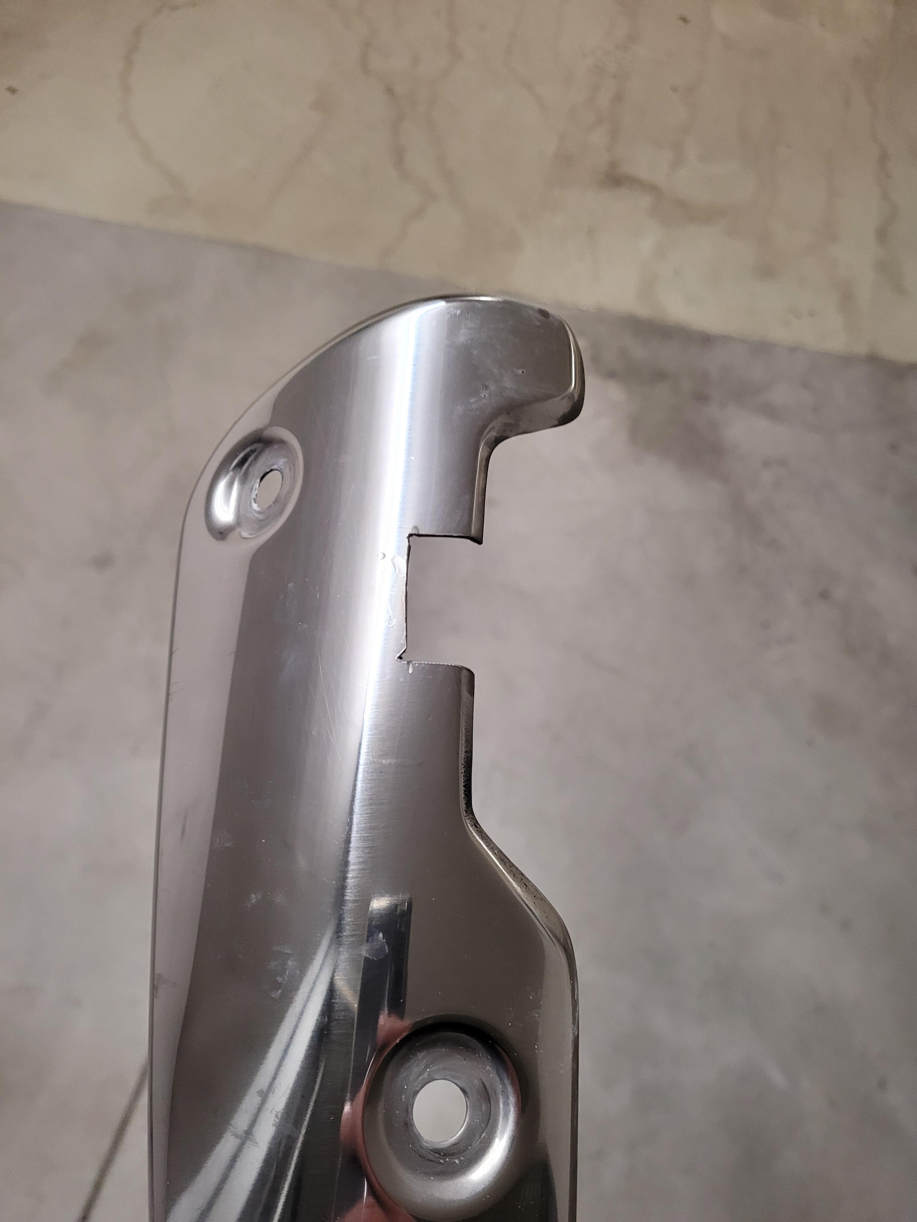

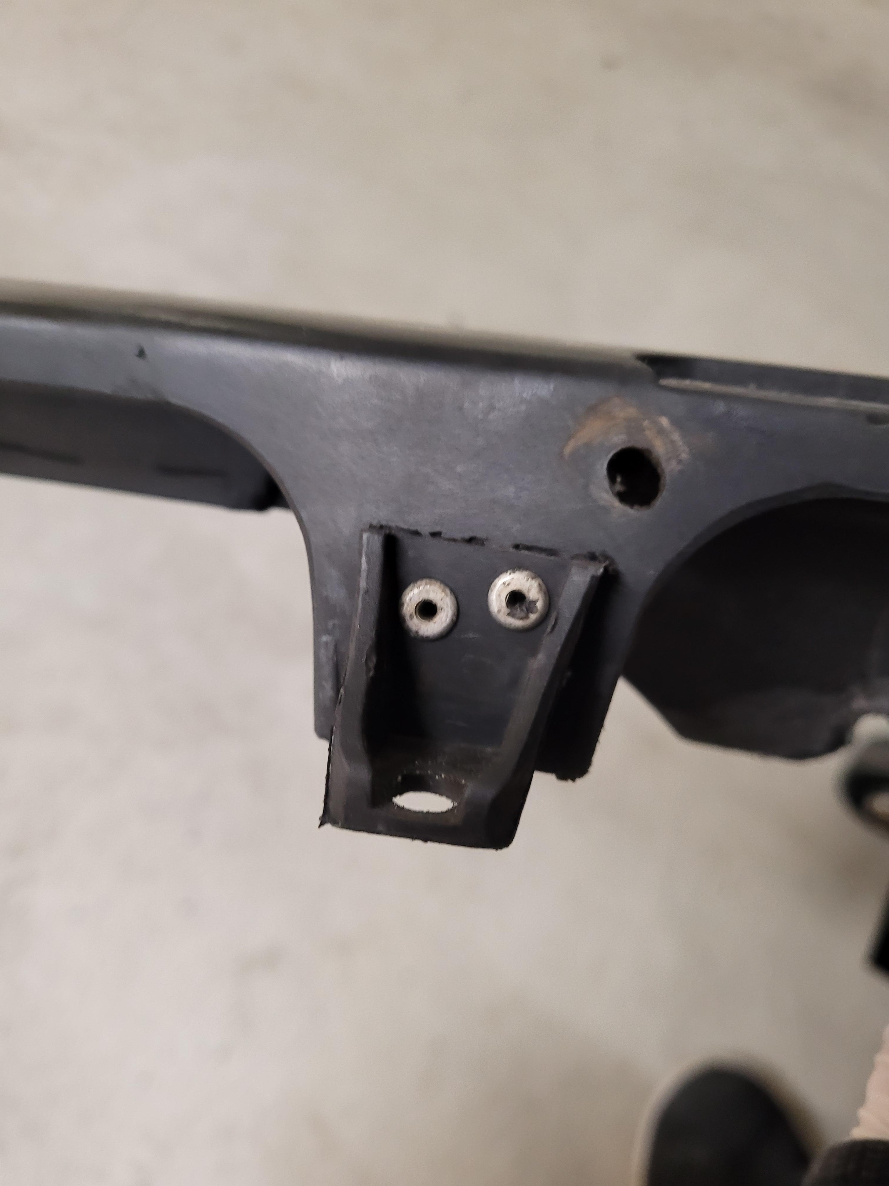

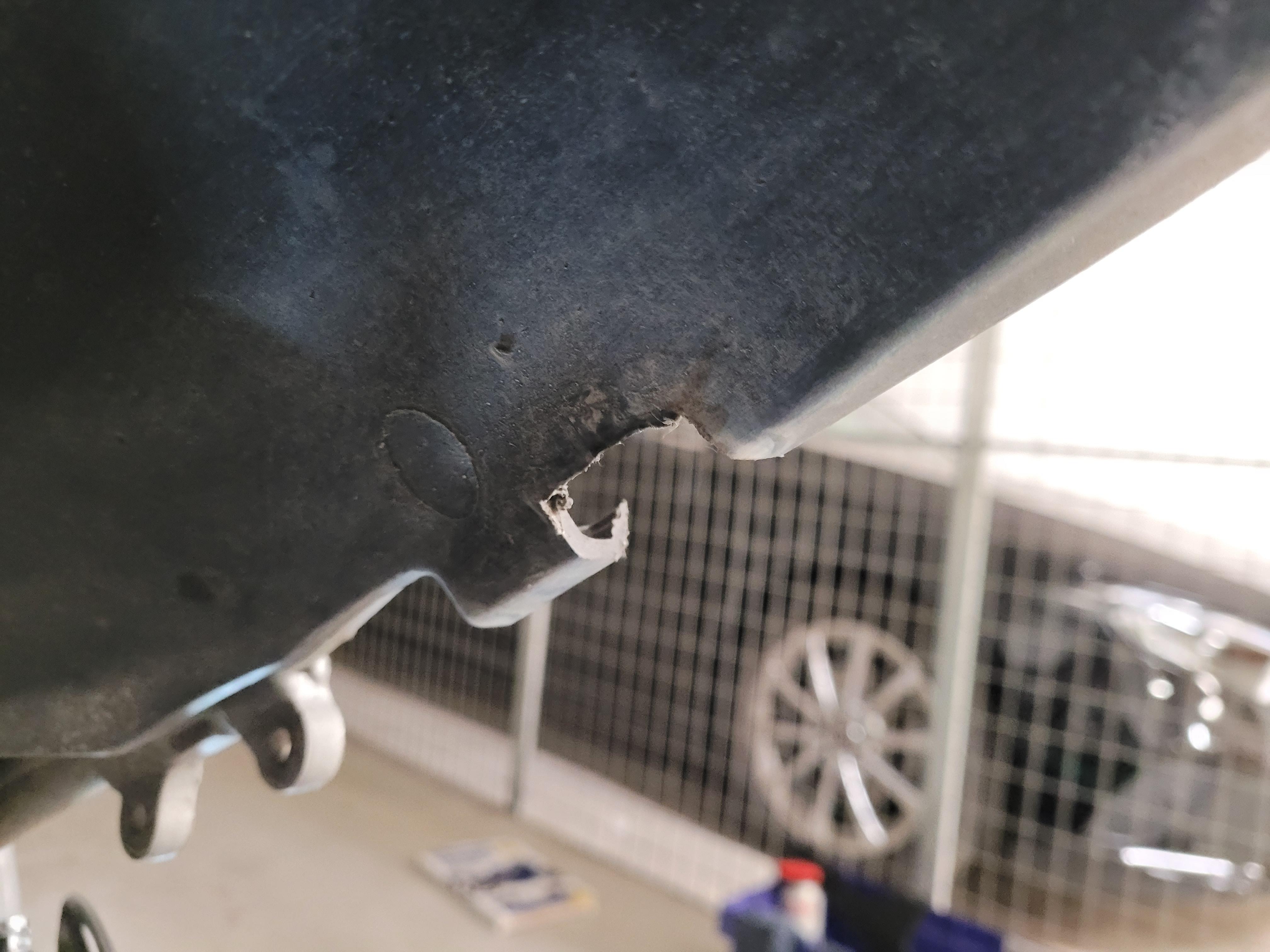

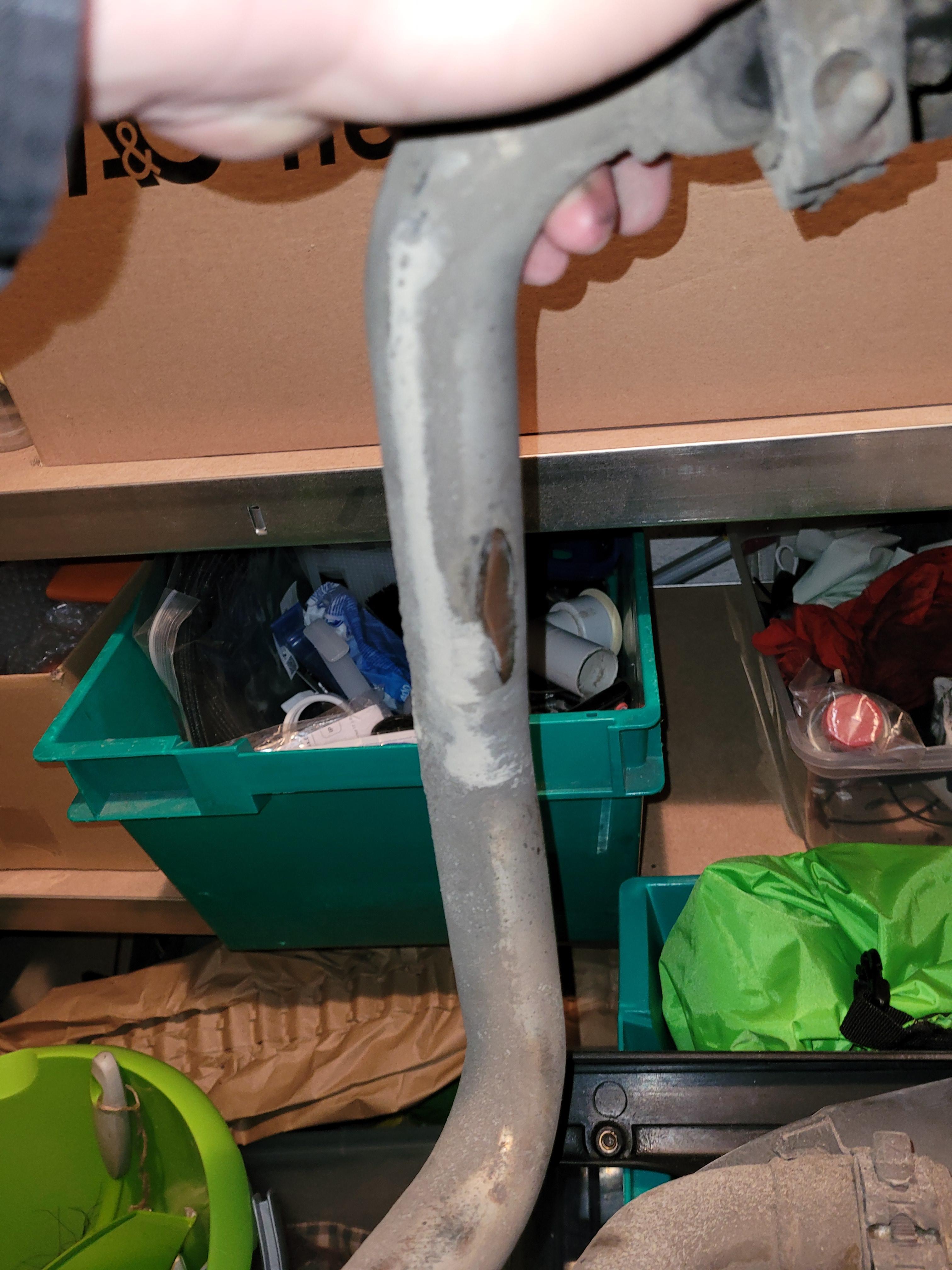

Folgende Beobachtungen kann ich teilen:
- symmetrischer Anbau ist nicht möglich (ggf. mit Änderungen der Rohrführung?)
- beim sehr starken Einfedern "streift" der Reifen das unterm Heck nach links durchgeführte Rohr
- Original Kettenschutz muss in der Höhe gekürzt werden, da sonst nicht genügend Platz unterm linken Topf ist
Subjektiv betrachtet bin ich der Meinung, das lässt sich umsetzen, aber ohne Pfusch wohl nur mit großem Aufwand.
Der Vorbesitzer von Gretty hat sich für den einfachen Weg entschieden und musste vieles, was nicht gepasst hat, passend machen:
20230101_135425.thumb.jpg.2eb8294e75a6d742be5da1be6914b309.jpg20230101_135625.thumb.jpg.c8b911fde47cca951c6a796a2519d957.jpg20230101_135742.thumb.jpg.13351f86a89b0ae5ecd279a2ec04f592.jpg20230101_142111.thumb.jpg.3c7ef9f2fa4e893fad533710b1dc8880.jpg20230101_142048.thumb.jpg.42e02a3d86381273d771362d8ff7a37c.jpg20230121_161032.thumb.jpg.a57b8b9abaa5be1acda2d797ecff4a44.jpg20230114_134006.thumb.jpg.d07e442b9c5a6f28a3a4b4ed588f9d1c.jpg20230101_142714.thumb.jpg.dc23678095df984f9e78cacd72adb793.jpg
