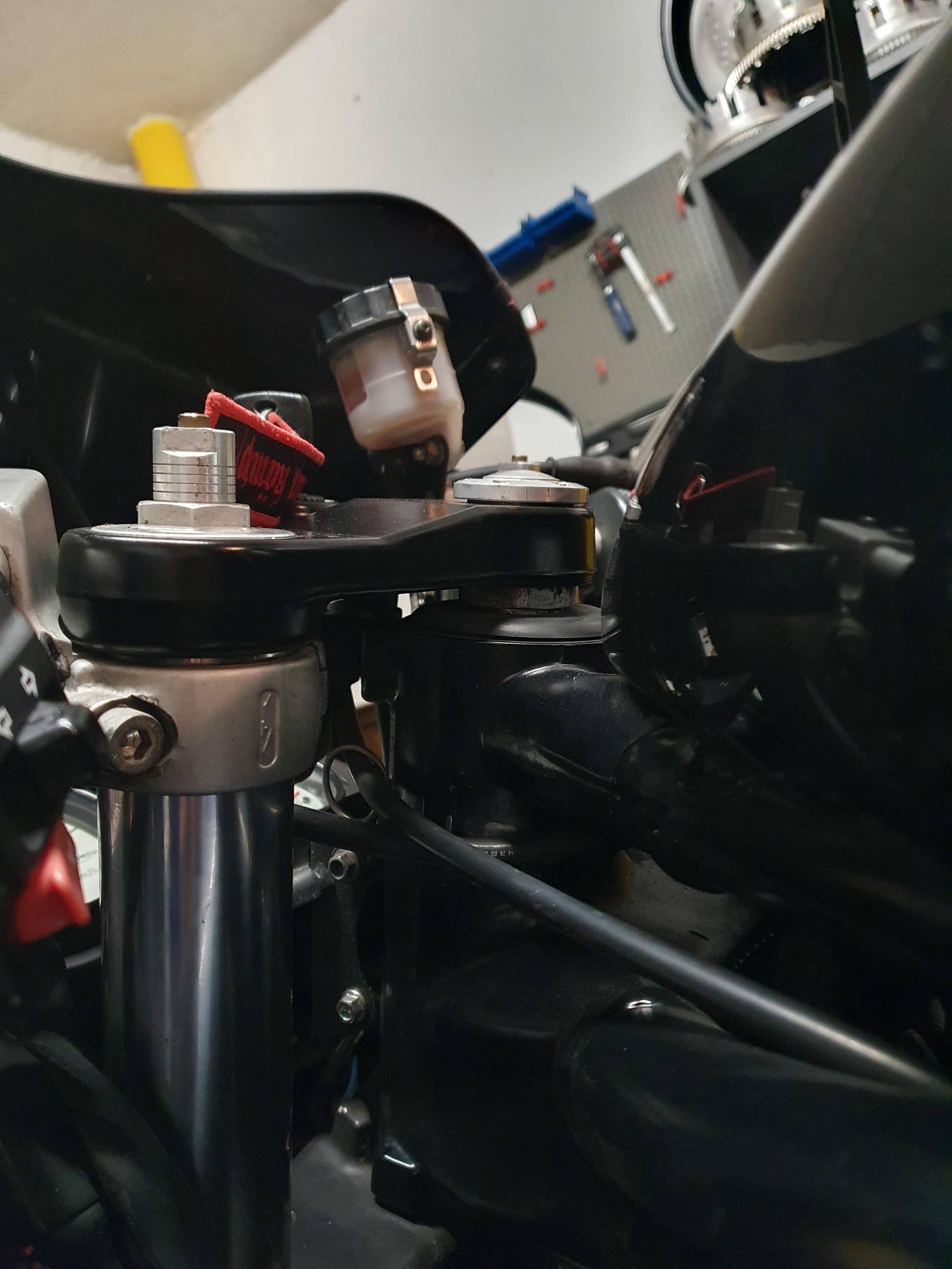

IceOnly Geschrieben 11. März 2023 report Geschrieben 11. März 2023 Hey :) Hab ne kurze Frage, kurz deshalb weil ich glaube das es hier sofort jemand weiß. Ich hatte mein Motorrad zum Gabelsimmerringe tauschen, jetzt hab ichs zurück und sobald ich mit der Vorderradbremse bremse, pulsiert das Vorderrad... wenn ich auf den Bremssattel schaue sehe ich das die Gabel eine Vor/Zurück Bewegung macht. Liegt das am Lenkkopflager? Auf dem Bild sieht das anders aus als bei meiner Gelben, ich stells mal rein weil ihr vermutlich mehr damit anfangen könnt als ich... Also ich werd nochmal zur Werkstatt fahren um danach schauen zu lassen aber morgen wollte ich eigentlich schon ne ausgedehnte Runde fahren, so bekommt man aber kein Vertrauen in die Maschine. Ich danke euch LG Tom Zitieren

IceOnly Geschrieben 11. März 2023 Autor report Geschrieben 11. März 2023 Na ich geh mal davon aus, ist ja ne richtige Motorradwerkstatt also wenn ich da jetzt alles kontrollieren muss dann kann ichs aber auch gleich selber machen 😅 Wäre ein Ansatz, ich checke das, die Klemmung von der unteren Gabelbrücke im Speziellen oder? Mir kommt das halt auf dem Bild sehr locker vor, bei meiner Gelben ist die Mutter viel weiter unten an dem Gummi dran... Zitieren

IceOnly Geschrieben 11. März 2023 Autor report Geschrieben 11. März 2023 (bearbeitet) Das ist genau die Bewegung die ich während der Fahrt sehe "vor/zurück von der Gabel"... ok ich schau ob ich alles nötige da habe und ob ich das hinbekomme. Danke euch allen! Machts mehr Sinn nichts zu machen und am Montag in die Werkstatt zu fahren?Sieht so aus als hätten die es nicht fest genug angezogen oder? Bearbeitet 11. März 2023 von IceOnly Zitieren

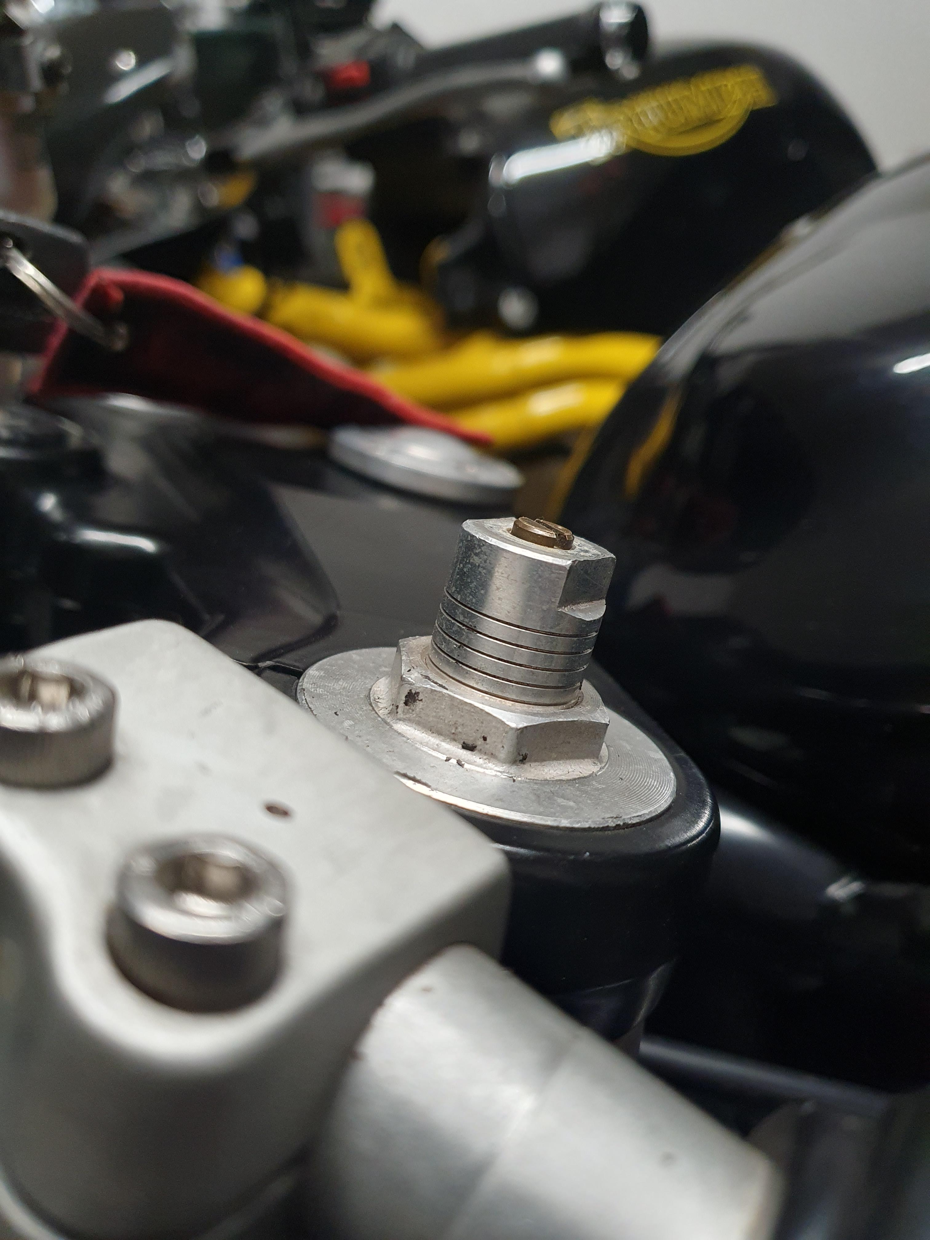

IceOnly Geschrieben 11. März 2023 Autor report Geschrieben 11. März 2023 vor 11 Minuten schrieb triplehead: Ich habe das schon gehabt: Moped von der Inspektion geholt und die obere Gabelbrücke war nicht angezogen. Ausserdem liessen sich die Einstellschrauben der Druckdämpfung nur eine halbe Umdrehung bewegen -> Montagefehler Ohje... Also Gabelbrücke ist fest, Einstellschraube links lässt sich leichtgängig 3mal rechts und 3 mal links drehen (so leicht das ich die mit dem Fingernagel drehen kann), die Rechte geht schwergängig und zum Ende dreht sich das **** mit... ich weiß nicht wie das heißt, das in dem die Einstellschräubchen sind... Schwergängig ist übertrieben, es geht gut mit einem normalen Schraubenzieher. 5 Umdrehungen von links nach rechts... vielleicht auch 6 Zitieren

Jochen ! Geschrieben 12. März 2023 report Geschrieben 12. März 2023 (bearbeitet) Moin Wenn der Schrauber es versäumt hat alle Stellschrauben vor dem Zusammensetzen ganz herauszudrehen und die Kontermutter oben für den Dämpfer nicht richtig zu montieren (Abstandswert), dann kann es sich wie beschrieben auswirken. Für einen Gabelservice löst man die Lenkkopfmutter nicht und auch die Bremsscheiben bleiben am Rad. Auch schon erlebt : - Tachpmitnehmer falsch montiert - Bremszangen nicht richtig angezogen - zuerst Klemmung und dann Achse angezogen (Achsdistanzen lose) Ja, kam vom Triumphspezi, nicht aus der Bastlergarage. Gruss, Jochen ! Bearbeitet 12. März 2023 von Jochen ! triplehead reagierte darauf 1 Zitieren
Joe Ka Geschrieben 12. März 2023 report Geschrieben 12. März 2023 (bearbeitet) vor 13 Stunden schrieb IceOnly: die Rechte geht schwergängig und zum Ende dreht sich das **** mit... ich weiß nicht wie das heißt, das in dem die Einstellschräubchen sind... Meinst du die Einsteller der Federvorspannung? Hätte ich es in der Werkstatt machen lassen und danach passt etwas nicht würde ich es denen nochmal hinstellen - ja, auch Dinge, die nicht passieren sollten, passieren.. Aber dann muss man halt auch dafür gerade stehen... Und wenn die Firma mal drauf zahlen muss um ihren Fehler zu richten arbeiten sie beim nächsten vielleicht gewissenhafter. Bearbeitet 12. März 2023 von Joe Ka Zitieren

Joe Ka Geschrieben 12. März 2023 report Geschrieben 12. März 2023 vor 21 Minuten schrieb IceOnly: Joe Ka auf dem Bild sieht man die 4Ringe an diesem Teil das ich meine, das dreht sich auf der rechten Seite wenn ich das Schräubchen oben drauf ganz nach rechts drehe und wenn ichs ganz nach links drehe dreht es sich nach links. Ja, da kannst die Federvorspannung einstellen um den Negativfederweg zu verändern. Die abgefrästen Stufen links und rechts an der Oberkante sind für einen Gabelschlüssel gedacht. Kannst so rein & raus schrauben, an den Ringen siehst ob sie gleich eingestellt sind. Die Dämpfung sollte sich aber wesentlich leichter verstellen lassen, so dass man merkt, dass man mit der Dämpfung am Anschlag ist und nicht noch weiter dreht. Ob es normal ist, dass die Federwegsverstellter von der Dämpfungsschraube mitgenommen werden, wenn die am Anschlag ist, weiß ich grad ehrlich gesagt gar nicht, das hab ich noch nie ausprobiert (und werde es auch nicht tun). Ich hatte es zwar selbst schon mal auseinander, aber kann mich nicht mehr im Detail erinnern xD Zitieren

triplehead Geschrieben 12. März 2023 report Geschrieben 12. März 2023 Die Messingfarbenen Schräubchen mit dem Schlitz sind die Verstellung der Zugdämpfung. Sie müssen sich leichtgängig in den Zylinder mit dem Zweiflach und den Ringen (=Einstellung der Federvorspannung) rein und rausdrehen lassen. (Aus dem Kopf heraus ca 2,5 Umdrehungen) Ist das nicht der Fall, dann ist das hier der Fall: vor 5 Stunden schrieb Jochen !: Wenn der Schrauber es versäumt hat alle Stellschrauben vor dem Zusammensetzen ganz herauszudrehen und die Kontermutter oben für den Dämpfer nicht richtig zu montieren (Abstandswert), dann kann es sich wie beschrieben auswirken. IceOnly reagierte darauf 1 Zitieren
