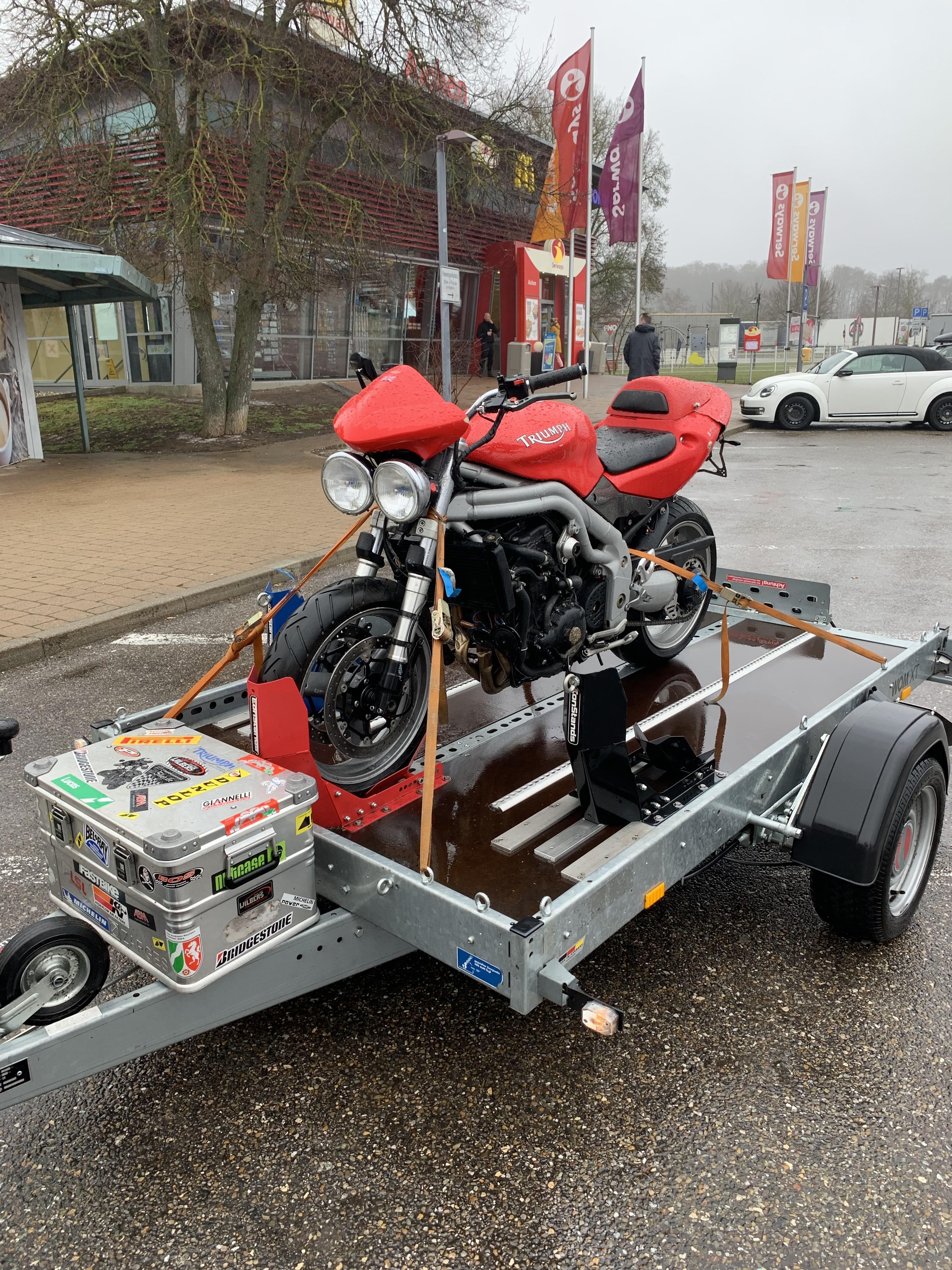

East Geschrieben 4. April 2023 report Geschrieben 4. April 2023 vor 45 Minuten schrieb Tuebinger: Dachte auch eher an den Motor von der #4... Oder ist das die Reserve der Reserve, die gerade final aufgebaut wird? Wie behältst du da eigentlich den Überlick? Ich habe aktuell 2 defekte Motoren aus denen ein Motor mit 20.000km Laufleistung zusammengebaut werden kann, einen Motor mit ca 90.000km Laufleistung und hohem Öldurst, eine Black Edition mit ca 40.000km, die soll eine Inspektion bekommen und wird dann wahrscheinlich verkauft, die Unfall Speedy die ich mir vor 3 Wochen geholt habe, wird geschlachtet und der Motor mit 28.000km bleibt als Reserve bei mir. Dann habe ich noch meine Black Pearl mit knapp 150.000km (verbauter Motor 45.000km), Du siehst ich habe alles im Blick Tuebinger reagierte darauf 1 Zitieren

East Geschrieben 4. April 2023 report Geschrieben 4. April 2023 vor 7 Minuten schrieb mowz497: @East bei Kleinanzeigen hatte ich im März auch eine schwarze Unfall/Umfall-Daytona mit 34.000km im Auge. Gab es für 1600VB, allerdings war da jemand anders schneller. Das warst aber nicht zufällig du? Nein, die wäre mir viel zu teuer gewesen die auf dem Foto hab ich mir geholt. mowz497 reagierte darauf 1 Zitieren
