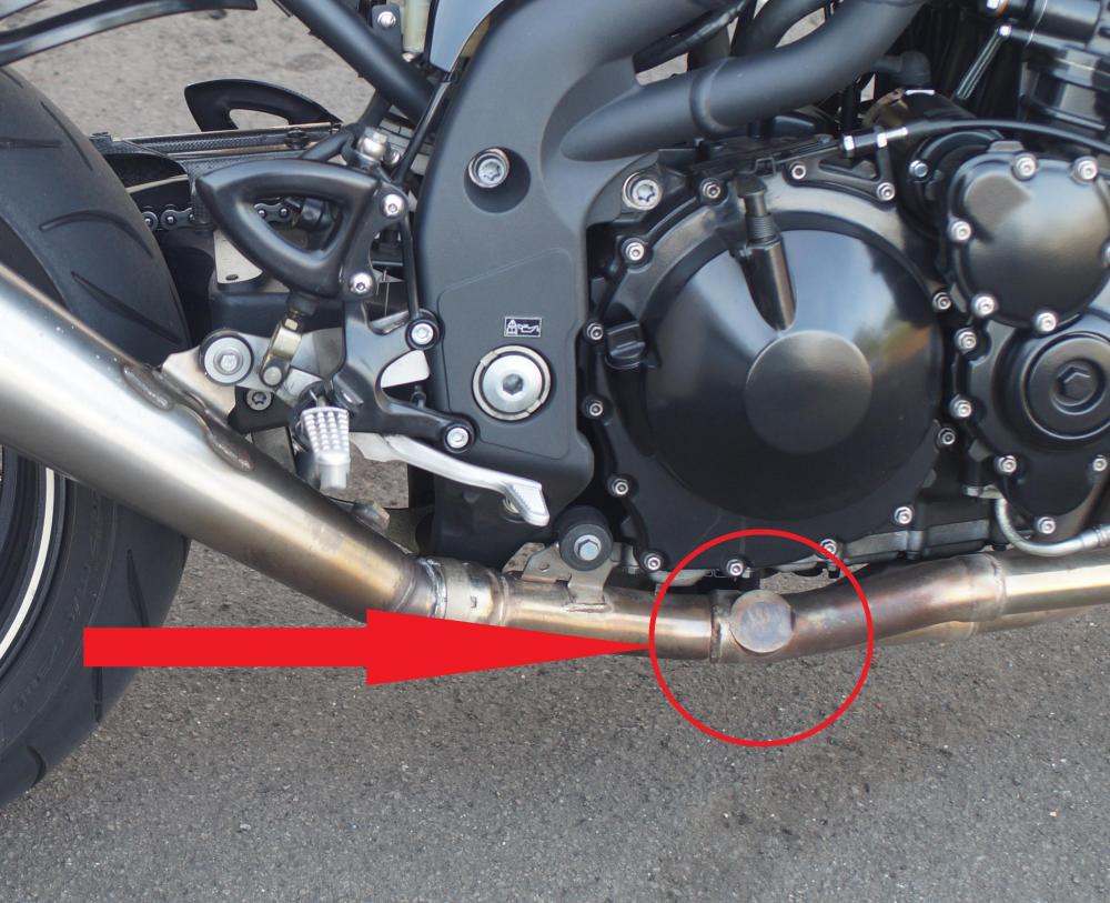

Hallo zusammen,
kann mir jemand sagen was das für ein seltsamer Deckel an meiner Krümmeranlage ist. Sowas konnte ich bis jetzt noch auf keinem Foto im Netz entdecken.
Gruß Ralf
Hi.
Ich denke an die Stelle gehört eigentlich eine Lambdasonde.
  • Like 1
So isses. Kann es sein, daß ein 08-aufwärts Krümmer an einer 05-07-er verwendet wurde?
seit Iht euch mit der Lambdasonde sicher? an der Stelle wurden doch Phonklappen verbaut.Lambdasonden war weiter vorn oder ?
Ziemlich. Weiter vorne wär ja vorm Sammler.
Ich meine auch, daß das der Lambdasondenanschluss ist, jedenfalls ab der 2007er und da ist eigentlich eine Blende davor. Bei den 05-06 war das tatsächlich etwas weiter vorn.
Ich schau nachher mal bei meinen Speedy´s.
Servus
Kann keine Krümmer von einer 05-07 sein. Die LS ist viel weiter hinten.
Und bei den 05/06ern sitzt die Lambdasonde im Y-Rohr.
Wäre interessant zu wissen was das für ein Krümmer ist.
