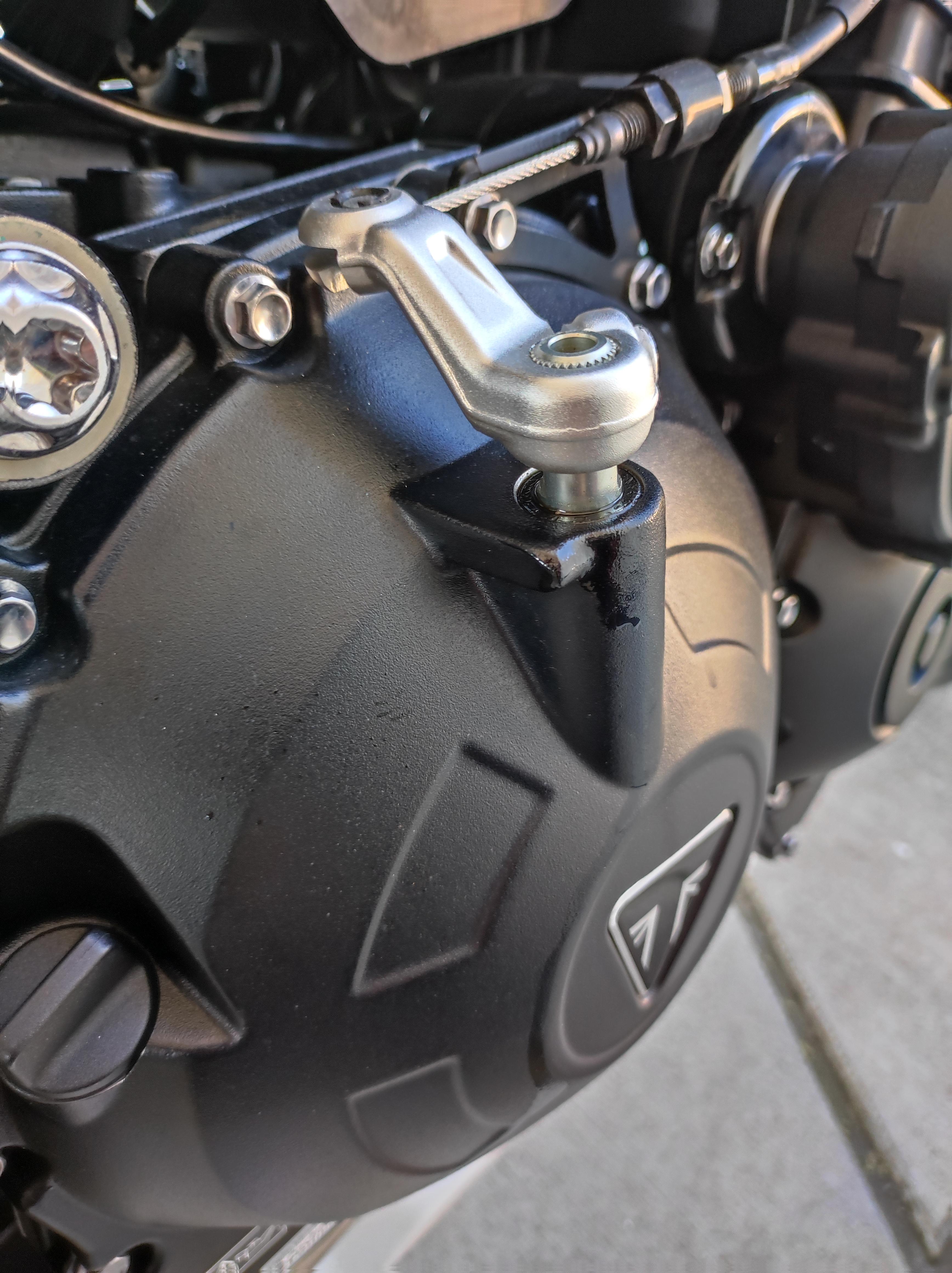

ich bin ja letztes Jahr von meiner Street Triple R (BJ2011) auf meine Speed Triple 1050RS (BJ 2019) umgestiegen.

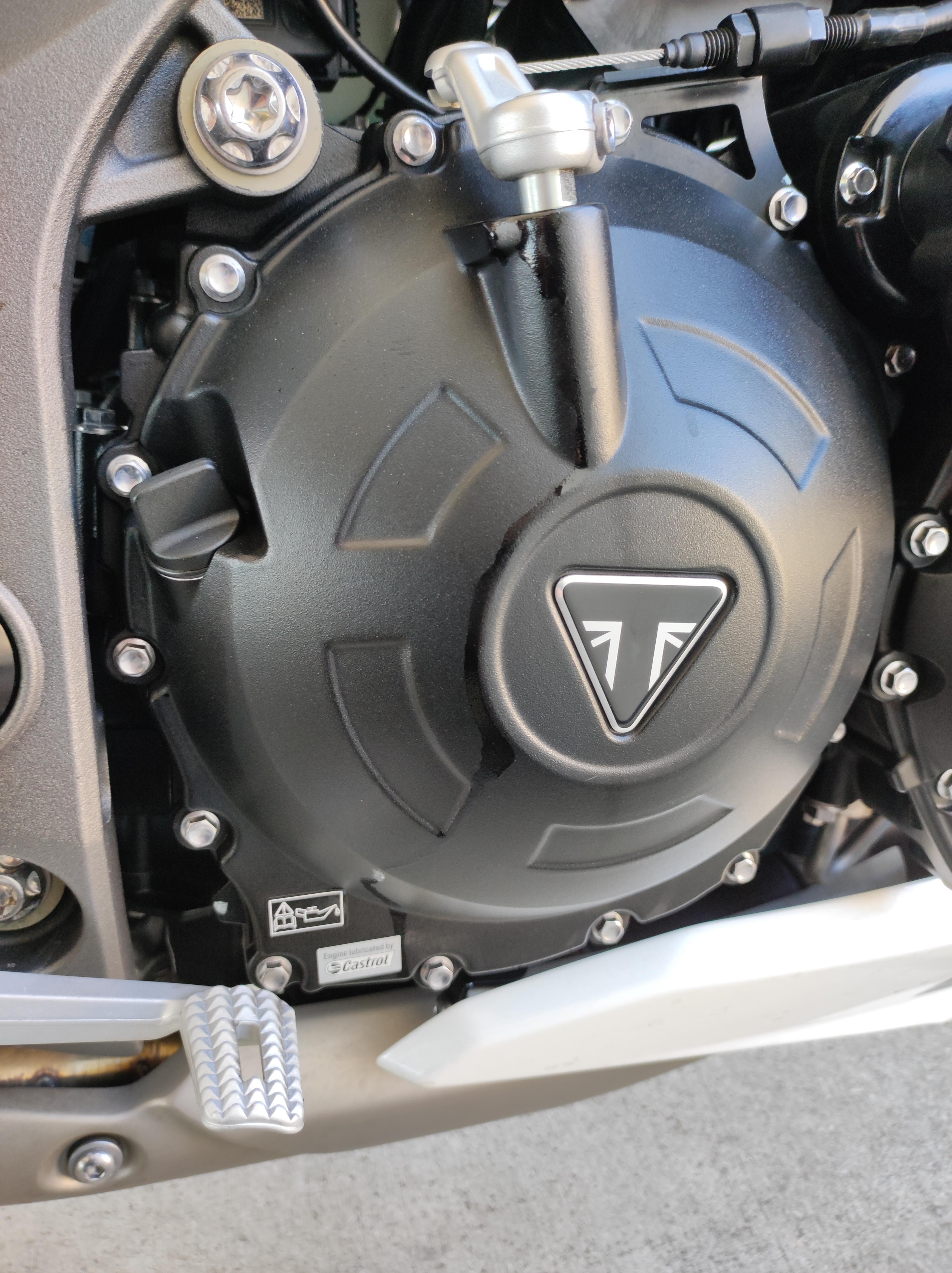

Heute ist mir aufgefallen, dass beim Kupplungshebel Öl austritt. Abgewischt und nach 50km sah es wieder so aus.
Aktuell hat die Speedy 9200km auf der Uhr und ist noch in der Gewährleistung.
Kann man dieses Thema im Rahmen der Gewährleistung (Gebrauchtfahrzeug) abwickeln oder ist das nun mein Problem?
Gruß Mathias
Da dürfte der Simmering von dem Ausrückhebel defekt sein, da Du noch Gewährleistung hast, ab zum Händler.

Könnte schwierig werden, solche Dichtungen sind soweit ich weiß als Verschleißteil zu Werten. Ist schwierig zu beurteilen
Ich finde es eher überraschend das sowas schon nach 9TKM passiert.
Meine beiden alten Streeties wurden erst ab 45TKM undicht :biggrin:
starfighter1967
leider halten sich solche Teile nicht an regeln ;-)
Och … das machen diese Dinger schon seit 1999.
Das ist schon recht regelmäßig.
Das gleiche hatte meine nach rund 3000km, wurde schnell und unkopliziert im Rahmen der Gewährleistung behoben.
Habe dem Händler ein Foto zugesendet, der hat das Teil (Wellendichtring) bestellt und dann ganz fix eingebaut.
