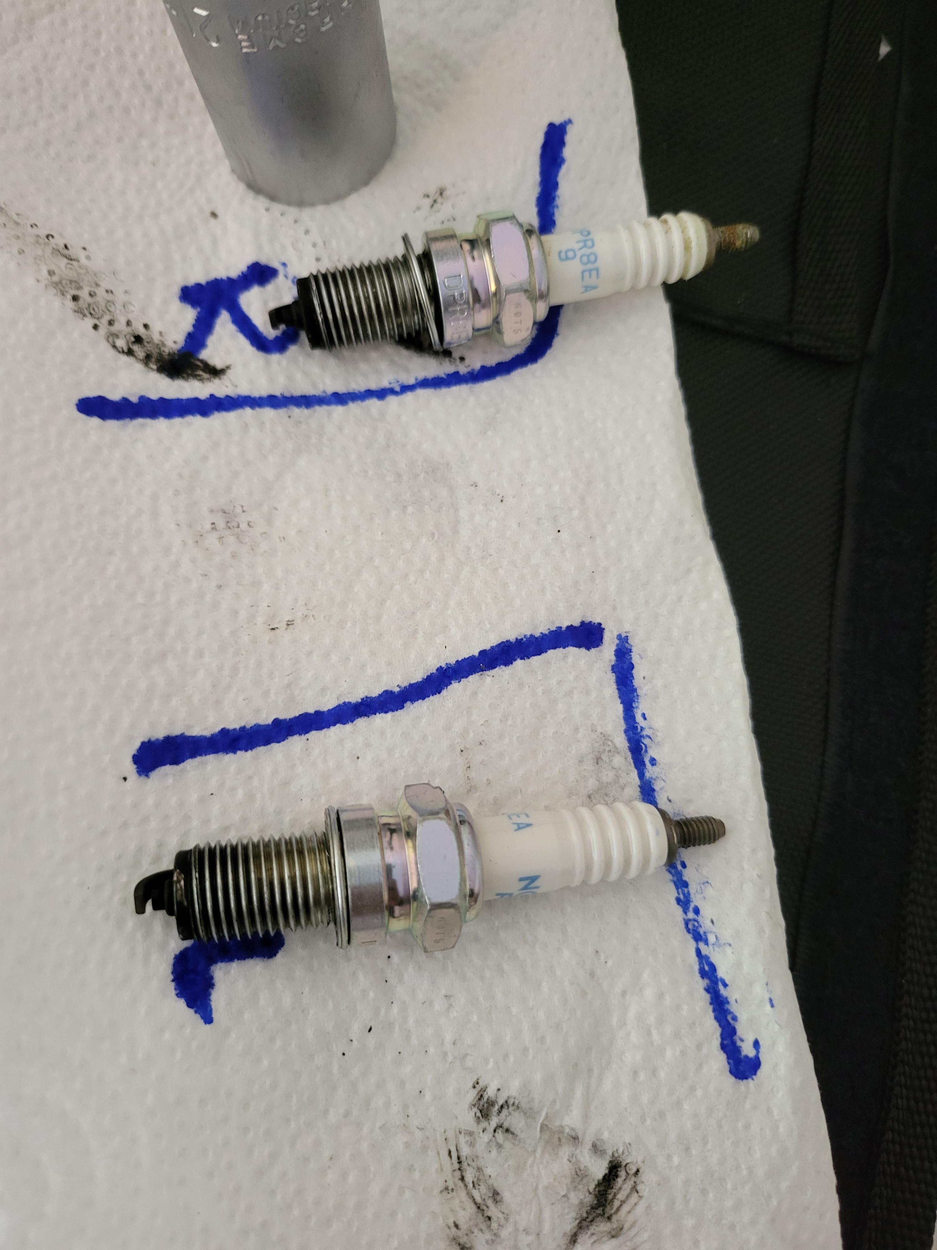

So ich habe mir mal die zündkerzen angeguckt und ausgebaut (anbei Fotos) die waren leicht feucht und haben extrem nach Benzin gerochen.
Weiß mir einer zu helfen ob das der Grund ist das der mootor nicht anspringt?
Wenn die Spritzufuhr funktioniert aber keine Zündung erfolgt,
dann sind die Kerzen halt naß.
Hast Du nur zwei Zündkerzen ?
Bitte die dritte Kerze auch rausdrehen,
Motor ohne Kerzen ein paar Male mittels Startermotor drehen lassen,
dann über Nacht offen Stehen lassen,
so kann evtl. angesammelter Sprit verdunsten.
Man kann auch mit dem Heißluftföhn nachhelfen,
allerdings stinkt das gewaltig.
Wenn es nun keinen Funken an den Kerzen gibt,
wenn Du diese in die Spulen steckst und an Masse hältst,
dann musst Du Dich auf die Suche nach dem Elektrowurm begeben.
Auch können die Kerzen durch den Spritüberschuss defekt werden,
weshalb Du zur Sicherheit das Spiel mit neuen Kerzen beginnen solltest.

Es hat jetzt echt lange gedauert, aber jetzt scheine ich es mit Hilfe von einem Freund geklärt zu haben.
Die Zündkerzen waren hin (habe ich aus gewechselt) und die Einspritzung scheint auch neu eingestellt werden zu müssen.
Aber wenigstens startet Sie jetzt wieder. Standgas muss auch nochmal eingestellt werden.
Ich danke euch alle für die vielen Infos und die Hilfe.
