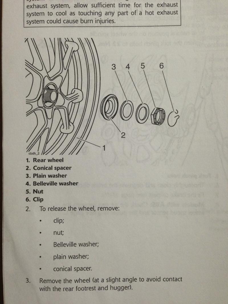

Darthsigi Geschrieben 14. April 2023 Autor report Geschrieben 14. April 2023 Eine Frage habe ich doch noch🙋🏻♂️ In welcher Reihenfolge werden die Scheiben am Hinterrad montiert? Ich wurde abgelenkt und habe nicht mehr auf dem Schirm wie die montiert waren😫 Zitieren
elements Geschrieben 14. April 2023 report Geschrieben 14. April 2023 ....das Bild ist zwar vom Vorgängermodell, ich denke aber es ist immer noch so: Zitieren
East Geschrieben 14. April 2023 report Geschrieben 14. April 2023 Wichtig ist, erst Konus, dann die U-Scheibe, die Federscheibe muss mit der Wölbung zu Dir zeigen! Kashee reagierte darauf 1 Zitieren
Darthsigi Geschrieben 14. April 2023 Autor report Geschrieben 14. April 2023 Ja sieht so aus wie bei meiner. Eine Scheibe ist nicht glatt, wie rum kommt die? Zitieren
Darthsigi Geschrieben 14. April 2023 Autor report Geschrieben 14. April 2023 Was meinst du mit der Wölbung zu mir zeigen? Zitieren
East Geschrieben 14. April 2023 report Geschrieben 14. April 2023 vor einer Stunde schrieb Darthsigi: Ja sieht so aus wie bei meiner. Eine Scheibe ist nicht glatt, wie rum kommt die? vor einer Stunde schrieb Darthsigi: Was meinst du mit der Wölbung zu mir zeigen? Genau das ist die Tellerfeder, die kommt so eingebaut das die Wölbung an der Welle vom Hinterrad aus gesehen zu Dir zeigt. Zitieren
