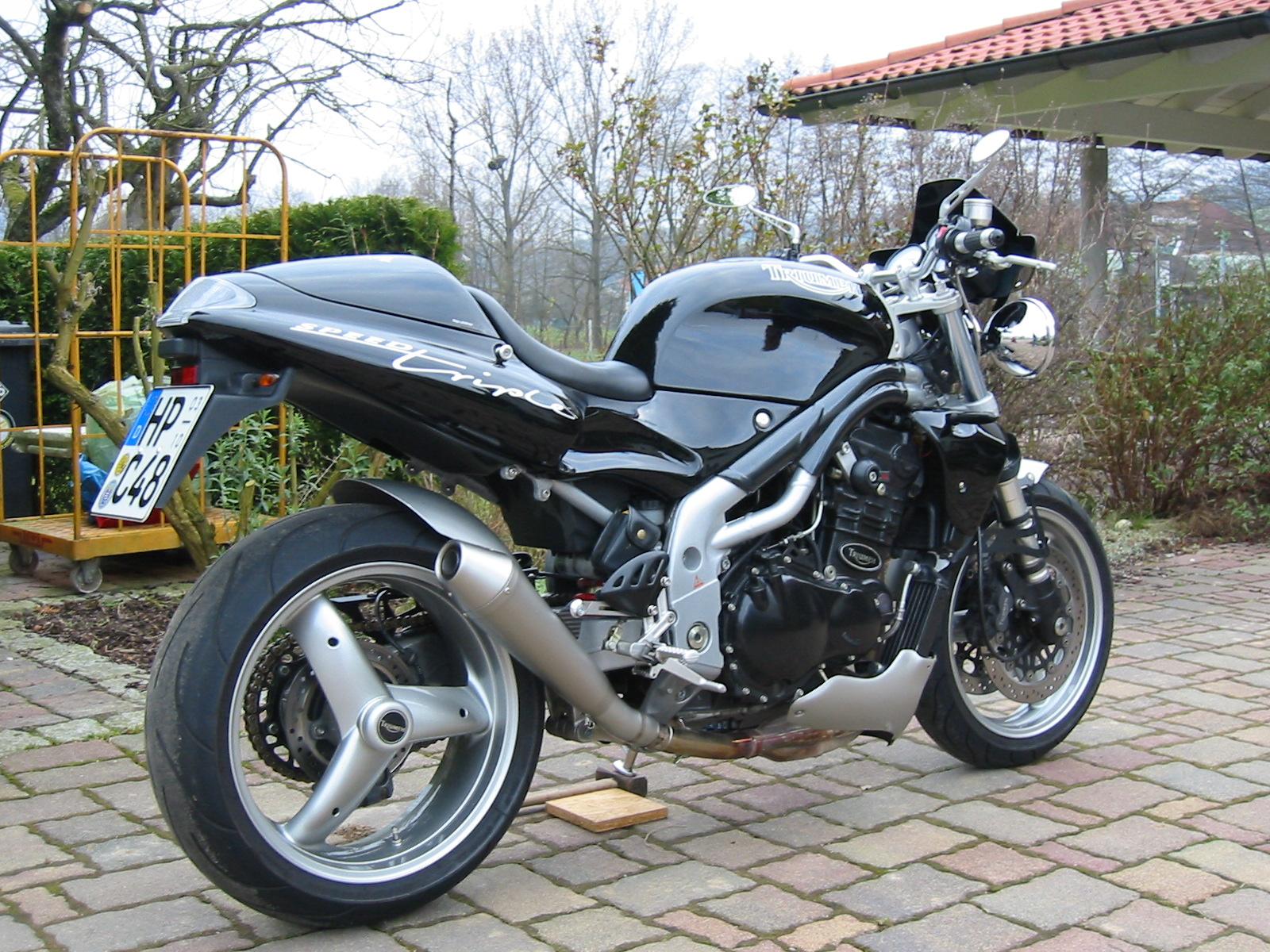

ist die 2010er dann schon das NV Modellgewesen?
dann passen die Rohrdurchmesser nicht ich bhab mir Reuzierhülsen gebastelt.
Ich hatte den matten Edelstahlauspuff vom NV Modell verwendet. an meiner 2007er Triple
Bearbeitet von azac
zusatz
2010er Modell ist der letzte Jahrgang der 515NJ
sollte also passen.
Ich hätte noch die Originaltöpfe von meiner 2007er zu verschenken gegen Übernahme der Portokosten.
Ansonsten gehen die irgendwann in den Schrott.
Achtung die 2007 könnte noch die Kat im Topf haben oder auch im Krümmer wie bei der 2008. Ist nicht unbedingt Plug & Play
