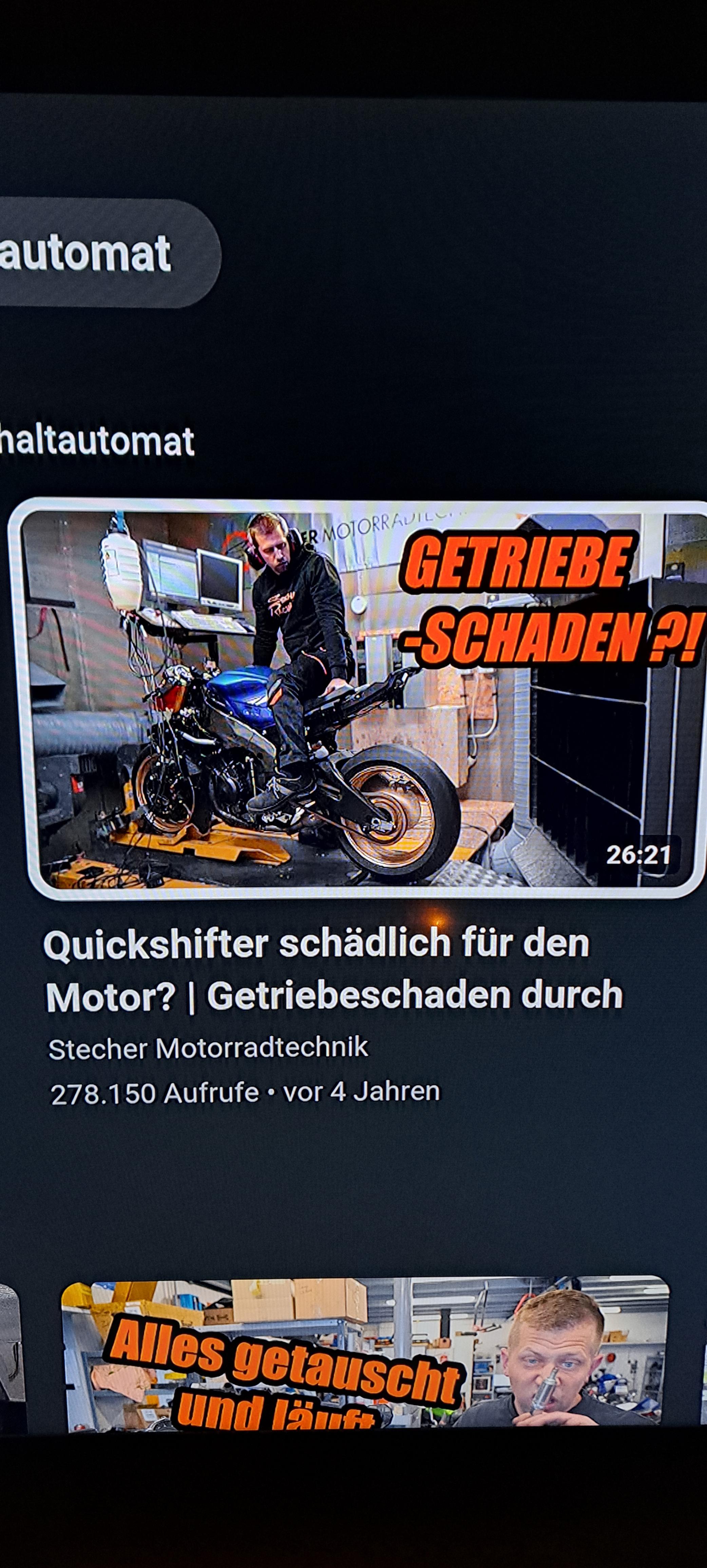

Mikemechanic Geschrieben 15. September report Teilen Geschrieben 15. September (bearbeitet) Bearbeitet 16. September von Mikemechanic Zitieren Link zu diesem Kommentar Auf anderen Seiten teilen Mehr Optionen zum Teilen...
Mikemechanic Geschrieben 16. September report Teilen Geschrieben 16. September Am 12.9.2024 um 18:17 schrieb Jünner: den kurzen Schalthebel habe ich schon seit drei Jahren. Da brauch inicht mehr drüber reden.Der QS ist nichts für dieses Getriebe Das Getriebe ist nicht schlechter als die von anderen Herstellern, wenn das so wäre müßten die Getriebe auch ohne QS zu nutzen kaputt gehen. Nach dem Impuls am Schalthebel habe ich nur eine bestimmte Zeit den Gang vollständig einzulegen. Ist den Schaltweg zulang verliere ich schon Zeit, und wenn man dann noch langsam schaltet ist der Schaden schnell da. Das Video erklärt das sehr gut. SpeedRS2020 reagierte darauf 1 Zitieren Link zu diesem Kommentar Auf anderen Seiten teilen Mehr Optionen zum Teilen...
Jünner Geschrieben 16. September report Teilen Geschrieben 16. September vor 7 Stunden schrieb Mikemechanic: Das Getriebe ist nicht schlechter als die von anderen Herstellern, wenn das so wäre müßten die Getriebe auch ohne QS zu nutzen kaputt gehen. Nach dem Impuls am Schalthebel habe ich nur eine bestimmte Zeit den Gang vollständig einzulegen. Ist den Schaltweg zulang verliere ich schon Zeit, und wenn man dann noch langsam schaltet ist der Schaden schnell da. Das Video erklärt das sehr gut. ist nur merkwürdig das andere Hersteller diese Probleme mit zerstörten Getrieben in dem Masse nicht haben. Das Speed TRiple Getriebe lässt immer wieder den Wechsel 4 nach 5 nicht zu auch nicht mit einem anderen QS der die Unterbrecherzeiten anders einstellen lässt zu. Es ist ein Getriebeproblem. SpeedRS2020 reagierte darauf 1 Zitieren Link zu diesem Kommentar Auf anderen Seiten teilen Mehr Optionen zum Teilen...
