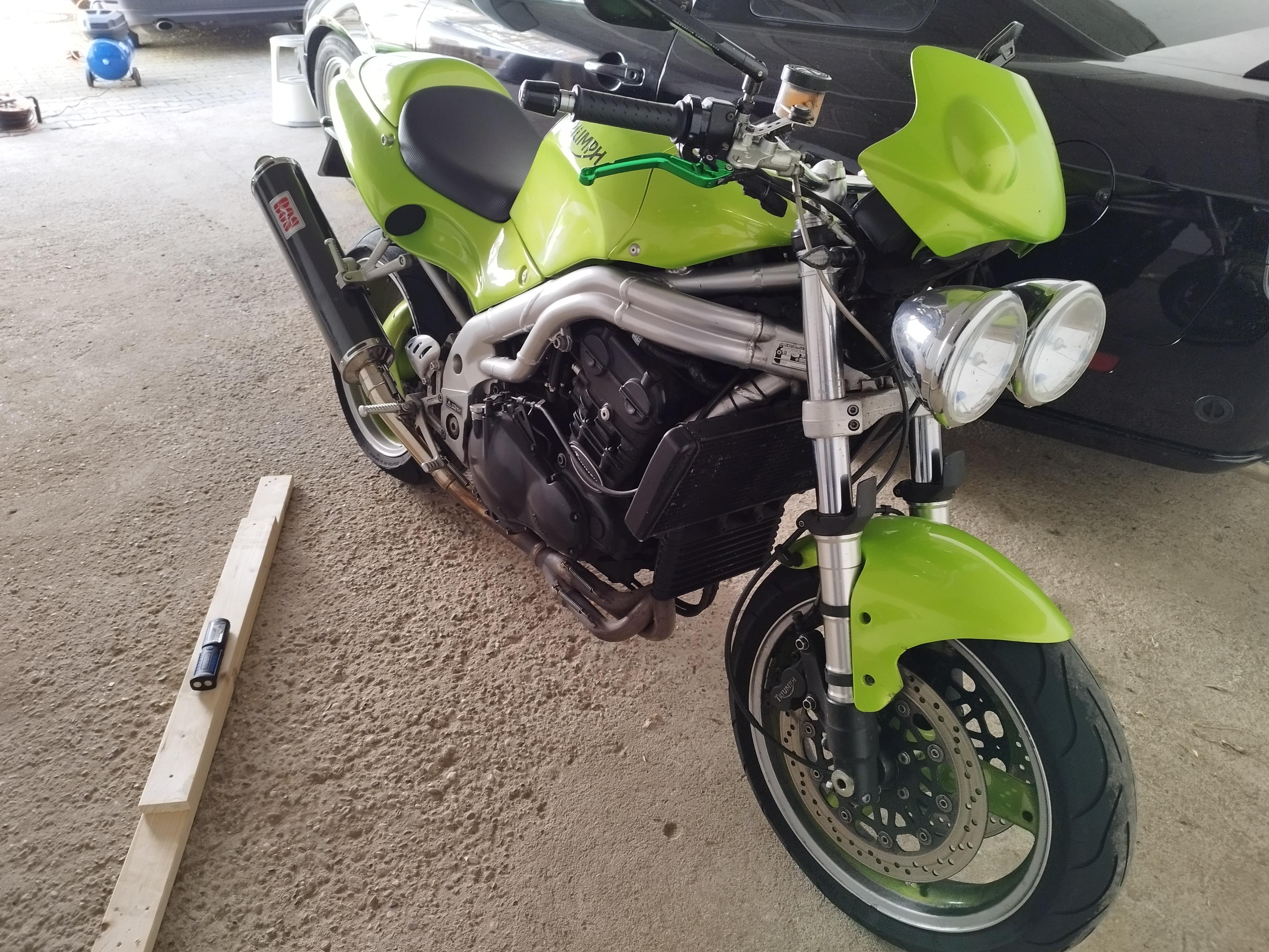

phil509 Geschrieben 27. April 2023 report Teilen Geschrieben 27. April 2023 Hallo in die Runde, bin der Philipp aus dem Rheinland, 28 und habe eine umgebaute Daytona T595 auf Speed Triple. 😊 Habe allerdings ein Problem mit meiner 595er Daytona. War beim Tüv, leider sag und klanglos durch die AU gerasselt.. CO sollte bei diesem Baujahr die 4,5 er Grenze nicht überschreiten.. ist leider über 8. Der Prüfer hat die AU bei Standgas durchgeführt, liegt bei 1100-1200. Das letzte Mal ist sie einwandfrei durchgekommen. Vorweg, ich habe den Endschalldämpfer geändert, war ein Shark Topf drauf, jetzt einer von Bos, aber bautechnisch relativ gleich. Laufen tut sie einwandfrei, auch keine Motorkontrolleuchte an. Stinkt jedoch deutlich... Luftfilter, Zündkerzen und Unterdruckschläuche alle in Ordnung. Stand allerdings seit Oktober, zum TÜV waren es ca. 30 Kilometer. Hat jemand von euch vielleicht ne schnelle Diagnose oder evtl. ein Bauteil im Fokus das gerne streikt? Hatte sie auch in einer Werkstatt zur CO Einstellungen und zum Anpassen des Mappings, hatte mich ein Bekannter drauf gebracht. Diese meinte allerdings, dass sie nicht machen können, da meine Daytona laut Schein (0212 bei 14.1) einen geregelten Katalysator besitzt. Allerdings kann ich keine Lambdasonde etc.und auch keinen entsprechenden Fehler im Speicher erkennen. Mapping ist noch das Original. Auch meine Schlüsselnummer ist nicht genullt, sollte also auch kein Import sein... Wäre um Hilfe sehr dankbar. Liebe Grüße Philipp Zitieren Link zu diesem Kommentar Auf anderen Seiten teilen Mehr Optionen zum Teilen...

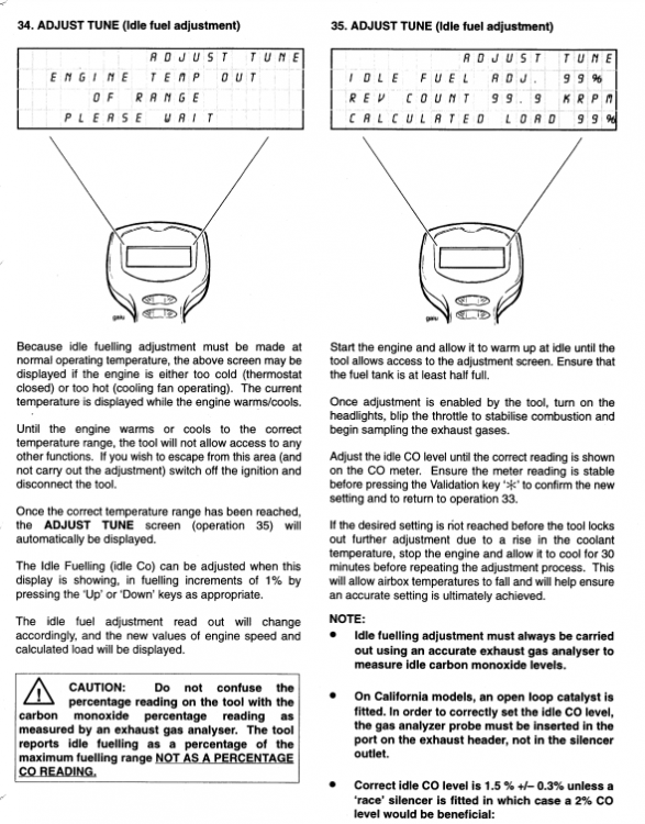

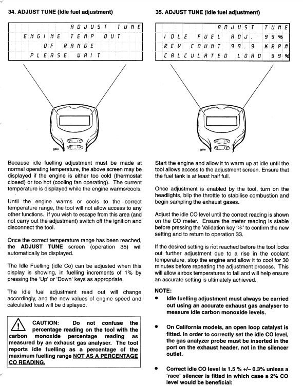

tgessner Geschrieben 28. April 2023 report Teilen Geschrieben 28. April 2023 (bearbeitet) Bei den alten Triples schreibt Triumph vor, die CO-Messung bei einer Kühlmitteltemperatur zwischen 60 und 80 Grad durchzuführen. Bei kaltem Motor fettet die ECU das Gemisch stark an, dann sind CO-Werte um 8 oder darüber möglich. Das Gleiche für einen heißem Motor. Bevor Du also den Laptop und TuneECU auspackst: Bei welcher Motortemperatur wurde die Messung durchgeführt? Sollte die Messung bei der falschen Temperatur durchgeführt worden sein: Prüfer freundlich darauf ansprechen, ggf. Ausriss aus dem WHB unten zeigen und erneut messen lassen. Falls die Messung bei korrekter Temperatur durchgeführt wurde und der CO-Wert dennoch zu hoch ist, benötigst Du für die Einstellung des Leerlauf CO-Parameters TuneECU und einen CO-Tester. In diesem Fall ist es wohl das Beste, Du suchst Dir jemanden aus dem Forum in Deiner Nähe, der Dir helfen kann. Deine Werkstatt scheint in dieser Hinsicht leider eher inkompetent zu sein. Bearbeitet 28. April 2023 von tgessner Hühnermörder reagierte darauf 1 Zitieren Link zu diesem Kommentar Auf anderen Seiten teilen Mehr Optionen zum Teilen...
