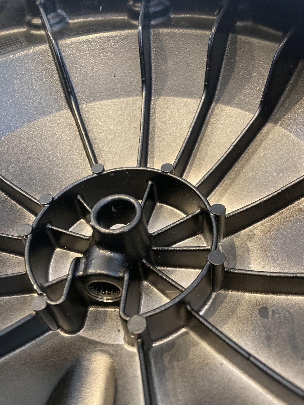

Triplemania Geschrieben 30. April 2023 report Geschrieben 30. April 2023 (bearbeitet) Hallo zusammen, ich suche die Bezeichnung (alternativ: die Maße) für das Nadellager im Kupplungsdeckel der 955 N-Modelle, bzw. 1050 NJ-Modelle. Triumph will es offenbar nur mit dem kpl. Deckel verkaufen, als einzelnes ET ist das Lager bei WOT nicht aufgelistet. Meine Idee ist, versuchsweise ein baugleiches zweites Lager für den Ausrückhebel oben am Kupplungsdeckel einzusetzen. Mit meinen primitiven Mitteln habe ich gemessen: Ausrückhebel: AD 12 mm Kupplungsdeckel, oben: ID 16 mm Im Kupplungsdeckel wäre unterhalb des Dichtrings 12 mm Platz für ein Lager. Warum der Aufriss? Im Originalzustand scheint die Drehbewegung vom Ausrückhebel nur über das untere Lager geführt zu werden. Durch das Einsetzen eines zweiten Lagers hoffe ich auf eine verbesserte Kupplungsbetätigung, durch weniger (radiales) Spiel am Ausrückhebel. Der Ausrückhebel ist verschlissen (Zugstangenmitnehmer unten) hat zudem oben eine tiefe Kerbe. Dort schneidet sich offenbar die Stahlfeder vom Simmerring in die Hebelwelle: Der Deckel ist gerade ab. Einen neuen Ausrückhebel habe ich griffbereit zu liegen. Der kleine Verbesserungsversuch könnte also unmittelbar starten. Wer kann/will mir dabei helfen? Nachklapp: Bei "Agrolager" (bekannt als Lieferant für die T5-Schwingenhebelei passender Lager) habe ich das HN1210 (Nadelhülse-vollnadelig HN1210 INA 12x16x10) gefunden, das von den Abmessungen oben in den Deckel passen könnte. Bearbeitet 2. Mai 2023 von Triplemania Bilder hochgeladen Zitieren

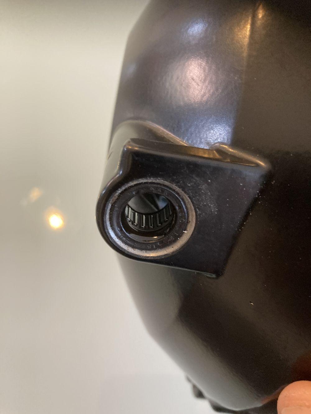

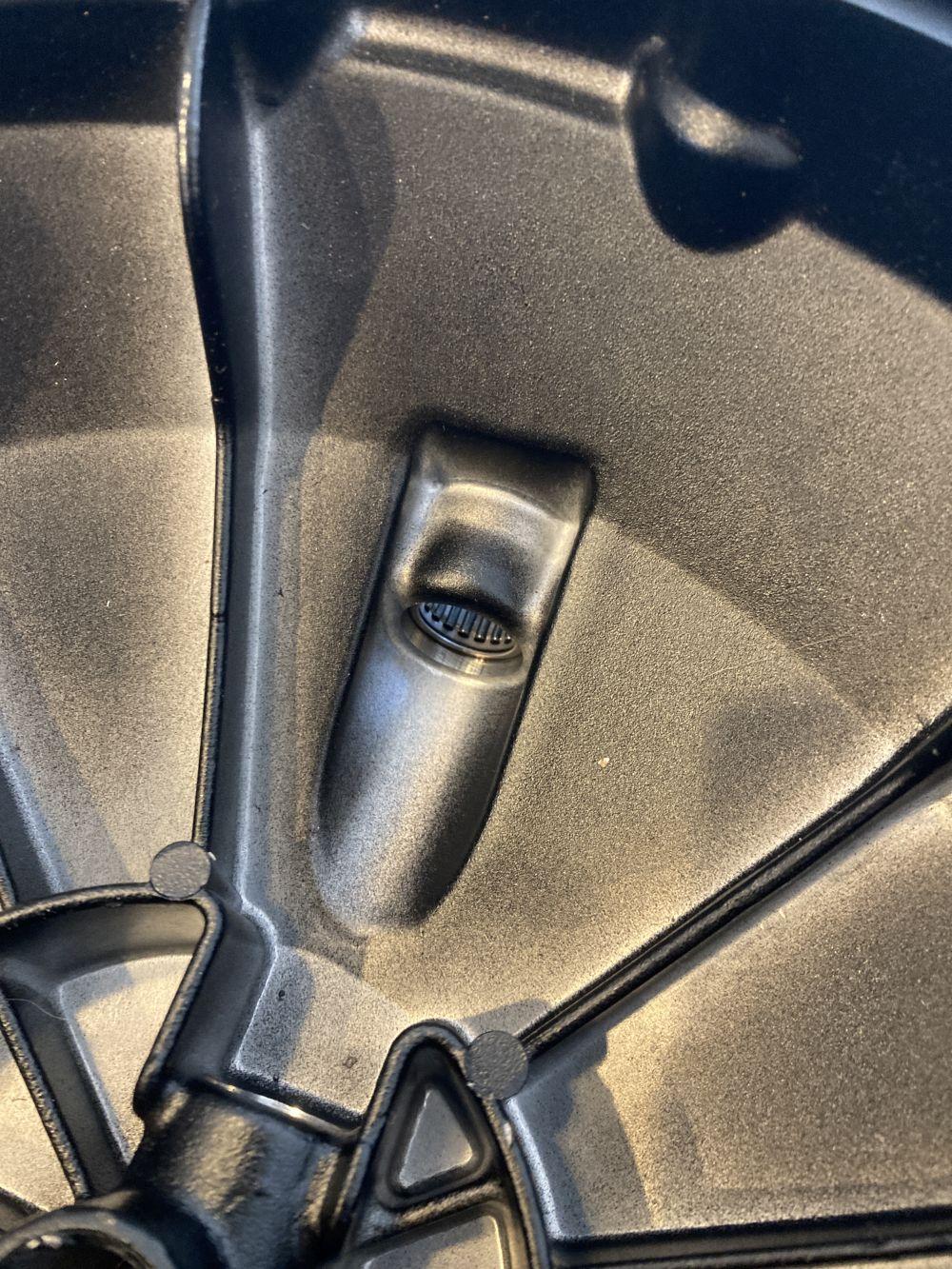

Warpig Geschrieben 4. Mai 2023 report Geschrieben 4. Mai 2023 André, habe ich dich richtig verstanden, dass bei deinem Deckel kein Lager unter dem Simmerring war ? Hast du den gebraucht gekauft ? Also bei meinem Reservedeckel h at es unten und oben eine Nadelhülse. Zitieren
Triplemania Geschrieben 4. Mai 2023 Autor report Geschrieben 4. Mai 2023 DANKE fürs Mitdenken und vorzeigen: also war meine Idee richtig - und T hatte die selbst Der Kupplungsdeckel ist von einem Motor aus 2005/2006. Den Motor habe ca. 2011 gekauft und einfach eingebaut. Dass der Deckel vorher schon einmal herunter war, glaube ich nicht. Schon eher, dass der Motor in Hinkley vom Band lief, als Freitag nachmitag gerade wieder die Nadelhülsen alle waren. East reagierte darauf 1 Zitieren
Warpig Geschrieben 4. Mai 2023 report Geschrieben 4. Mai 2023 Dann würde ich die Vollnadelige bestellen. Viel Trag viel Gut. Die Nut in der Ausrückwelle mit WIG füllen und das untere Ende dabei in nassen Lappen wickeln. Zitieren
