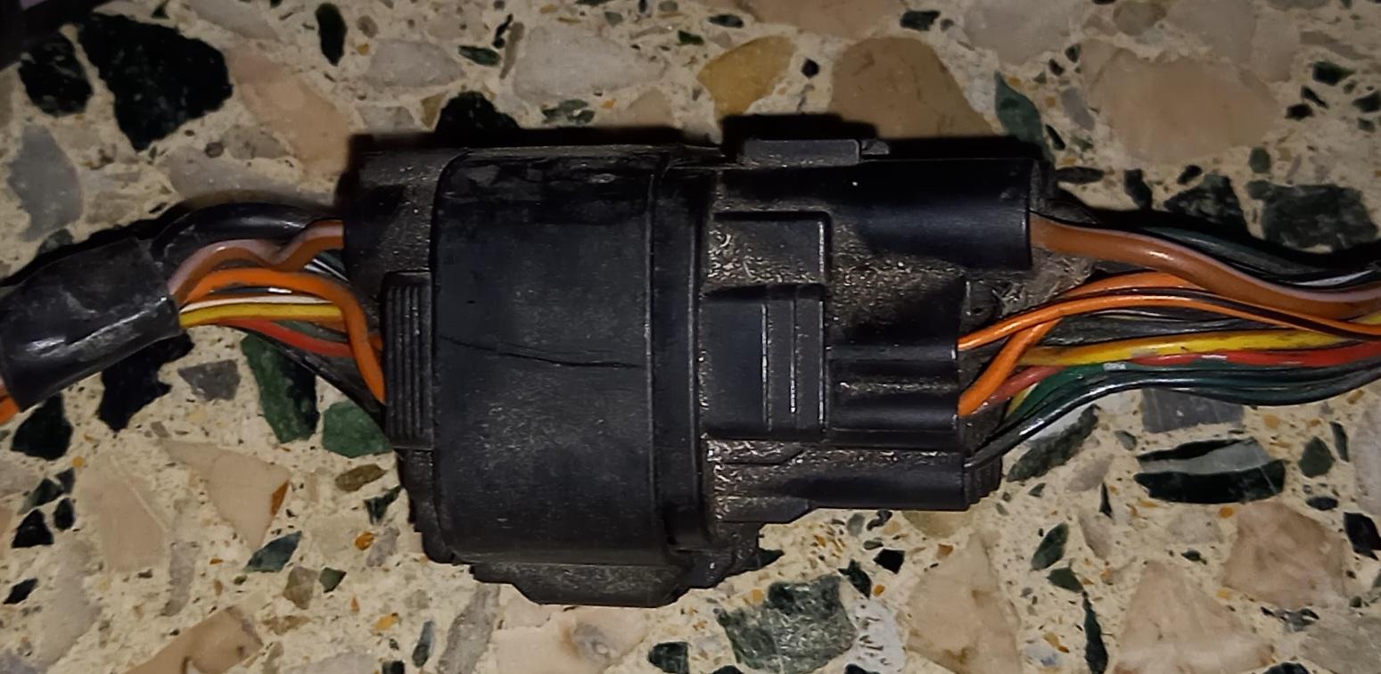

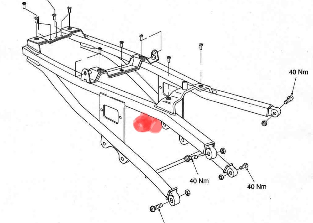

triplehead Geschrieben 12. Mai 2023 report Geschrieben 12. Mai 2023 Wenn du die Heckverkleidung demontierst findest du im Bereich des roten Kleckses einen dicken, rundlichen Sammelstecker. Dort hatte ich Kontaktprobleme: Der Motor ging unvermittelt aus, startete wieder, ging aus, startete wieder bis er aus blieb. Übrigens wurde kein Fehlercode geschrieben. Ausserdem war in diesem Stecker der Pin, der den OBD2 Stecker mit Strom versorgt, gebrochen. Im Zündschloss hatte ich auch schon Kontaktprobleme. WD40 oder Kontaktspray richtet's wieder. Die Dinger sind inzwischen über 20 Jahre alt, da schadet es sicher nicht, mal sämtliche Stecker zu lösen und einzusprühen. Zitieren

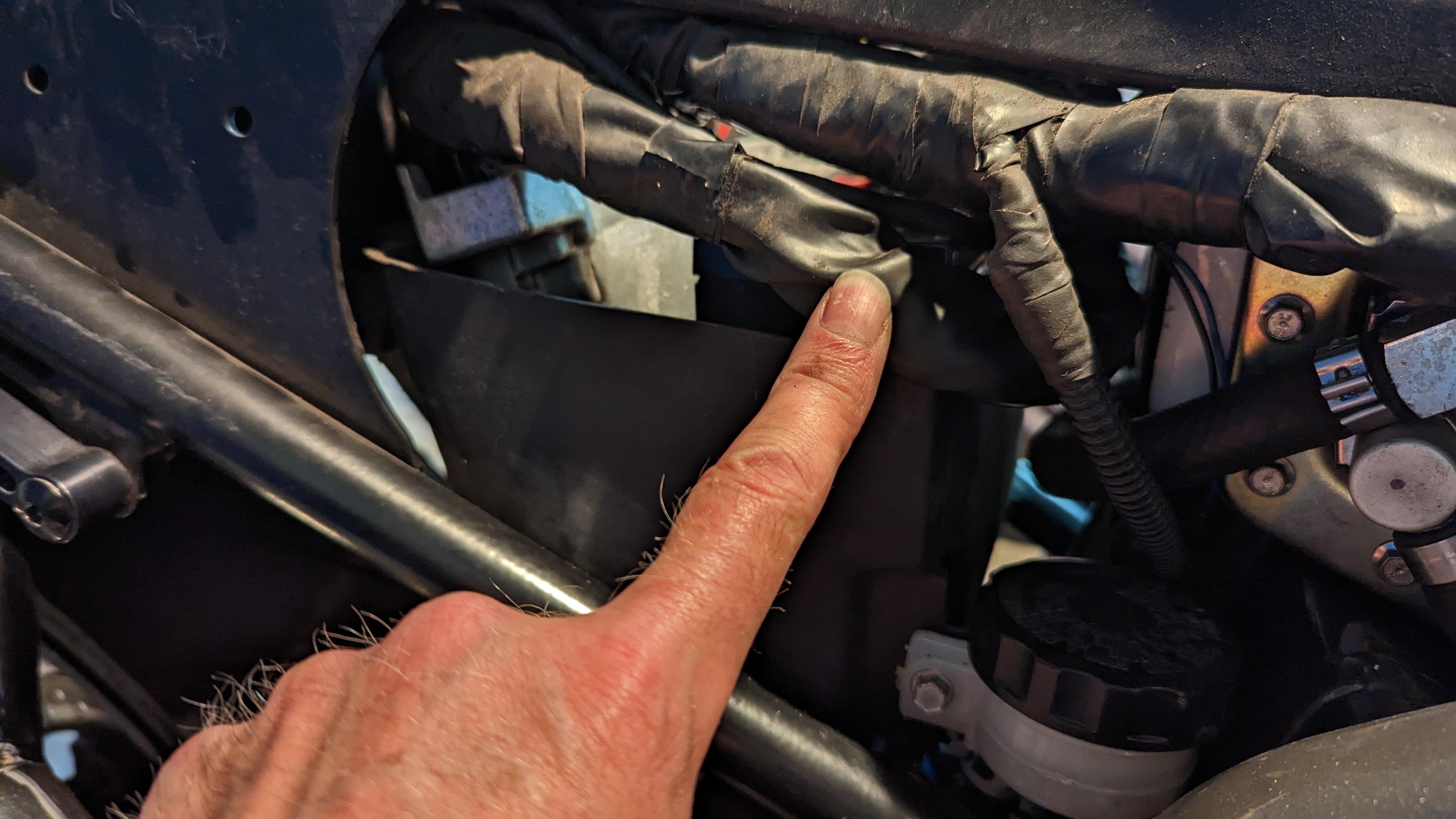

Magic Footprince Geschrieben 12. Mai 2023 Autor report Geschrieben 12. Mai 2023 (bearbeitet) Kein Stecker weit und breit. Aber am Kabel rumgemacht....weil Stecker gesucht. Sie läuft. Wie finde ich jetzt das kaputte Kabel 🤔 Bearbeitet 12. Mai 2023 von Magic Footprince Zitieren

triplehead Geschrieben 12. Mai 2023 report Geschrieben 12. Mai 2023 (bearbeitet) vor 2 Stunden schrieb Magic Footprince: Kein Stecker weit und breit. Aber am Kabel rumgemacht....weil Stecker gesucht. Sie läuft. Wie finde ich jetzt das kaputte Kabel 🤔 Sind das Fahrradschläuche in denen die Steckerverbindungen verpackt sind? Es müsste sich doch ertasten lassen was dich darin verbirgt? Bearbeitet 12. Mai 2023 von triplehead Zitieren
Drucki Geschrieben 12. Mai 2023 report Geschrieben 12. Mai 2023 vor 9 Minuten schrieb triplehead: Sind das Fahrradschläuche in denen die Steckerverbindungen verpackt sind? Es müsste sich doch ertasten lassen was dich darin verbirgt? Das sieht auf jeden Fall komisch aus! Hast du mal probiert mit einem Überbrückungskabel den Minus-Pol der Batterie auf den Motor zu bringen? Zitieren

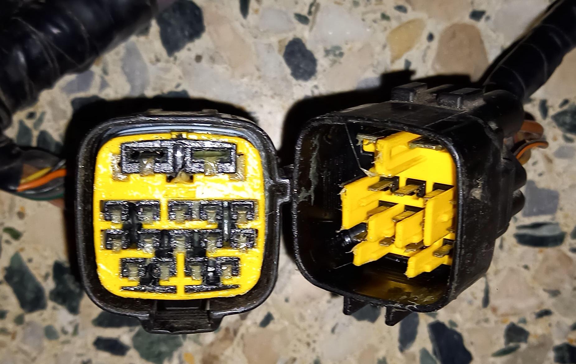

triplehead Geschrieben 12. Mai 2023 report Geschrieben 12. Mai 2023 Das ist die Steckverbindung die mir Probleme bereitet hat: Zitieren
Magic Footprince Geschrieben 13. Mai 2023 Autor report Geschrieben 13. Mai 2023 Fehler gefunden. Den ganzen Nachmittag gemessen, gewackelt etc. 20 mal den Massestecker kontrolliert, nix. Dann ist mir irgendwann aufgefallen das der warm wird. Nix gefunden. Bis ich das Blaue Kunststoff aufgebrochen hab. Tada..... Nulleiterschiene eingebaut. Morgen sehen wir weiter. Aber ich denke das war es. joe8353, triplehead, Frank und 3 Weitere reagierten darauf 5 1 Zitieren
